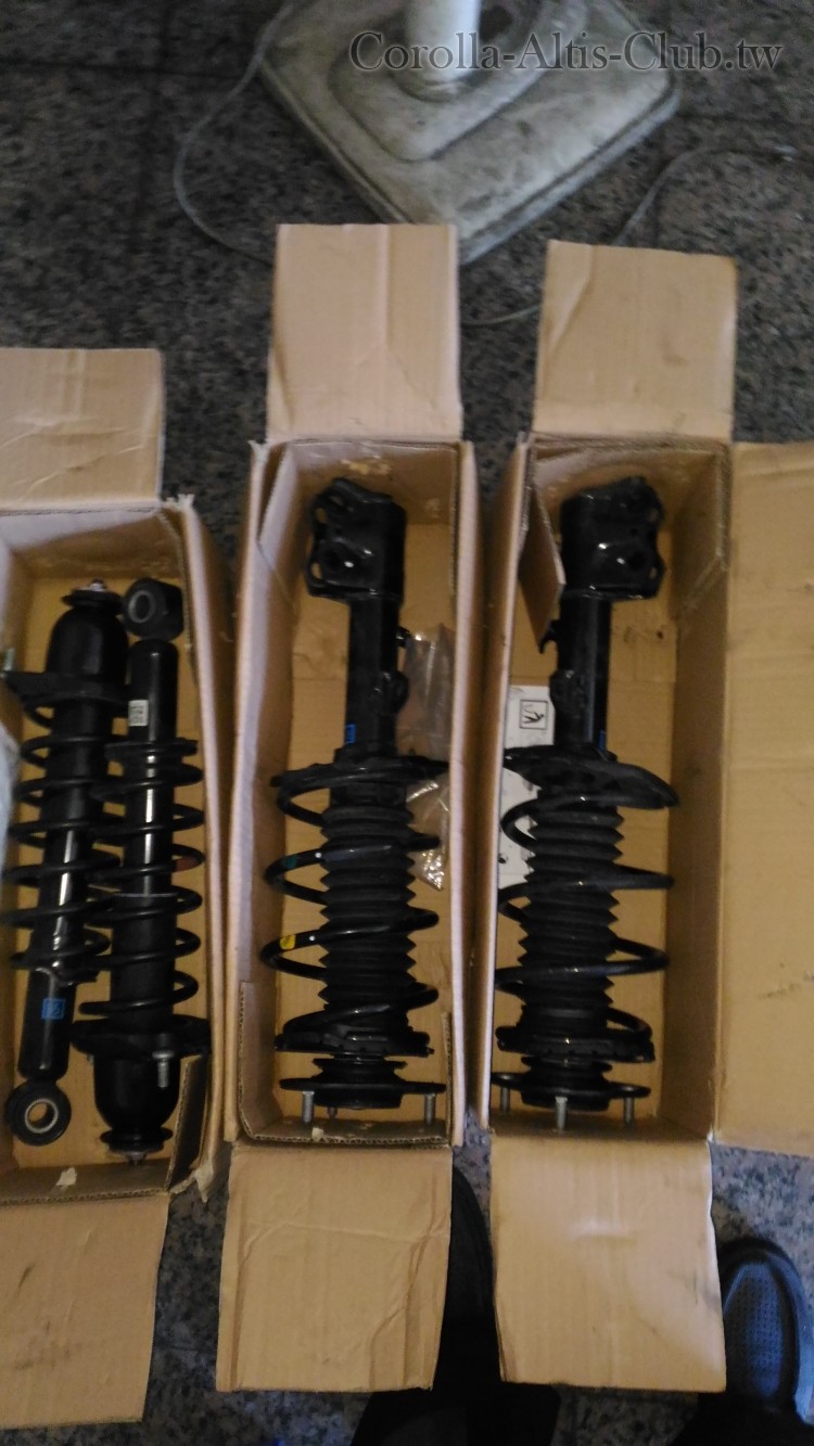

今天跟車友收一組18年x版避震器,原車拆下來比對發現x版螺絲比較粗而且桶身也比較長(囧)還有腳座也不太一樣!

11.5代X版是歷代最硬的避震器11.5X>11.5>11代

有辦法可以直接修改上車嗎?螺絲孔可以車大但是腳座v型可以上嗎

印象中 X款的避震設定上也不太一樣

11代可以上11.5X的避震。
螺帽需換,
無拉桿的有個類似馬蹄鐵的孔要改。
有拉桿的要核對看看。

馬蹄墊片用11.5的可以合嗎還是要X的墊片

我是11代裝11.5代的原廠避震器,只要沿用或買新品的11代上座,就可以裝了。
不建議換掉螺帽,因為引擎室裡避震器的孔得挖大,防鏽得重做,況且保留原車的設計比較好。
11.5代X版的我不確定是不是也可以這樣,給你參考看看~
重點:東西售出了嗎?我有興趣收
