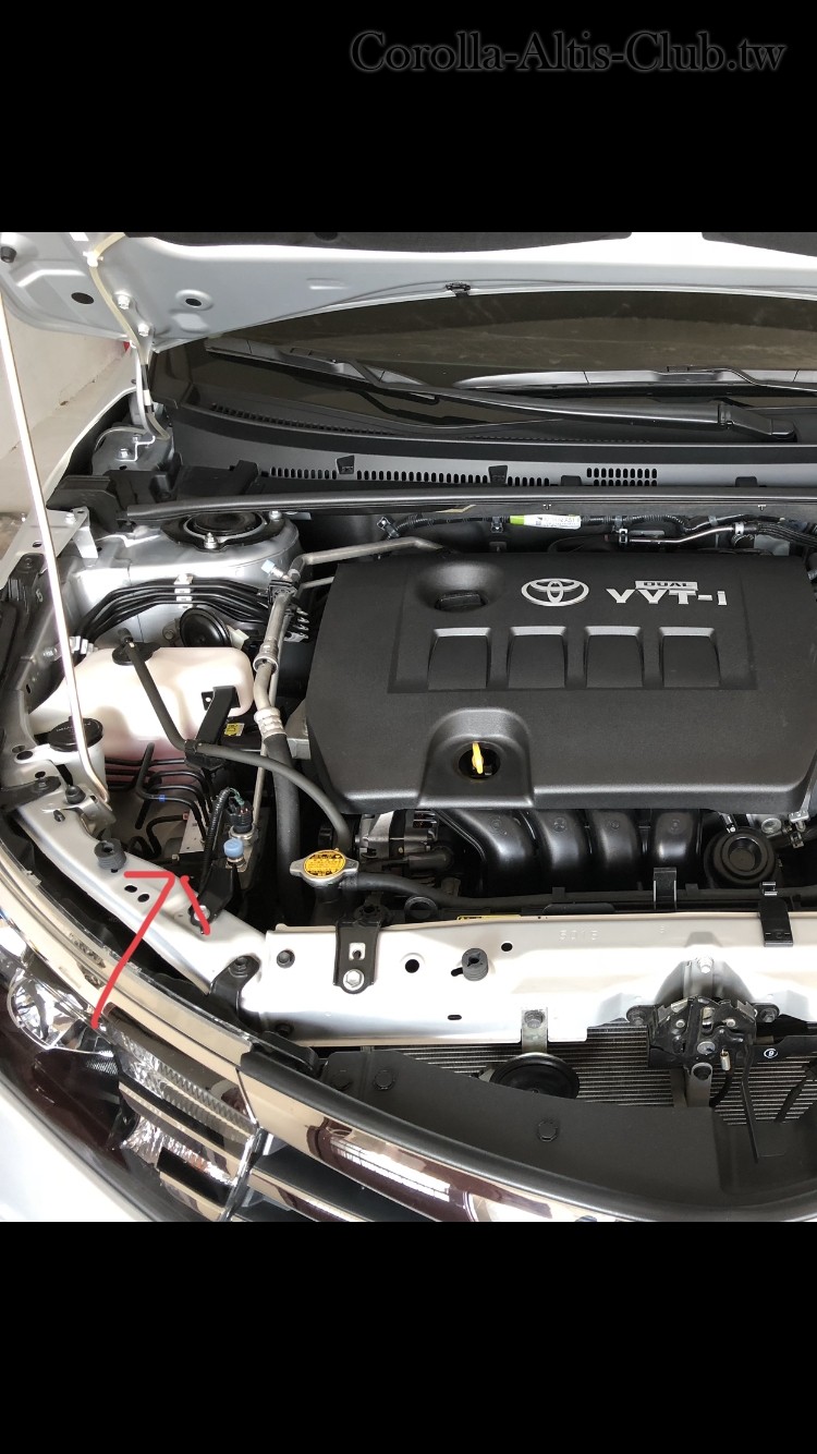

請問雨刷水箱旁邊這個元件是什麼?

abs 作動本體
58783
發表於 2019-1-28 01:29 | 顯示全部樓層
樓上正解
若有VSC也是在那邊

煞車控制單元  控制油壓的
