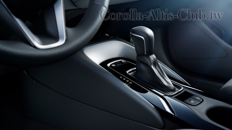

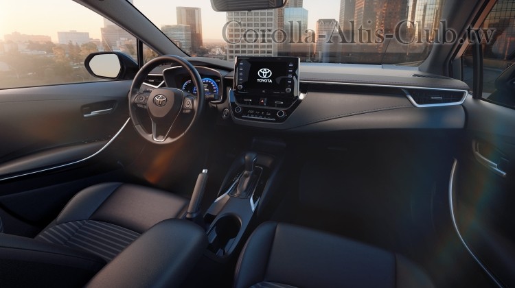

傳統手剎車
電子手剎車
你選哪一種?
是說T牌電子手剎車真的很方便
推P檔自動上手剎車
離開P檔自動是放手剎車
從此以後你就感覺不到它的存在了
