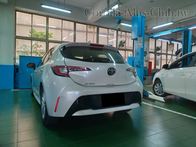

而且剛好有空
最近打算再去跑一次大鵬灣
所以又回娘家了

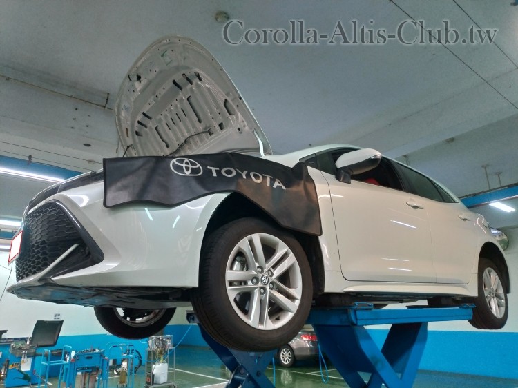

飛高高囉~

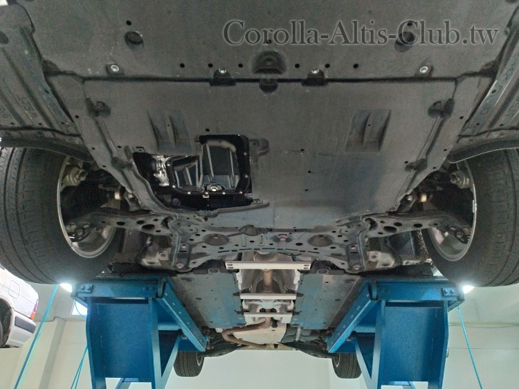

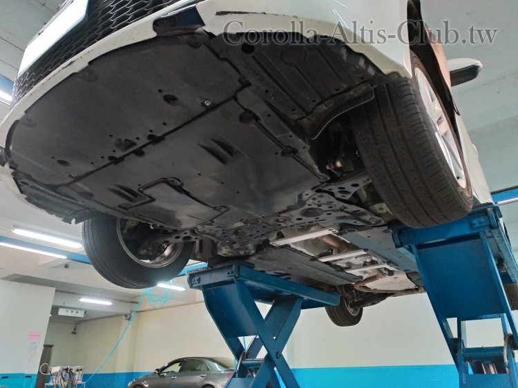

平整化底盤看起來就是爽!

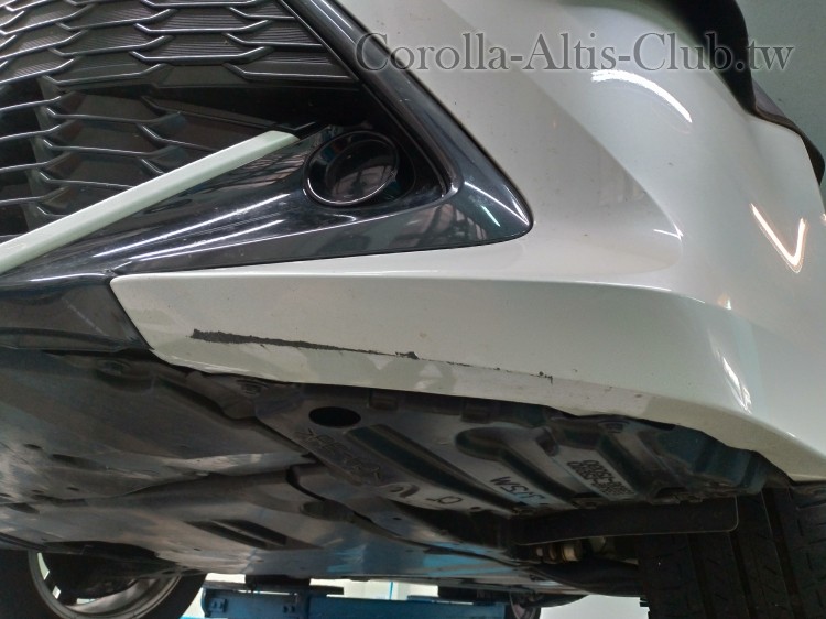

前保桿的前面左邊右邊
都刮的非常均勻
反正看不到XD

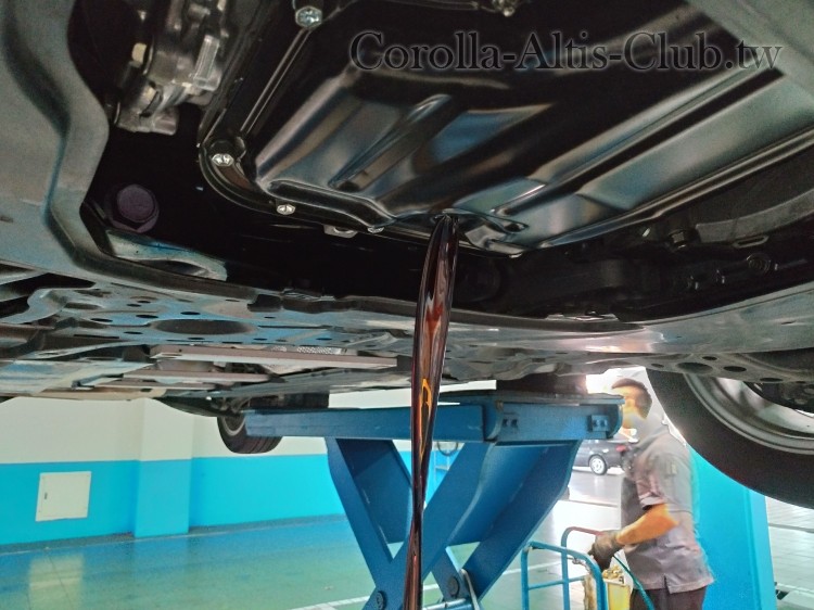

跑了七千洩下來的機油還是相當乾淨

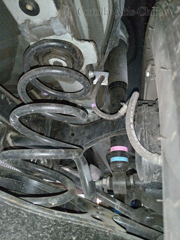

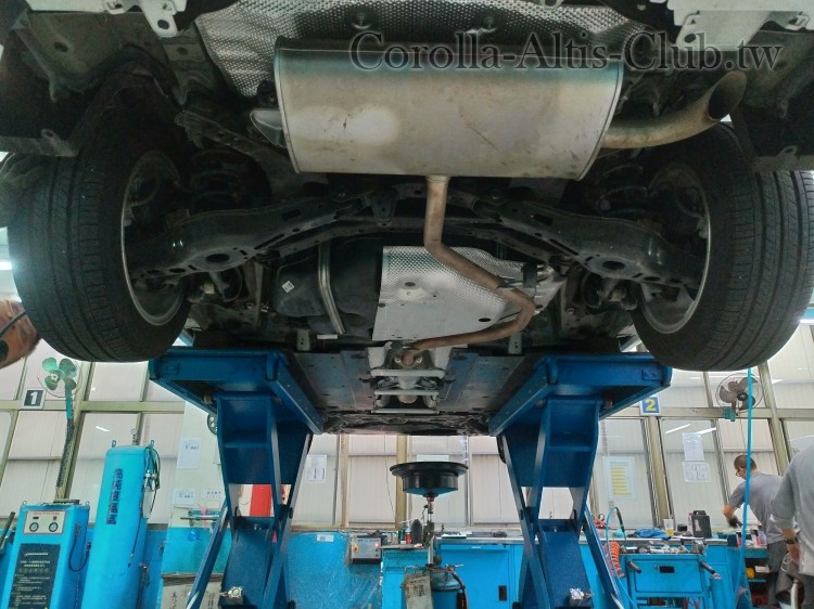

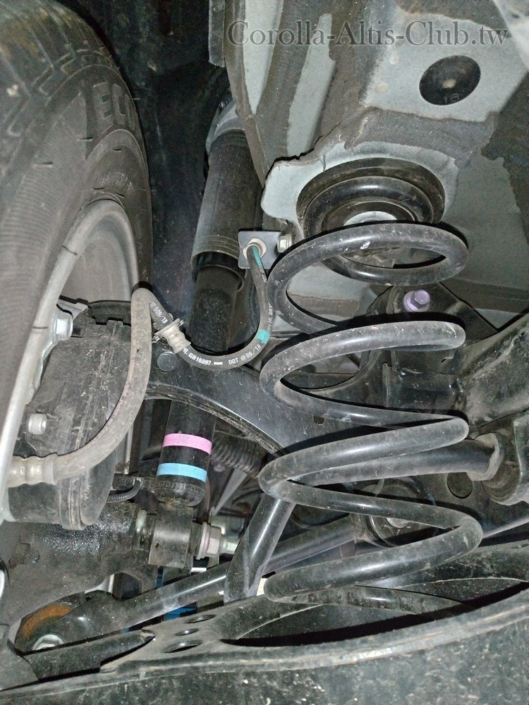

都頂起來了
當然要順便檢查一下底盤有無異狀

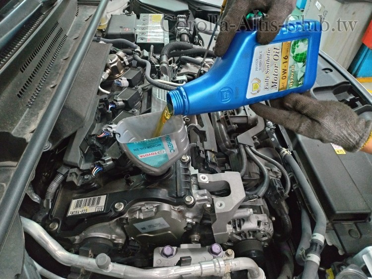

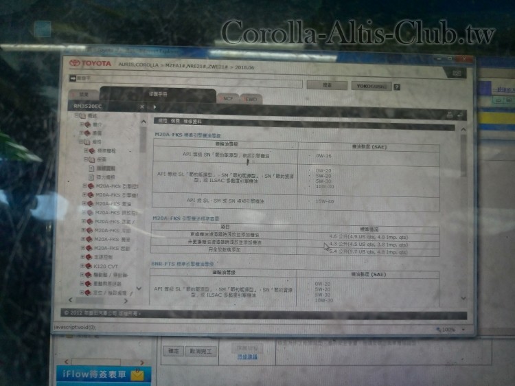

猜猜看Auris用什麼機油?可知
我們新引擎應該要用原廠沒有提供的0w16
所以自備飛寶 Full Bore 0w16
原廠的電腦也是第一建議使用0w16

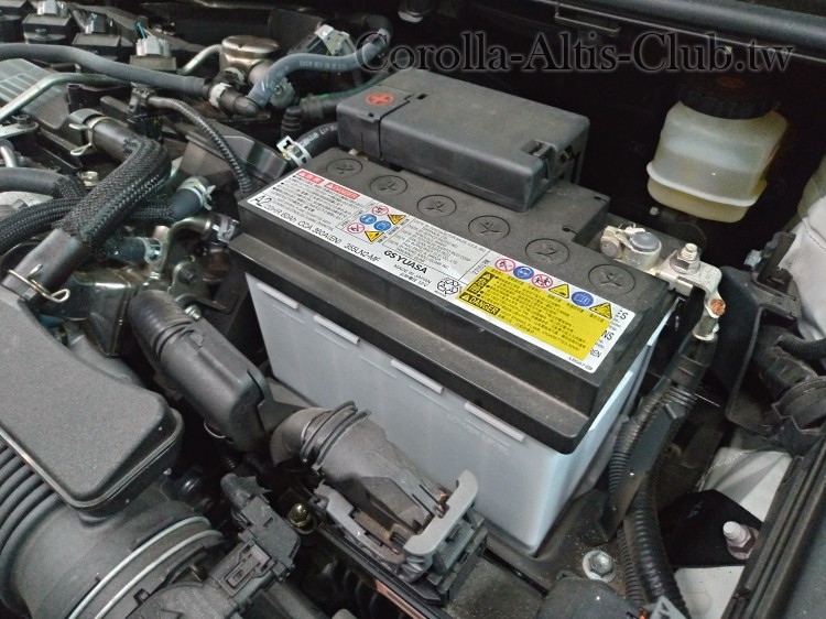

注意一下電瓶液的高度是否正常

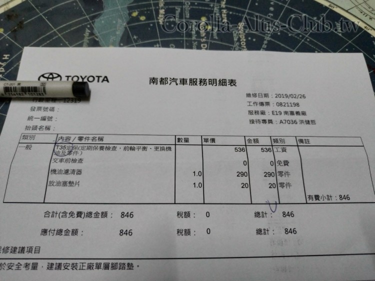

最後買單
日本原裝進口車保養會很貴嗎?
幾百塊就搞定了啦~
