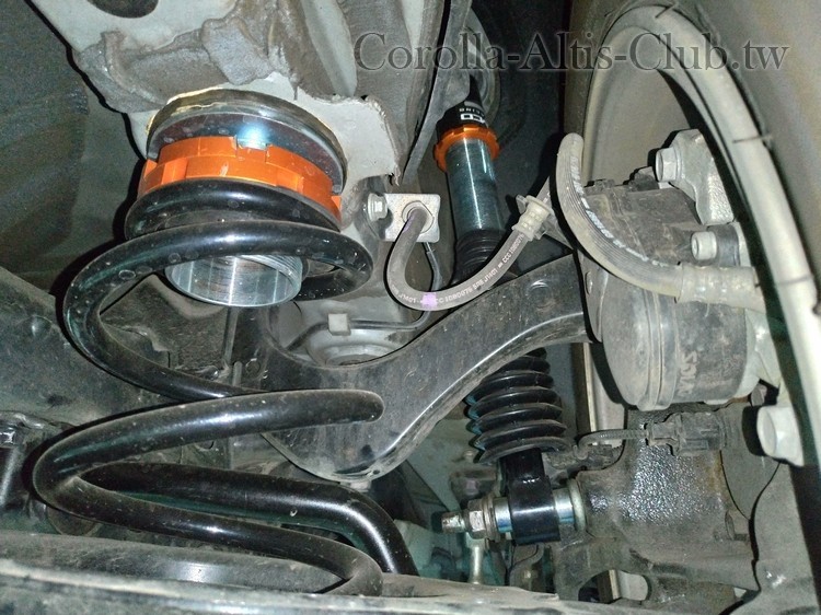

既然防傾桿跟避震器都上車了
那就來測試吧!
這次要測試的是這樣的改裝
在激烈操駕下對車輛動態的影響
是否真的能夠提升操控性
是否真的能夠提升車輛極限
是否真的能夠讓車子變的更安全

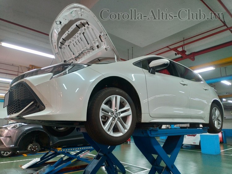

出發前先來保養一下
雖然跑的里程數不多
但是上回去大鵬灣跑了100分鐘200公里
實在是非常操
還是提早一點保養好了

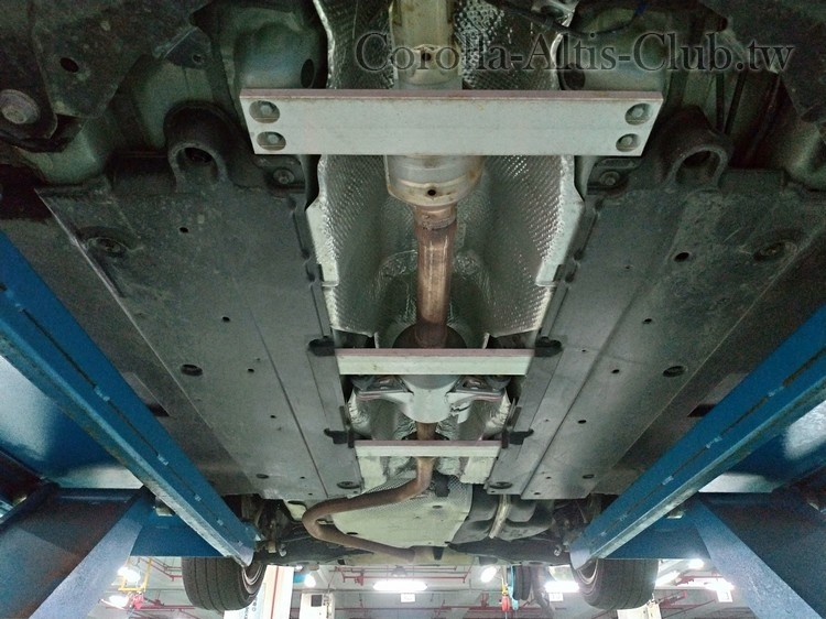

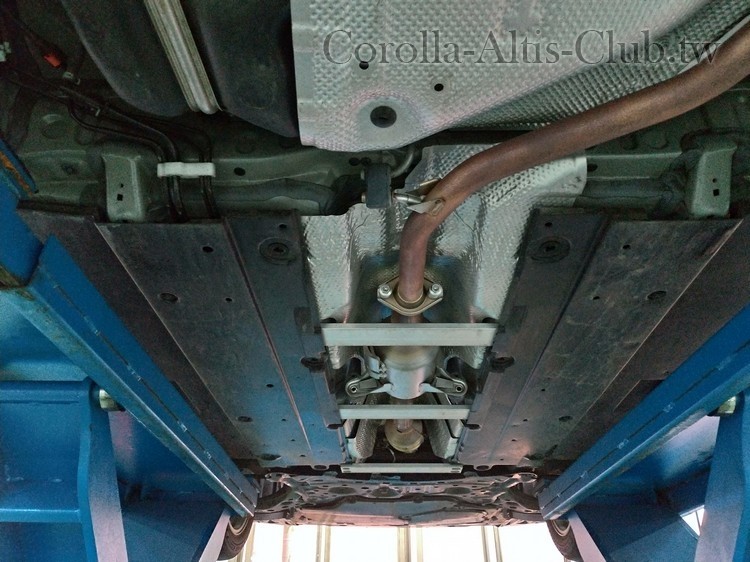

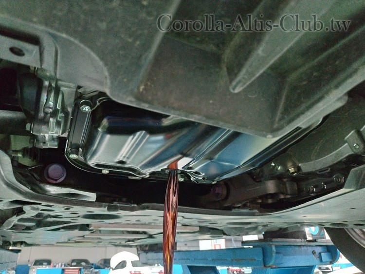

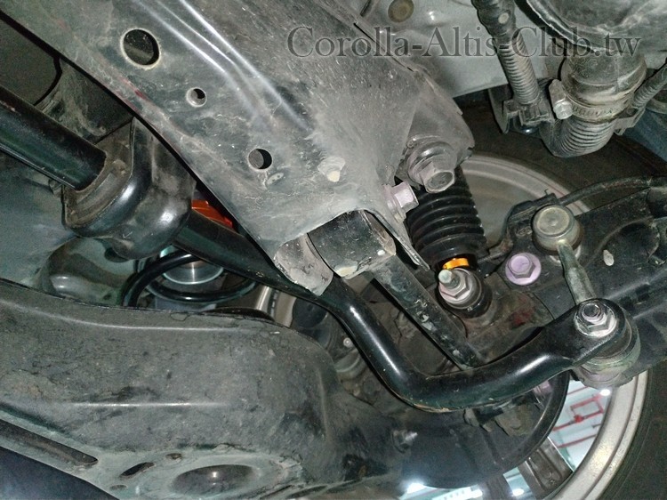

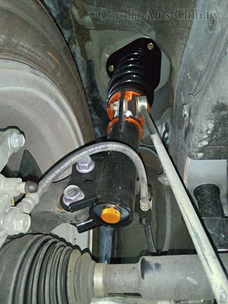

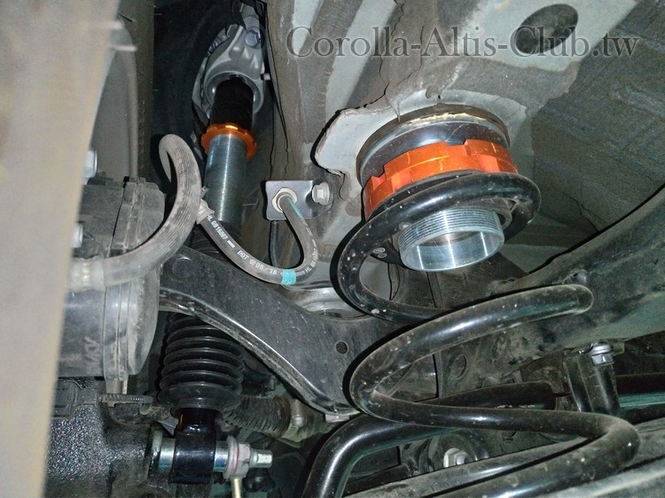

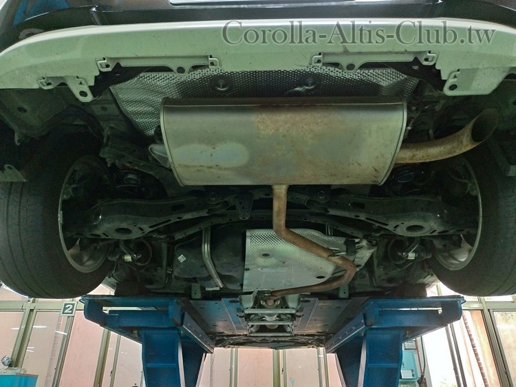

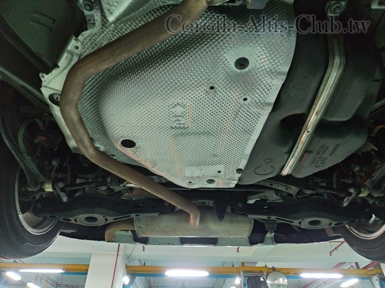

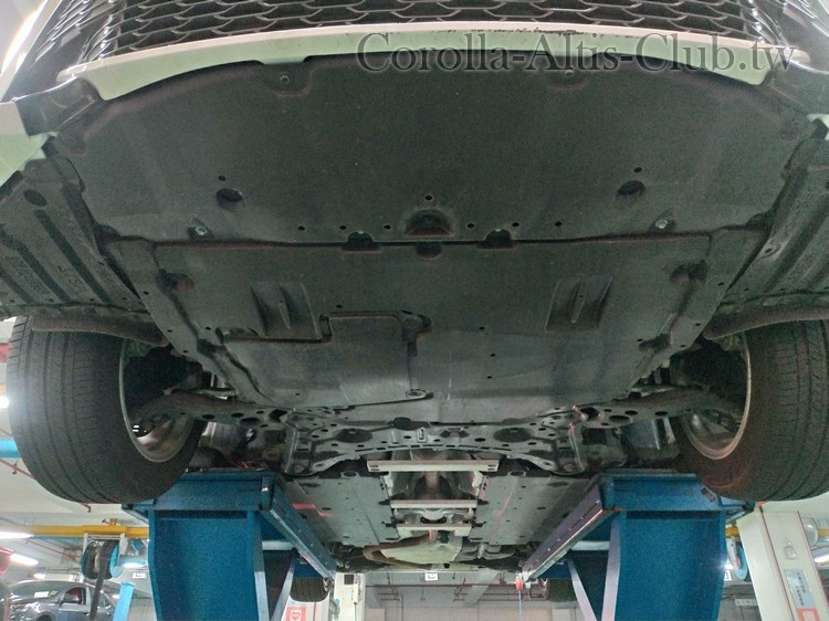

頂起來了就順便檢查一下底盤
做出發前的最後確認

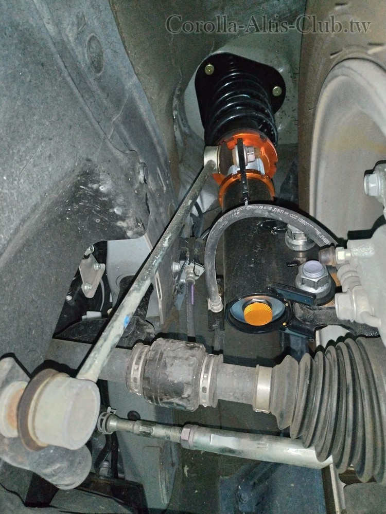

Auris安全性提升套件開發Part5
改裝了避震器
採用特別的倒叉形式
桶身在上、調整鈕在下

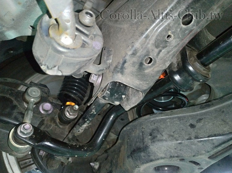

Auris安全性提升套件開發Part4
改裝了防傾桿

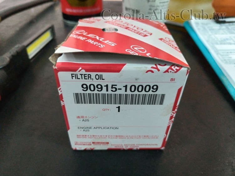

洩下來的油果然還很乾淨
記得Auris的Dynamic Force新引擎
要用新式機油芯
雖然舊型也鎖得上去
但是結構不一樣
老樣子

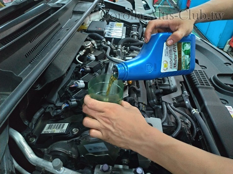

Auris專用飛寶0w16機油

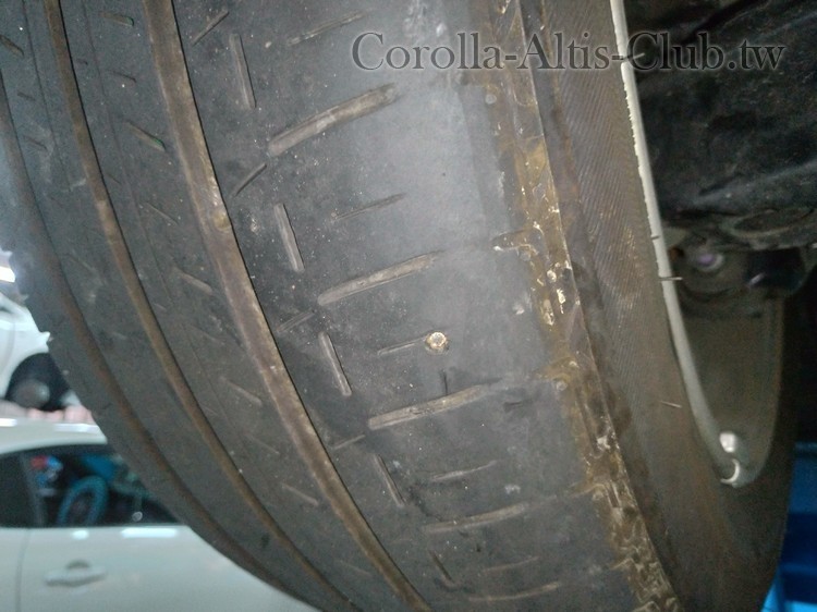

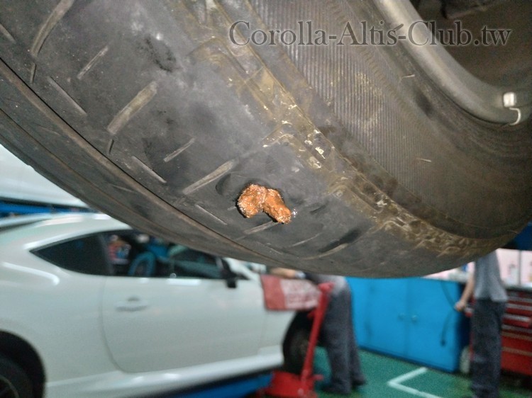

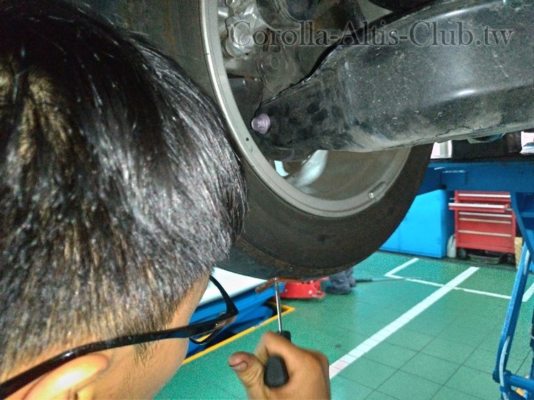

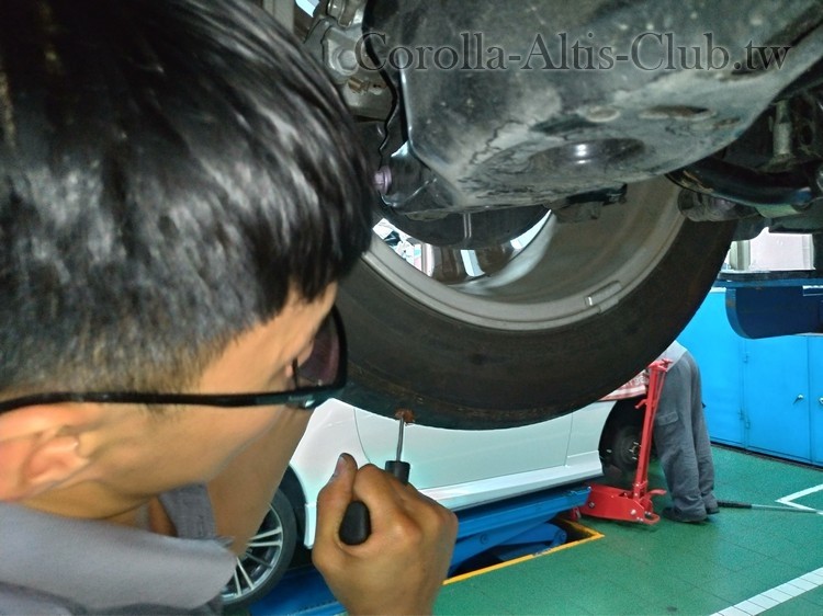

保養前一天剛好胎壓亮燈了
胎壓稍微下降

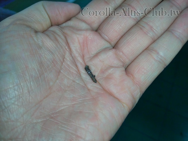

細心的技師幫我找到中釘
並進行補胎
這樣就安心了

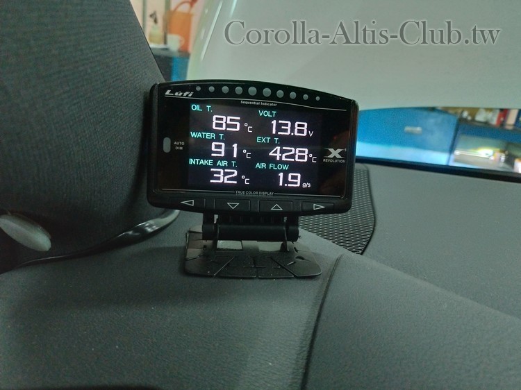

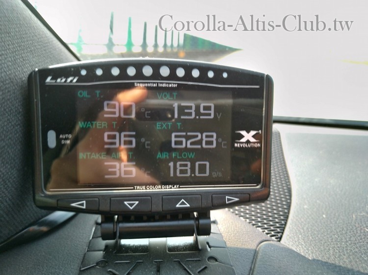

技師也對我這台小玩意兒很有興趣

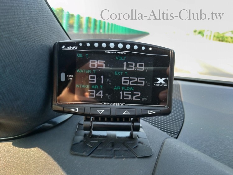

數據分別是:
油溫 電壓
水溫 排溫
進氣溫度 進氣流量
特地插原廠電腦
數據分毫不差
不是唬爛我的

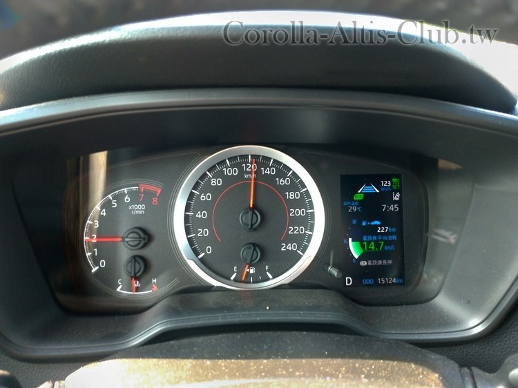

順便分享一下定速123的數據
越往南開越熱
變成這樣

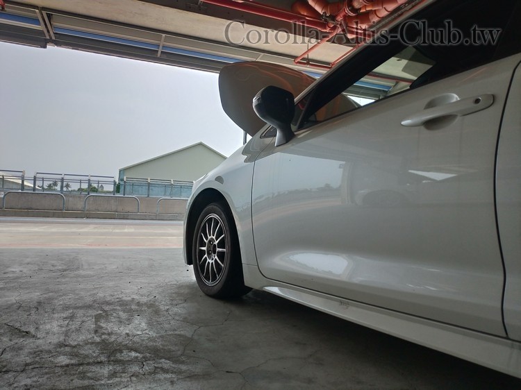

到著
換上Altis用剩的圈胎
除了防傾桿跟避震器以外
全原廠
僅換裝Auris專用飛寶0w16機油

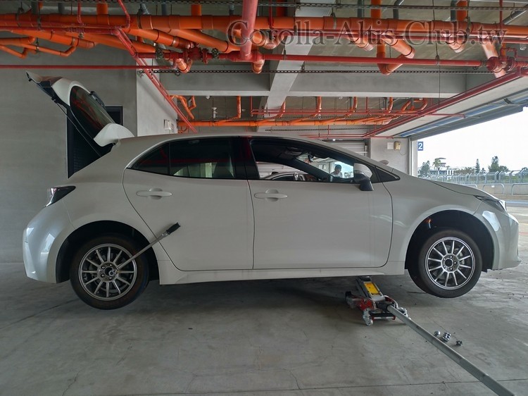

上個課
準備發車

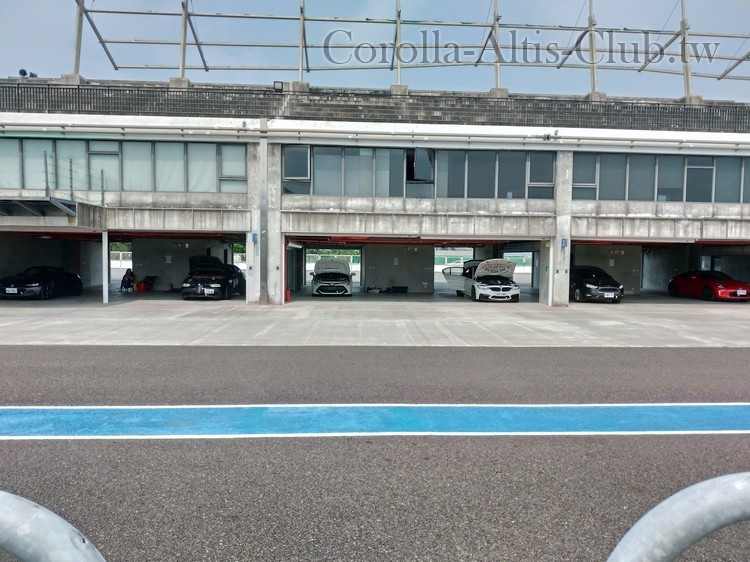

先是教練帶跑三圈
休息一下
然後是兩個回合的20分鐘跑到飽

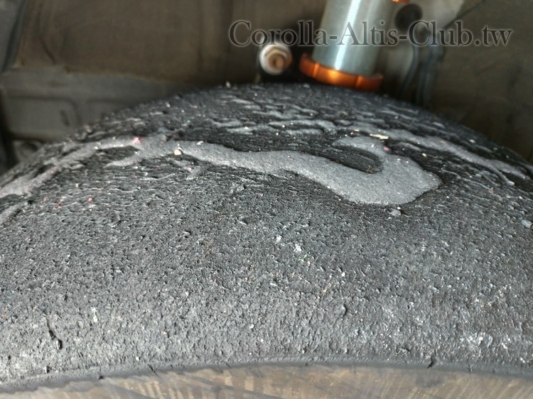

這樣有用力跑吧?

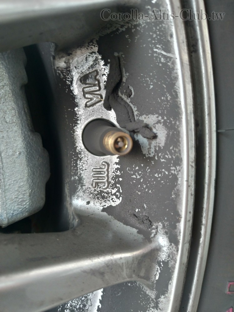

輪圈上面全是來令粉塵跟輪胎屑
結果第一個回合輪胎就掛掉了Orz...
Auris第一次跑大鵬灣也是第一個回合輪胎就掛掉
Auris挑戰大鵬灣國際賽車場殘念
難道這是Auris的大鵬灣魔咒?
不過還好第一回合前兩圈就有把成績做出來
足足比上次快了1.5秒
Auris挑戰大鵬灣國際賽車場
相信如果有正常的輪胎可以用
快3秒應該沒問題
