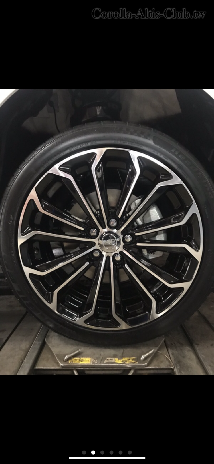

弱弱的請問一下!如何在鋁圈在車上時拆下中心蓋
圖片是我的鋁圈樣式
麻煩各位了~~

其實有點難@@

鋁圈拆下來的時候倒是很簡單
戳一下就搞定了

隔空抓藥一下
第一、看看蓋子周圍是否有一細縫,可以用一字螺絲起子撬開
第二、若沒有縫隙,拆下輪胎,由輪胎的背面,用起子由內向外推

好像是內嵌式的,只能破壞或拆輪胎

這蓋子都勾很緊
實在沒辦法不拆胎就能脫離
用一字起子硬弄鋼圈一定會傷到
我到是想到一個方法,找凹痕修復的工具
用熱溶膠黏一個扣子在中心,直接用拉的試試看了
