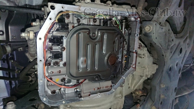

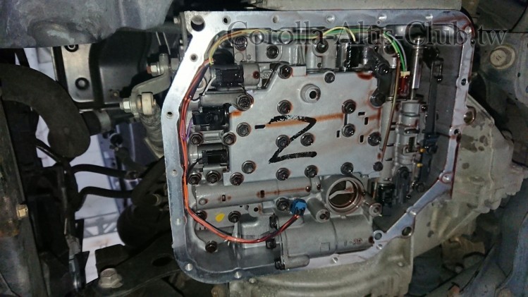

發表於 2020-7-31 02:13 | 顯示全部樓層
bb3347 發表於 2020-7-30 21:26
現在的爭議點是到底要不要拆油底殼..網路上一堆人不拆..漏多少補多少
但是用漏的才不過二至三公升,換算下 ...
老實說  有沒有拆油底殼都是要看技師的用心程度   如果夠用心  油品正確   有降溫  油量正確   螺絲正確上磅  油壓校正   幾乎都不會出問題    而且還能安心地體會到換油後的差異     下面是小弟當初20萬公里拆油底殼更換變速箱油+濾網的照片 DSC_0371.JPG DSC_0372.JPG
