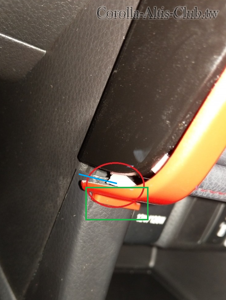

因為上次回原廠裝東西 結果原廠的人沒幫我裝好 這幾天才看到  因為原廠離裡有一段距離 不太想因為這樣又跑回去圓場弄  有人知道下面那一片怎麼拆掉嗎 因為自己也沒經驗 不知道這東西好不好拆  想說自己弄看看   有人知道這個要怎麼拆嗎 好不好拆阿

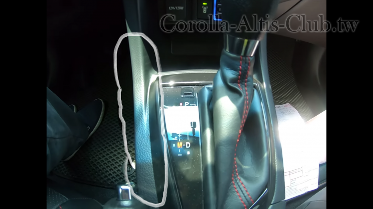

會出現這樣是因為下面沒有先扣上去。
所以不用拆下面,這是一大片是連著音響面板的,所以連著音響面板這一大片直接往外拔,再先把這次沒裝好的地方先ˋ對準卡進去即可。

你仔細看照片 好像是卡楯斷了喔 快會原廠
這裡
這裡

我有看到!! 斷了是還好 裝進去就看不到了 只是覺得花錢裝東西 還會被弄成這樣 就覺得很兩光

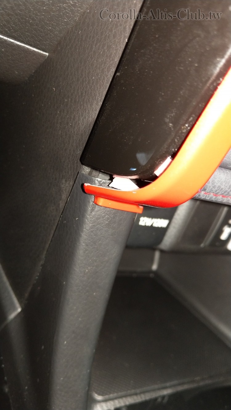

卡榫是綠色這塊要裝在藍色後面(圖片自己跑到下面去了...)
就是直接往外拔(朝自己ˋ)而已(第一次都會怕 )
拔開就是類似這樣:
