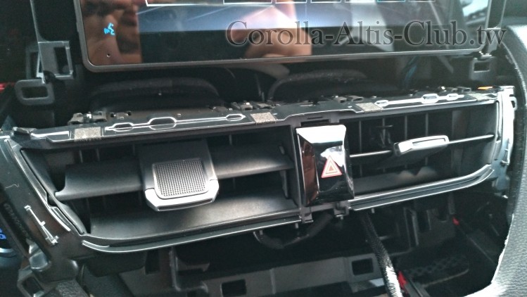

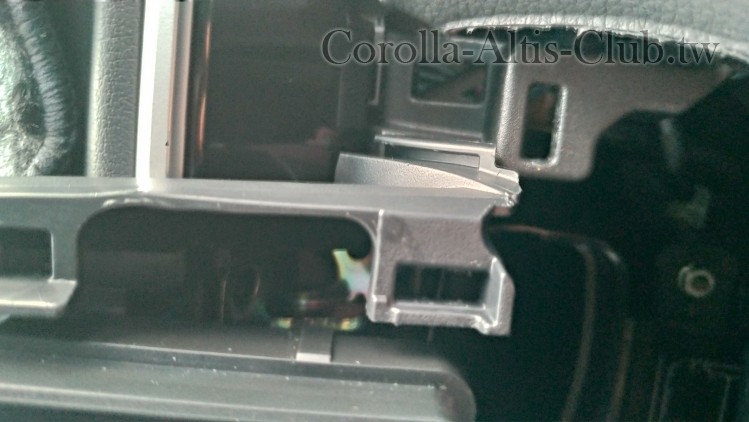

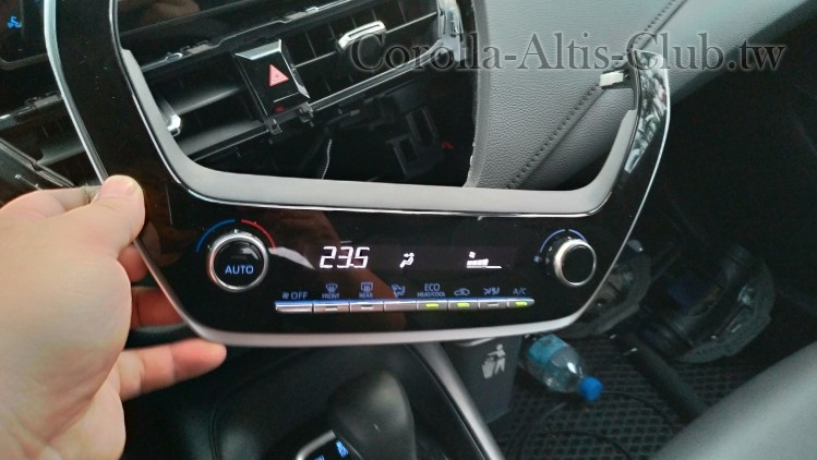

先拆冷氣面板
再拆軟質塑膠殼後,再拆冷氣出風口(軟質塑膠忘記拍照了)
就可以拆螺絲,共4顆

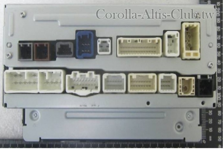

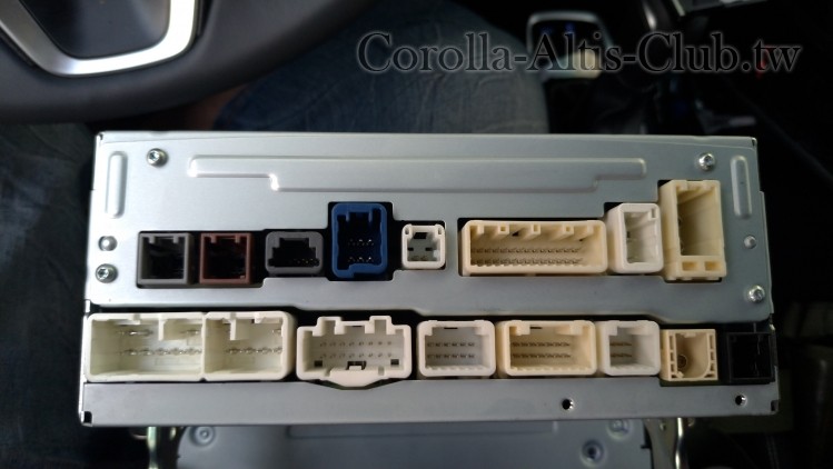

後面插頭,不知道還能加裝那些

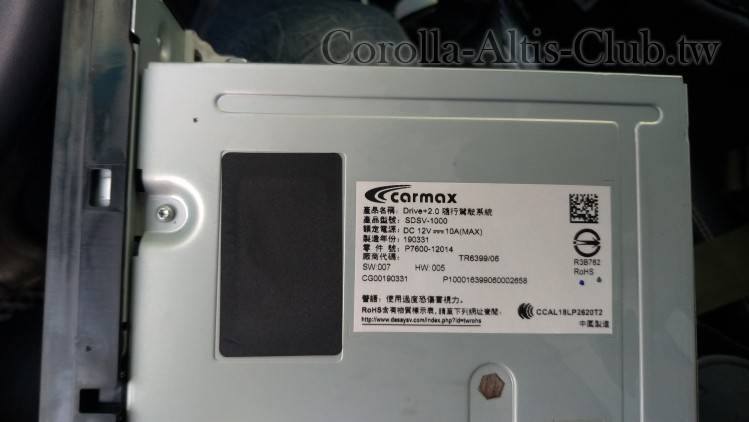

車機型號8吋WIFI版
10/22補充轉載4G主機背面

發表於 2019-8-15 19:33 | 顯示全部樓層
音響面板拆除
冷氣開關面板拆除就看的到音響主機4支螺絲了
音響面板跟冷氣面板都沒鎖螺絲  用卡準式的

發表於 2019-8-22 02:45 | 顯示全部樓層

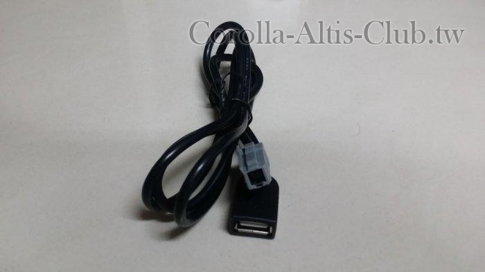

有買ALTIS原廠音響主機外接隨身碟 USB音源線可以播USB隨身碟的MP3音樂
接左上角第1,2孔隨身碟,手機都沒反應
不知還有沒有辦法可以接MP3隨身碟,手機

發表於 2019-9-11 09:10 | 顯示全部樓層
kive 發表於 2019-8-22 02:45
請問USB問題解決了嗎?
USB應該是插在那一個接頭?

發表於 2019-9-18 02:08 | 顯示全部樓層
nan4386 發表於 2019-9-11 09:10
請問USB問題解決了嗎?
USB應該是插在那一個接頭?
賣家(廠商)跟我說左上1 or 2洞,害我試不出來,
結果聽網友說右下角1,接上就可以了
