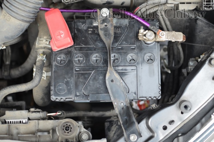

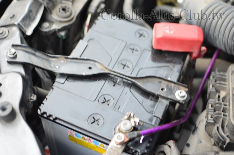

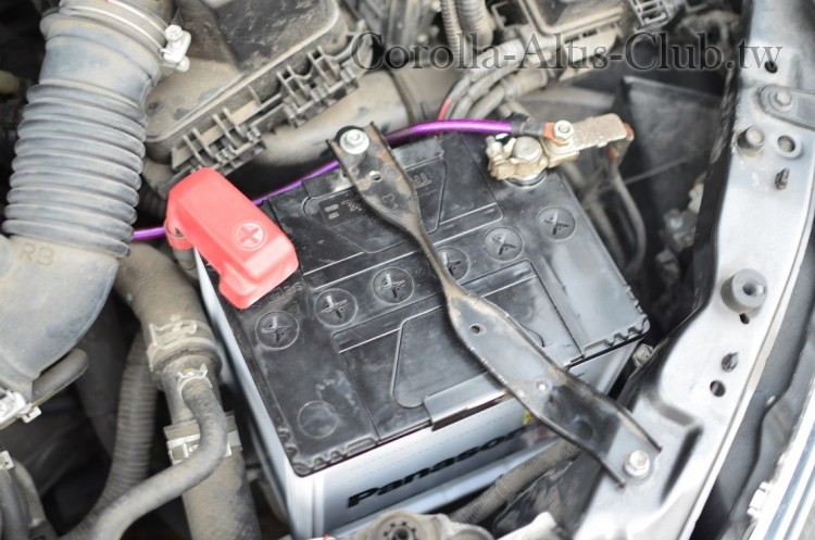

對岸卡羅拉及美國皆使用55D23L , 今日把電瓶架加以修
改焊接之後,順利安裝上55D23L電瓶,與46B23L 只有厚度
差別,而電容量從45AH增加至60AH,對電容量是很有感的
55D23L

台灣是46B24L(s),電容量45AH 冷啟動電流CCA 295  重量8.6kg
55D23L,電容量60AH 冷啟動電流CCA 320  重量10.8kg
最大可改到80D23L 電容量65AH 冷啟動電流CCA 540  重量12.5kg
提供 kev8510 參考

發表於 2019-10-22 22:11 | 顯示全部樓層
電瓶支架燒的技巧讚喔
底座塑膠托盤應該要拆下

 樓主| 發表於 2019-10-23 21:19 | 顯示全部樓層
原先支架焊點用鑽頭鑽開,取適當距離使用co2焊接點焊
原先底座為46b24l規格不合就不裝了
