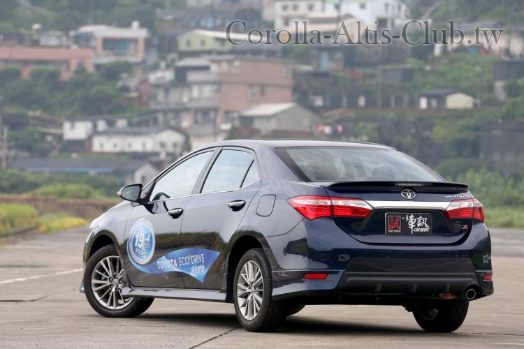

請問各位:
Z版側裙和後包的安裝方法,買了包想自己DIY看看。

側群要拆下面一排釦子,其他的合看看,用貼的+助黏劑+螺絲固定就可以了!如果合上去無法自然密合!建議用吹風機塑形一下,不然沒多久就會又開了
