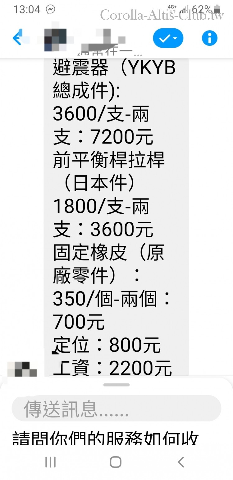

 樓主| 發表於 2020-2-18 15:15 | 顯示全部樓層
最後我把車子開回原廠終於抓到真正的問題了
三腳架固定環 磨損了 但是原廠技師說這一次先盡量幫我整個調整已經把異音降到最少了如果到最後真的越來越嚴重 就必須要兩邊的三角架還有中間的橫樑更換, 請問各位有人換過三角架還有衡量的嗎 這樣子換下來不知道又要花多少錢了?

發表於 2020-2-17 19:47 | 顯示全部樓層
本帖最後由 sky003407 於 2020-2-17 20:08 編輯
避震器總成件便宜 但是不耐用
組裝件  貴  但是耐用  看自己口袋深度
總成件就是整支來舊的拆下  新的裝上去而已
組裝件  就是分開買   上座 防塵套  桶身   自己組裝
避震器安裝後要輪胎定位唷
總成件行駛偏硬 身車變高   上座是台製的容易壞
組裝件行駛跟原廠一樣 高度不變   材料可選擇   都是原廠的
sky003407 發表於 2020-2-17 19:47
總成件便宜 但是不耐用
組裝件  貴  但是耐用  看己口袋深度
李子串  換日本555  一支850

發表於 2020-2-17 19:48 | 顯示全部樓層
本帖最後由 sky003407 於 2020-2-17 20:07 編輯
傳動軸油封一個250-300  工資500
拆油封  一定會漏一點點變速油   看少多少油   油另計

發表於 2020-2-17 19:59 | 顯示全部樓層
我是建議你  先換李子串 不行在換避震器〈每天都在換〉
因為李子串設計太長了 容易壞
原廠避震很耐超的

發表於 2020-2-18 00:27 | 顯示全部樓層
本帖最後由 kev8510 於 2020-2-18 00:37 編輯
感覺大大是不是被坑了  或者遇到技術較不熟的技師   因為家人也是開這代altis  但也都沒啥問題  只有變速箱嘶~嘶~聲爾已....  ps:1.因為原廠的避震器上座是出名的耐用  光是聽到9萬km  感覺是有點微妙的....   2.換傳動軸橡皮是因為破掉嗎  因為正常"原廠"傳動橡皮很耐用  爾且沒有破掉漏油   一般傳動軸是不容易壞而導致磨損有間隙產生異音   3.李仔串橡皮也是跟傳動軸橡皮一樣的理由(但是裡仔串相對容易壞是真的   建議如上方大大建議  先從裡仔串換掉)
