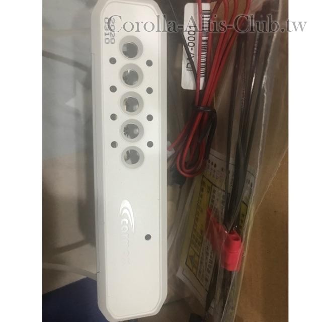

請問各位大大,小弟的車是2014 Altis 11代,前幾年回原廠保養時,都有更換臭氧負離子空氣清淨機,記得是$830, 這一兩年保養時就自己砍掉,前幾天有去網拍買圖下這個,買$100初頭,回來想自己安裝,想說只要把空氣清淨機舊的拆下來換上新的,但拆開手套箱後,才發現冷氣濾網上面的空間是空的,不知道哪次保養被原廠拆掉,連原本配好的電源快速接頭都不見了,變要裝要自己配線,請問回原廠裝,需要收多少工時費,外面有幫忙安裝的店家嗎,或哪裡有配線的教學影片可以看?
先謝謝大家了

我是用這個在淘寶上買的,"电源器无损改装点烟器",把車子音響先拆下來,再伸手進去接點菸器後面的接頭即可。
他針頭久了會積碳,自己清完效果也不好,直接換掉比較快,之前蝦皮有賣家出清舊款的只要88,早知道多屯一些....
淘寶上不少人在賣,以下是示意圖:

您原本的臭氧負離子產生器不見了??
不見了要去跟原廠要回來
雖說1萬換一次,不換的話也不能把你舊的拆掉
我剛剛有搜尋一下原廠的臭氧負離子產生器
那個原理一樣是尖端放電,其實可以看看它電極是哪種構造
如果電極是比較厚實的構造,是可以用酒精棉花棒去清潔的
