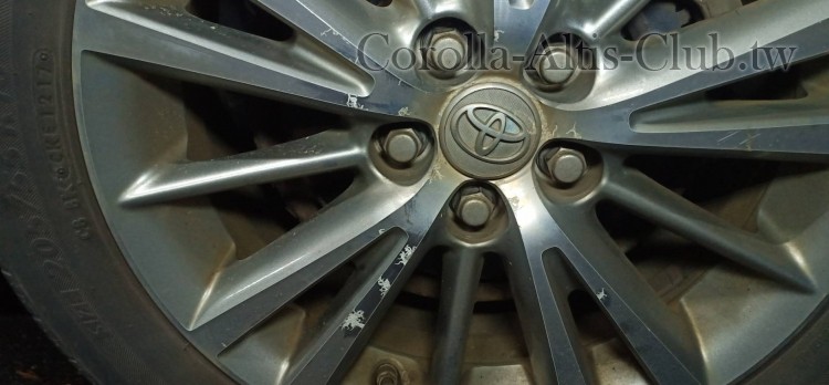

輪框上不明白白的3陀~~
請教各位大大
這是什麼??
能處理的掉嗎??
感謝感謝
白白的那是什麼?
白白的那是什麼?
發表於 2020-9-18 09:58 | 顯示全部樓層
手摸看看有沒有凹洞,有可能被撞到,沒凹試試看藥水咬看看。

發表於 2020-9-18 21:37 | 顯示全部樓層
輪框氧化  ㄧ
58
3914
3914
發表於 2020-9-19 09:44 | 顯示全部樓層
如果有脫漆,表面像生黴菌一樣,那就是氧化。
要全部退漆,陽極處理,上鋁底漆再上面漆、金油。
不要再亂用清潔劑了,傷了表面保護層,鋁合金就容易腐蝕了。

發表於 2020-9-20 06:55 | 顯示全部樓層
airua26 發表於 2020-9-19 09:44
不要再亂用 ...
問題是
應該少有合法廠商願意做
385
3723
3723
發表於 2020-9-20 13:01 | 顯示全部樓層
應該製成瑕疵~
以前的需要很久才這樣~
現在的快的話不用1年....

 樓主| 發表於 2020-9-23 09:07 | 顯示全部樓層
感謝以上大大專業分析~~
看來這個框應該就是這樣了~要好看可能更換新的了
我本來還以為是被貓貓狗狗抓的~
