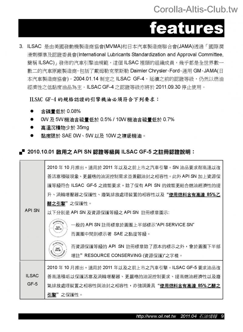

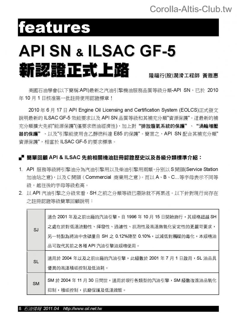

PS

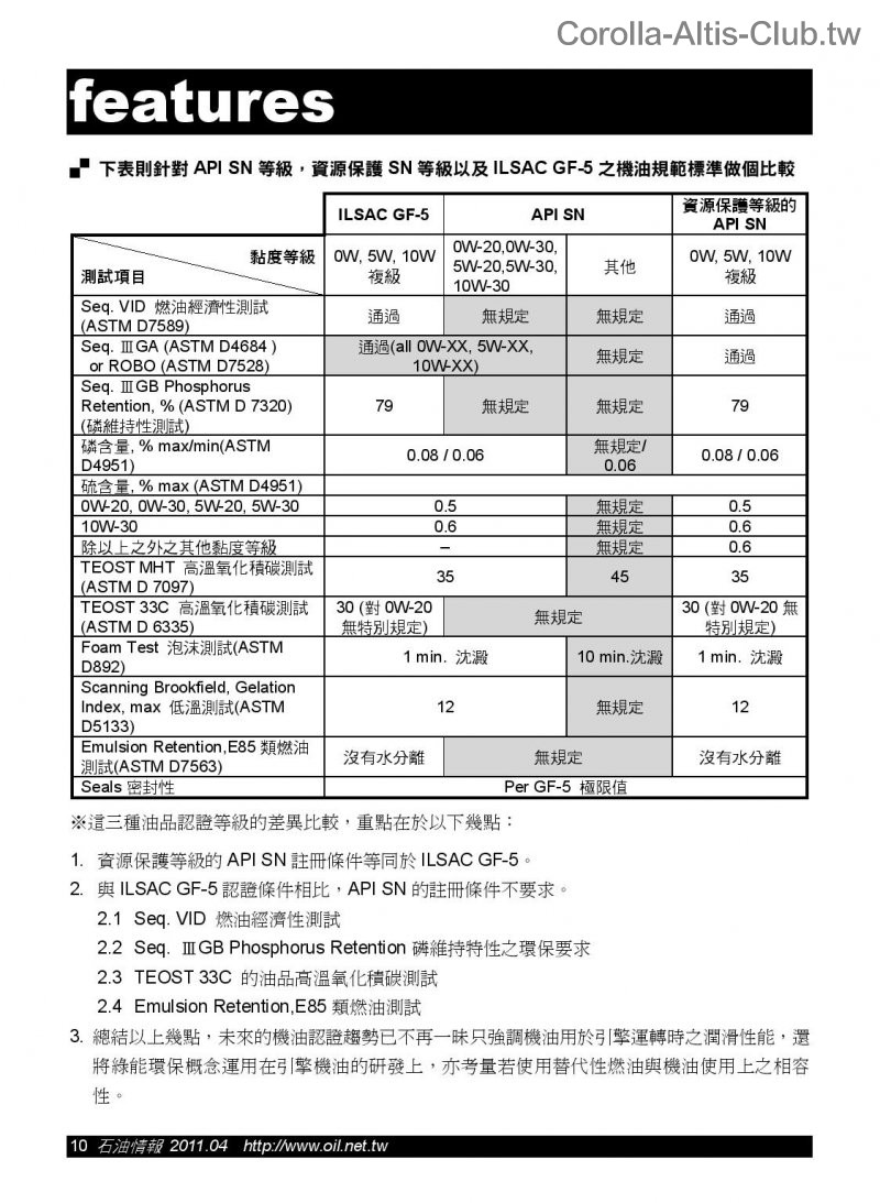

最後再補上API的SN Resource Conserving認證相關資訊
可以看到SN Resource Conserving對燃油經濟性、高溫氧化積碳測試、泡沫測試、低溫測試...
都有相當嚴格的限制

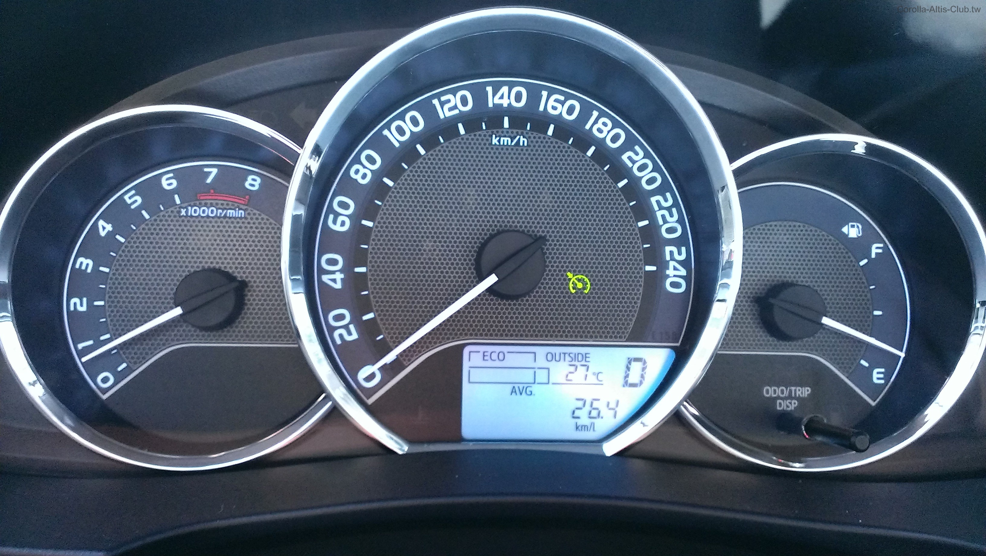

今天到高雄大社港灣高速KTRspeed處理避震器事宜
順便測試一下 Full Bore 飛寶 10W30 的高速油耗
整個大爆發啊~~~
出門前將油耗歸零
從嘉義我家到高雄港灣的平均油耗
竟然達到嚇死人不償命的26.4km/L!!!
我上次來用原廠5W50的油耗頂多20km/L就覺得超強了
節能認證的威力果然不同凡響
我另一台油電車Prius C也只有這樣而已啊~~~
PS
開車方式就是開在中線跟著車流開
因為車子蠻多所以車速大約在100km/hr上下而已
當然一進市區走走停停油電車的油耗就完勝Altis了
稍後補圖...

 樓主| 發表於 2014-1-8 15:42 | 顯示全部樓層
補上從嘉義我家到高雄KTR的油耗
