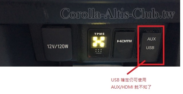

廠商的配件非常齊全,不破線安裝完成(除了倒車顯影要搭線),原本車上有的行車記錄器和USB槽都依舊可以使用
外加現在多附上兩個USB接頭及SIM卡接頭放在手套箱裡。

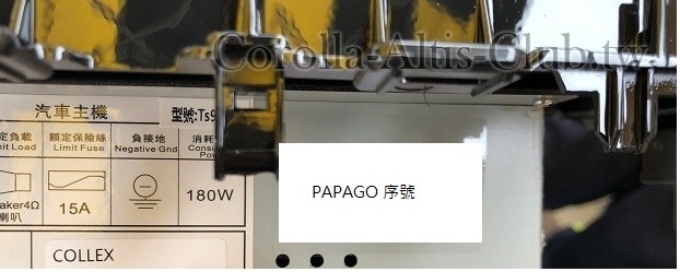

技師的技術也專業沒話說,還提醒拍下PAPAGO的序號,畢竟一旦自己手殘掛掉程式,
是需要這個的.裝好的一體感非常好。

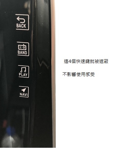

這台機子要說問題嗎,就是2014的Altis 專用外盒會擋住左邊4個快速功能鍵,但不影響使用,
內建系統還是有4個快速功能鍵。裝入SIM後,找不到直接打電話的APP.打電話要使用藍芽連接自己手機.

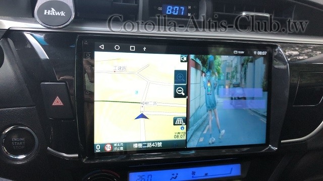

PAPAGO 導航程不能開雙視窗(Google MAP 可以)Papago 使用WIFI更新圖資後也可以雙視窗了.

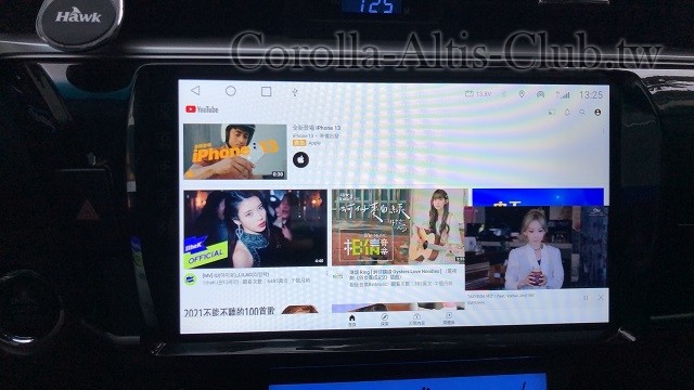

回程使用了Google MAP 回家,體驗也非常好進入隧道馬上切換夜間模式
(需要SIM卡或連接手機WIFI),
到了不需導航的位置後就開上Youtube隨機影片。

PAPAGO S1 使用時要先以WIFI 更新圖資才不會閃退.也可以開啟雙視窗了.
用SIM 卡連接4G 網路無法更新圖資.
