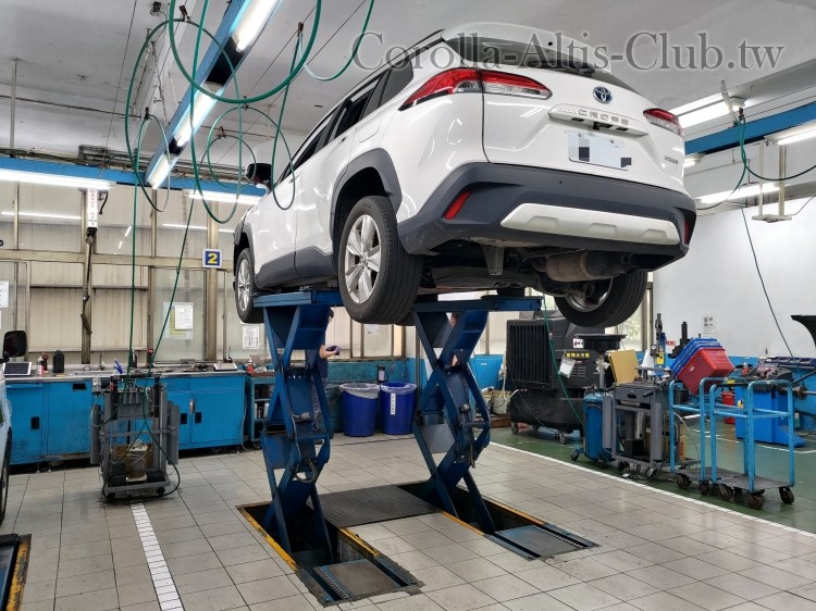

繼上次保養之後又過五千了
有空就回娘家了
免得一忙又拖過頭

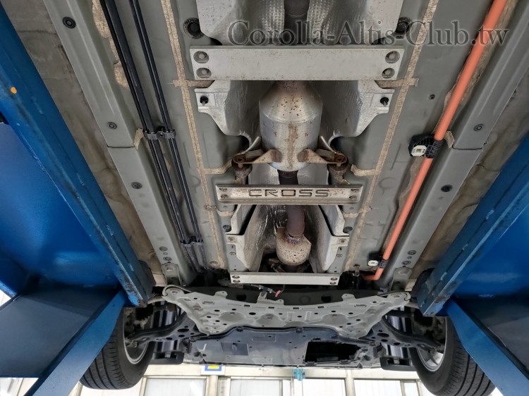

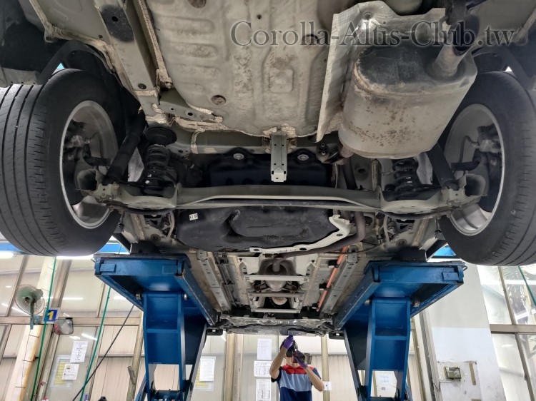

難得頂起來
一定要趁機好好檢查一下底盤
論壇團購的
Corolla Cross安全性提升套件Stage1
後下防傾桿
沒有問題

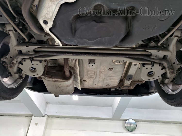

論壇團購的
Corolla Cross安全性提升套件Stage2
中下車身結構桿
頭好壯壯
不知道是不是因為觸媒高溫的關係
連不鏽鋼都有鏽斑出現
前後那兩支原廠鋁合金的也是氧化的很嚴重
汽油版的觸媒比較大顆會卡到無法安裝
可以考慮選購原廠GR Sport版的那支
對,GR Sport才有,我們被遺棄了

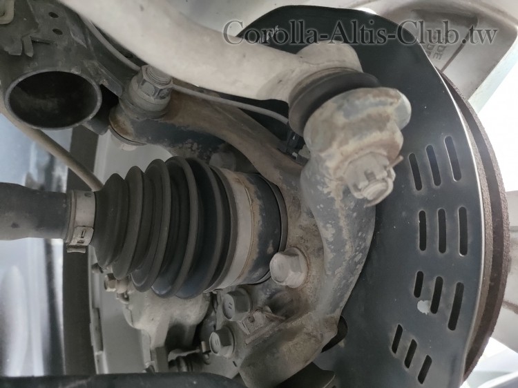

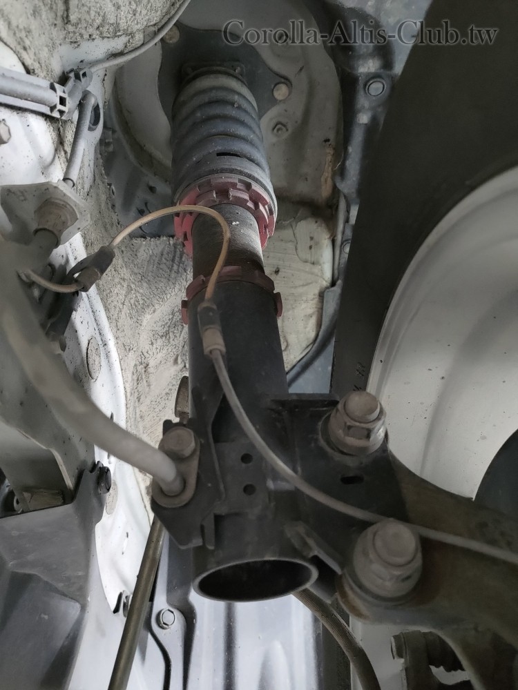

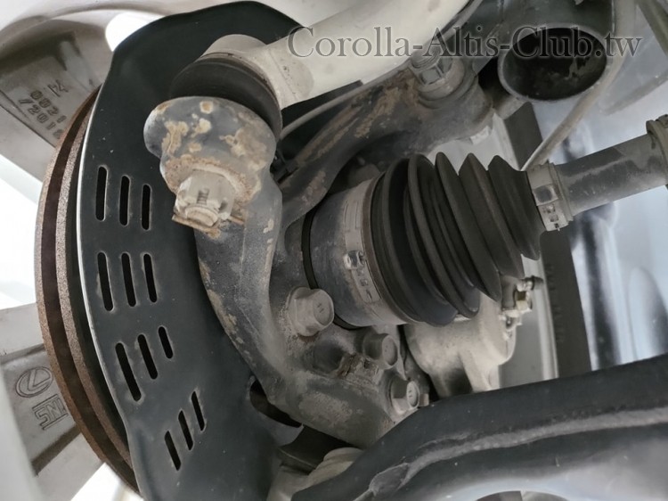

然後順便仔細檢查
平常不容易看到的內側有沒有異狀

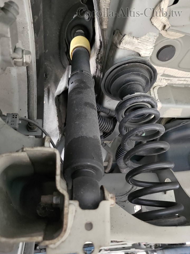

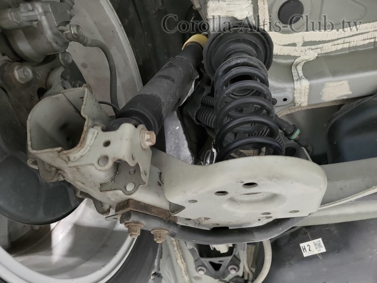

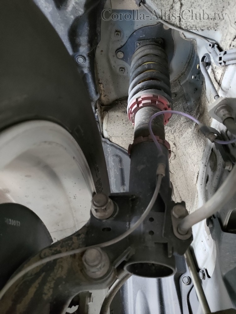

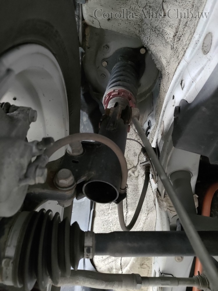

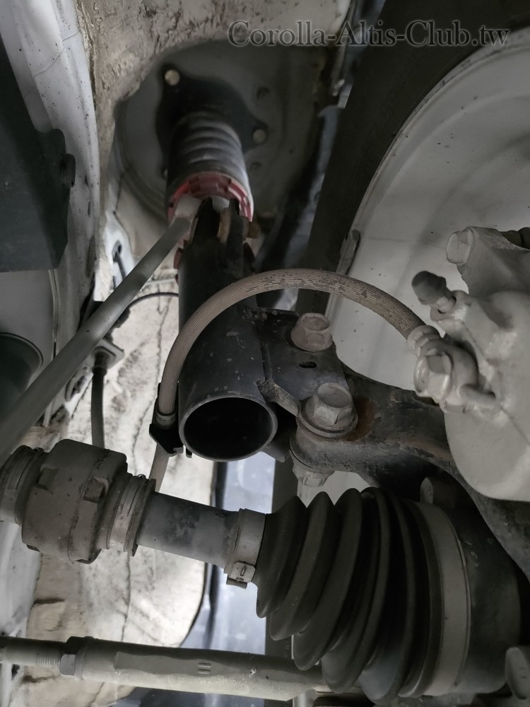

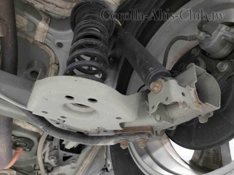

論壇團購的
Corolla Cross安全性提升套件Stage 3
套裝避震器
基本上沒有狀況
就左後桶身有點油氣但又不像漏油
如果是漏油的話就到處都是油漬了
總之再觀察
反正就算過保
一支全新桶身也才兩千多
如果真是漏油就破記錄了
我自己的車裝了這麼多台
還真第一次遇到

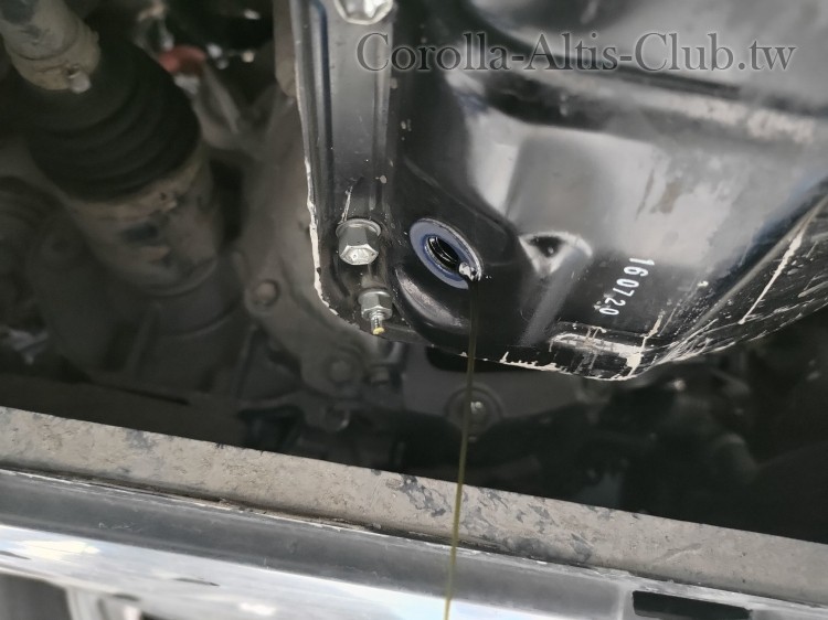

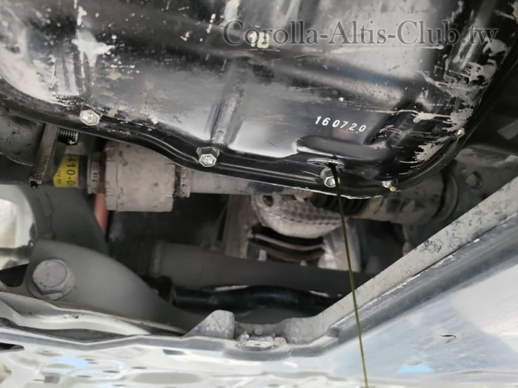

不過我好像太早來保養了
感覺機油還太乾淨了…

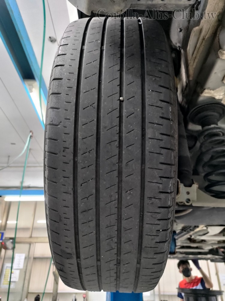

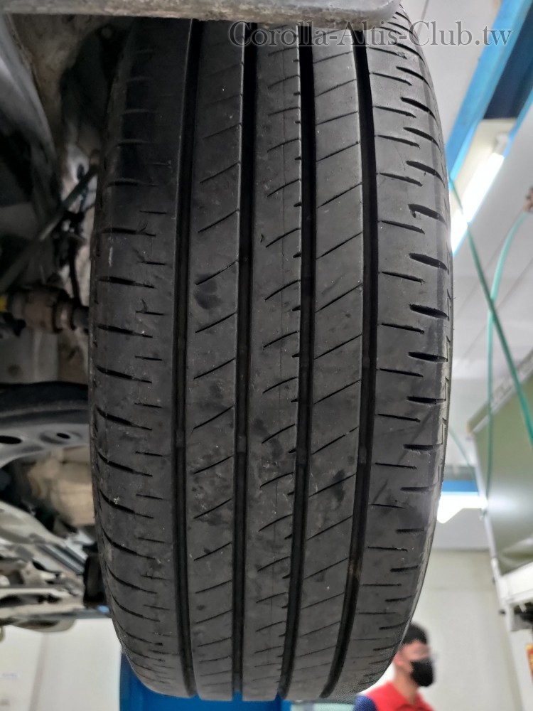

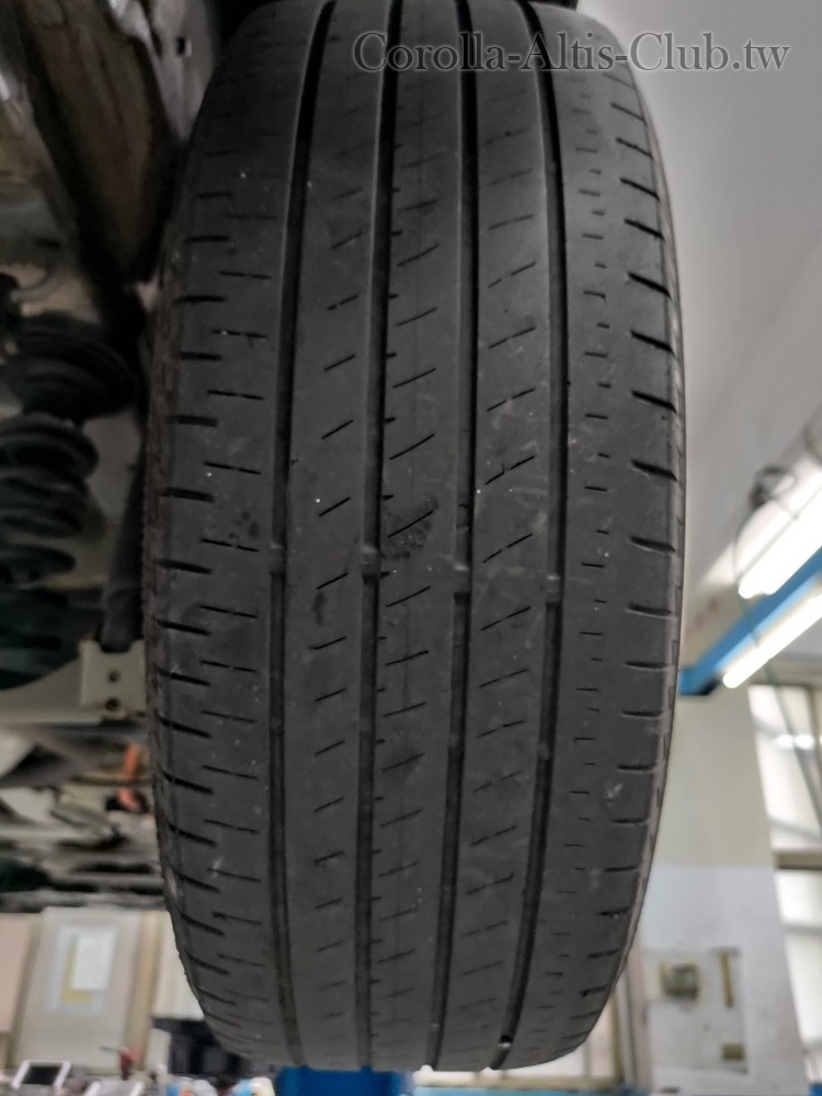

不知道是定位還是輪胎的問題
這兩張圖是後輪
原本是放在前輪
磨到破皮
本想說是我的負Camber角度太大
就去把定位做到0度
然後調到後面來
還翻胎
現在磨得很漂亮
當初破皮的部分也快要磨掉了
結果原本好好的後輪
調到前輪去又磨到破皮了
啊我不是已經把Camber跟Toe都做0度了…
而且我現在開車都載小孩開很慢
甚至大部分時間都我爸在開
難道我爸晚上都出去戰山路?

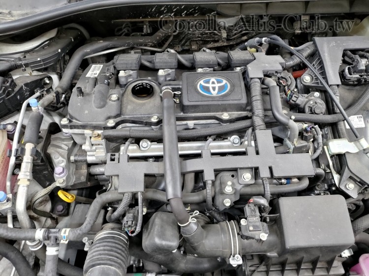

這次保養機油依然自備飛寶 Full Bore
頂級基礎油第五類酯類Ester+第四類全合成PAO
市面上號稱全合成的多是第三類的而已
基礎油相關介紹可以參考
https://corolla-altis-club.tw/fo ... thread&tid=5785
黏度的話就選擇手冊規範的 0w20
畢竟是舊世代的引擎
還是先不要挑戰 0w16
認證有最新最強最高的API SP
絕對符合手冊規範沒有問題

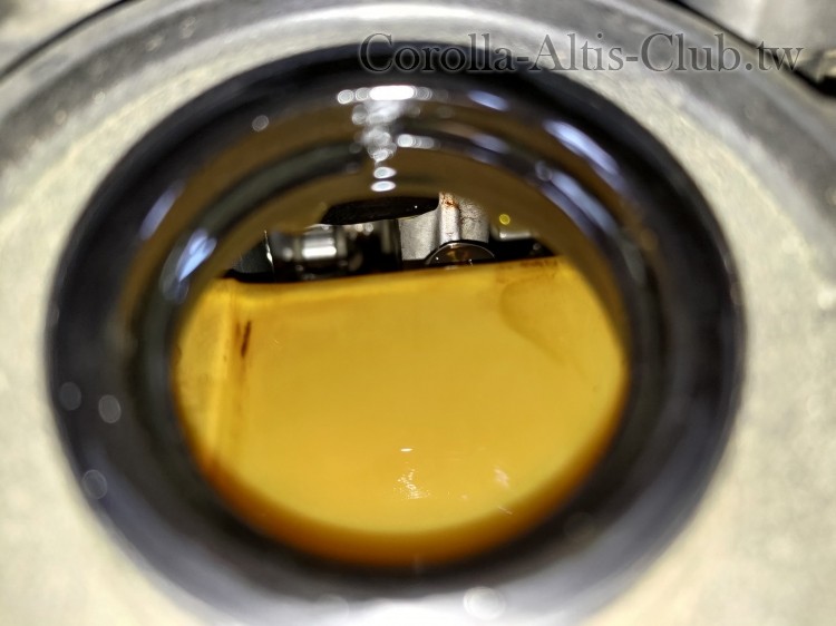

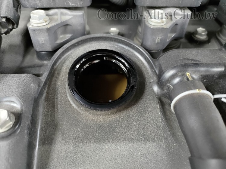

從注油孔往裡面看
看到都還是金屬原色
好像是剛出廠一般
一點都不像是跑了七萬公里
Toyota休旅車就是這麼好養

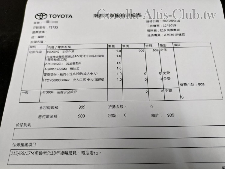

一張還有找
輪胎果然被列出來了
電瓶也是前陣子被我爸放到沒電…
