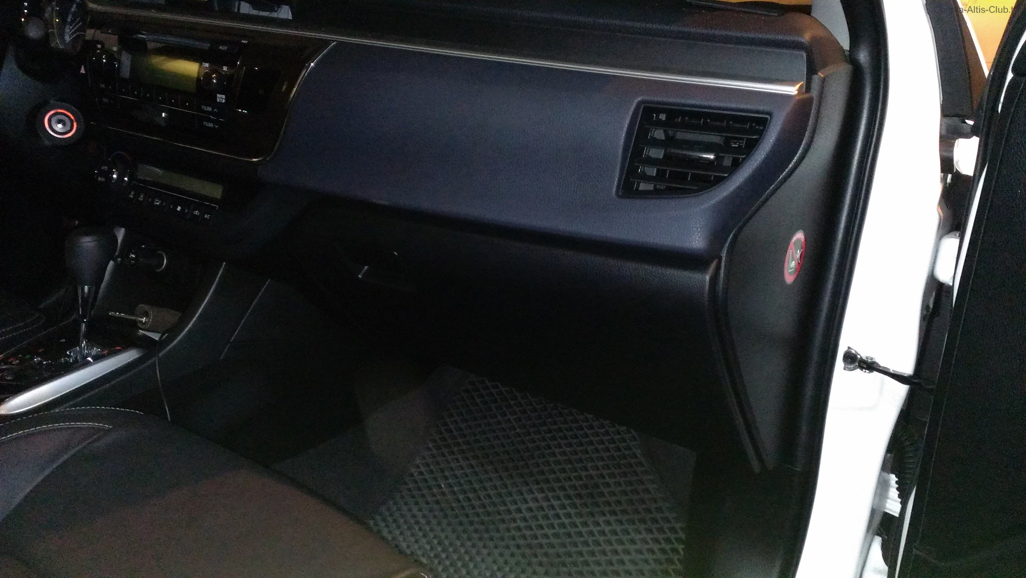

拆換的方式非常簡單

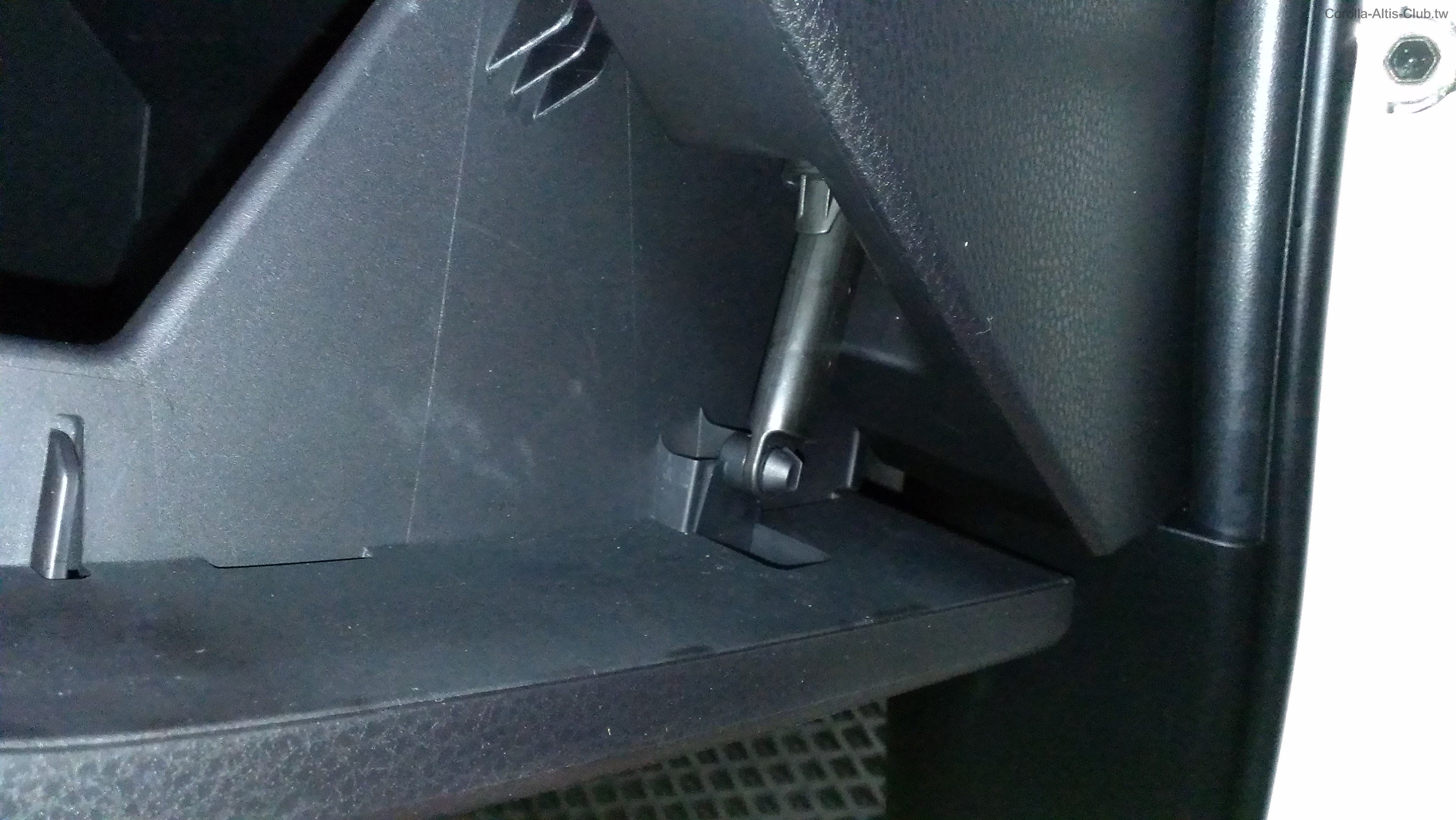

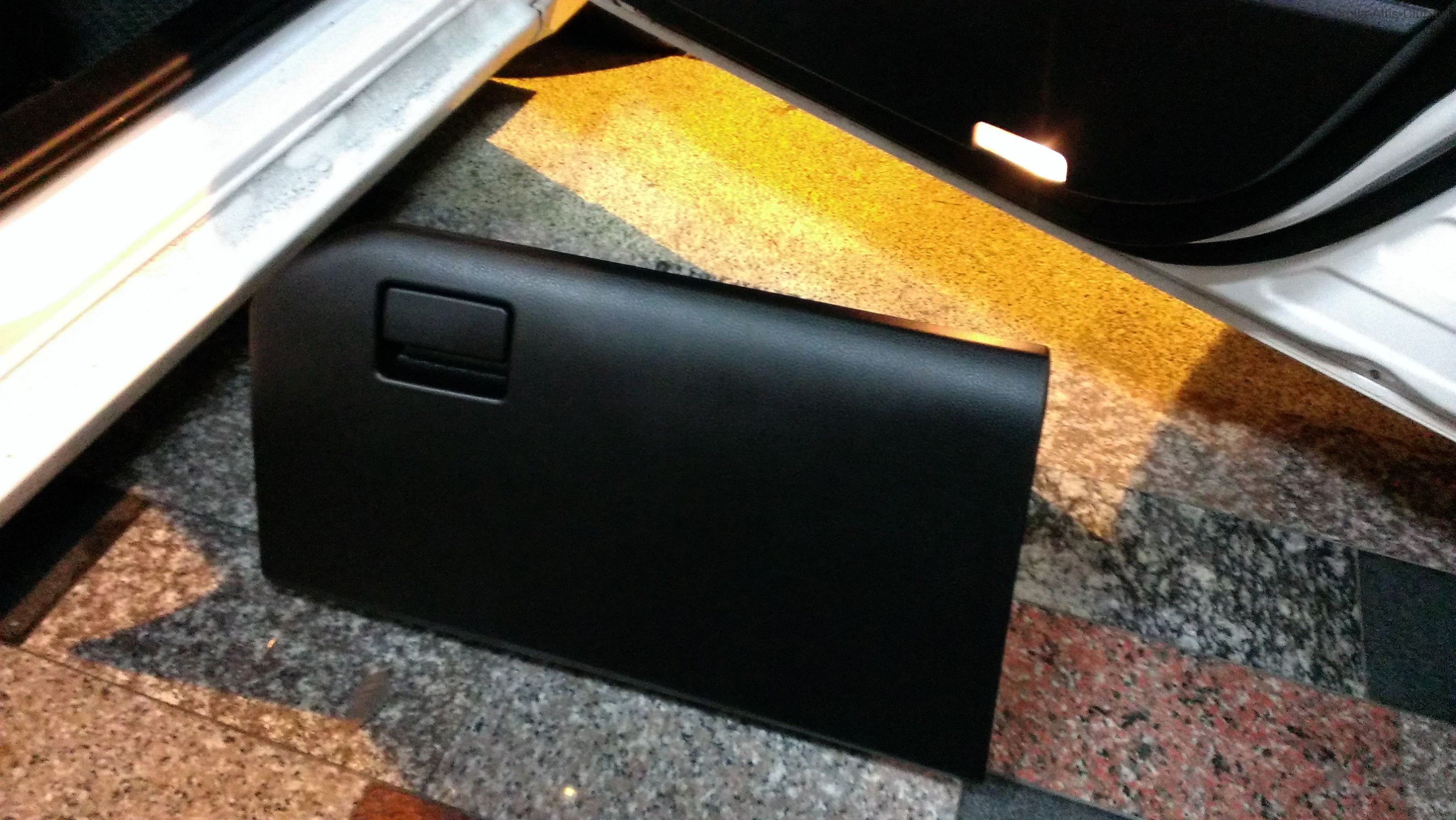

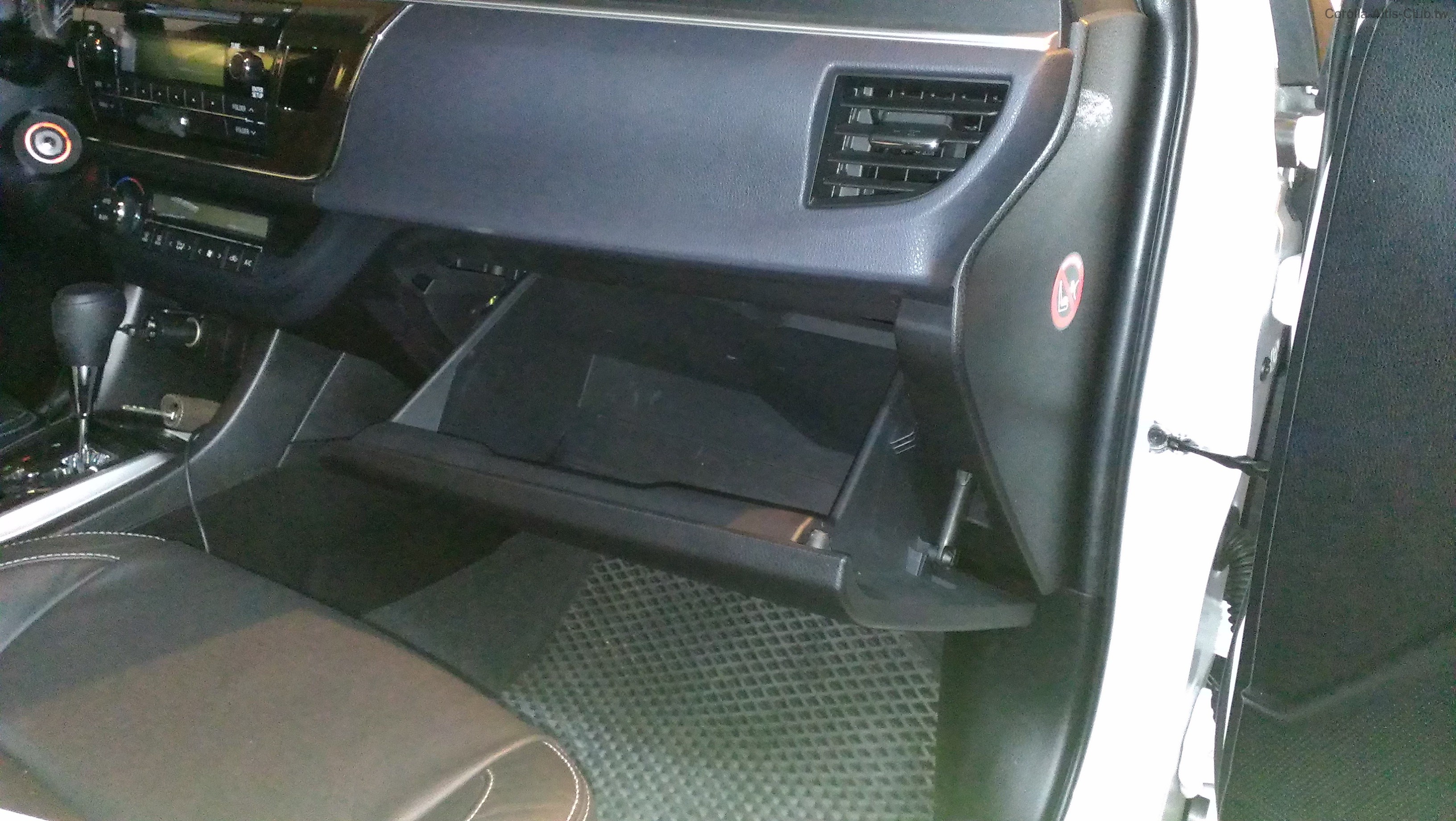

首先走到副駕

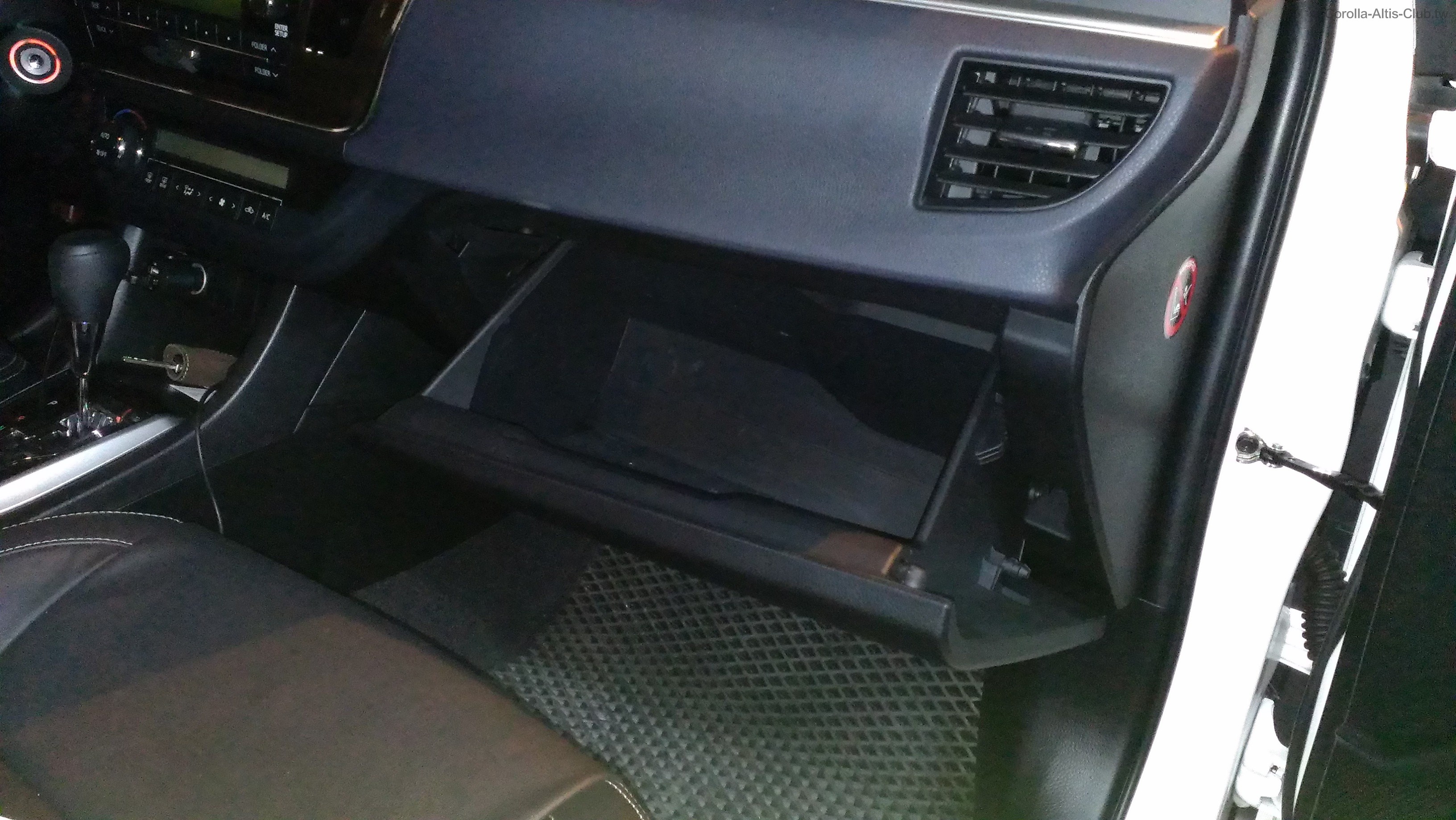

打開手套箱

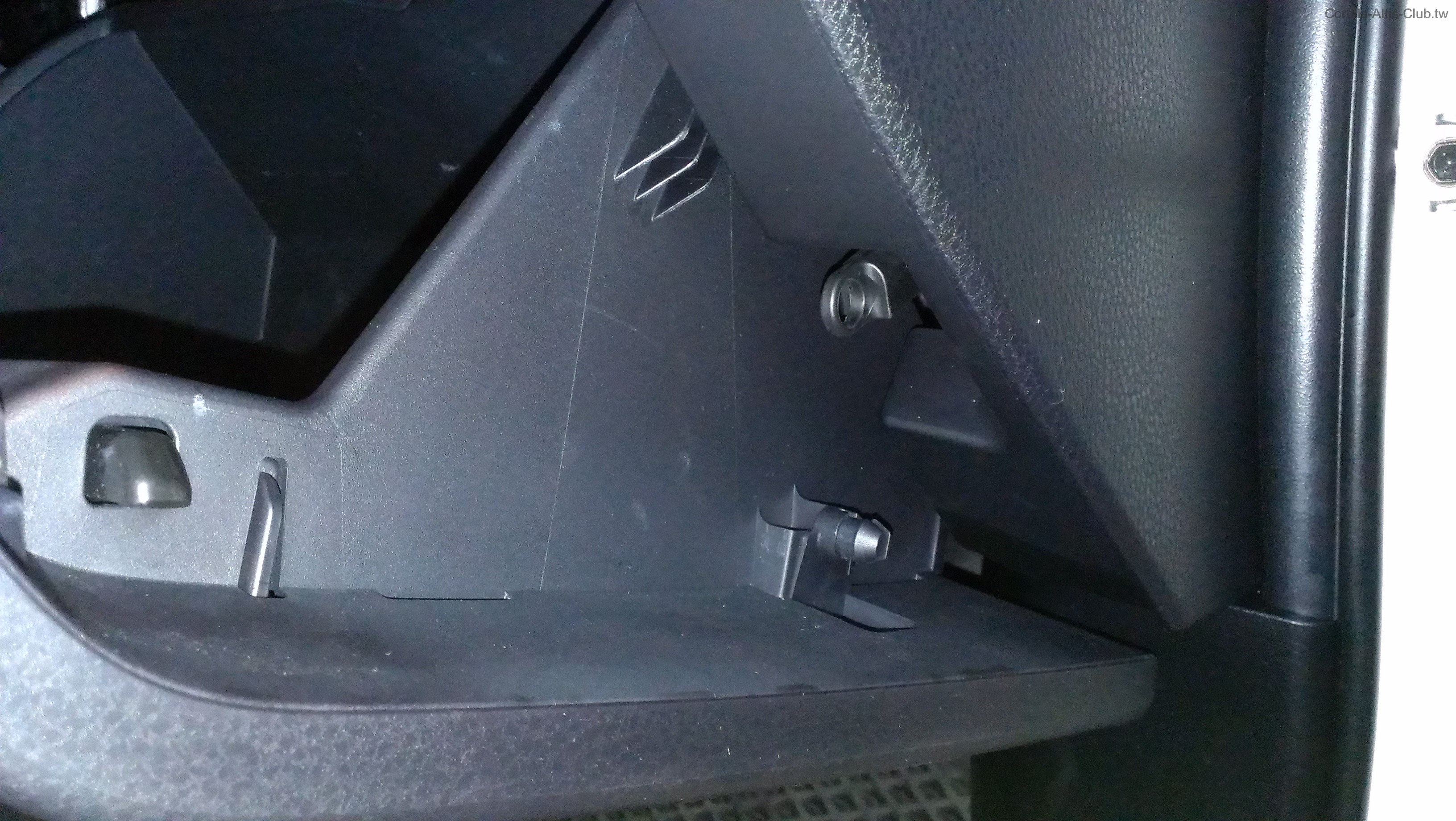

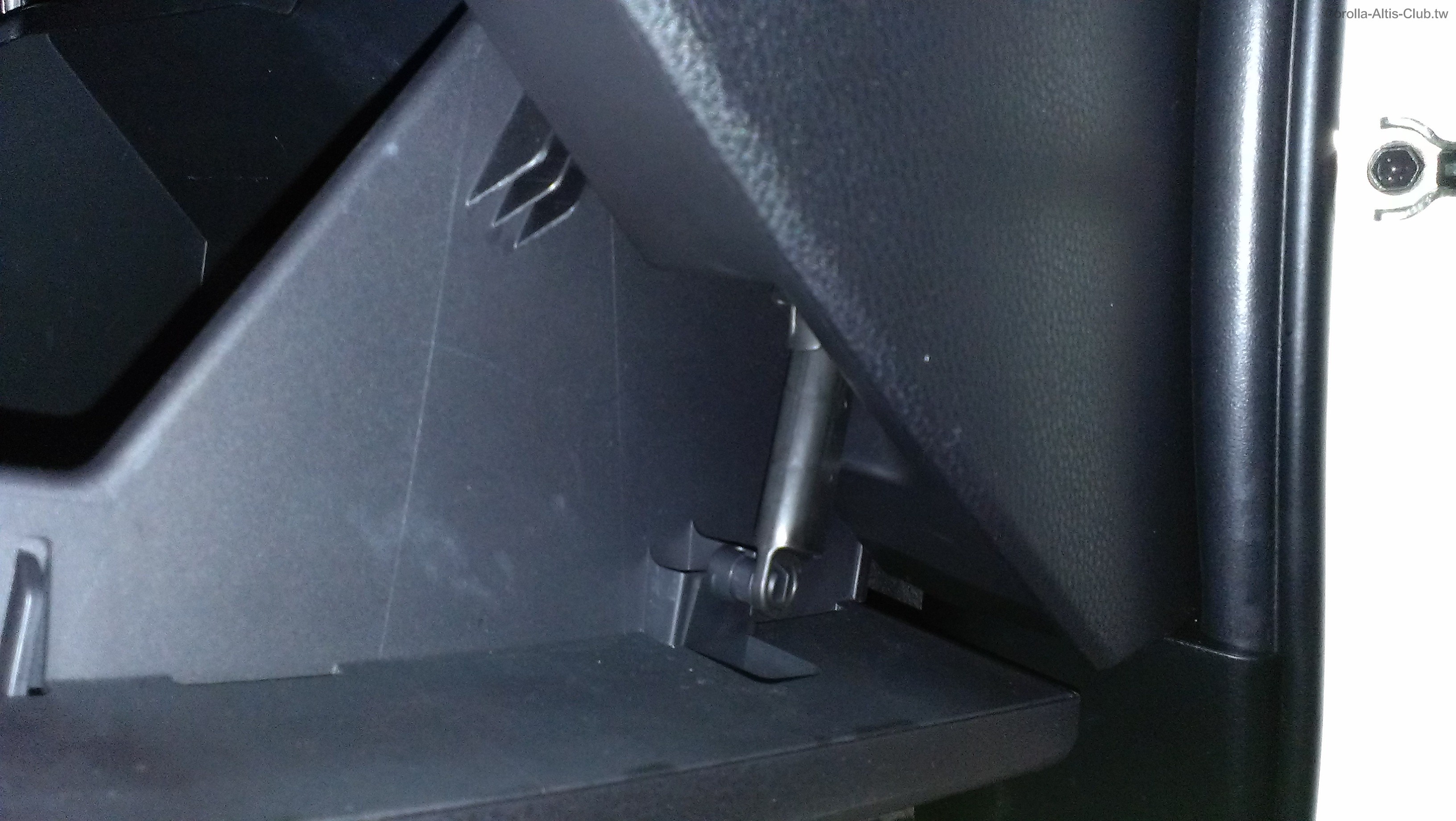

把這根小桿子
往外面拔
他就會縮進去
然後就可以把手套箱拿下
先放到旁邊

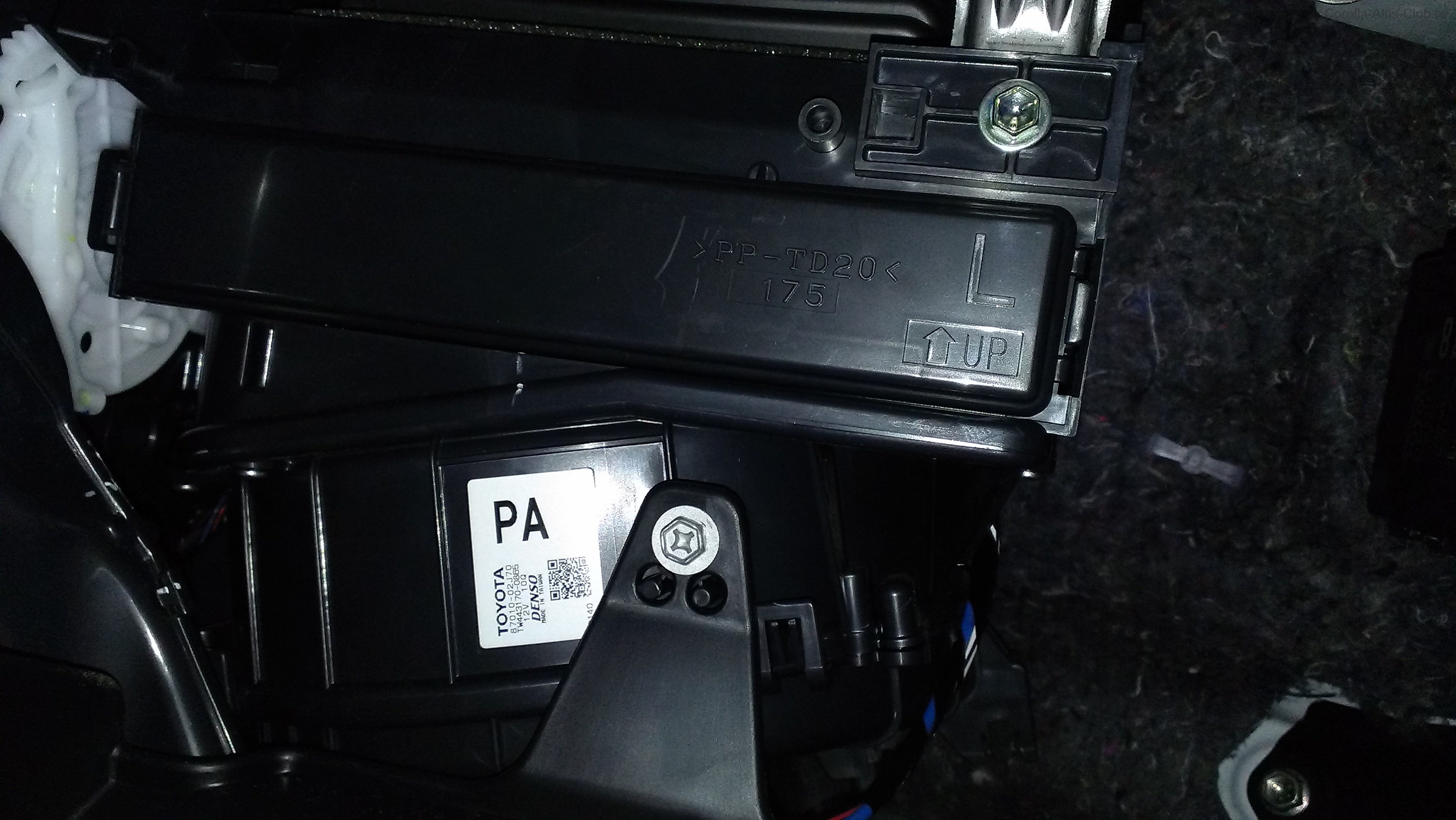

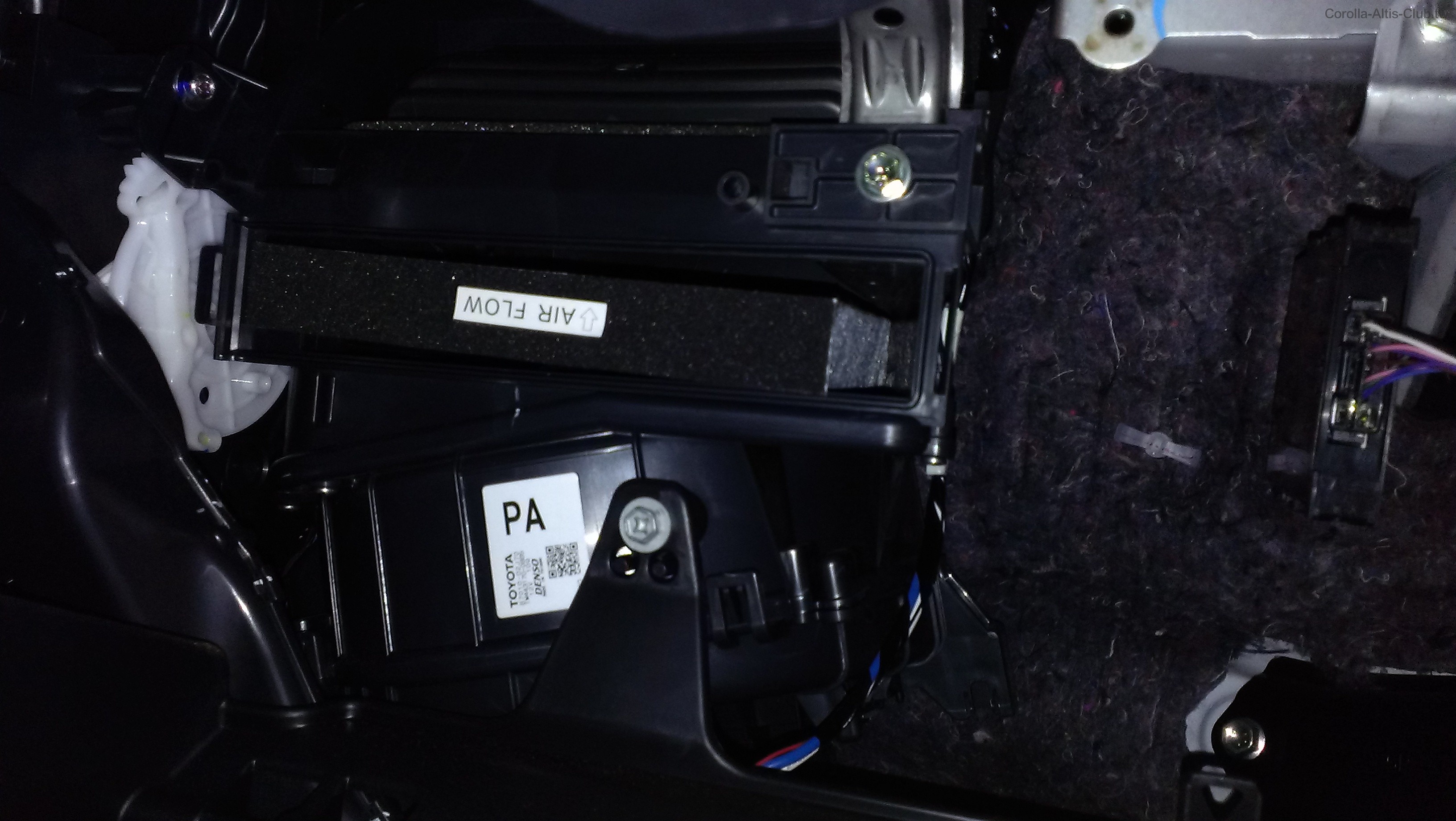

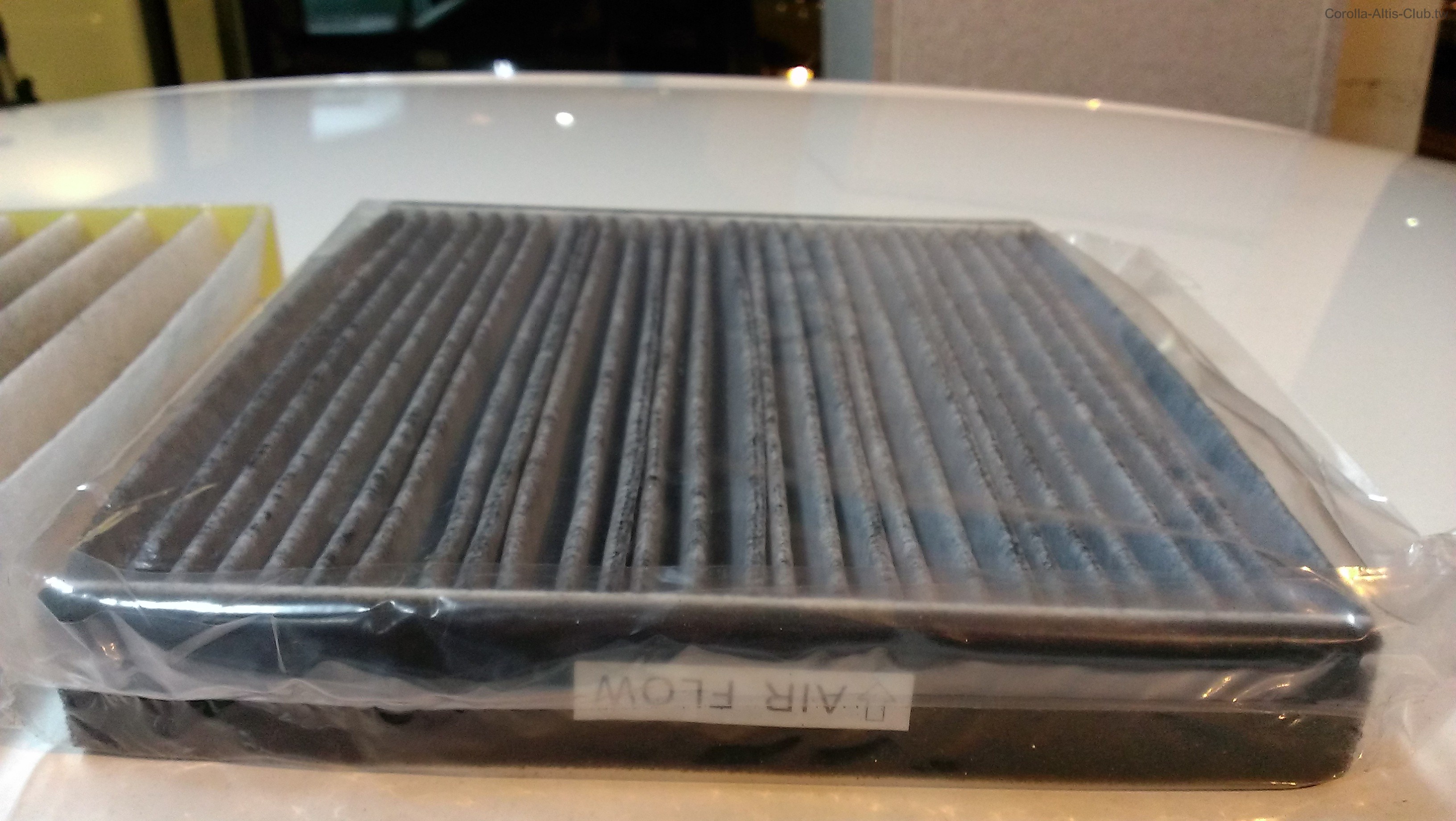

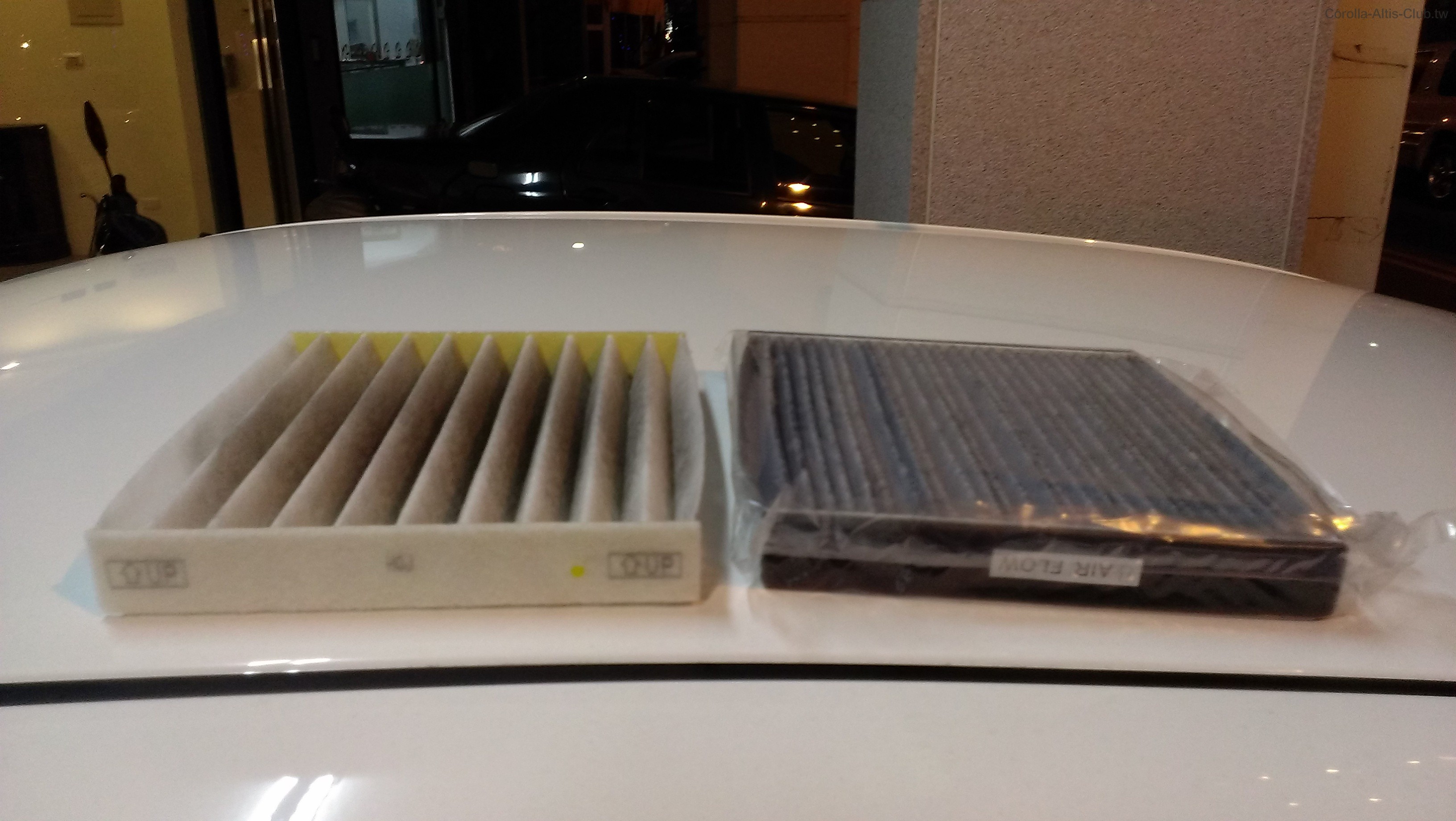

打該就可以看到出廠的冷氣濾網

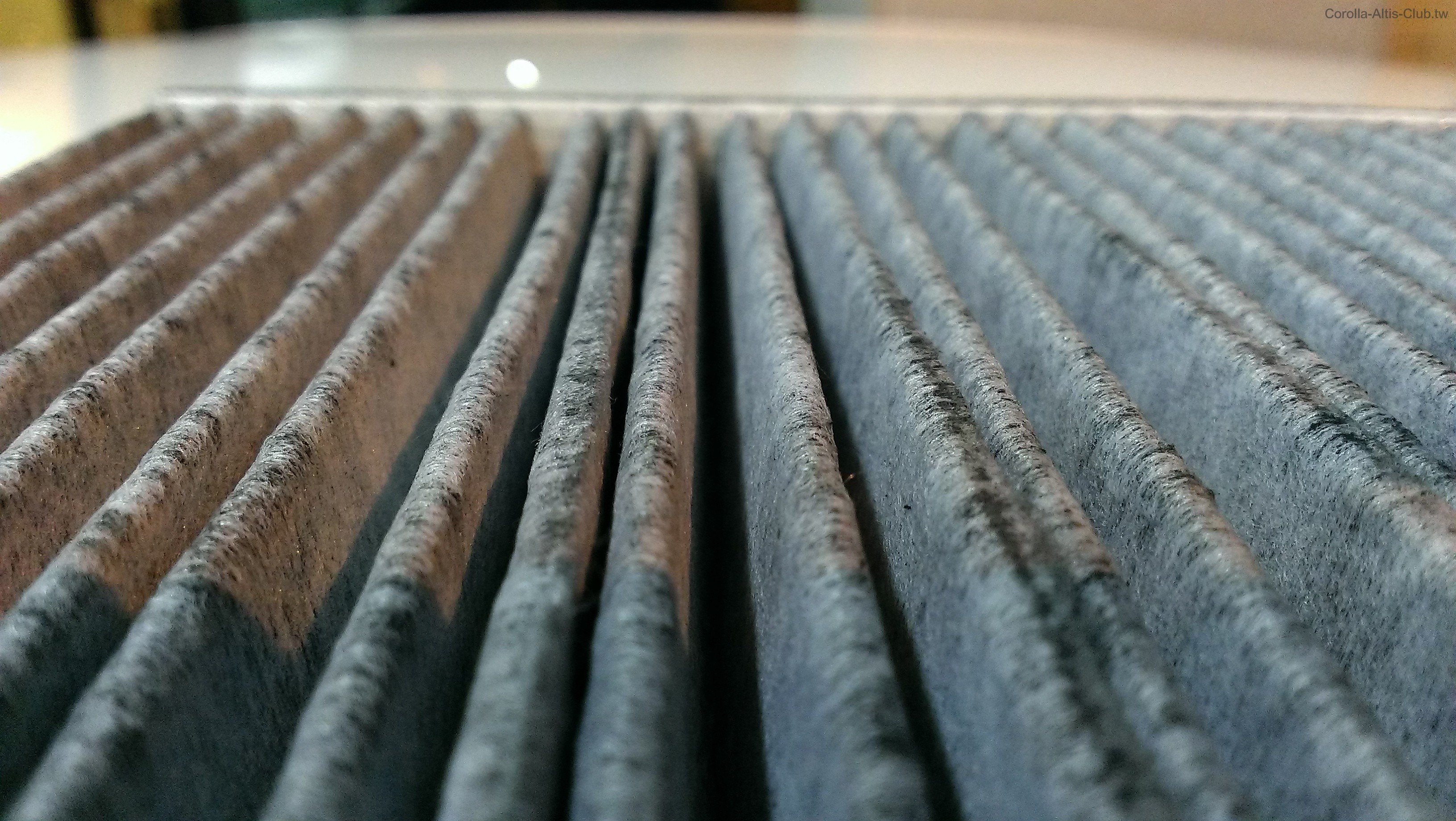

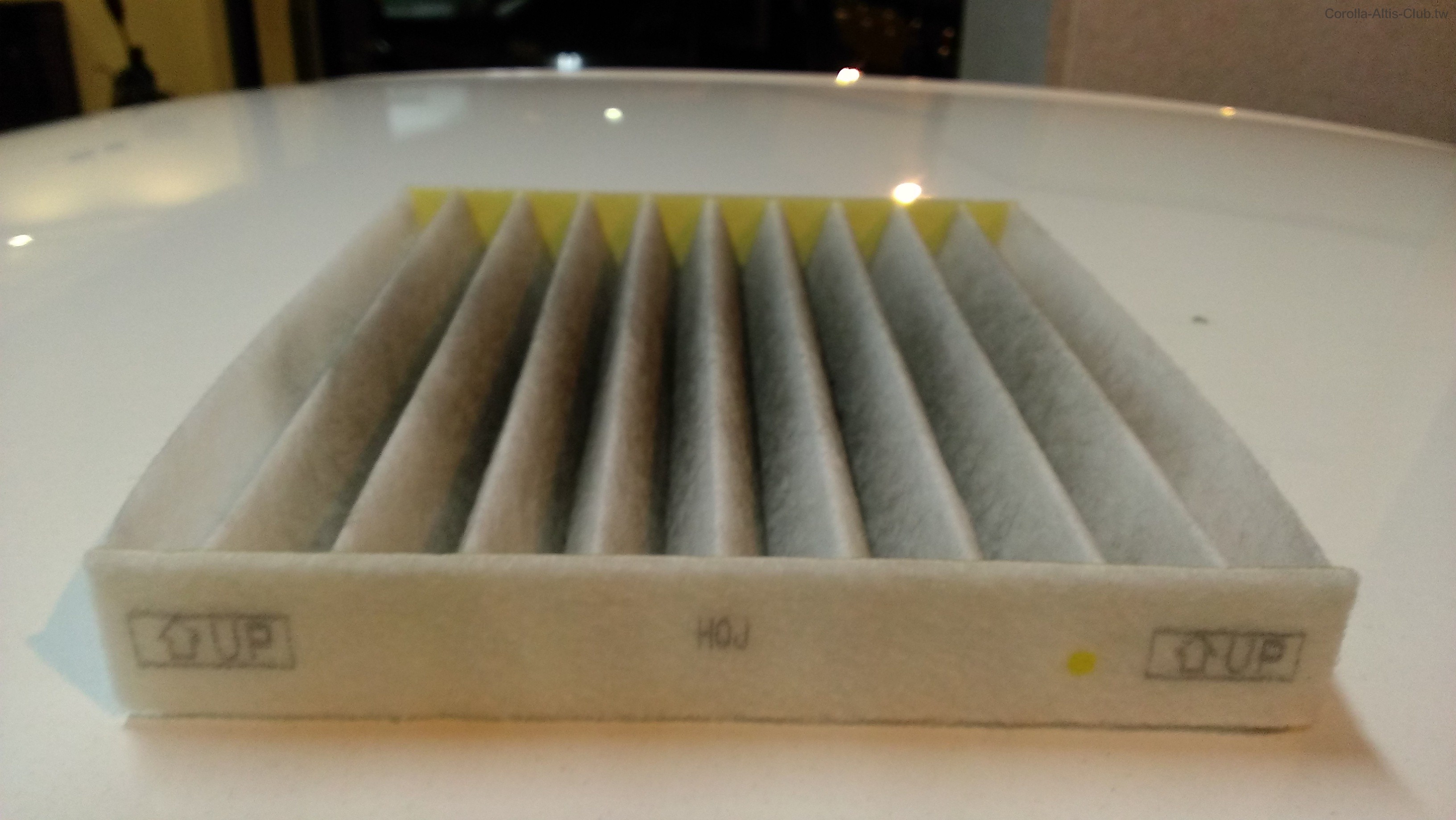

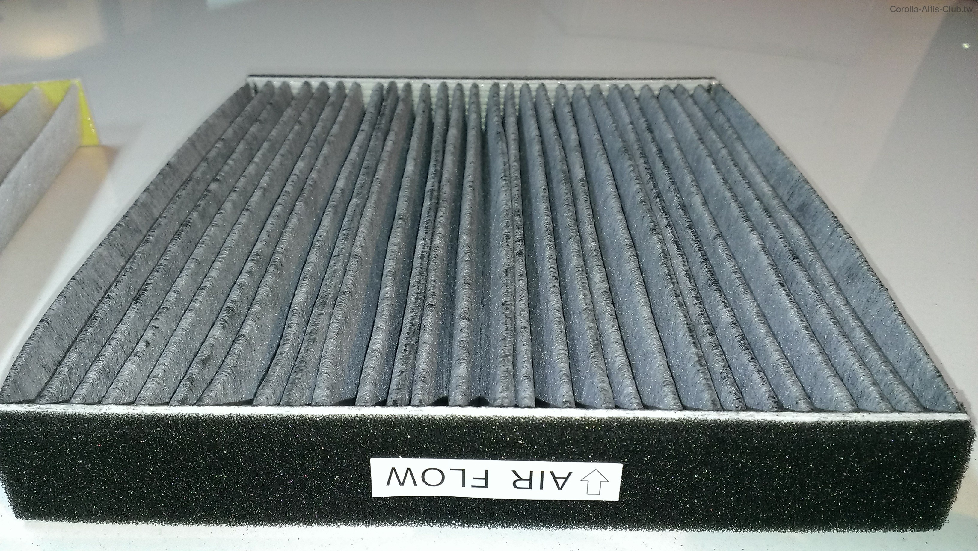

拿出來差點傻眼
怎麼會比外面的副廠件差這麼多

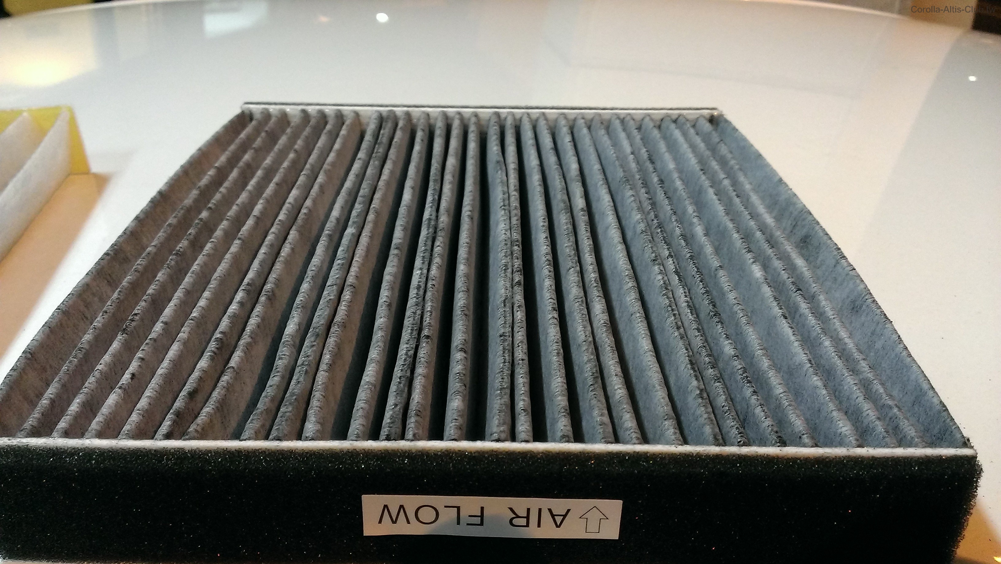

摺數更多代表著流量更大過濾效果更好
旁邊還有海綿墊可以讓密封效果更好
細看材質細緻程度更讓人驚艷
於是雖然出廠濾網還不髒
我依然二話不說直接換掉

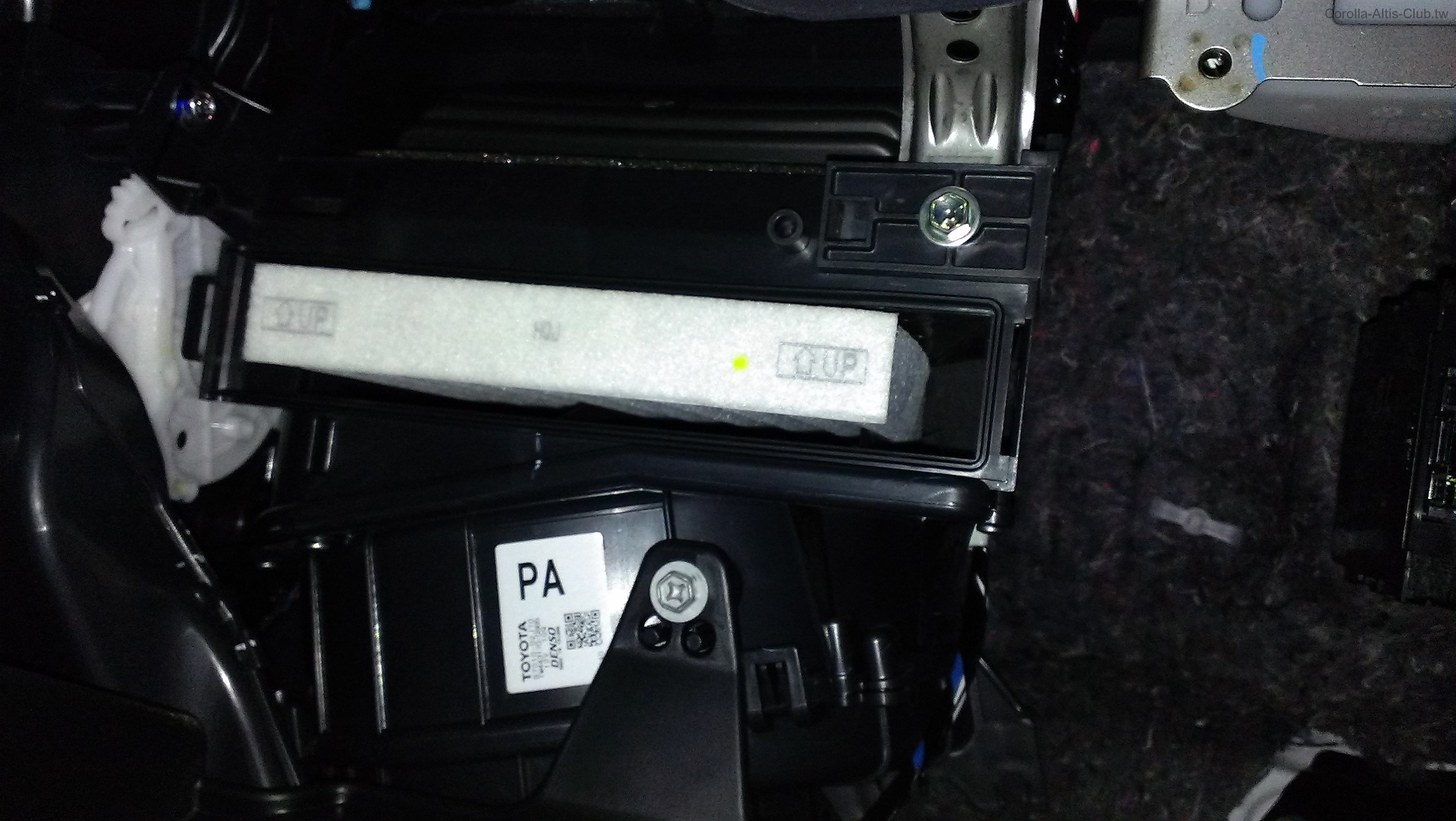

塞入超棒冷氣濾網然後所有東西反方向裝回去即可

PS
其實我濾網裝錯邊了
氣流是往下的
所以箭頭應該向下才對...

 樓主| 發表於 2014-5-19 01:11 | 顯示全部樓層
igloowu 發表於 2014-5-17 22:36
我想問一個問題 我今天拆手套箱 請為各位的手套箱底下是空空的 沒有一片板子擋住的嗎 還是是有板子的 ...
好像就空空的捏
