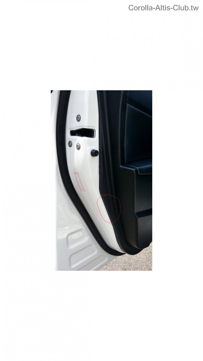

 樓主| 發表於 2014-4-13 17:41 | 顯示全部樓層
原本紅圈方有變形,行進間有異音,今天回原廠更換後已解決~

發表於 2014-4-7 23:47 | 顯示全部樓層
可以poㄧ下在那裡的圖???因為小弟駕駛座左邊(也就是B柱)也有不明的聲音 但就是找不出來 回原廠說要跟我去試車才知道 我勒...   所以可以讓我看看也方便直接跟他說 謝謝喔!
