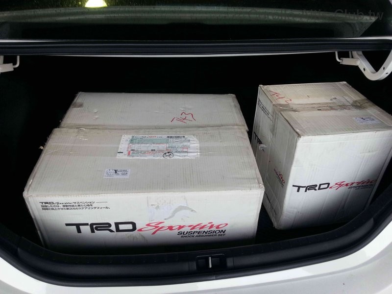

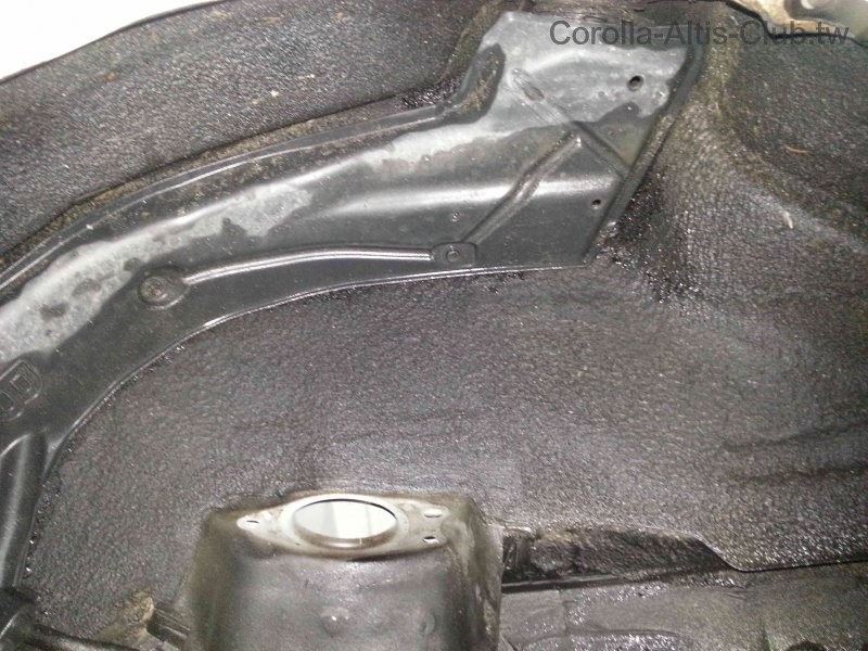

一交車 其實想法都和大家一樣 底盤隔音 跟腳軟硬的問題 之前共三台車 OPEL V.   CRV  .  VIOS
後兩台皆有噴底漆密封膠.來做隔音.及防鏽 CP值很高 效果不錯而且連工帶料不到4000
至於腳軟的部分 本來已經習慣 原廠的避震 因為跟廠商訂了又不好意思退 所以.....

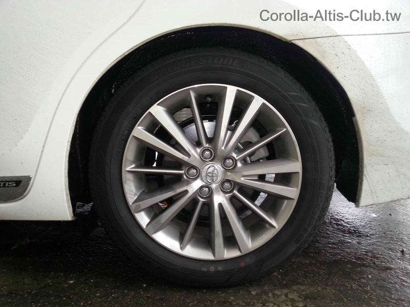

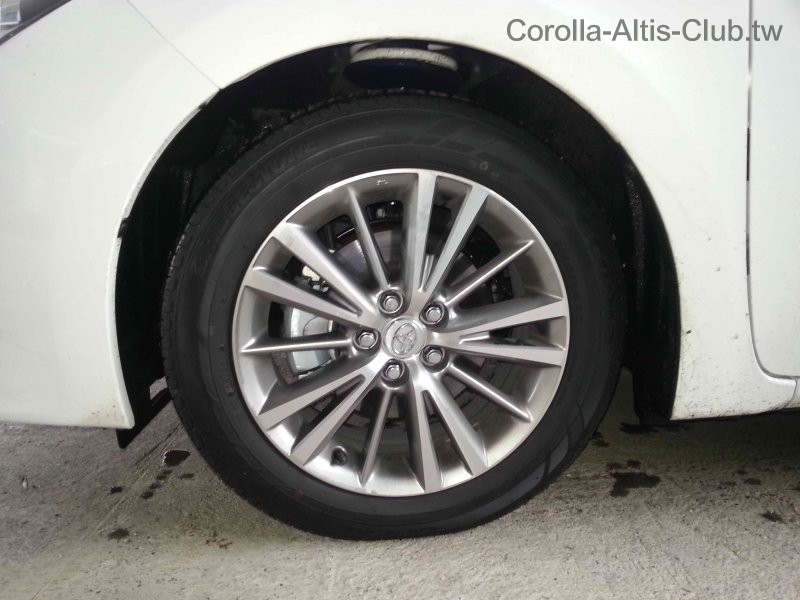

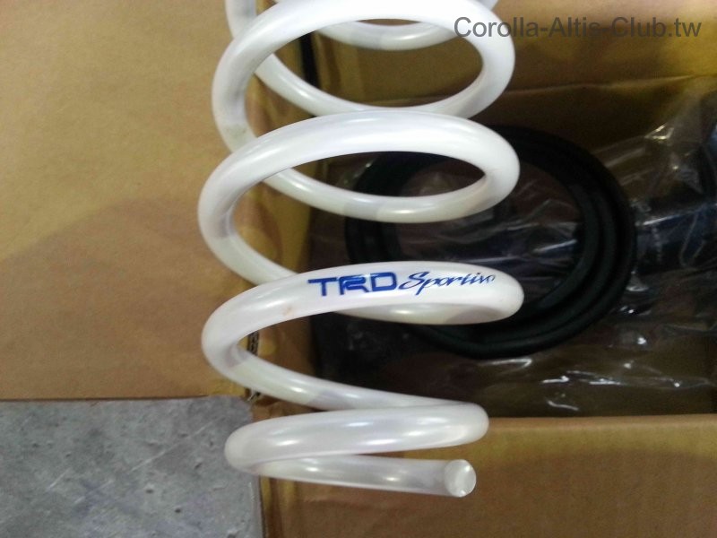

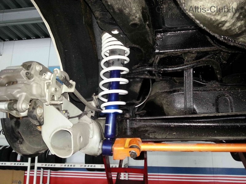

換TRD的心得 (純屬個人心得) 前輪 3指 後輪2.5指 降了說真的 好看多了
以前的車沒換過避震 怕有異音 跟太硬 但因問過廠商掛保證說不會(真的不會)
路感好多了 過彎不軟 不側傾 不硬 剛剛好 (本人不是很熱血)但也偶而小跑一下
因為每個人觀感不同 我不會跟大家說一定好 但我個人覺得 超讚 有像進口車了

disc650622 發表於 2014-4-7 10:39
你問我廠商我很難回答 因為他連廠商都不算 他是跟人家借場地幫人噴漆的小師傅
自己購買底盤阻尼噴劑,300元向輪胎廠租借昇降機台自己噴塗。牛擔橫樑都有噴塗。我看了一下照片,你的後下牛擔(避震器組撐架)沒有噴塗。那個位置焊接處一定要噴!很多新車出廠時那個焊接位置就出現鏽斑。

隔音防鏽 wurth(福士)底座密封膠 官網有詳細介紹

trd 避震  車庫小舖 可以看一下他的FB社群 有很多altis的精品 https://www.facebook.com/pages/%E8%BB%8A%E5%BA%AB%E5%B0%8F%E8%88%96/512093232140999
老闆人很客氣  價錢可向老闆詢問
