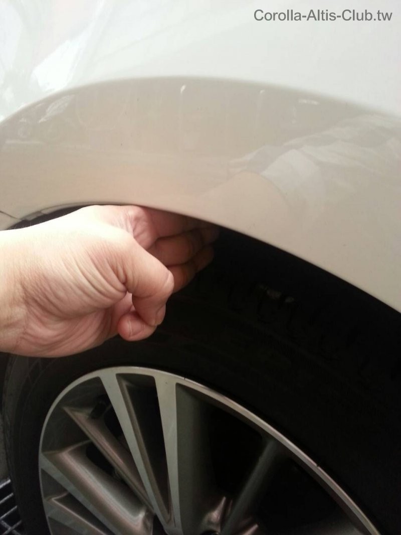

發表於 2014-4-6 11:09 | 顯示全部樓層
我有裝,還不錯,沒異音,原廠桶身加TS短彈簧,前後輪各約3指幅

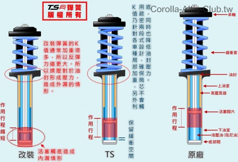

發表於 2014-4-6 00:41 | 顯示全部樓層
TS短彈簧是設計給原廠筒身用,大大你爬文一下就知道了,

發表於 2014-4-6 02:51 | 顯示全部樓層
lx7685 發表於 2014-4-6 00:11
假如是原廠筒身配ts短彈簧呢?
板上s大有分享:http://corolla-altis-club.tw/for ... &extra=page%3D2
