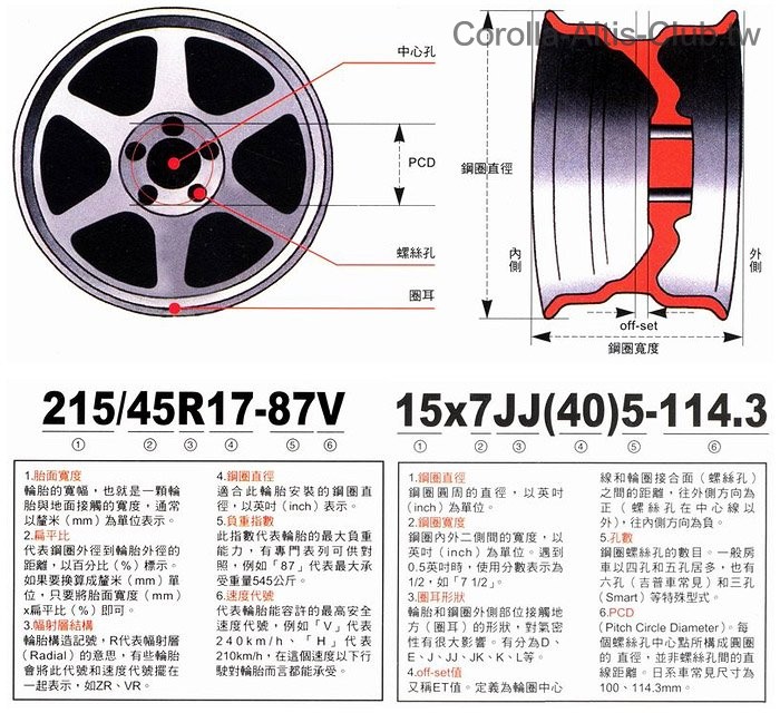

1. J值是指輪圈的寬度,越大的J直就能裝越寬的胎皮
2. ET值是指輪圈的中心離鎖點的位置
越大的ET值,鎖點就會越外面,胎皮就會往裡面靠
像86的原廠圈ET值就很大,裝在2014 Altis上面會碰到卡鉗
這張圖中的40就是ET值
3.不一樣的鋁圈數值,當然不盡相同
4.很難去做計算,通常就是試試看...
5.加大輪圈當然就不能用原廠16吋胎皮了,要另外購買

謝謝Apple大的解說,非常清楚喔。
第5點我的意思是16換算17"要怎麼換算啦,像我門的車原廠配胎為205/55R16,那換成17吋的話是要哪種規格呢?
另外,我門原廠配胎的ET值有人知道嗎?還有孔徑是多少??
