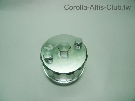

目前使用紙濾芯的altis. 尚未有廠商開發轉接蓋(舊款鐵殼的濾芯是用轉接座). 主要是市場問題. 所以開發意願不大. 只有開發少數性能歐洲車款. 所以要裝的話只能用3通或4通. 鎖在原車機油壓力開關處. 油壓值準度沒問題. 油溫就有問題會不準(有壓力但流動量不足). 所以目前尚在觀望中. 舊車拆下的5個儀錶看起來也沒地方擺. 可能買個4 in 1的來用.
轉接蓋
轉接蓋

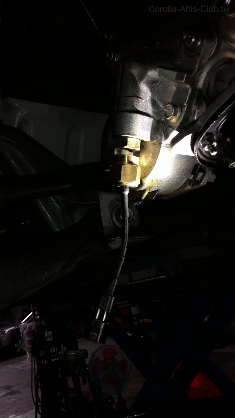

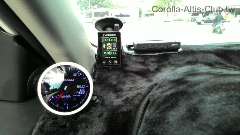

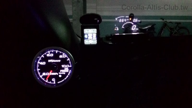

今天去安裝油壓表了,再來要作機油壓力數據收集與推移....--> 職業病
沒有啦!只是用數據知道機油好壞與是否劣化才知道換油時機~
要裝之前上網爬了文..
發現10.5代 油芯是紙做的,所以沒辦法接機油芯轉接座
要改鋁殼油芯蓋 or 鑽孔鎖sensor or 改三通
還好有高手出現,出現了最簡單的方法!
有圖有真相~沒圖怎麼說都四不像
請賞圖~~~
