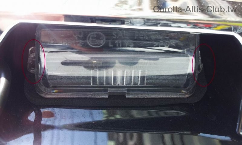

請問有自己換過的高手們,更換方式是不是用一字起子插入紅色的地方? 然後要怎麼扳? 說明說寫那樣鬼都看不懂吧....
請高手指教一下~~謝謝。

哈哈~~我也搞到快瘋了~~
可是我弄出來了~~
方法就是:用一條鐵絲細一點的勾住或套住那個點把它往後拉~~
啵一聲~整個開心了~~~
試試吧!

 樓主| 發表於 2014-5-24 12:55 | 顯示全部樓層
a0997042 發表於 2014-5-24 12:38
把車後車廂內的飾板蓋取下,從裡面把卡榫解開往前擠就可以拿出來了,然後再拆開就可以裝燈泡了,比較不會破 ...
從裡面拆的話,就不用動到外面的燈罩嗎? 如果是的話我想去拆看看。

發表於 2014-5-24 12:51 | 顯示全部樓層
可以用3mm的六角扳手試試看,會比較好拆。

發表於 2014-5-24 12:38 | 顯示全部樓層
把車後車廂內的飾板蓋取下,從裡面把卡榫解開往前擠就可以拿出來了,然後再拆開就可以裝燈泡了,比較不會破壞到透明殼。
