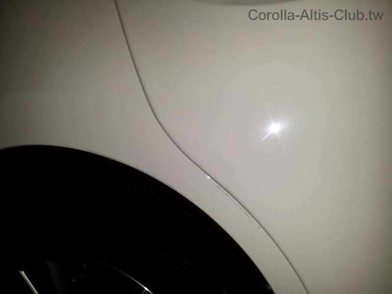

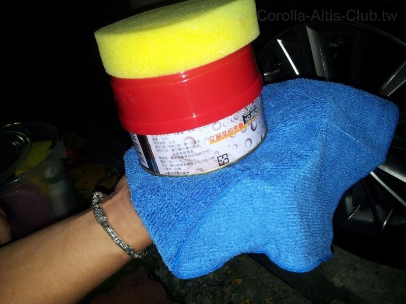

業代送的 蠟 .. (目前小弟不會分細蠟和粗蠟 上班時同事說可以先用粗蠟推推看 而打電話問業代 業代說 這罐是粗蠟 可以推)
剛牽不到一個月 ... 希望有大大可以幫小弟解答 或者 有甚麼補救方法...拜託了

這是業代 送的美容組之一

發表於 2014-5-26 09:35 | 顯示全部樓層
建議去做局部的鏡面拋光可以省不少荷包   應該就會拋掉且很漂亮沒有傷紋     直接上粗蠟很傷車的鈑金  常上粗蠟車子的鈑金會很多細小的圈傷紋   粗蠟沒了也很可能傷痕還在  PS:我的昨天也剛去拋光的

發表於 2014-5-25 00:08 | 顯示全部樓層
本帖最後由 ektv2003 於 2014-5-25 00:10 編輯
你可以去汽車百貨 買柏油藥水 和 研磨蠟 不要買細研磨不夠力,
先用柏油藥水洗一下 因該會好很多,剩餘的再用研磨去推一下再用你手上矽晶蠟在推一下就好了

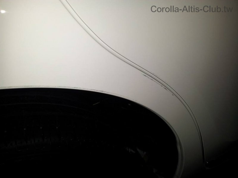

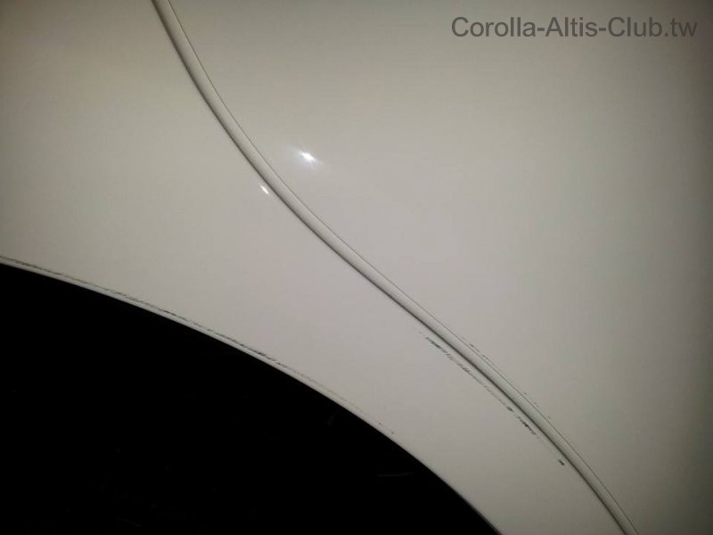

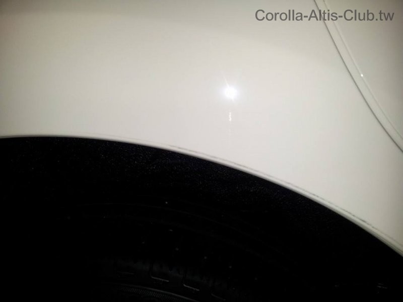

 樓主| 發表於 2014-5-24 23:45 | 顯示全部樓層
ektv2003 發表於 2014-5-24 23:29
有沒有更多圖片 看不太出來深度, 可以換更高消切等級的研磨蠟~ 因為你是用手推 和機子不同...  ...
已PO上另外3張清楚一點的照片了~請問有得自救嗎?
還是要花錢去給人家美容呢?>< 想自己處理就好說...

發表於 2014-5-24 23:29 | 顯示全部樓層

發表於 2014-5-25 00:06 | 顯示全部樓層
有近拍景深的嗎? 會比較清楚 這因該是有救的啦 不過如果你要自己DIY就得換更高挑選研磨的蠟
因為你又是手工又是軟海綿 不夠力
