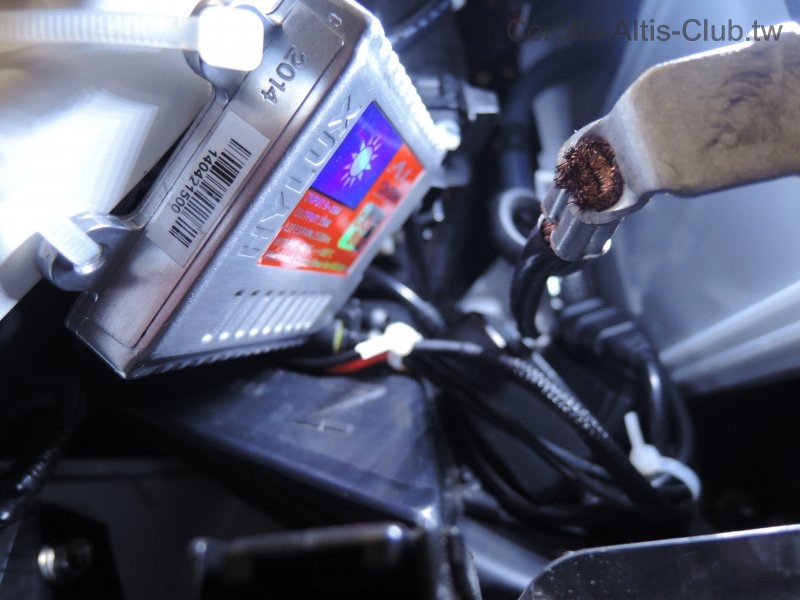

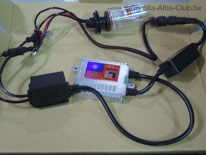

接下來先準備我們今天要安裝的HID 線組跟安定器組

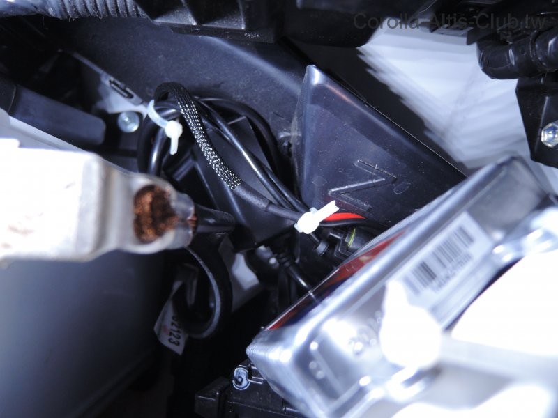

最重要的是安定器組與各部件線組先一一組裝起來

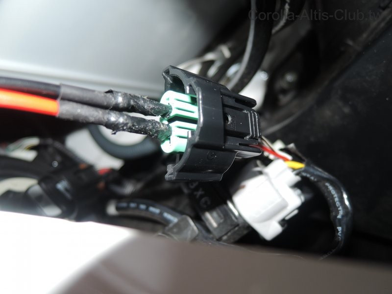

然後最後會留下兩條線頭確認是否有改成插pin模式

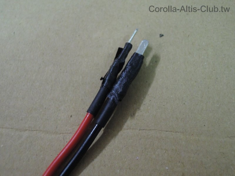

如果沒有一般汽車百貨如今x笙有賣PIN針,可自行焊接再用絕緣膠布包覆好

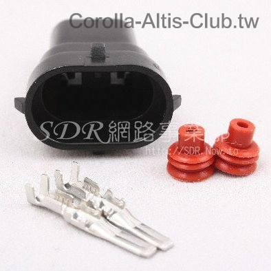

BRIX952018 車友推薦也可以在PCHOME或汽車百貨買專用防水接頭

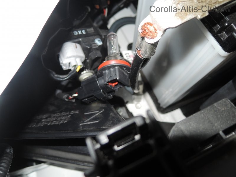

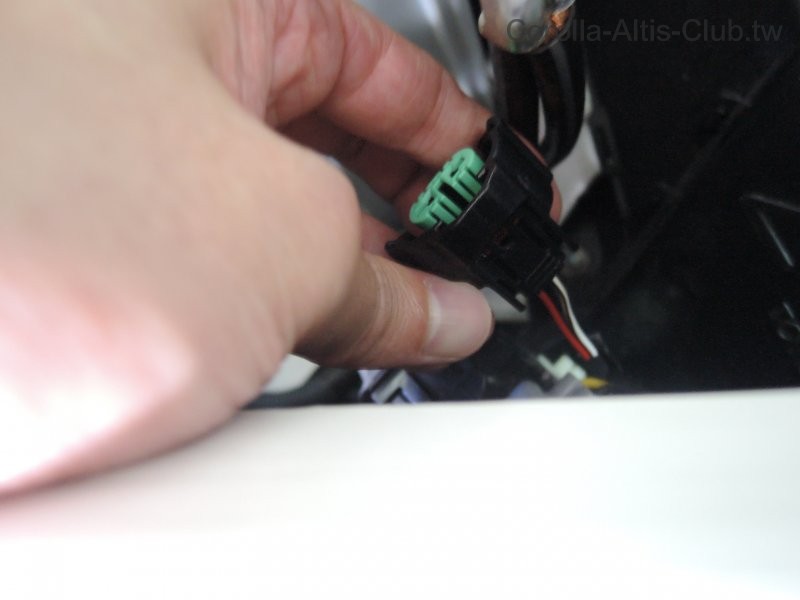

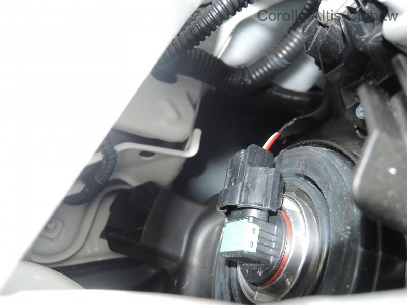

接下來就是拆下原廠燈泡組(燈泡拆卸請叁考第一張照片方式)
接下來按燈泡底座壓扭拔下燈泡
會看到綠色燈泡座注意下端顏色紅色為正電白色為負電
接下來將HID燈組的正負線PIN直接插入即可
紅線配紅線,黑線(白線)配白線邊
最後將此線組插座組用絕緣膠布包好避免掉落,即完成左邊大燈一半組裝

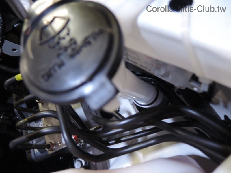

接下來換右邊雨刷大燈這邊

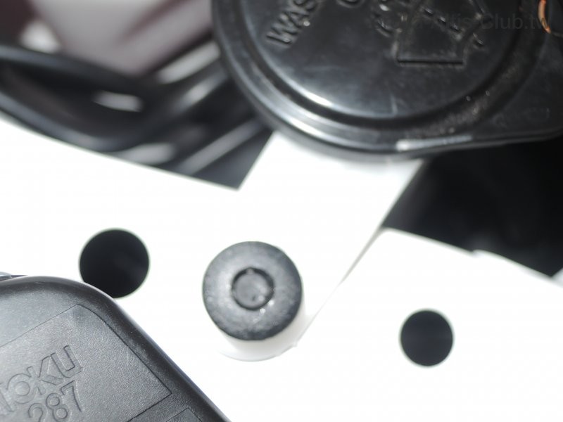

將此水箱螺絲用起子下壓即可拆卸(請叁考手冊P266)
DSCN0742.JPG 安裝HID步驟同上左大燈安裝
安裝完畢請先試燈(也可先安裝一邊時就試燈)
如果沒有問題則綁線,五金材料行都有賣束帶可以用來固定線圈跟綁安定器

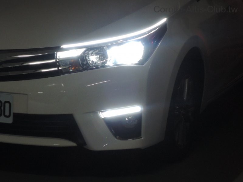

最後測試兩個大燈狀況大燈告成

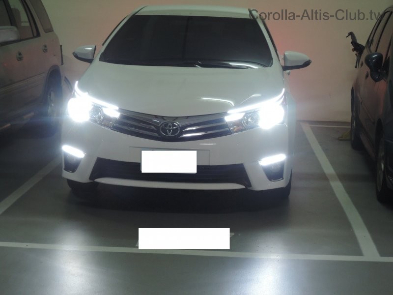

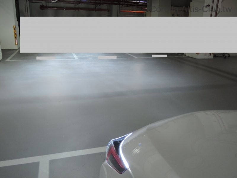

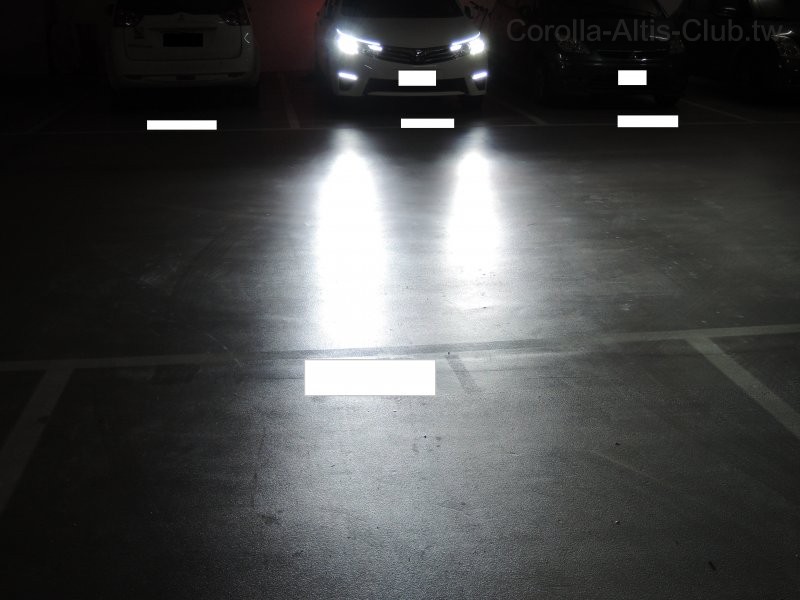

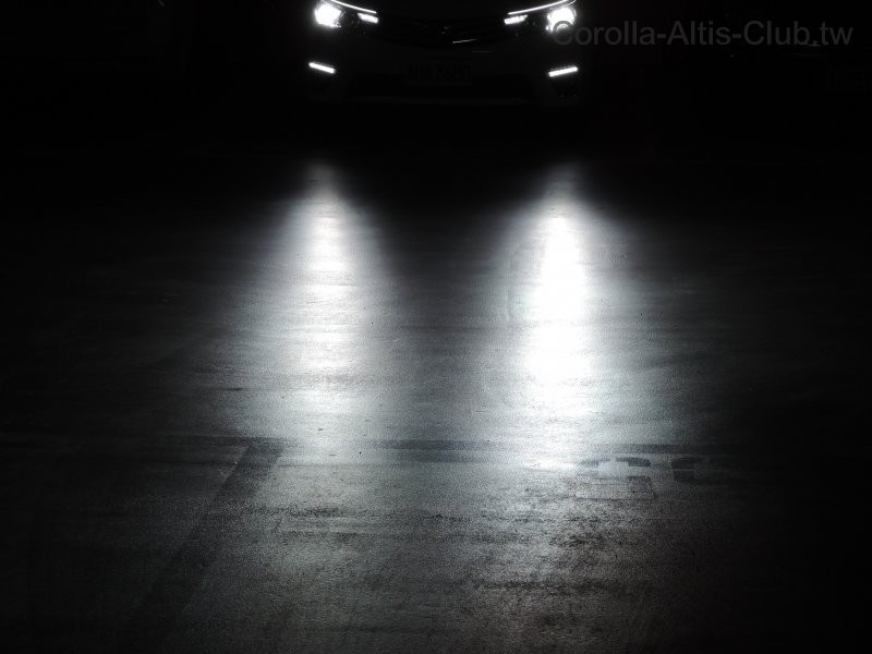

補充:HID大燈35W 6000K 光型亮度(拍攝角度關係是斜拍)

建議改成這種H11對插防水接頭會更好喔!
