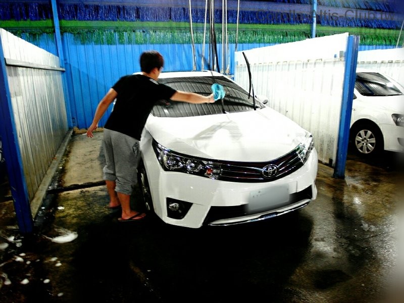

今天跟女王去新竹 (靠近竹東方向的 金時代 自助洗車)...

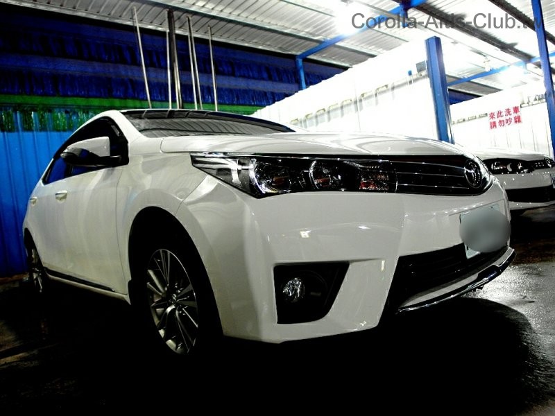

小弟有不解的地方 ..  共花了60元  ..
高壓 2次
低壓 2次
水蠟 1次
風槍 1次
洗完之後 發現我的小白 上面好多 .. 奇怪的顏色 或者 是"點狀"類的
用了我的洗車精 + 海綿寶寶  努力搓啊搓 還是沒起來 ... 最終放棄了
有大大可以教學 洗車嗎=__= 我看那邊好多人在洗車 每台都亮晶晶 ...
還是我應該 用洗車場的泡沫 會比較有效?

大大停室外,如果沒有勤洗車打蠟保護,約略可以猜的到有什麼污染物會在車上發生
車子兩側,在雨季或雨天過後時,柏油污點特別多,通常是一點一點黑黑的,黏很緊,擦不太掉,有時手一堆會暈開。
停室外,空氣中的落塵長時間堆積在車漆之後,在朝天面的鈑金(引擎蓋、車頂、後行李箱、車身兩側菱線上緣處) 就會堆積所謂的鐵粉,
形狀是一小點一小點呈現金屬色(微黃)的小顆粒,久了之後漆面摸起來會有很多顆粒雜質,甚至漆面粗粗的。
再來就是 "水痕與污水痕問題" ,雨下了一下又停,很容易雨水和漆面上的塵砂混和後,再被太陽或引擎蓋高溫烘乾,就會形成水漬與污水痕(俗稱 黑刁底 ==> 用台語唸)
白色車有任何髒污都會很清楚,又怕變黃。停室外更會大大增加顧車難度~ 只能盡力而為 !
為了愛車,還是要自己多爬文多學多看多練囉 !
~ 加油嘿 ~
至於蟲屍問題,如果不想找自己麻煩,就是跑完高速長途時,趕快在第一時間去高壓沖水沖掉或用海綿刷洗,就不會有那麼多3D標本陪你走天涯了。

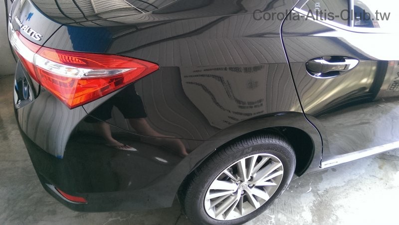

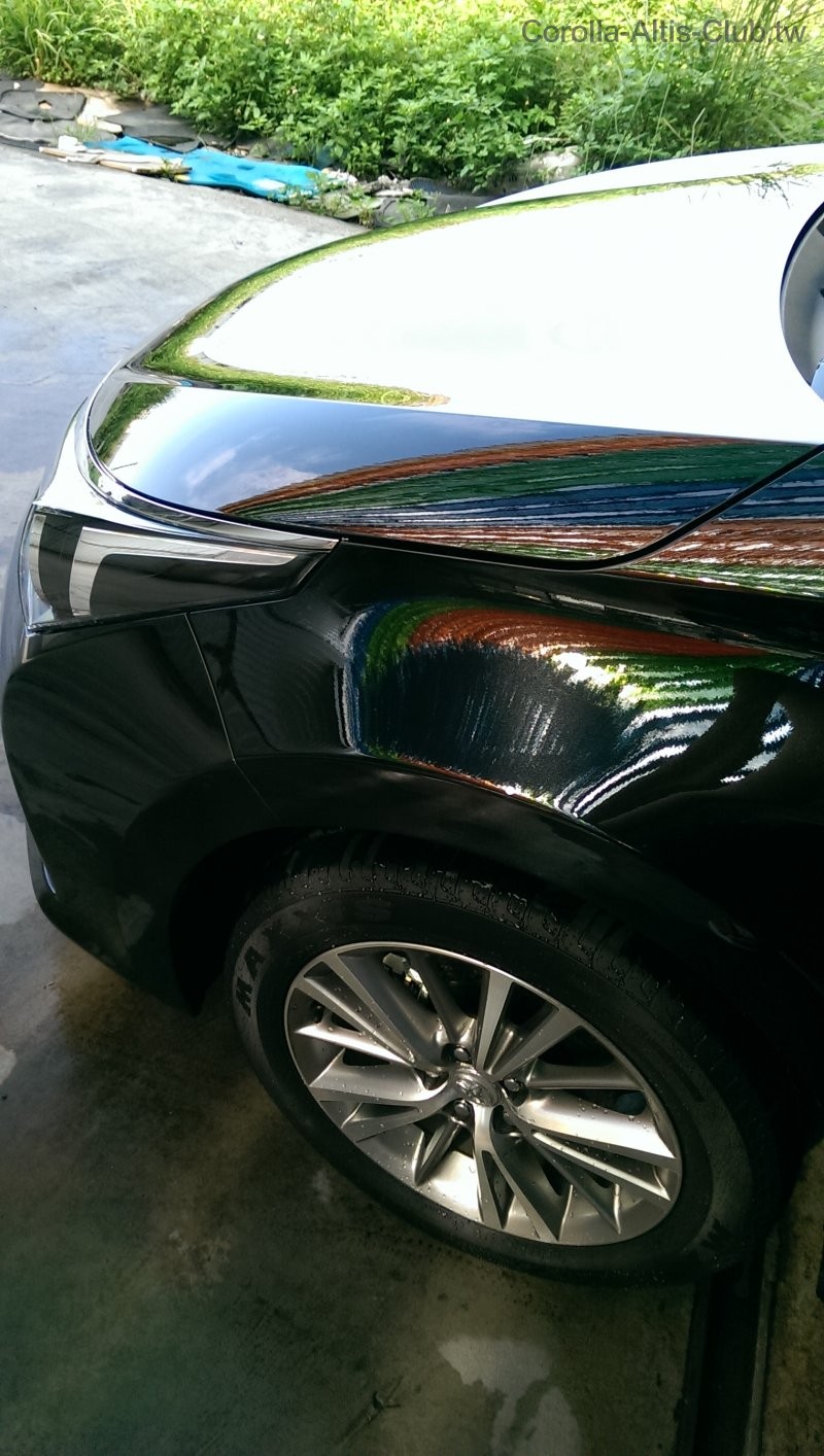

洗完澡1
洗完澡1
洗完澡2
洗完澡2

第一次噴完高壓沖掉大部分砂子  ,再噴泡沫 ,讓細小沙子雖著泡沫流下 ,再用低壓或高壓沖洗泡沫 ,這時候絕大大大部份的沙子已被清洗掉 ,然後再用兩桶水洗車法 ,海棉加洗車精擦洗車子 ,再噴水沖乾淨泡沫 ,接著快速擦車 ,不要讓水漬自然乾掉 ,再打臘就完成囉 ,白車上有點點狀可能是“大麥町”可以找美容或原廠處理看看 ,因為洗車洗不掉可能是烤漆已被咬漆 ,需要拋光 ,如果更講究一點洗車前 ,還要先噴柏油去除(下半車身 ,鋁圈) ,鐵粉去除(上半車身 ,鋁圈) ,這兩樣盡量別噴到玻璃跟飾版 ,等個兩三分鐘 ,再以上述洗車方式洗車即可 ,打臘推本論壇Waxzone的棕櫚臘 ,超正點亮晶晶,效果很讚
