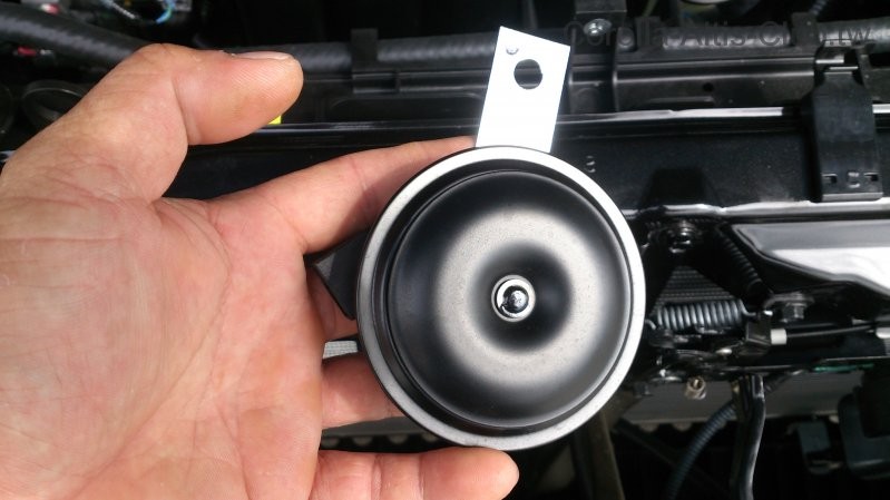

實在不喜歡原廠的逼逼聲~
還沒交車時就先在網路訂貨~
趁沒下雨趕快換上~
第一次換DENSO的~
以前都選擇BOSCH的~
其實我還真聽不出聲音差別在那裡~
不過DENSO的好處是買來就有附上接地線~
不用再另外自己作一條~

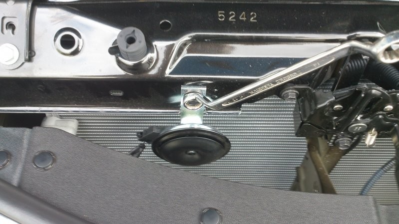

1.原廠逼逼喇叭

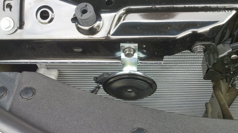

2.使用12號板手拆除

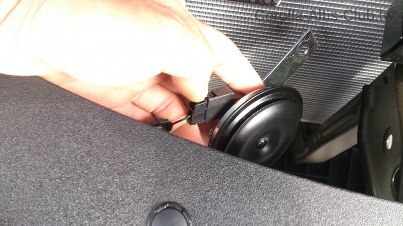

3.插頭拔開喇叭就可以取下了
4.取出喇叭

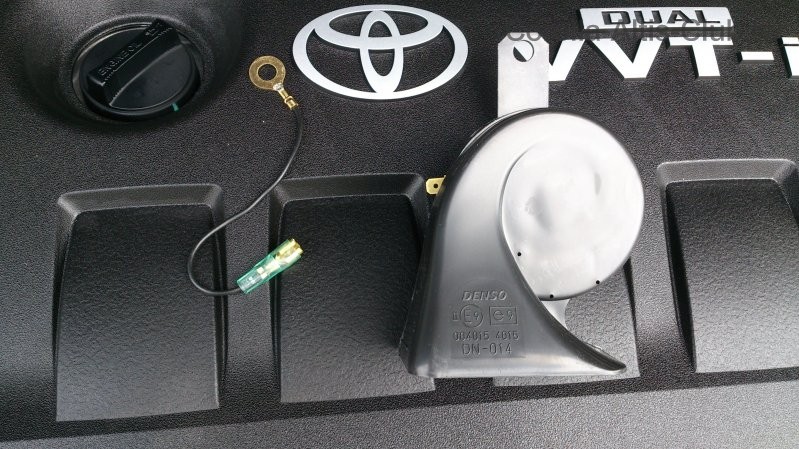

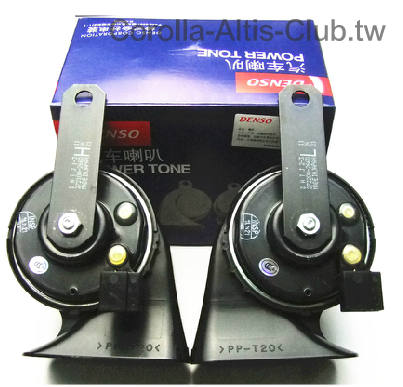

5.DENSO喇叭
6.買來還有附上接地線

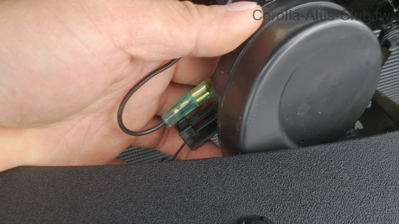

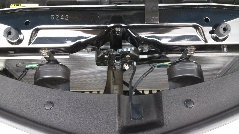

7.把原廠插頭接上,接地線也裝上

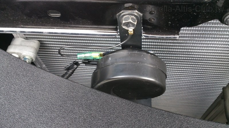

8.接地線的O型端子跟喇叭螺絲固定在一起就行了
9.完工

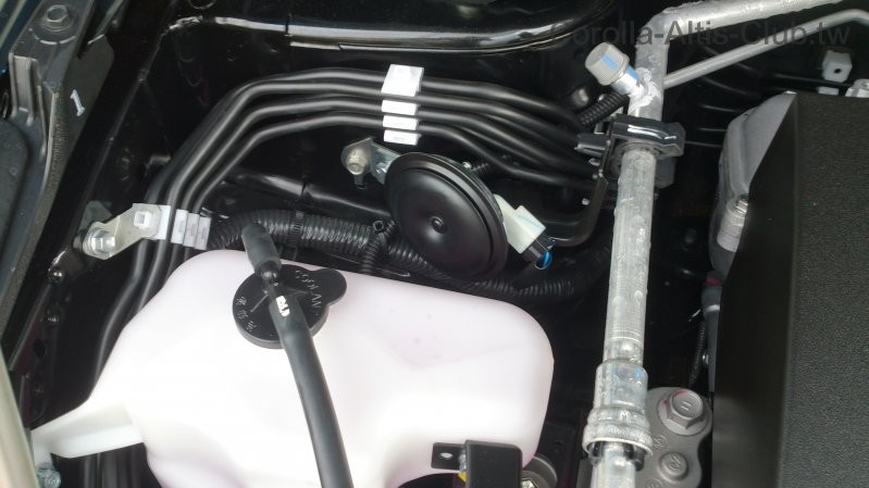

10.原廠的防盜喇叭應該也可以來更換一下

10.5代只有單叭另支叭要從新拉線想到就很感冒;查網是有高低音單一支網購價格卻較高也不知道聲音叭好聽不好 ...
直接從原廠那條電源線再接一條給另一顆用就可以了~
負極一樣搭鐵~~
