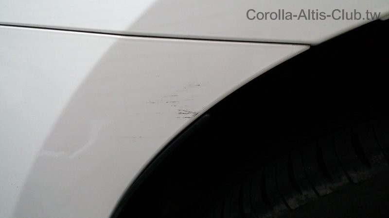

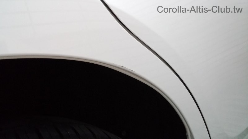

如照片上的刮傷...應該是被別人停車時A到的...好心痛~
請問要怎麼自己處裡比較好...是要用粗臘還是點X傅呢?

先拿酒精擦擦看
有時只是其他東西卡在上面
酒精一擦就掉了
掉漆要看況狀
塑膠的部分可以不用管他
金屬的部分如果有看到底漆要趕快補
不然會生鏽喔~
捕漆推薦你買噴師傅冷烤漆
個人覺得色差算小的

臘推不掉....就無視他吧,用補漆效果不好....集多一點傷在一起烤漆卡時在吧

用補漆筆之後你會想哭,色差很大。
用蠟推看看會不會比較淡~

請洗車店粗蠟研磨還有救

路上一堆小石頭 難免的
無視是最高境界

粗蠟就可以了

找汽車美容店幫忙處理.
