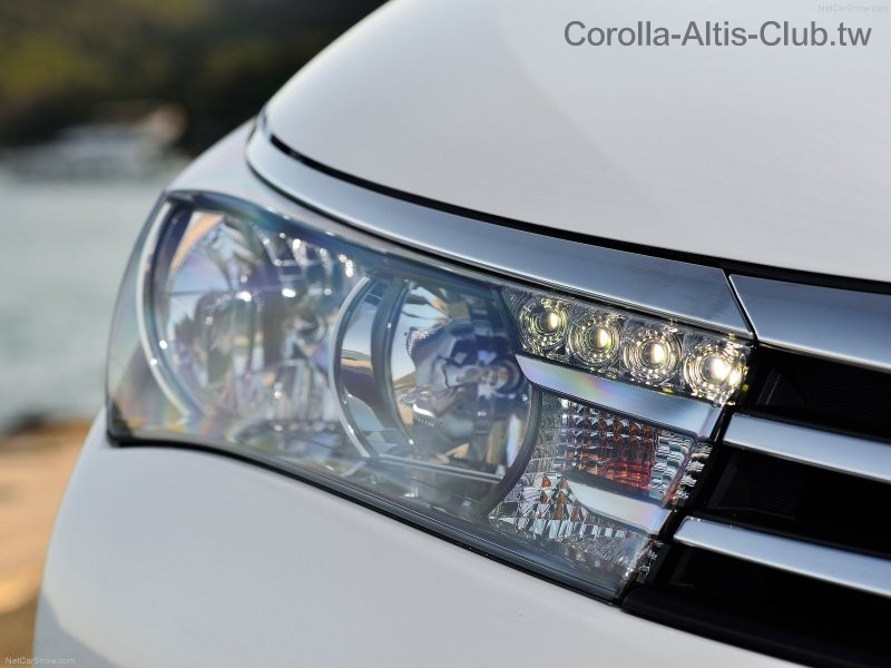

請問外面有幫改尊爵版4顆的那種日行燈嗎?可以不要動到大燈組嗎?因為含大燈太貴,警察又會抓

一直再等這種日行燈改裝,很好奇尊爵版的日行燈如果壞了要如何更換,不會說要整組大燈換掉吧?
改換成像歐規版的樣式,比較有質感.

建議您小燈那個地方改裝LED
然後再接線接到日行燈
應該是一千元上下就可以搞定了
接線的部分
建議您還是要有日行燈的控制器
白天會全開
晚上開大燈會減光或是關閉
如果直接恆亮
晚上怕對向來車會刺眼喔~
