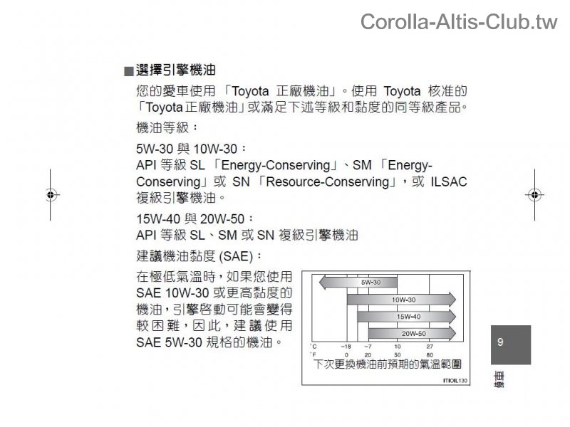

發表於 2014-7-29 10:45 | 顯示全部樓層
本帖最後由 BOCA 於 2014-7-29 10:48 編輯
原廠車主手冊上寫有:(官方說法)
有換機油濾芯 => 4.2L
無換機油濾芯 => 3.9L
這官方說法都是在油尺上線,而且油尺上線到下限的機油量差異約在1.5L,抓中間線約有700ml的誤差值.
此值遠大於有無換機油濾芯的誤差值300ml.(仍偏高,位置皆是落在油尺上限附近)
我自己實際經驗是: 945ml/瓶 * 4瓶 => 約 3.8L 的機油就夠了.(油尺中間微偏上位置)
其實最少3.5L以上的機油量都是可以的啦!(都還在油尺中央位置)
加太多機油,不僅車油門會變遲鈍,不好開,還會降低油耗值.變耗油.
另外提醒,原廠所提供的5w50機油真的太黏,
建議要依照原廠手冊所寫: 改用 5w30 或 0w30 黏度的機油. 車才會好開且省油.
只是和泰原廠為何都不提供5w30的全合成油?(只有提供不耐久的10w30礦物油可選?)
原廠自己都不按照原廠手冊規定去執行保養???
真是....

我想你誤解手冊了
黏度最低只建議到5w30
而且是在環境溫度10度C以下
沒有0w這種黏度喔~
