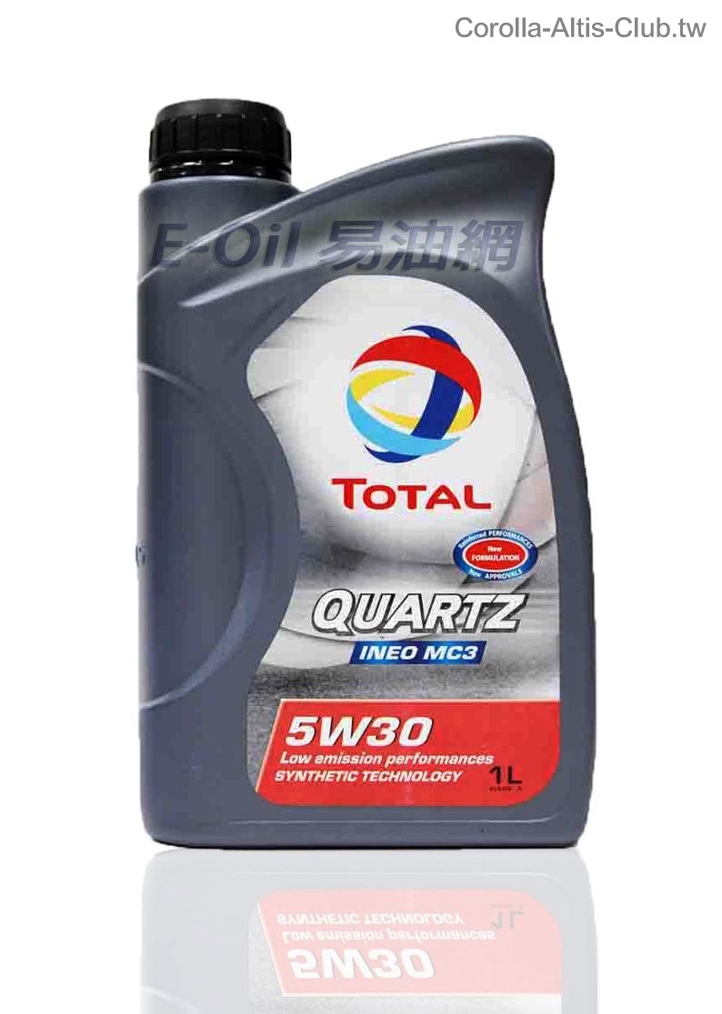

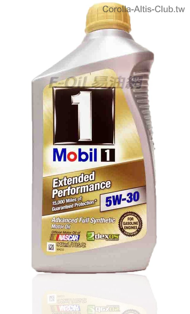

美孚1號 Mobil 1 Extended Performance 5W-30 全合成機油 5w30
法國原裝TOTAL QUARTZ INEO MC3 5W-30機油 C3認證 5w30
這2種機油哪一種優

一直以來我的車都是用美孚的油,只能說真的很好。
這次ALTIS本來是打算用Extended Performance 5W-30,後來想了想是用Fuel Economy 5W-30。

Total 我已經用3次了!沒發現問題

發表於 2014-8-4 13:00 | 顯示全部樓層
剛換油 我就是用這一款機油(TOTAL 5W-30)
就連另一台W211也是!!
安啦沒問題!!

發表於 2014-8-26 16:02 | 顯示全部樓層
我也用美孚的 不過我用這一罐http://www.mobil1.tw/products/product_esp_5w30.aspx
