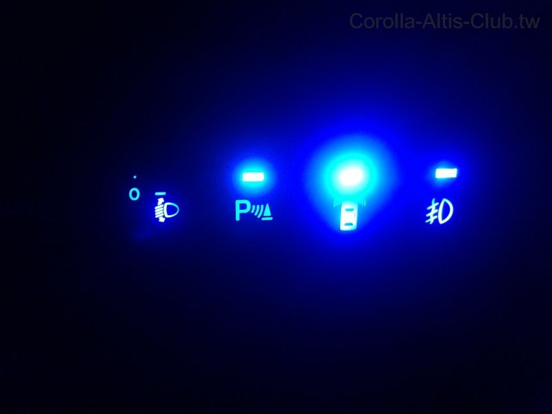

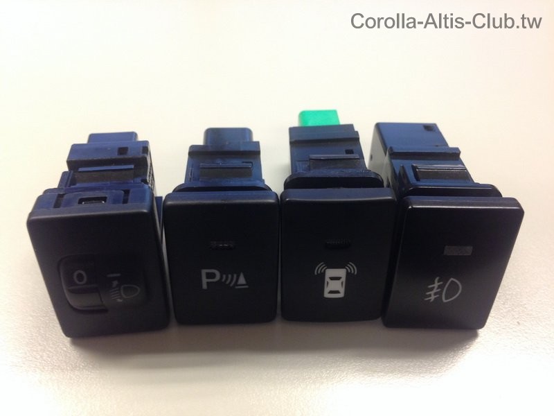

車上 安裝了幾個開關...
水平車燈、後雷達、前雷達、霧燈(自己加裝的感應頭燈開關)
有原廠奇怪的白光、綠光....
有開啟功能時圖示才會亮起
也有開啟小燈圖示才會亮起
於是手動進行修改

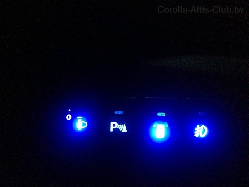

統一修改為超亮藍光 (發現改超亮藍光是一個敗筆 太亮了..於是又進行更改阻值讓LED變暗)
目前前雷達按鈕還是處於亮度過高的狀況,改天有空在更換電阻讓亮度變暗
LED 更換時需要注意極性  拆除前建議先拍照 再依原本LED的折腳方式與極性方向依樣畫葫蘆焊回去就可以
開關
開關
開啟小燈狀態
開啟小燈狀態
打開開光狀態
打開開光狀態

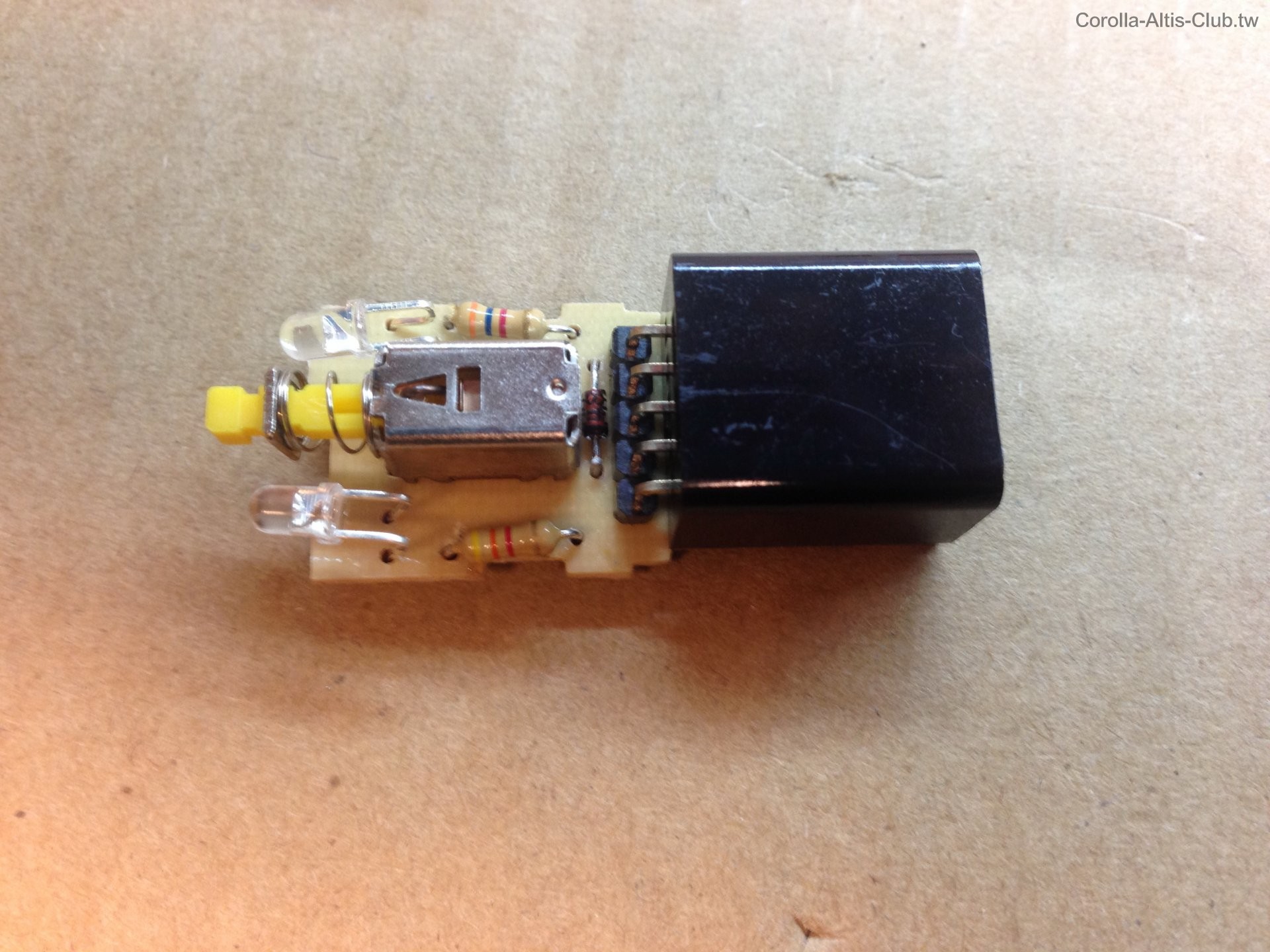

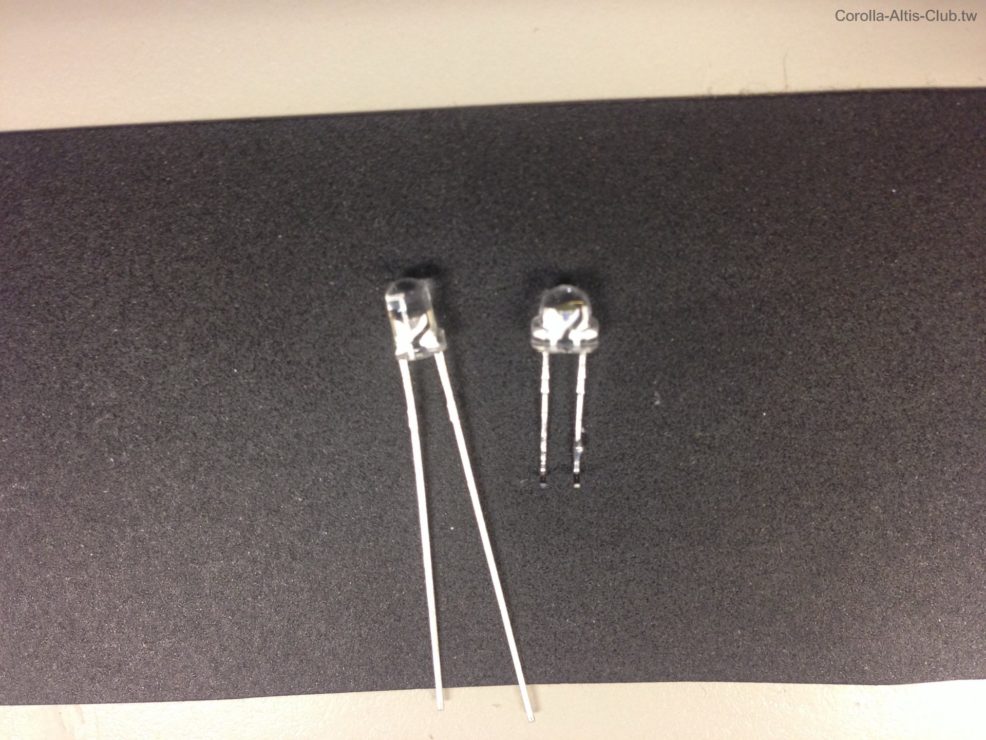

3mm 藍光LED
3mm 藍光LED

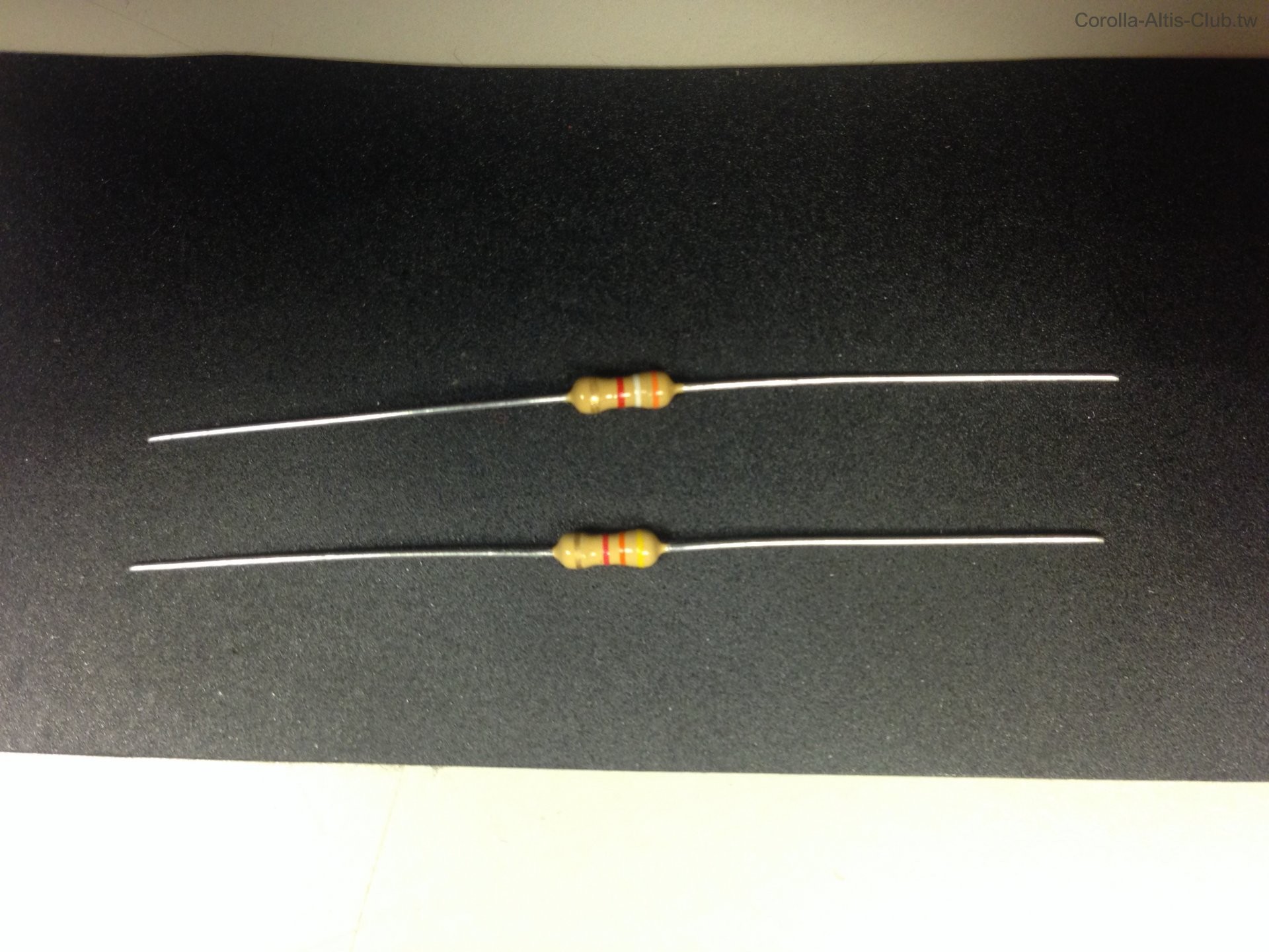

1/4W 電阻
1/4W 電阻

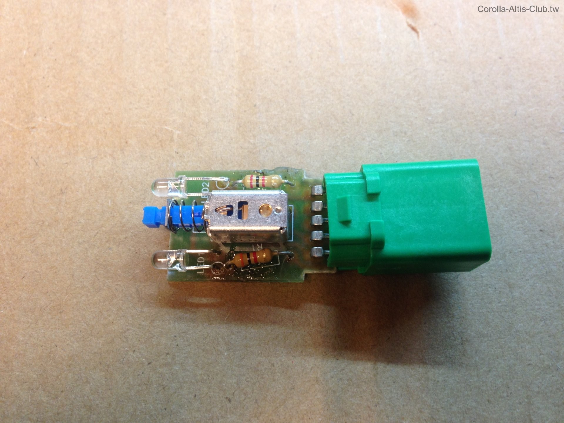

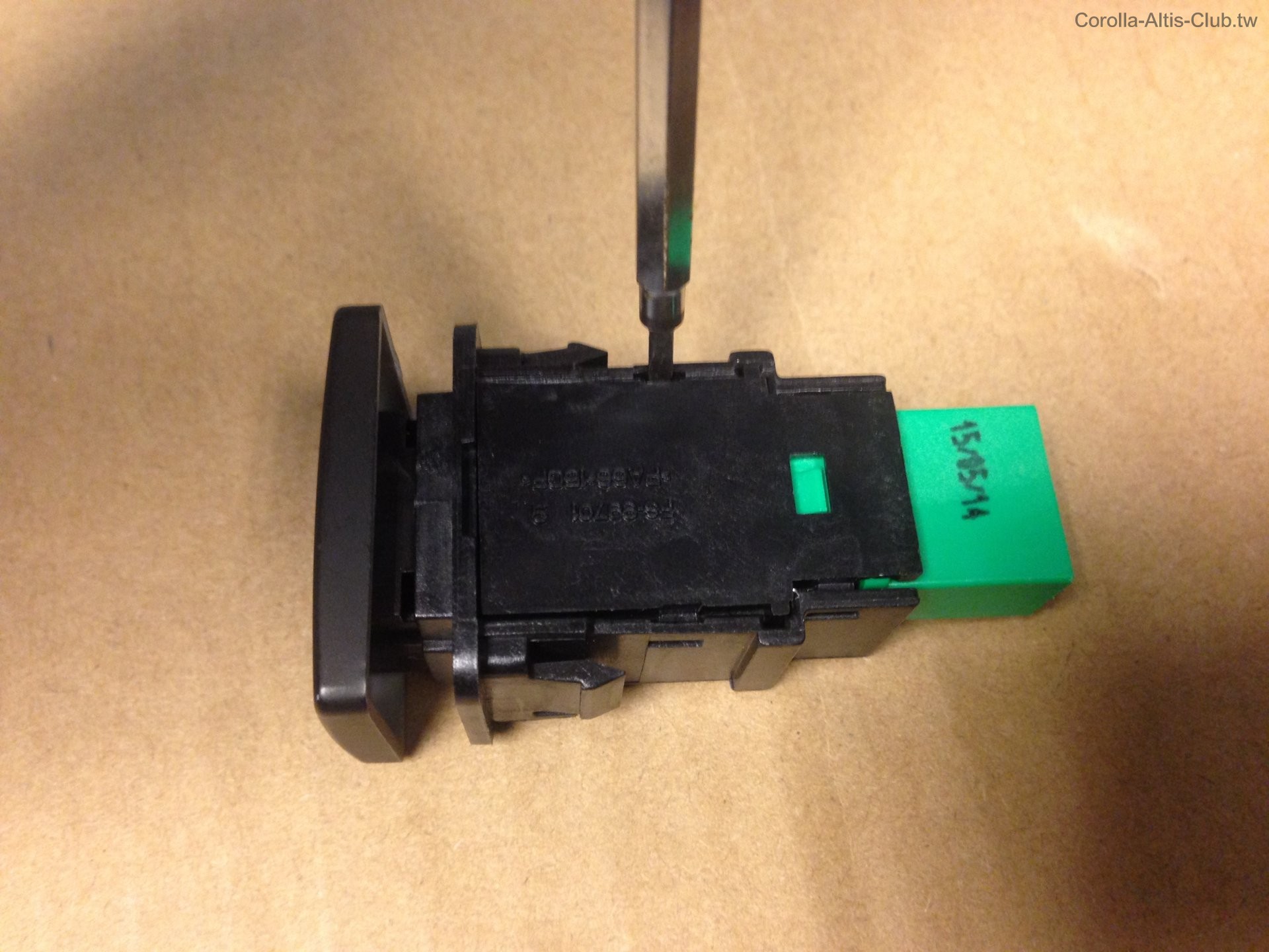

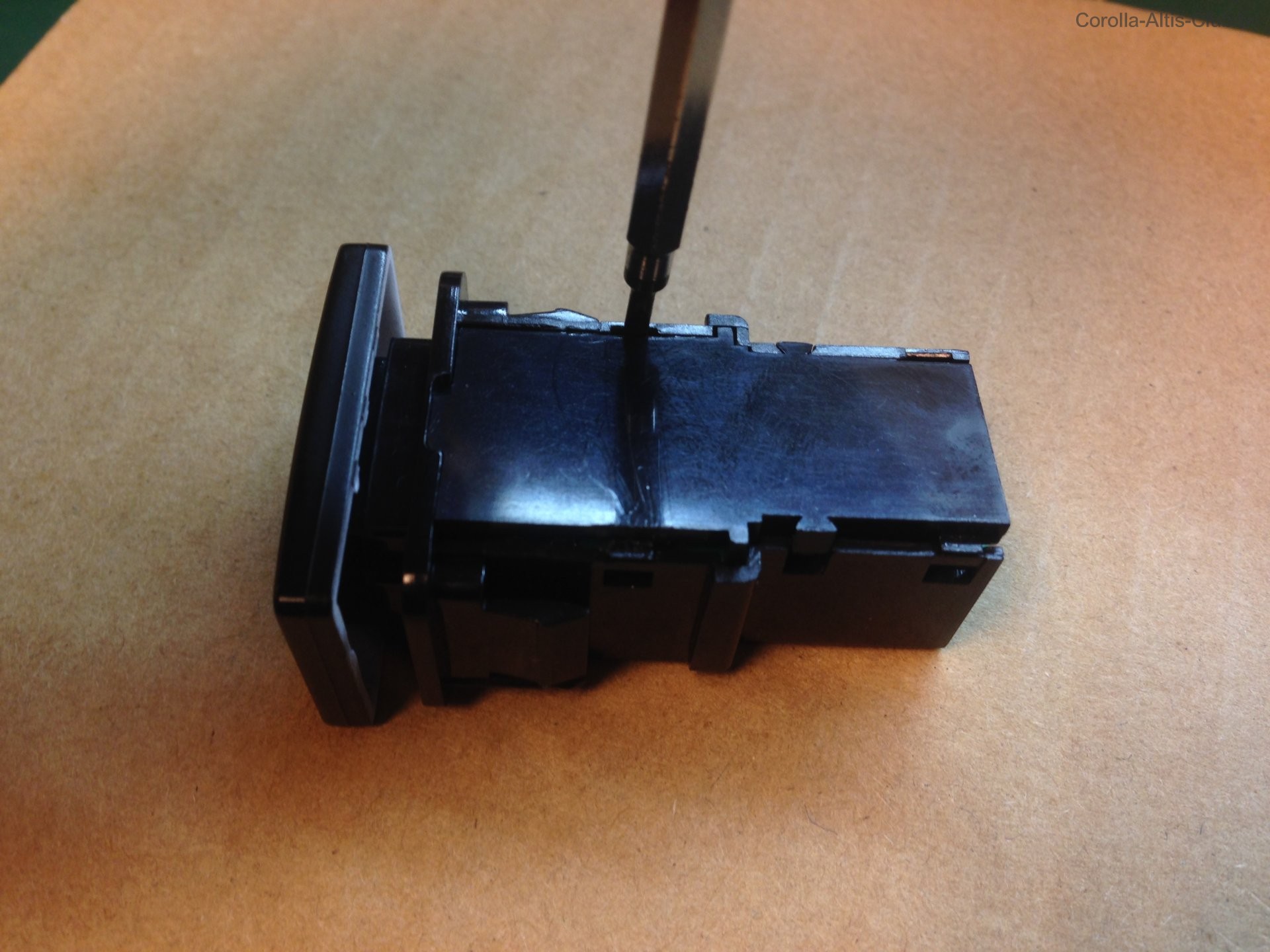

前雷達開關
前雷達開關
使用一字起子撬開
使用一字起子撬開
直接將綠色往上提起在往後拉就可取出
直接將綠色往上提起在往後拉就可取出
上面為功能指示LED 下面為打開顯示LED

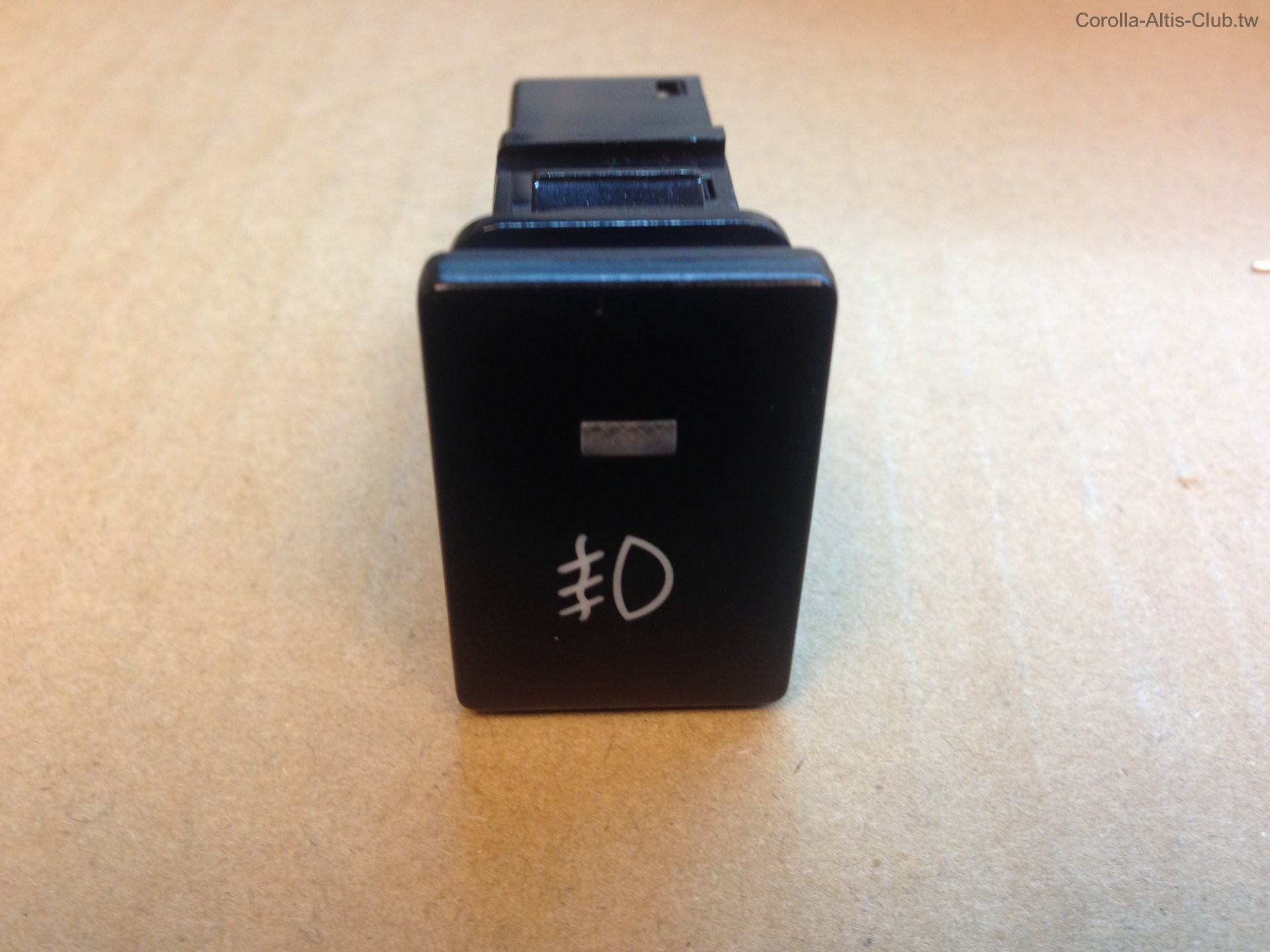

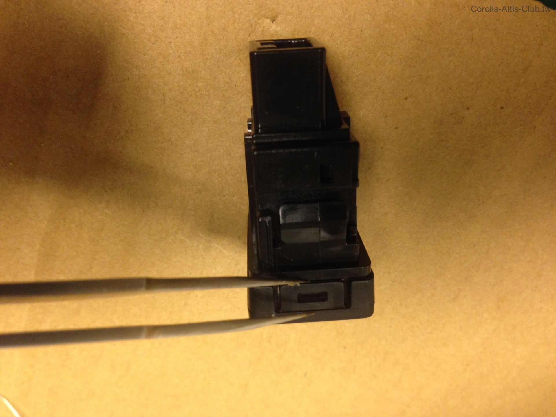

霧燈開關
霧燈開關
使用一字起子撬開
使用一字起子撬開

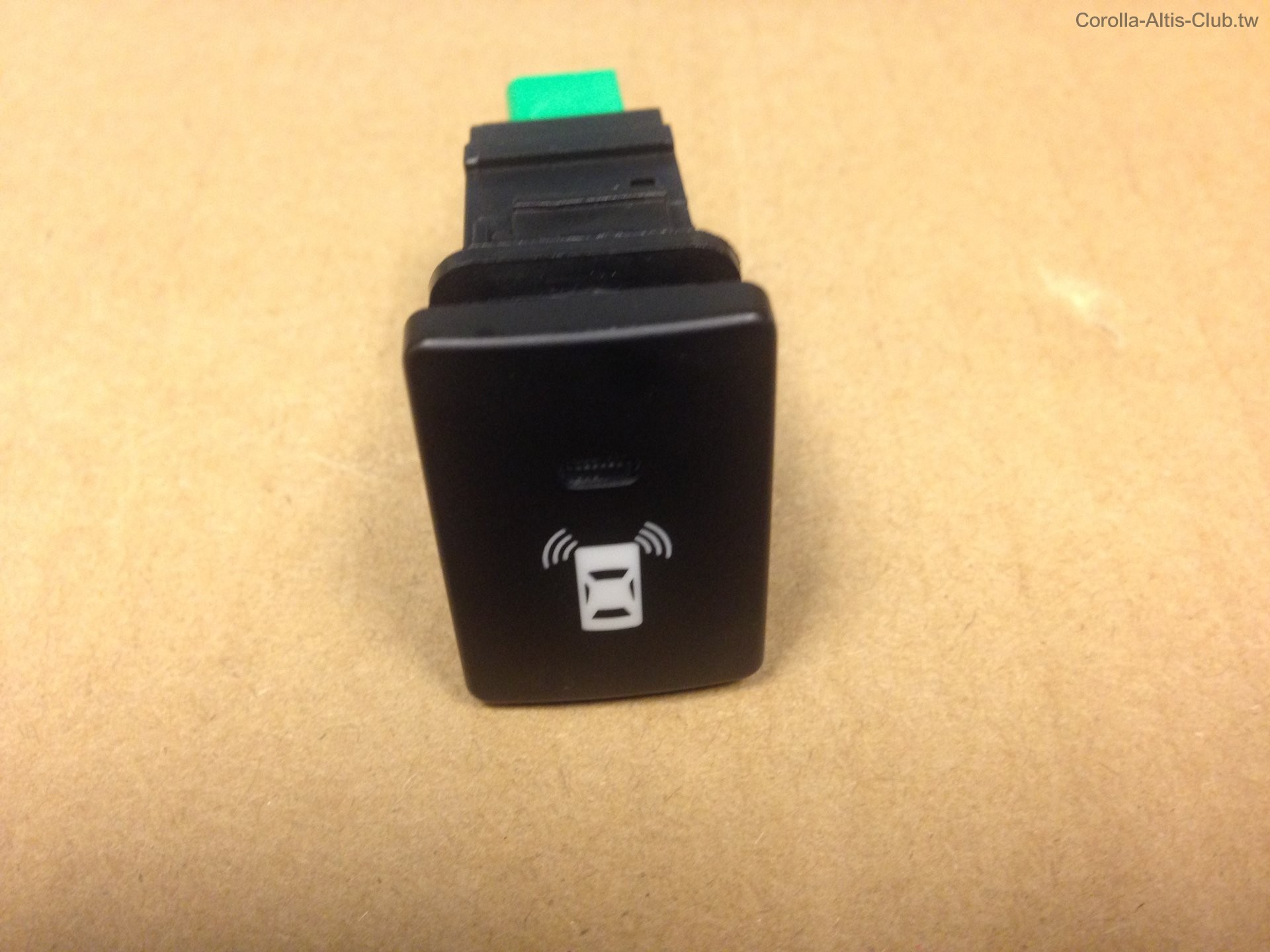

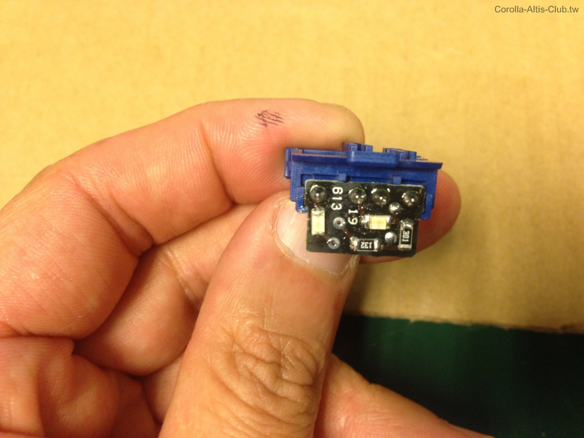

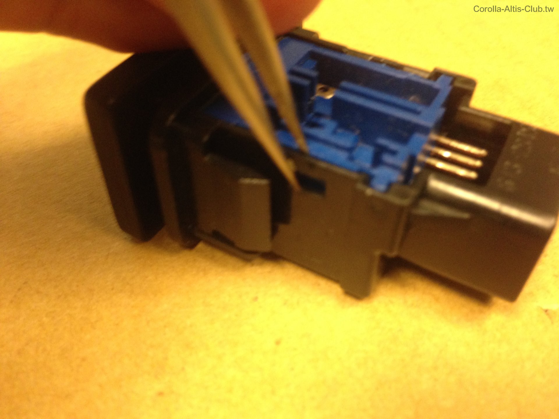

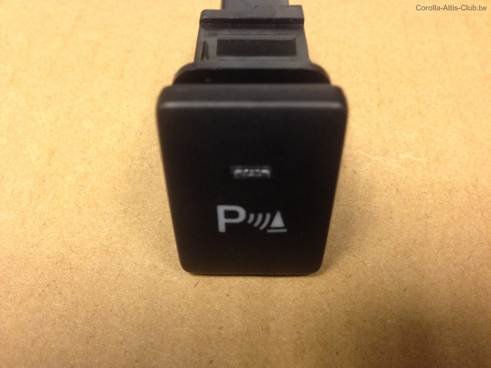

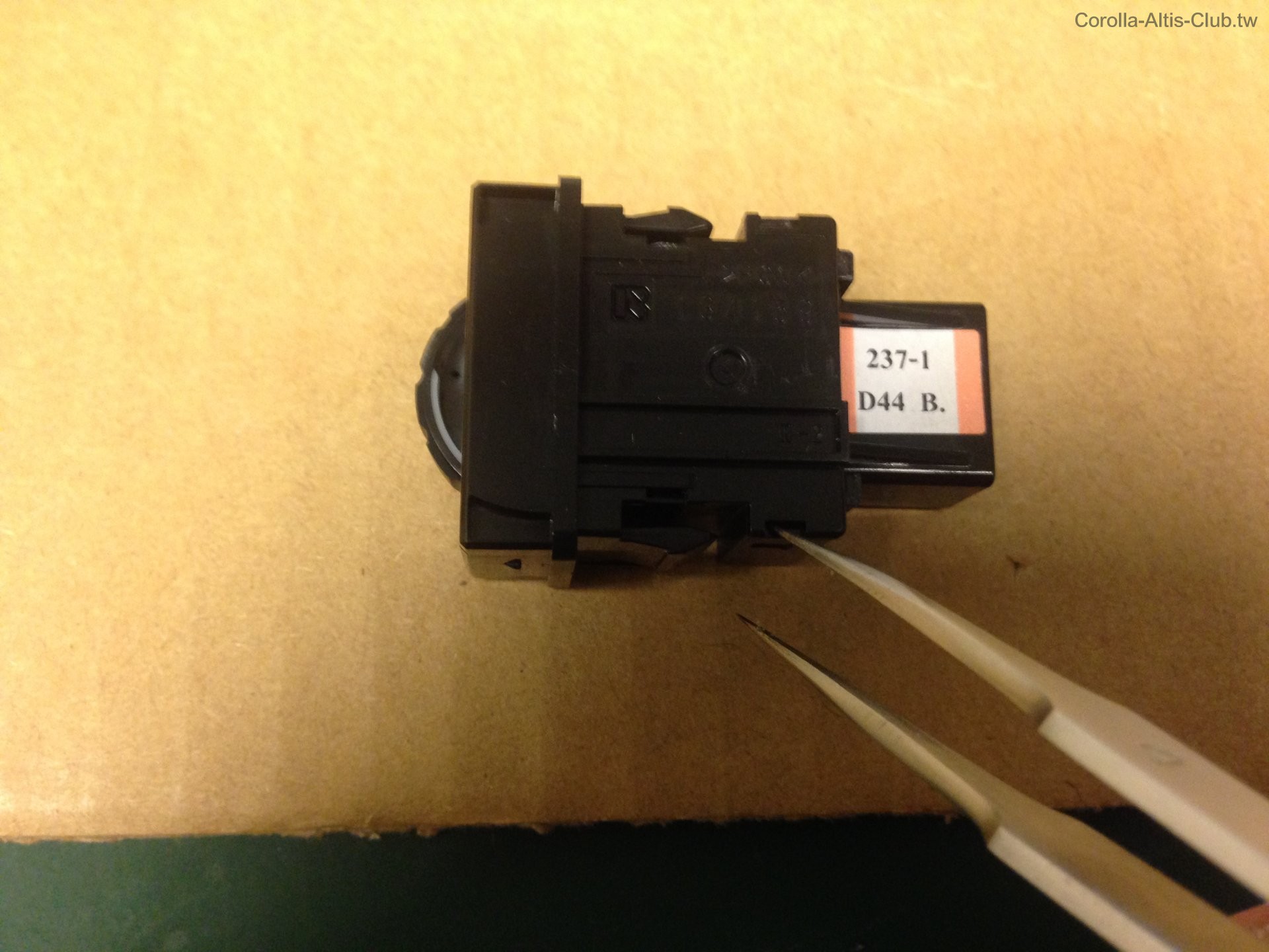

後雷達開關
後雷達開關
使用鎳子撬開
使用鎳子撬開
使用0603 SMD LED
使用0603 SMD LED

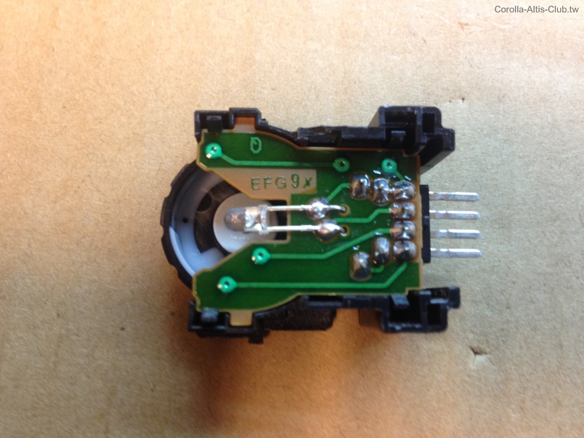

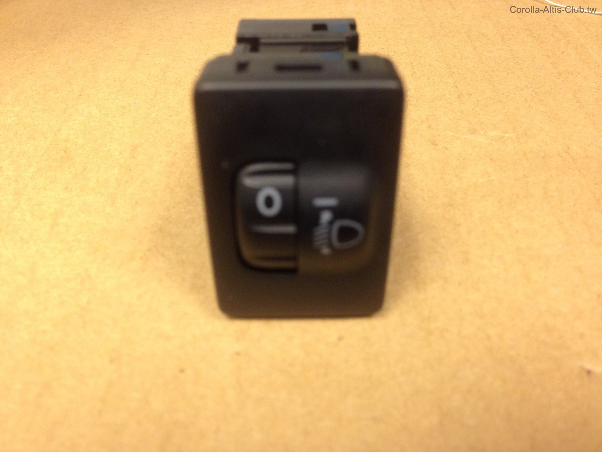

大燈水平調整開關
大燈水平調整開關

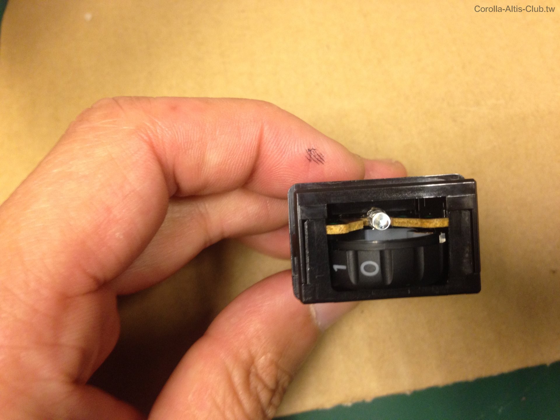

先拆除上蓋
先拆除上蓋
用鎳子移除蓋子
用鎳子移除蓋子
直接將LED更換
直接將LED更換
這邊LED又不同 原本使用的是散光型 由於沒買到 只好直接換為普通藍光LED

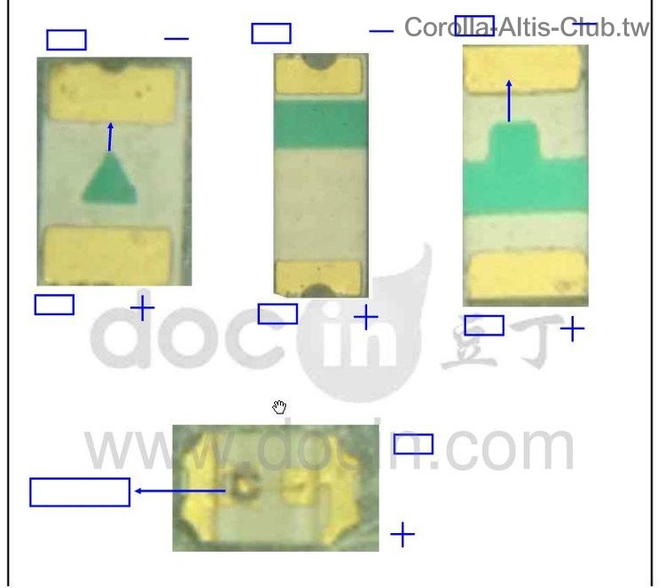

SMD 極性說明
SMD 極性說明
SMD 極性說明
SMD 極性說明

果然刺眼!^_^
605

超亮的!

呵呵~ 我以為裡面是SMD LED , 原來都是DIP的大傢伙
不知道其他不會發亮的開關是不是裡面也可以上LED只是原廠沒裝,比如說後視鏡調整.....

你的藍光太刺眼了, 建議電阻值可以加大一點
38
452
452
 樓主| 發表於 2014-8-19 15:02 | 顯示全部樓層
aqaw12 發表於 2014-8-19 12:30
DIY無價^^
已經更換更大阻值到4.2K....
只是忘記拍更改後的結果
