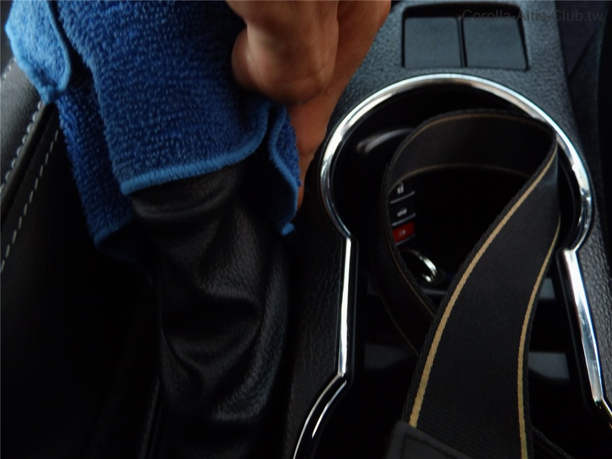

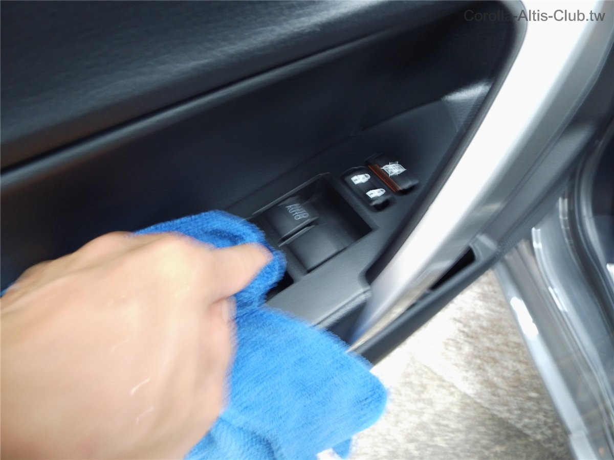

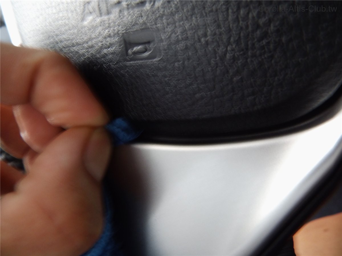

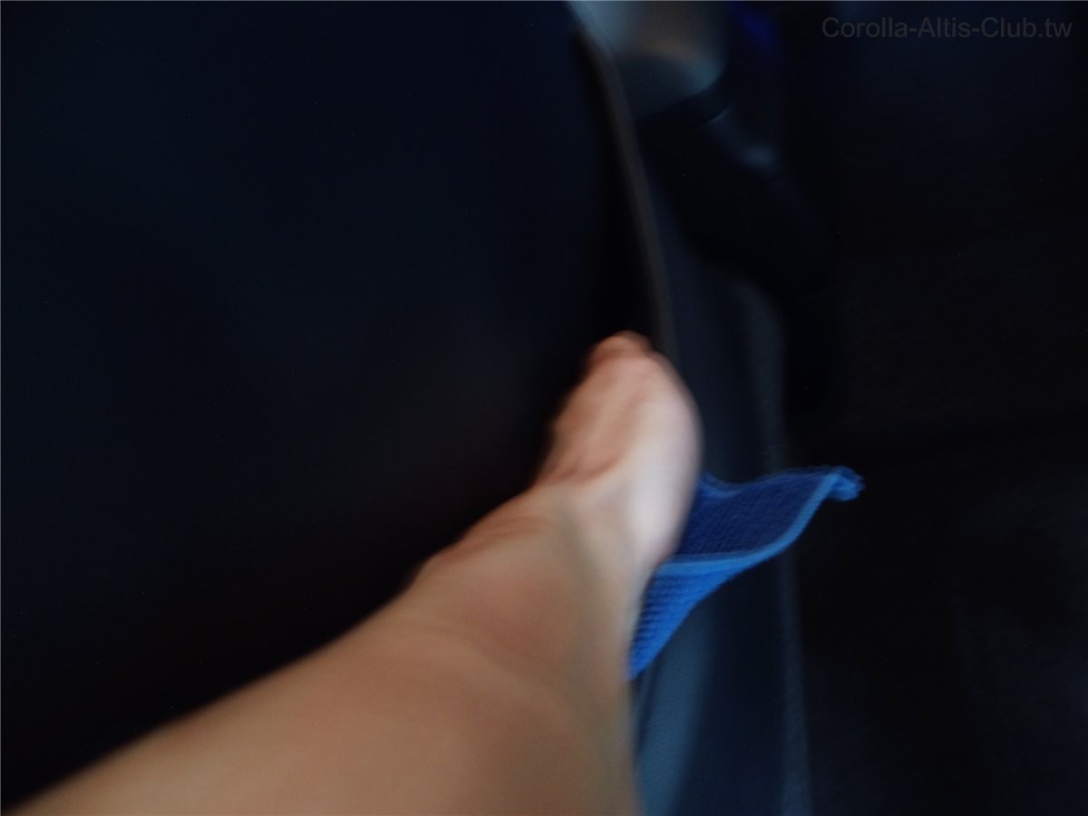

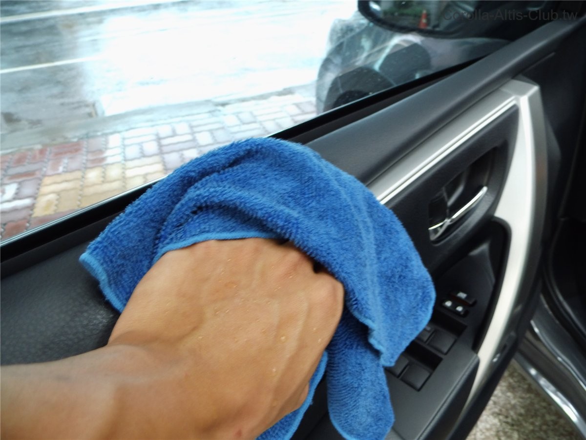

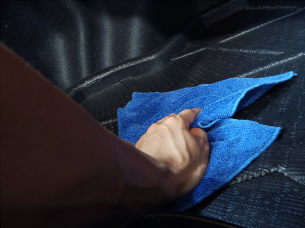

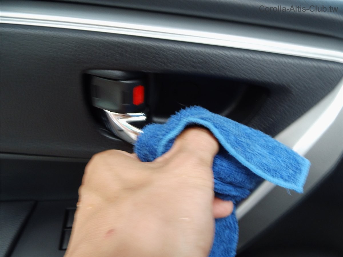

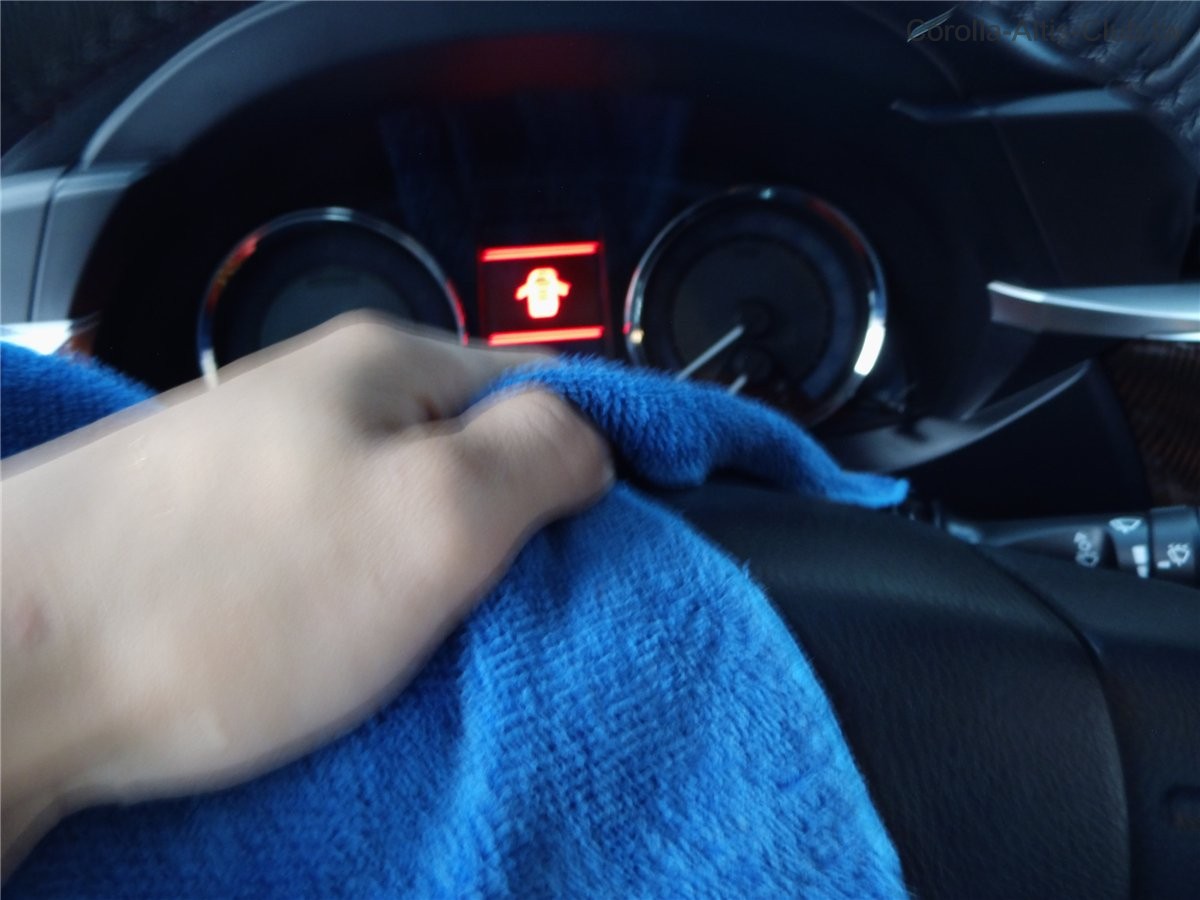

車內清潔細節不馬虎,之所以我們做車必須要一天原因就在以下

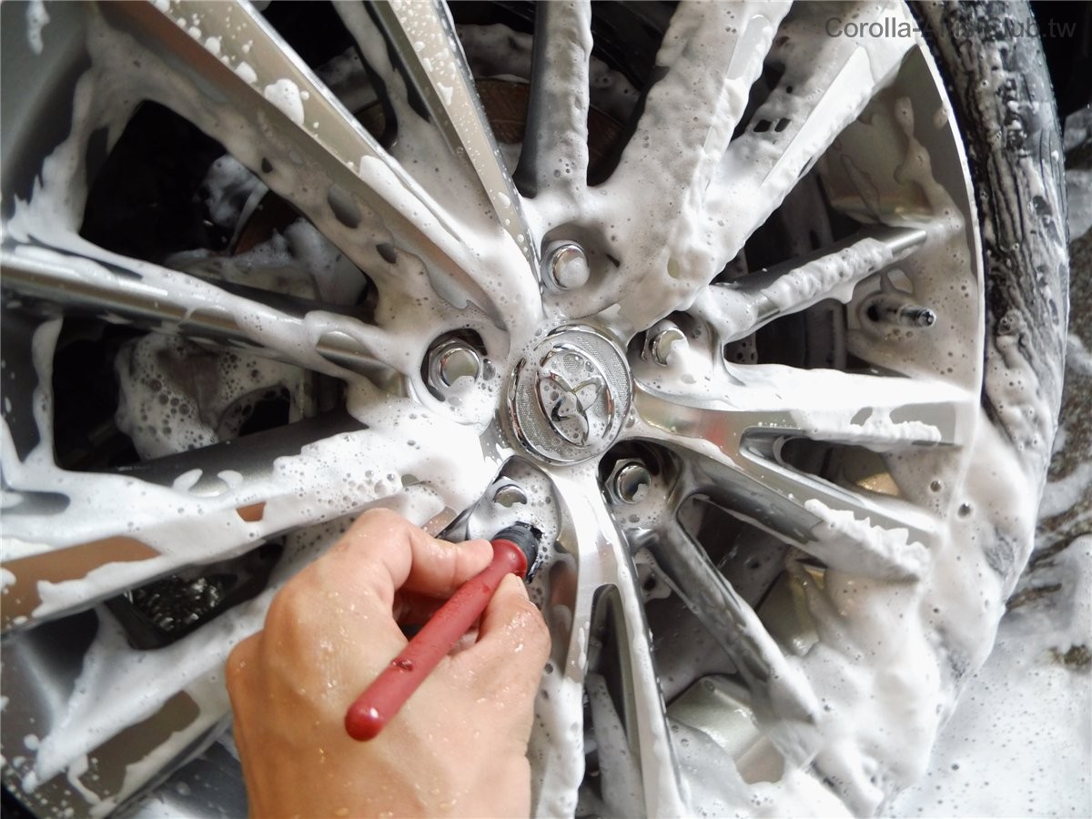

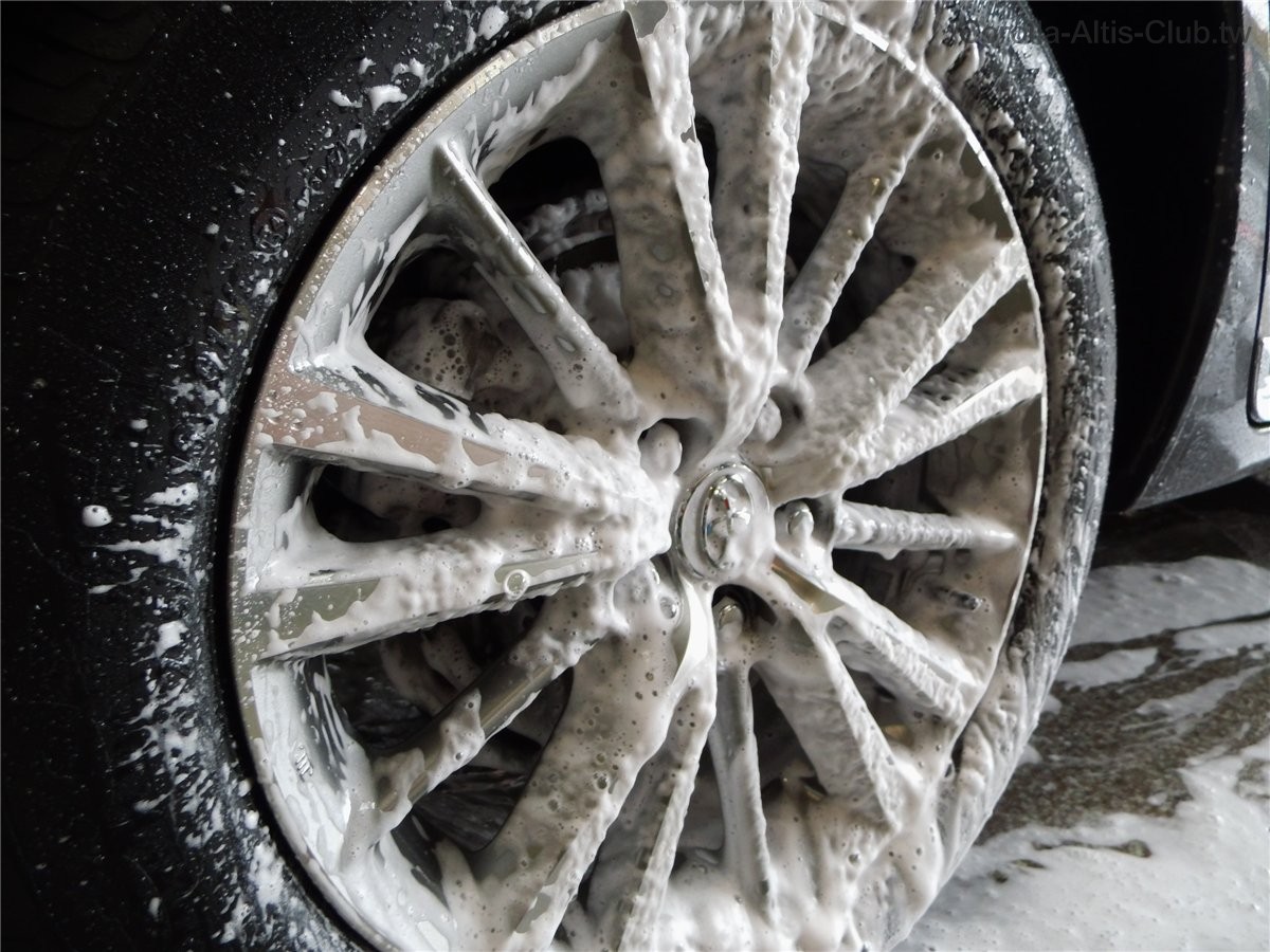

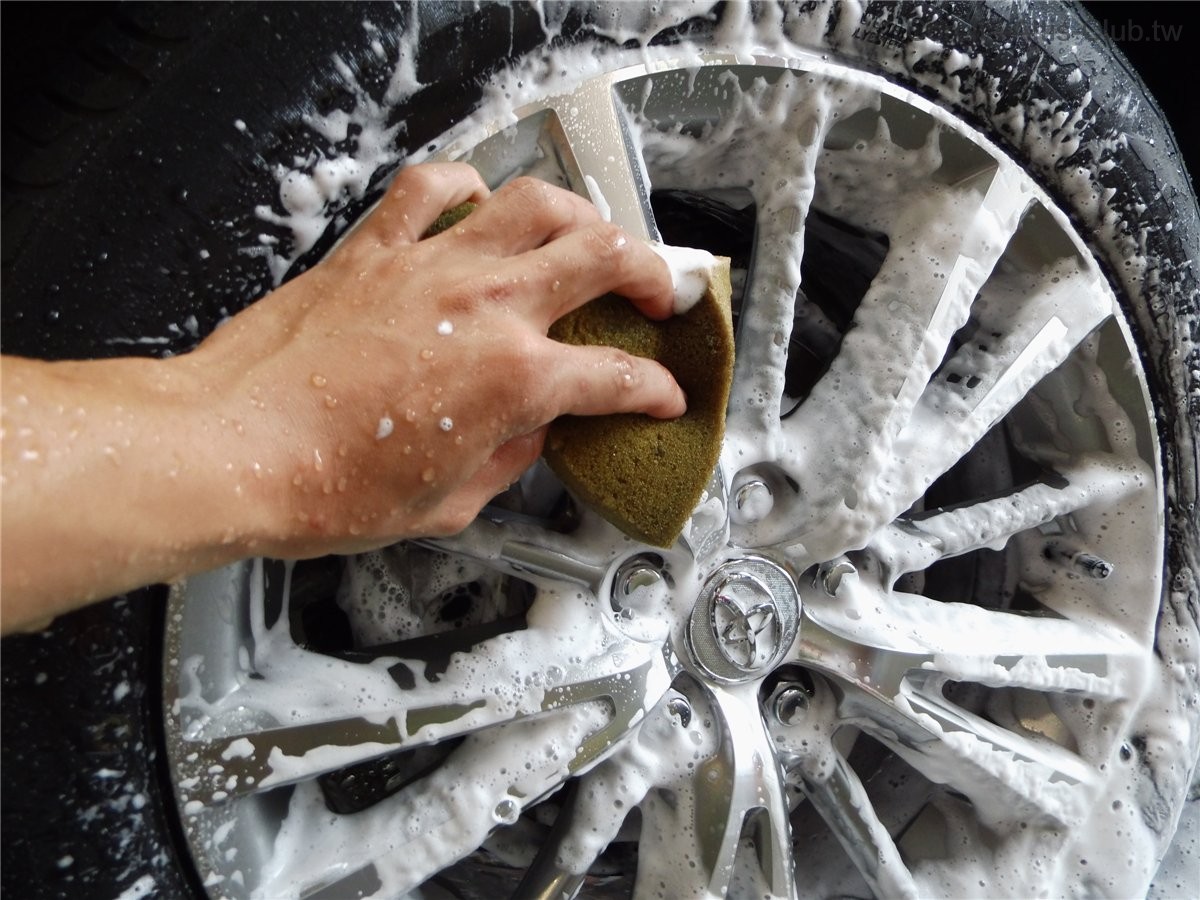

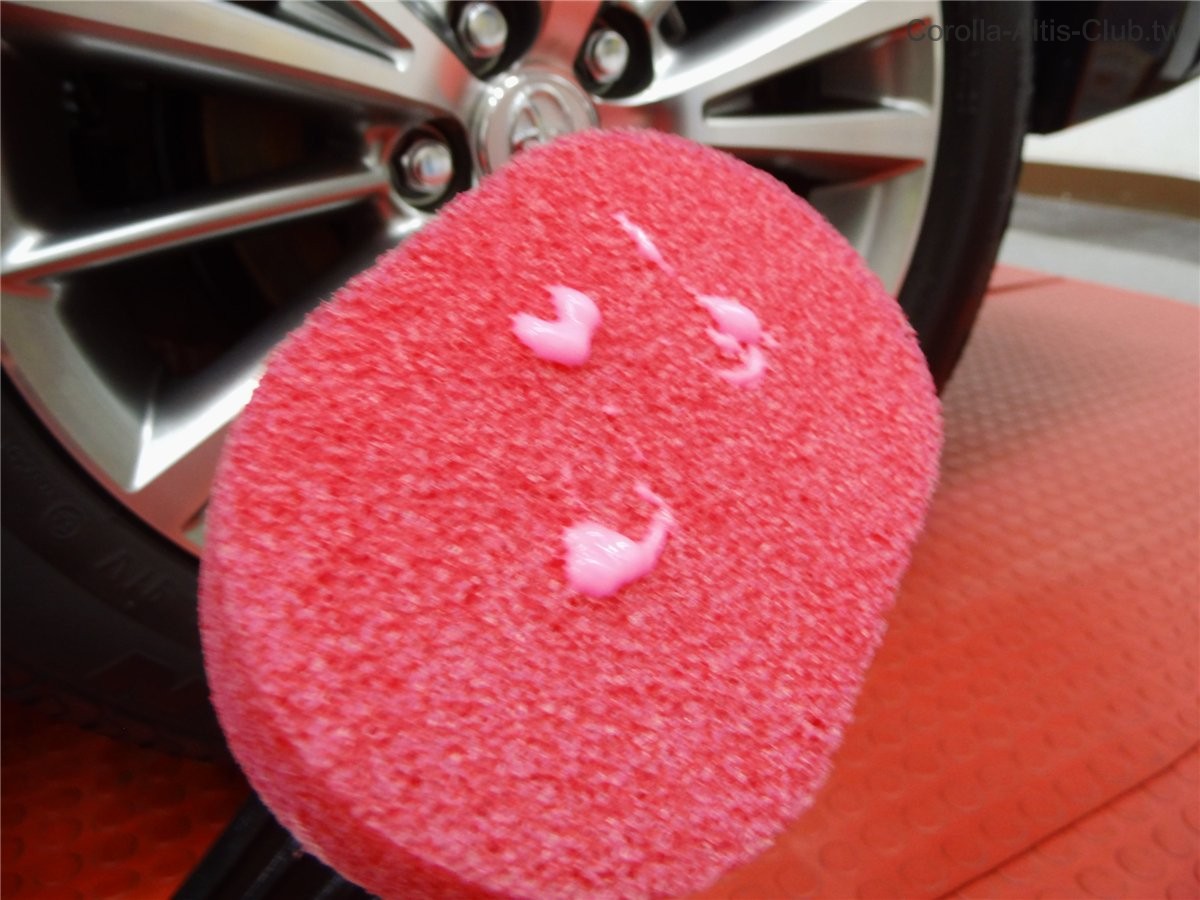

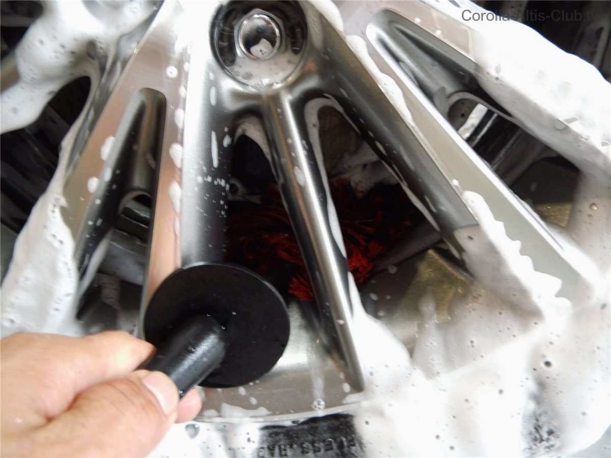

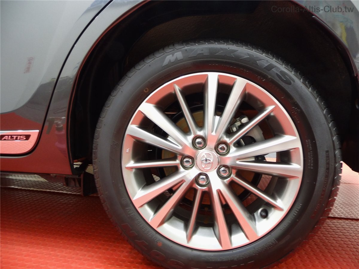

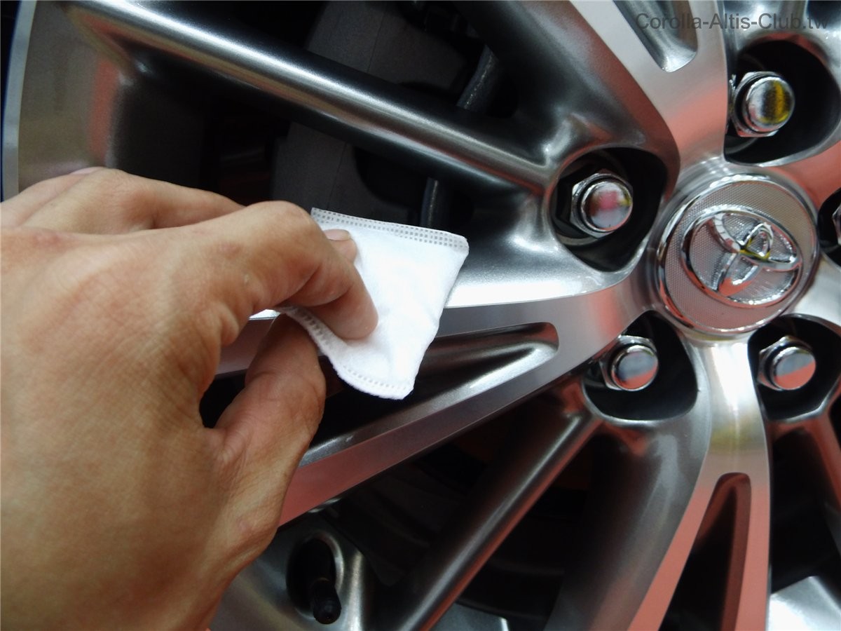

鋁圈清潔從孔到外到內都不放過,就是避免油污髒汙影響後續鋁圈鍍膜!

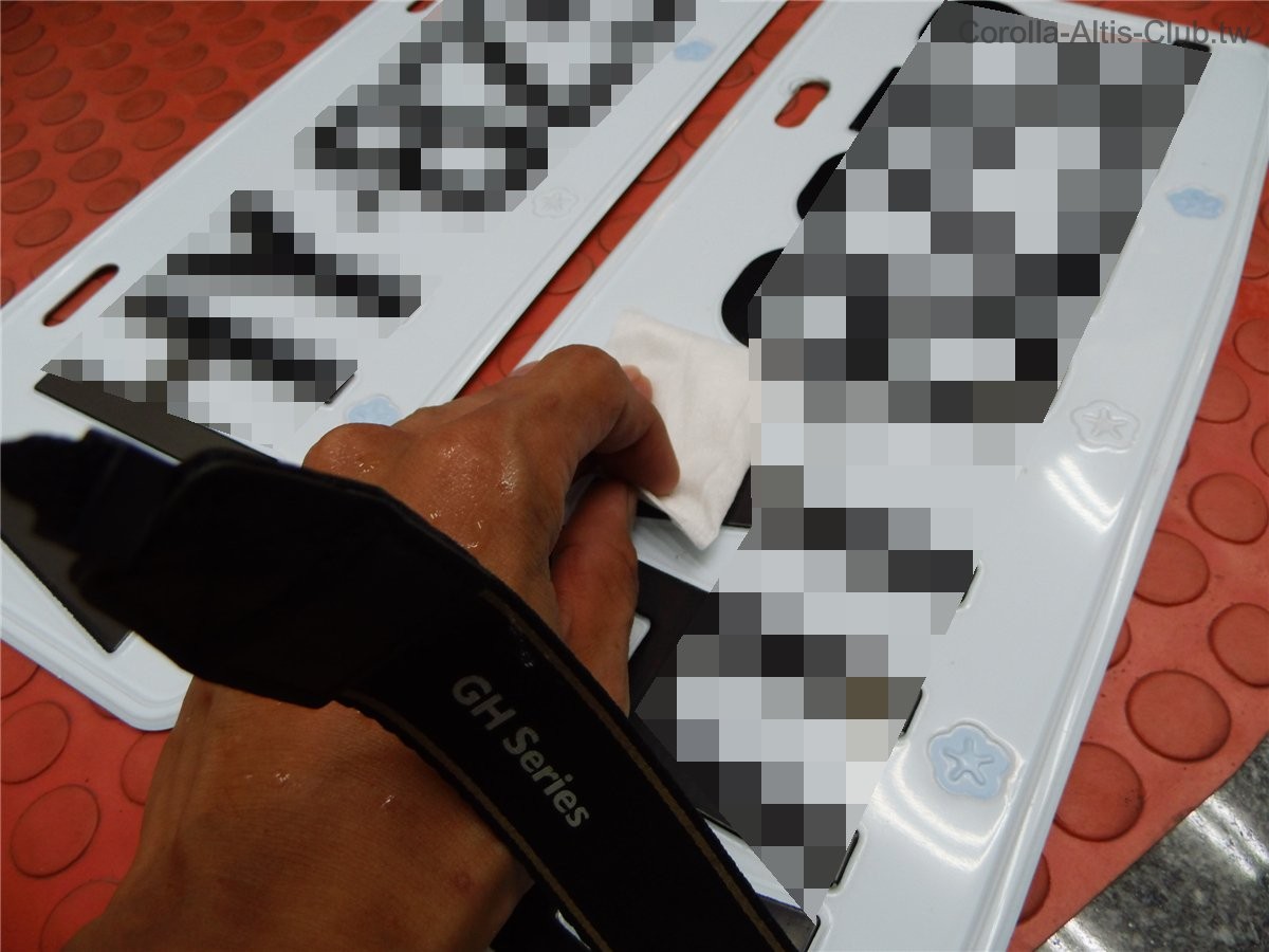

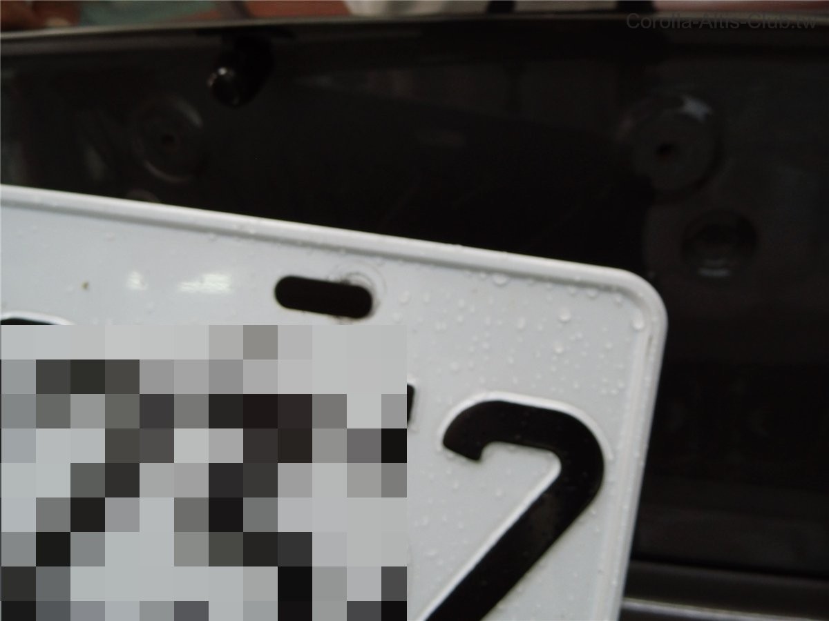

拆卸車牌,因為牌裡也是漆面,需要清潔及"鍍膜"的!

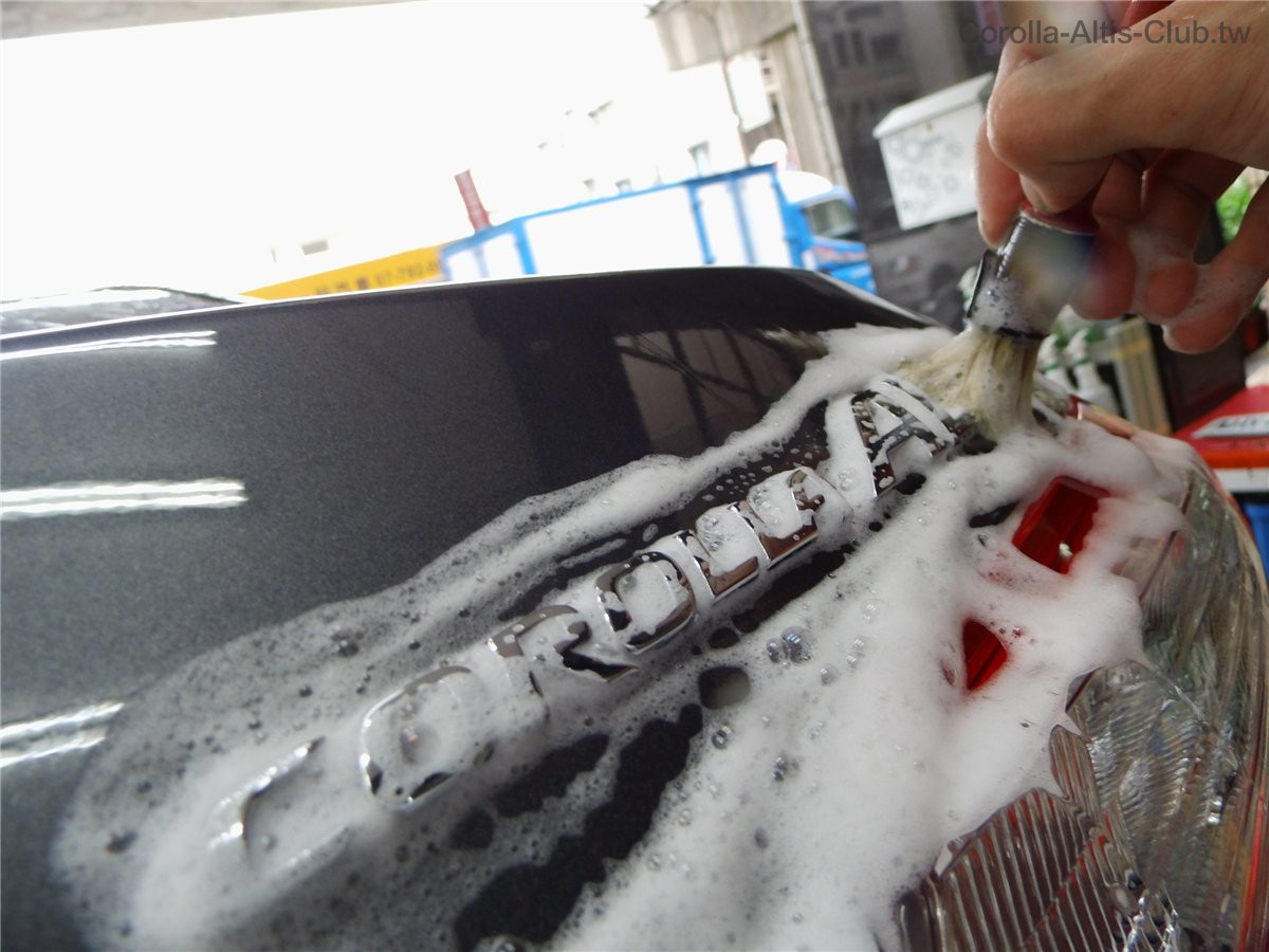

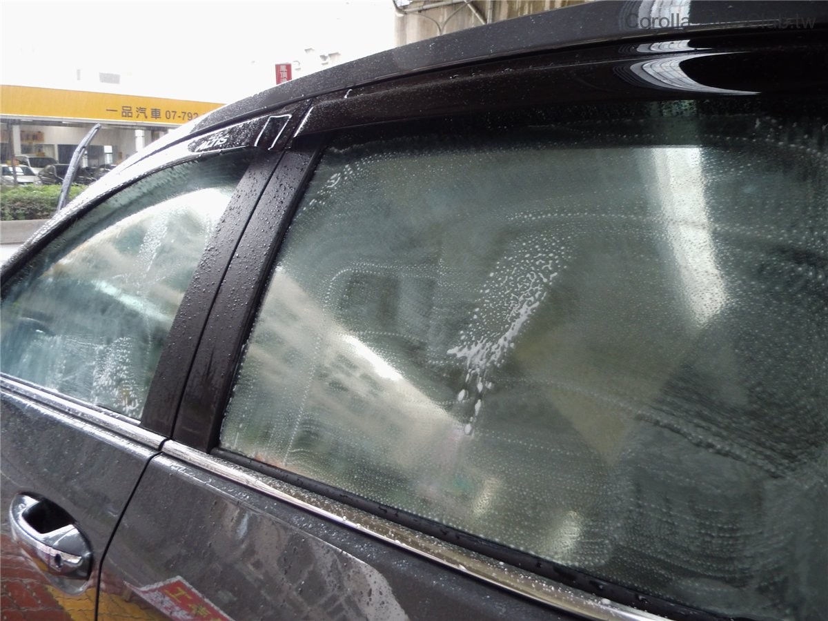

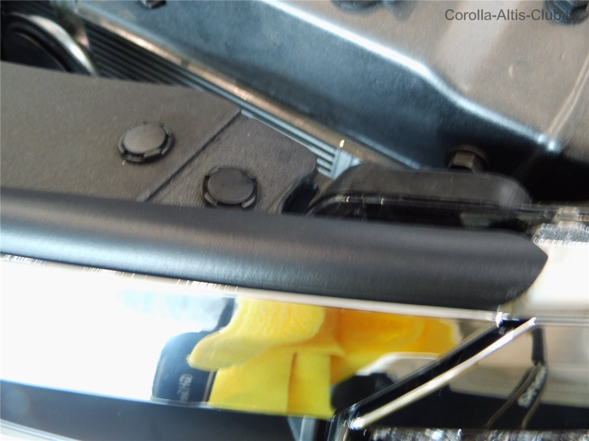

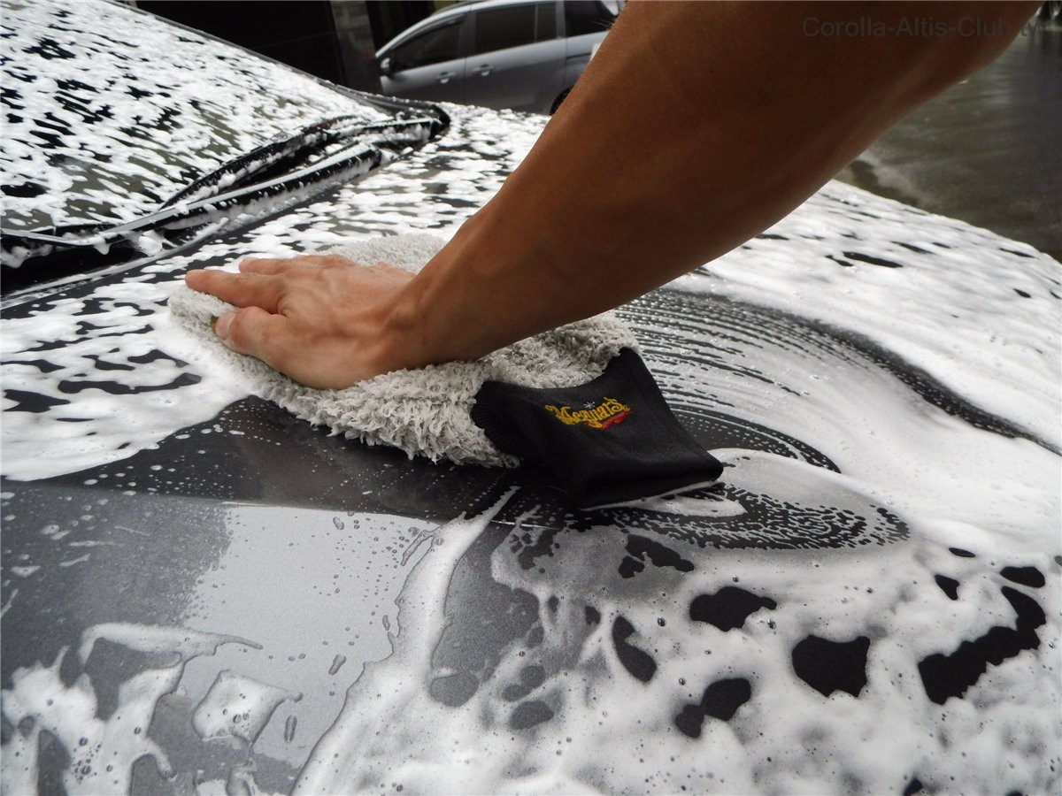

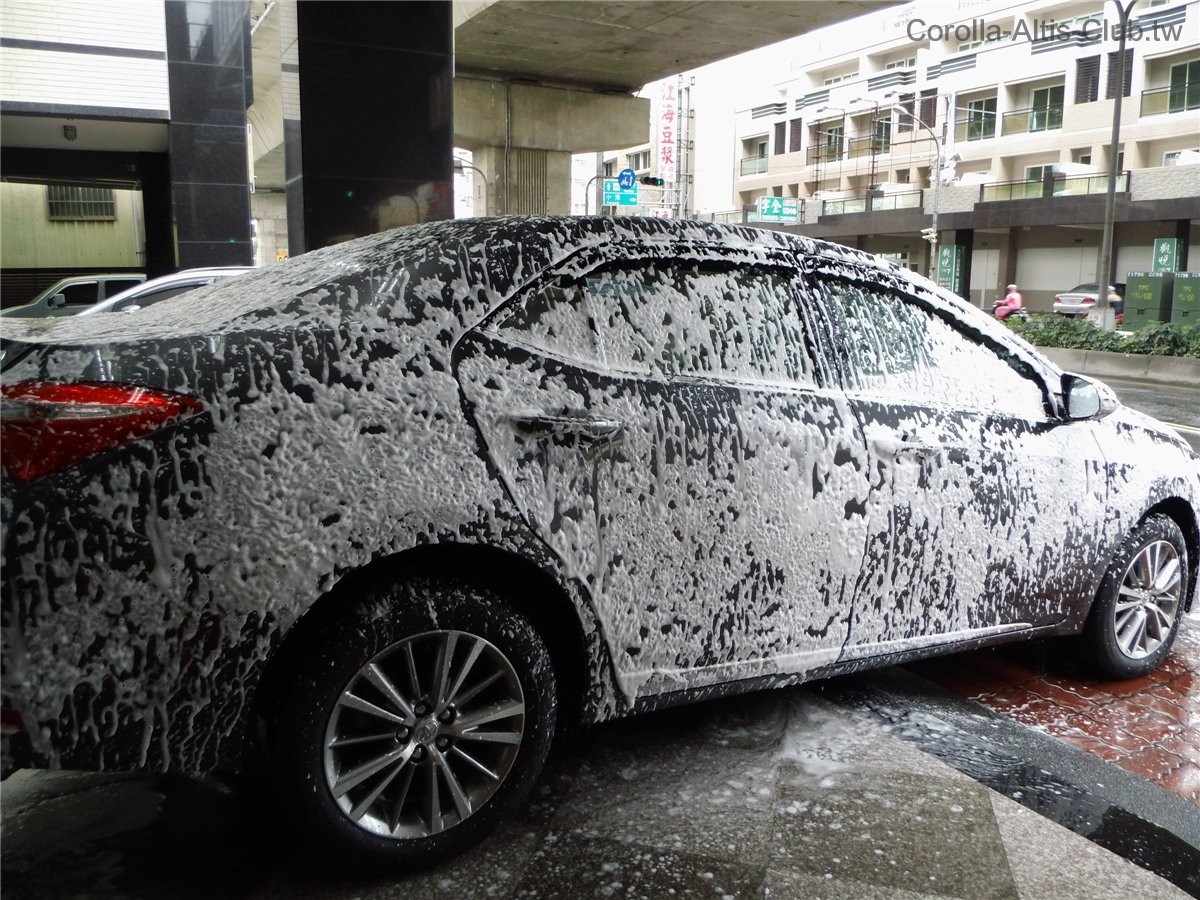

使用高壓水柱沖洗每一個細縫、車體、塑膠,落實把沙石沖洗乾淨,才能避免刮傷。

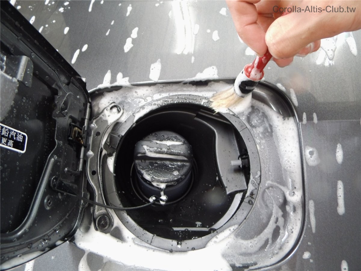

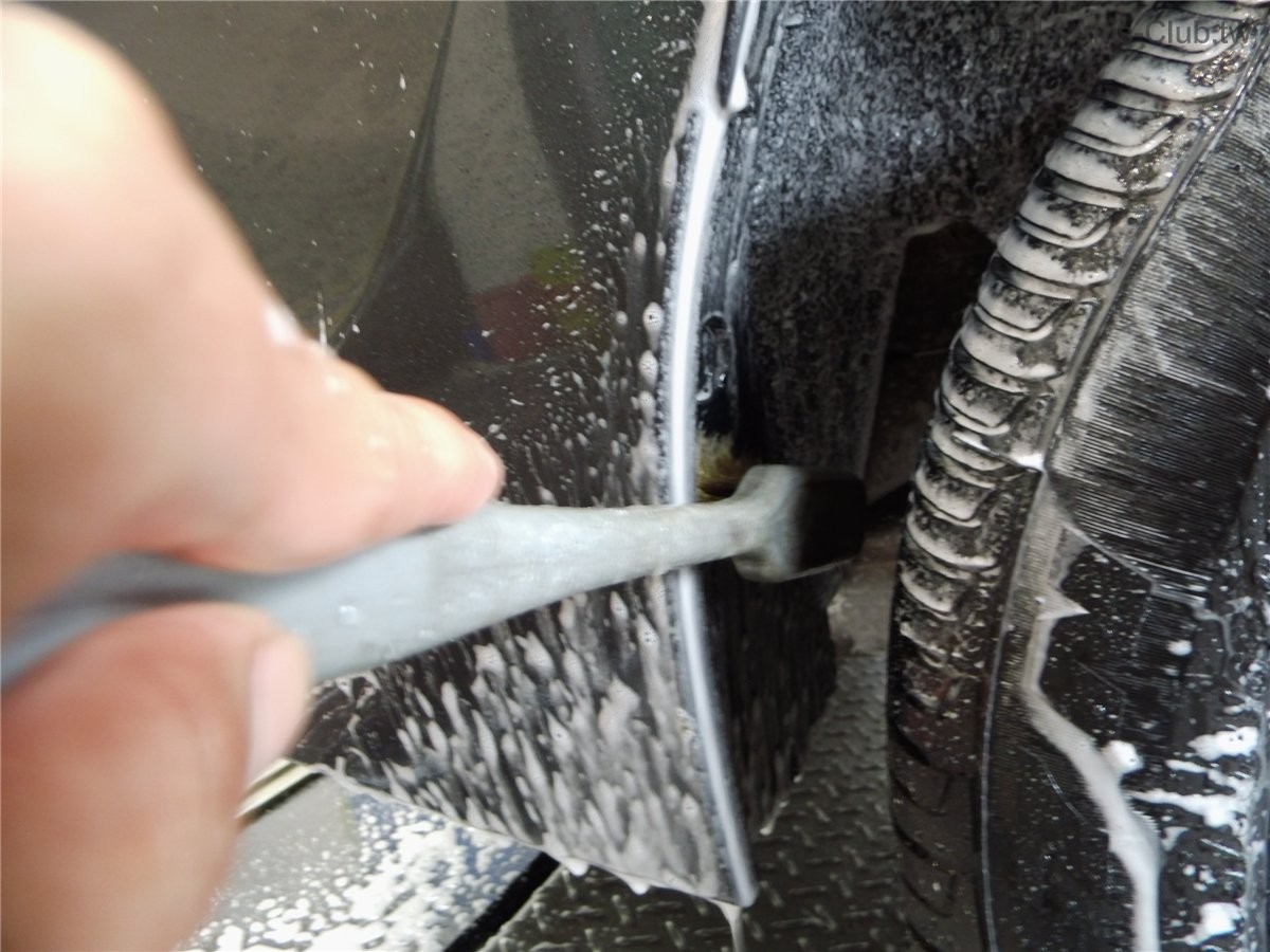

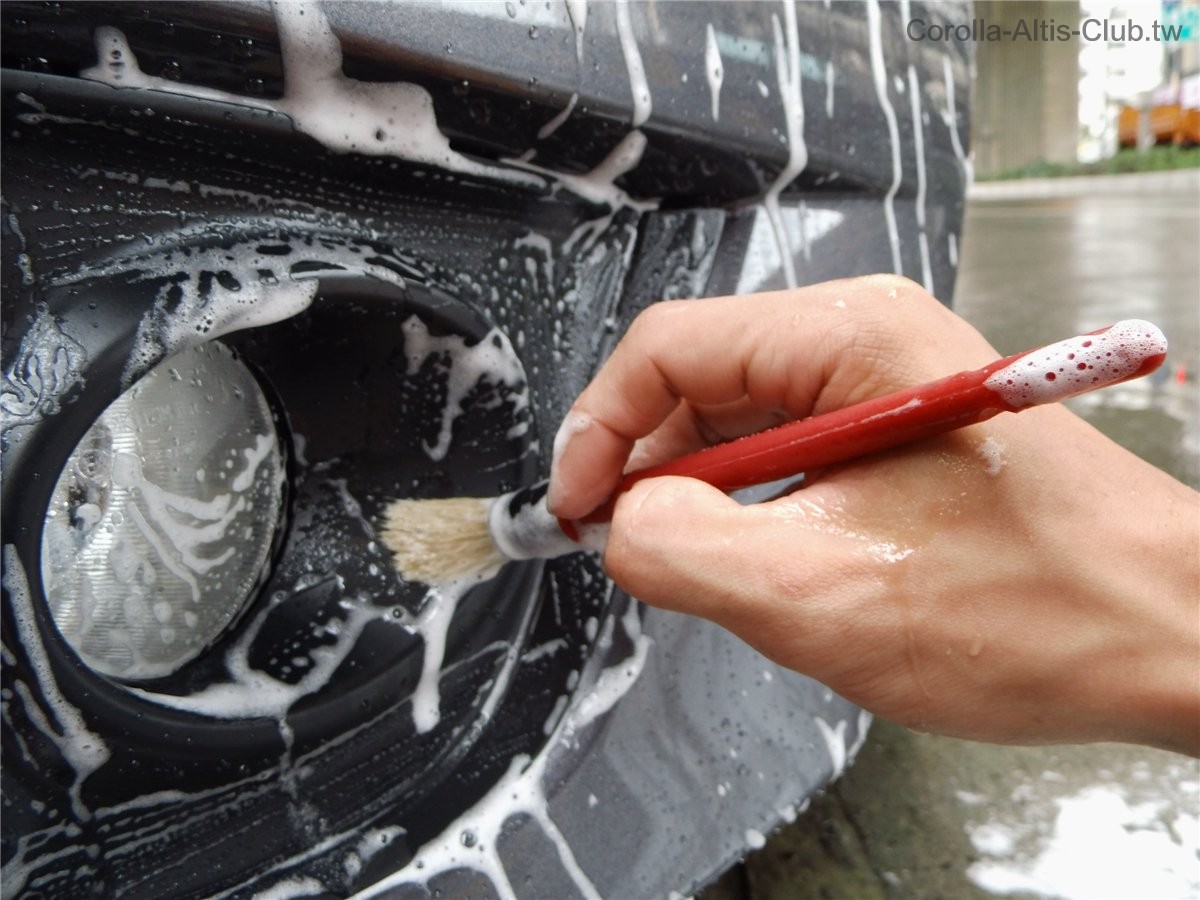

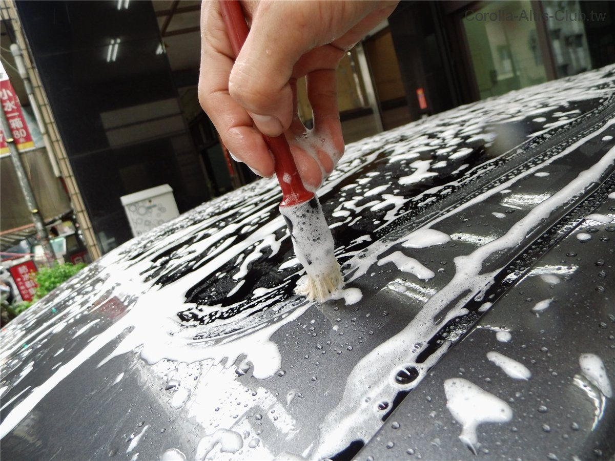

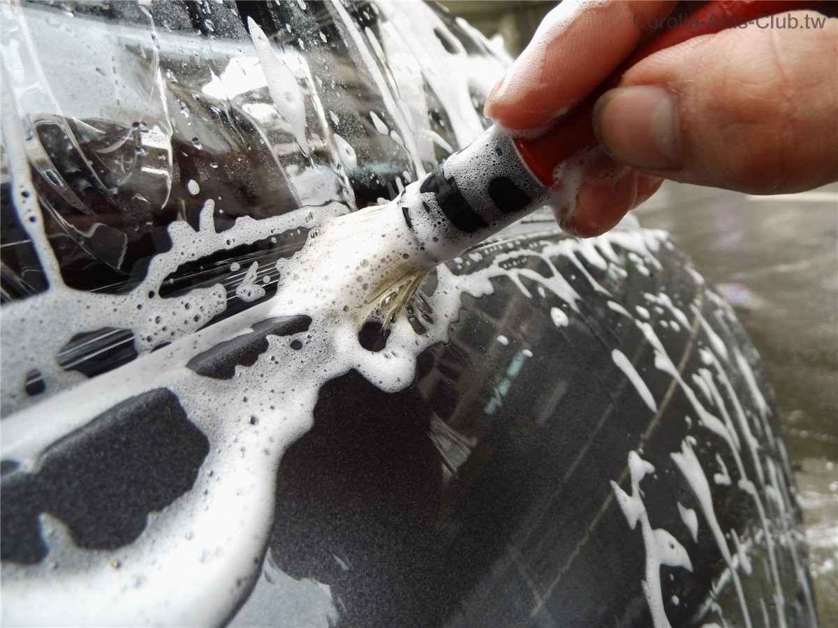

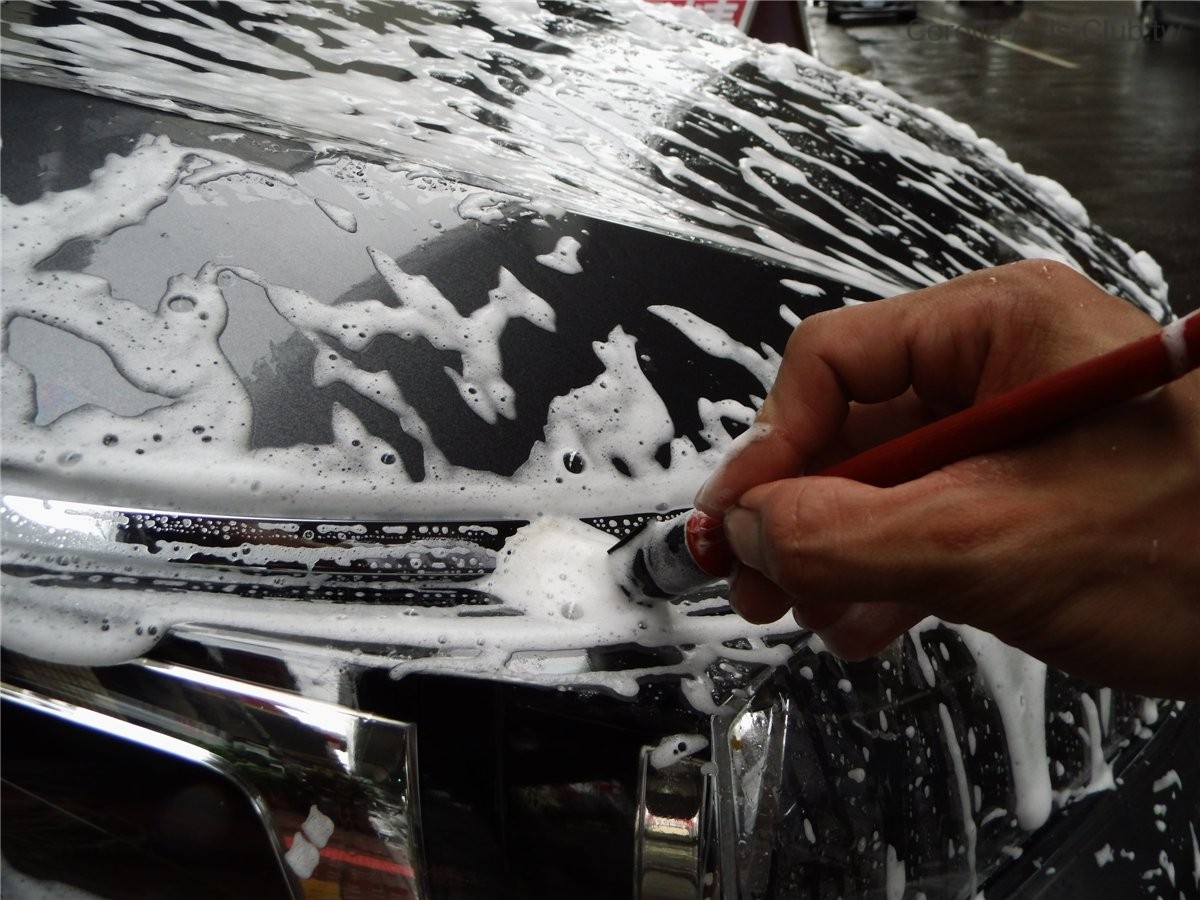

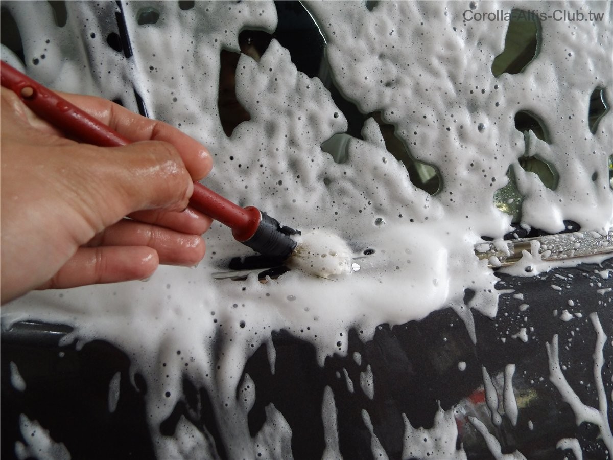

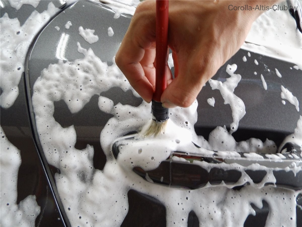

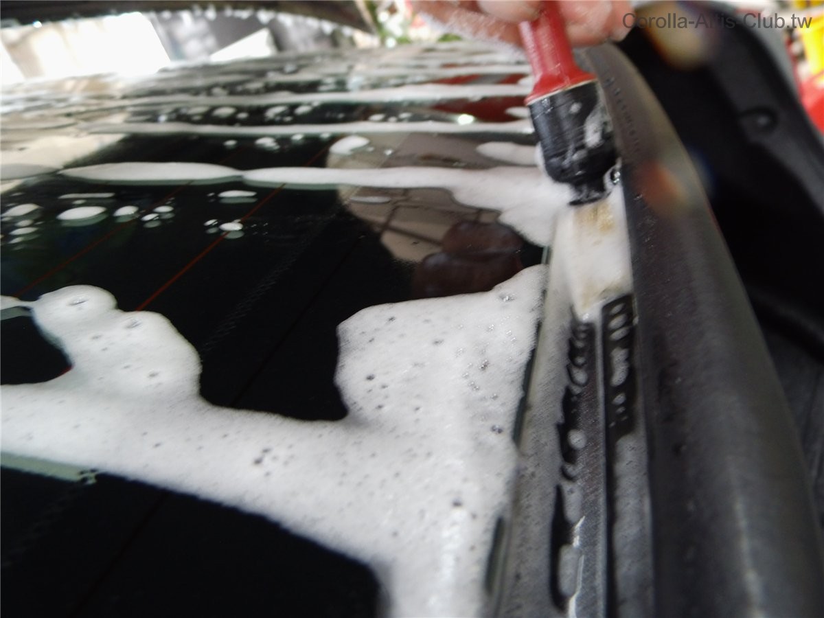

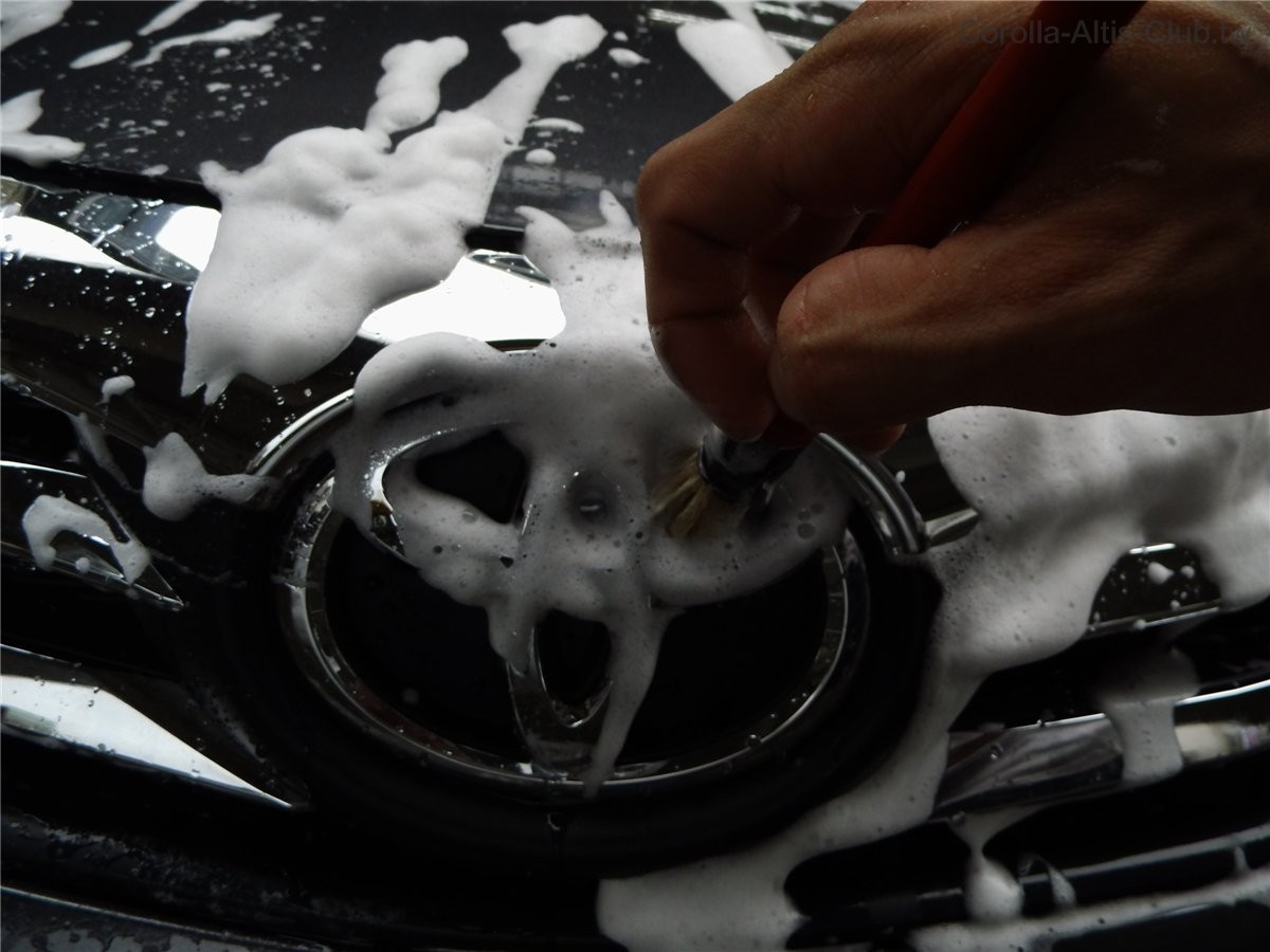

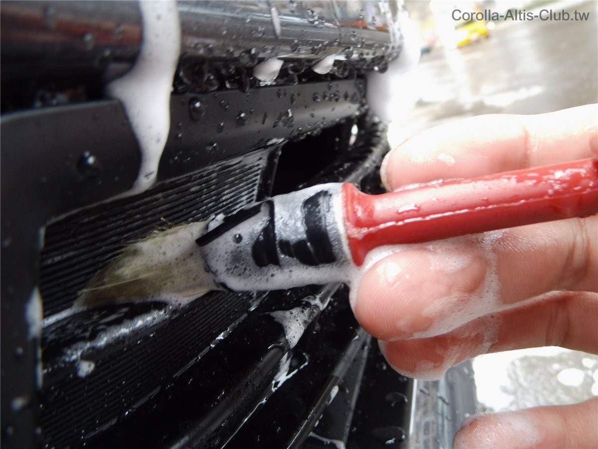

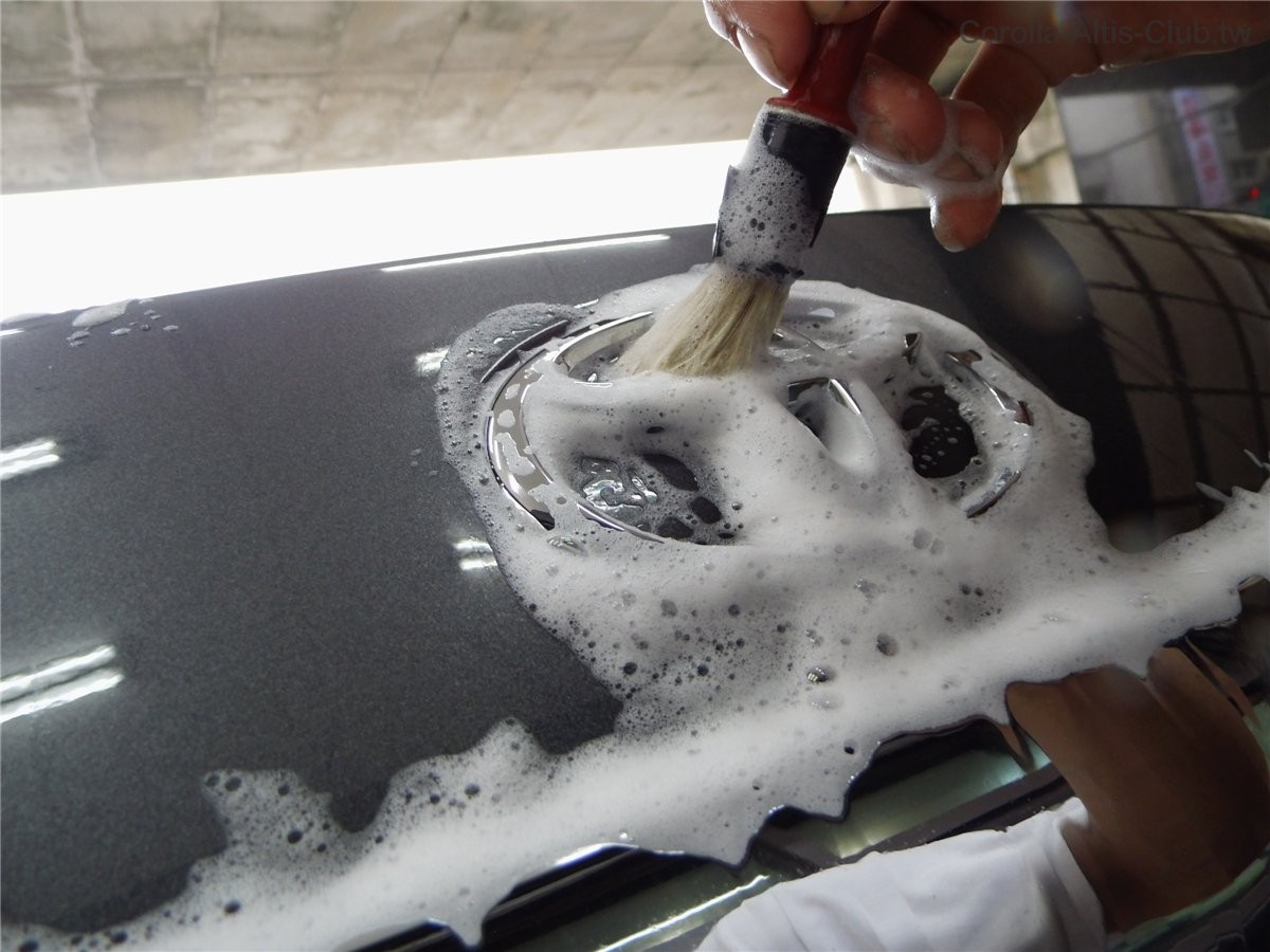

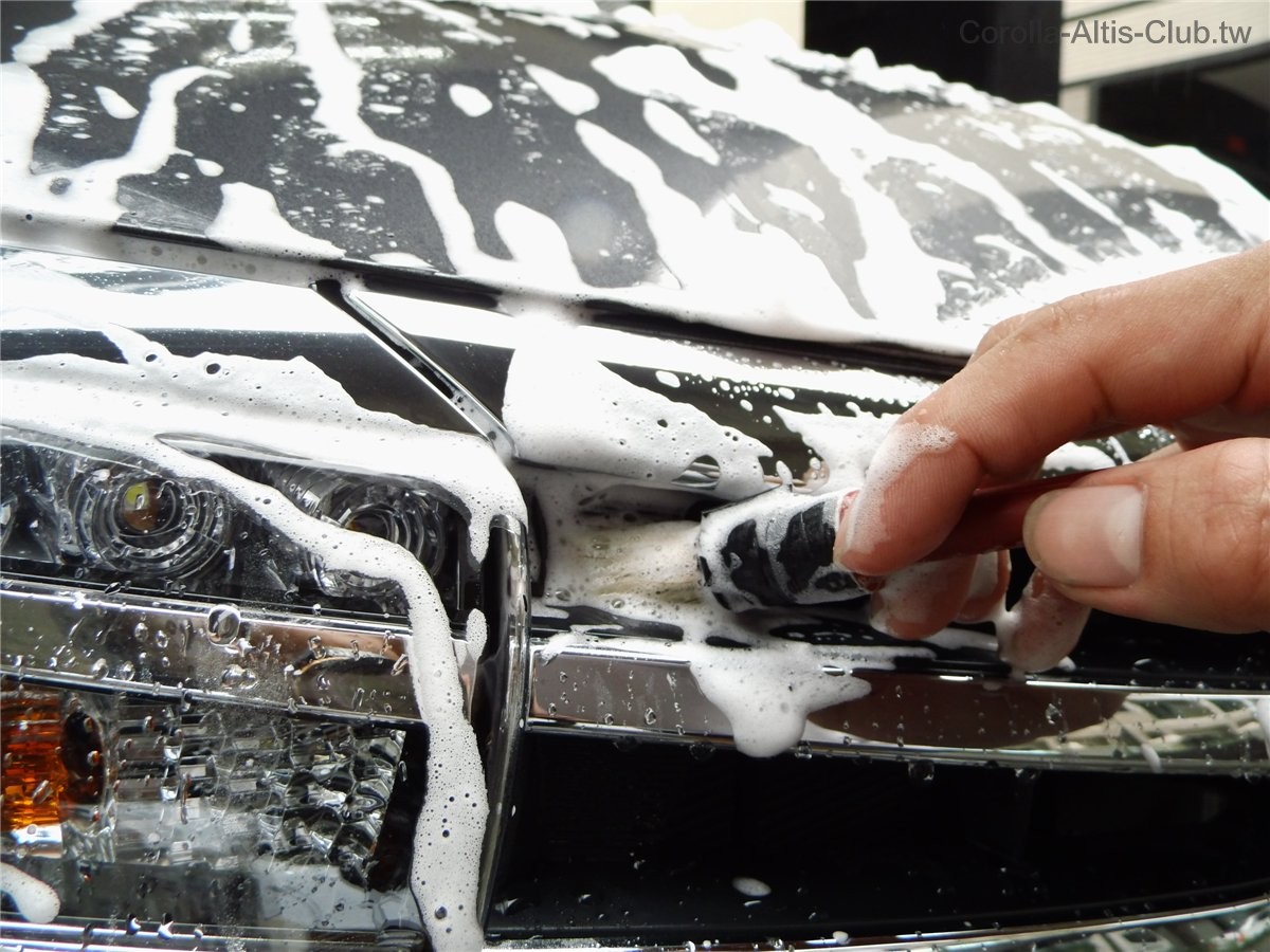

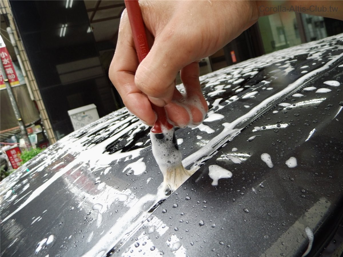

噴上濃濃泡沫,刷洗細節縫,因為這些縫海綿刷不到,且藏了大量泥沙,絕對會造成刮傷!

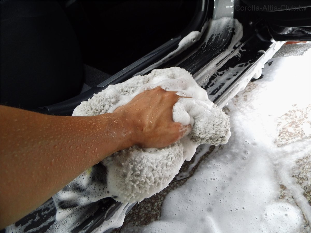

使用羊毛手套,細緻柔軟,包覆沙石效果極佳不刮傷車體!愛車就該如此

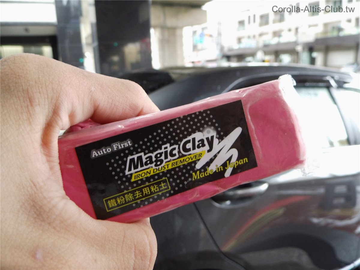

使用美容黏土清潔車身顆粒、雜質、粉塵、柏油、樹汁等侵蝕物,避免後續作業造成刮傷。

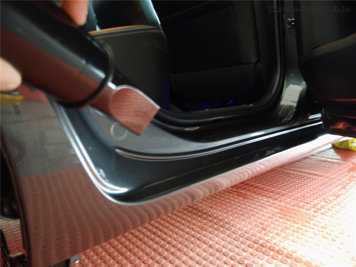

車門內我們用熱風機吹乾水分! 就是不用空壓冷風,因為空壓壓縮空氣帶有水,也容易造成車門框濕氣甚至造成板金或螺絲生鏽,我們用熱風"蒸"水就是如此!

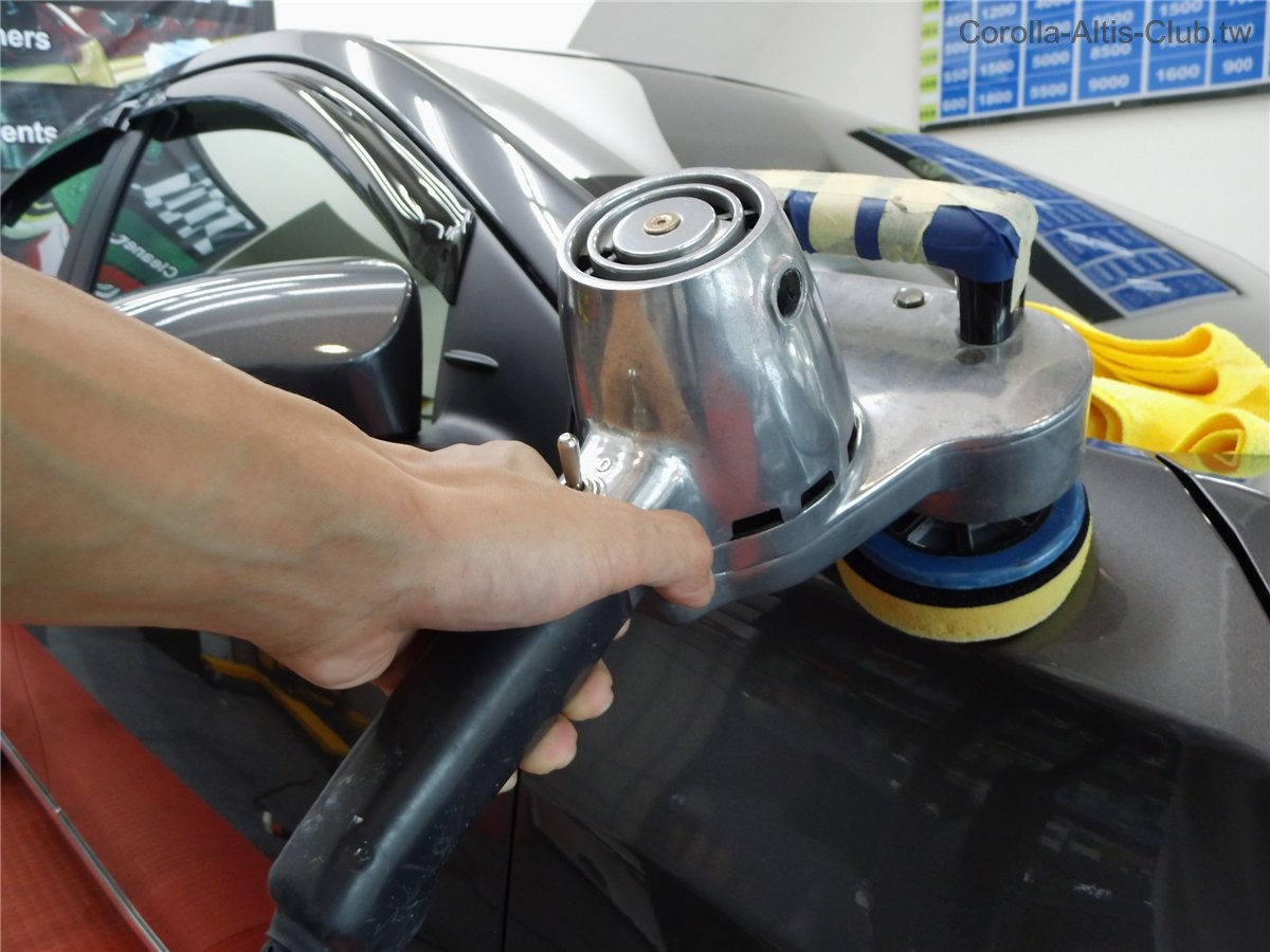

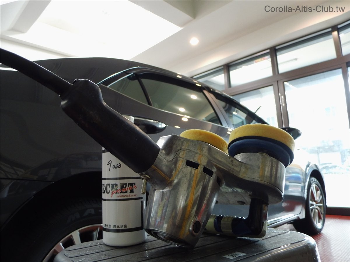

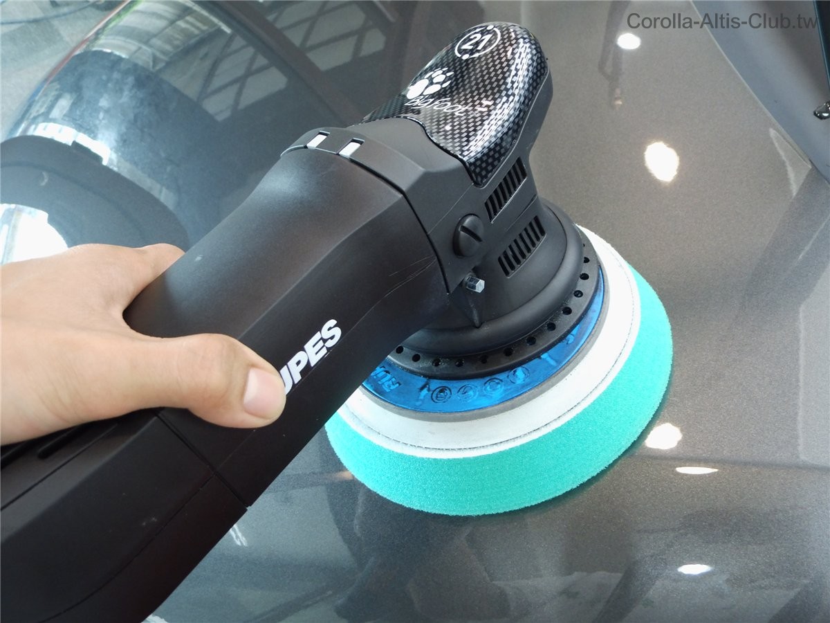

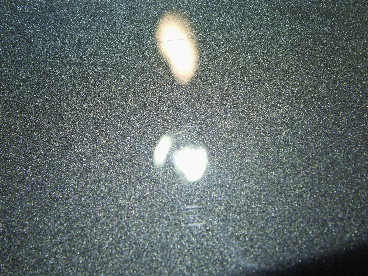

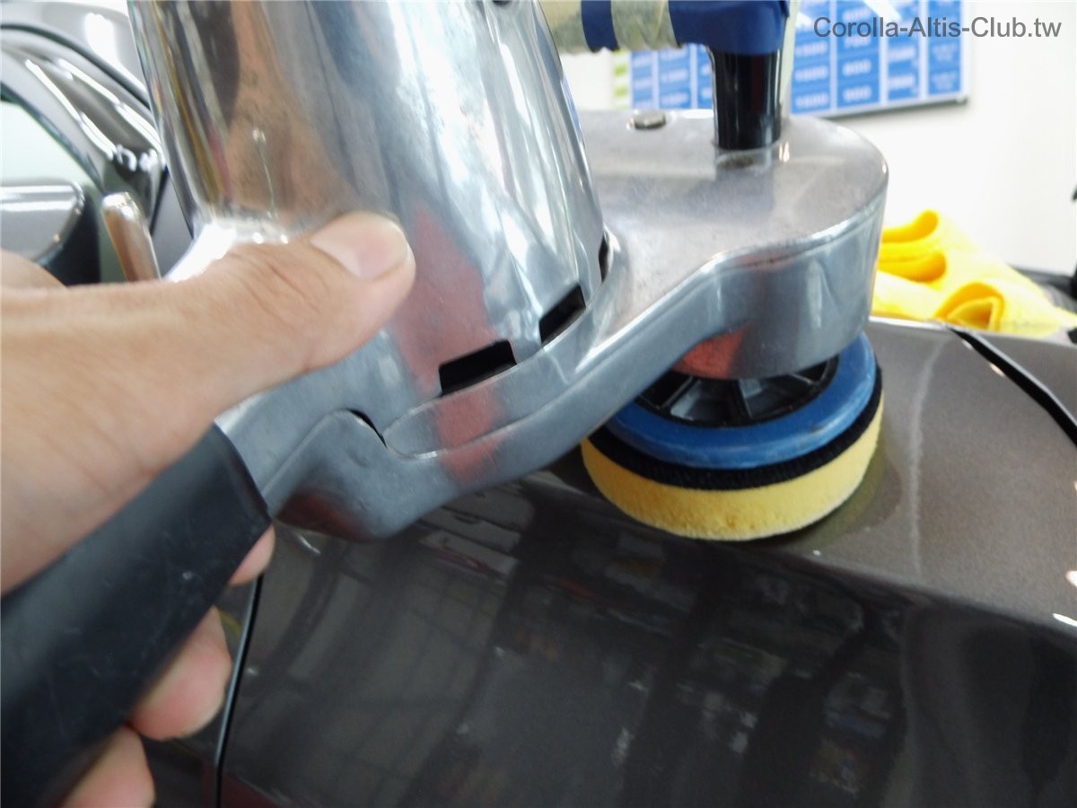

全車進行拋光清潔美容作業! 沒有經過這個程序 別說你做過"鍍膜"因為這程序非常重要,能不能讓鍍膜附著更好更持久關鍵就在這裡!不是抹一抹那麼簡單,也太好賺了?

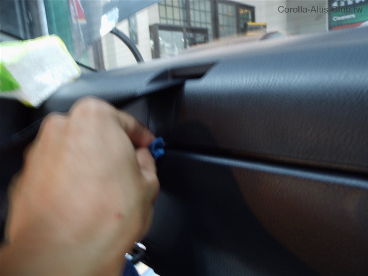

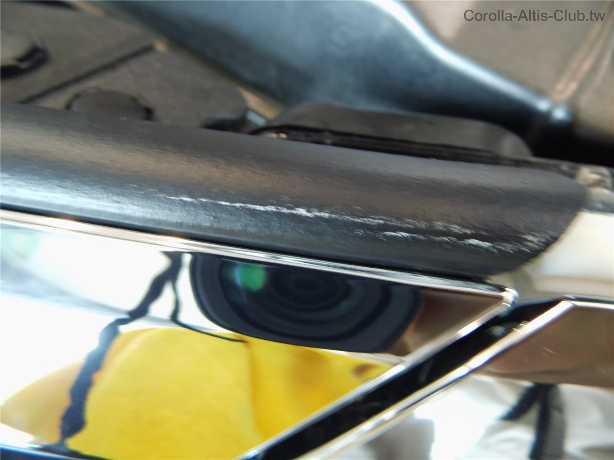

清潔過程也能順便嘹解車況,如果有重大瑕疵也能一併處理

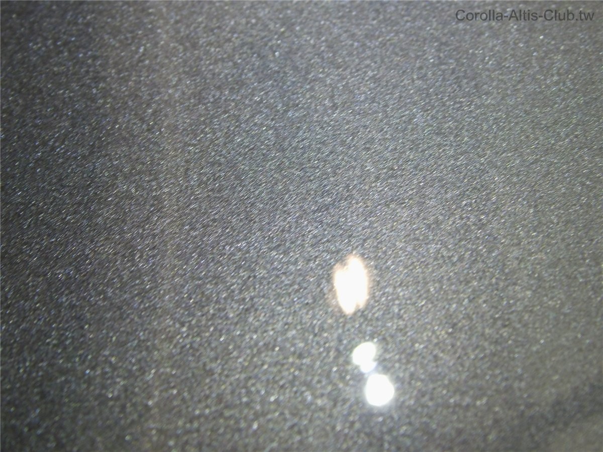

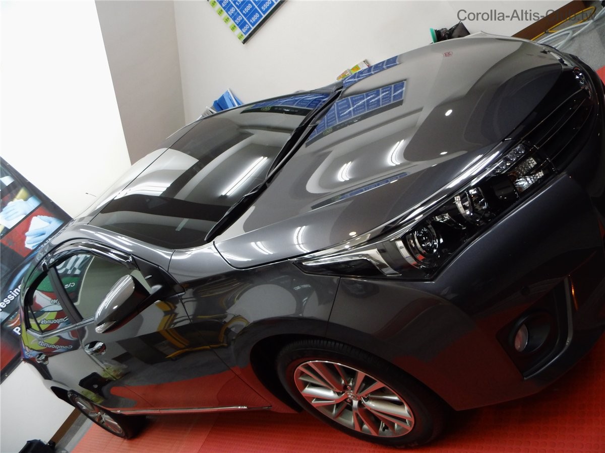

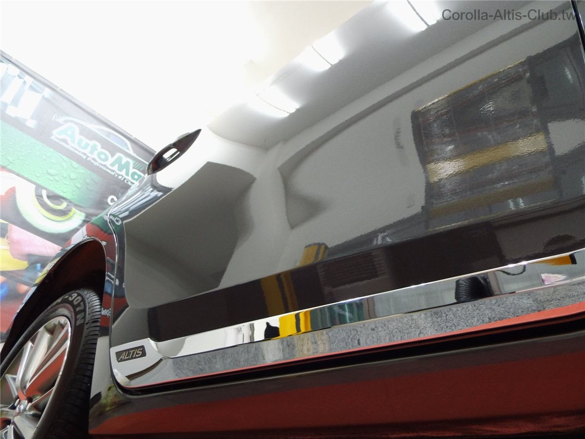

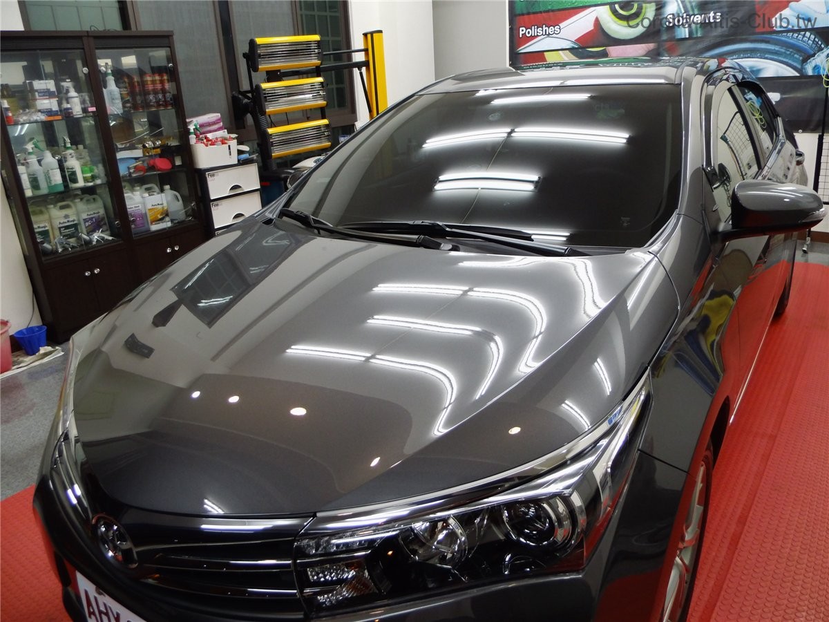

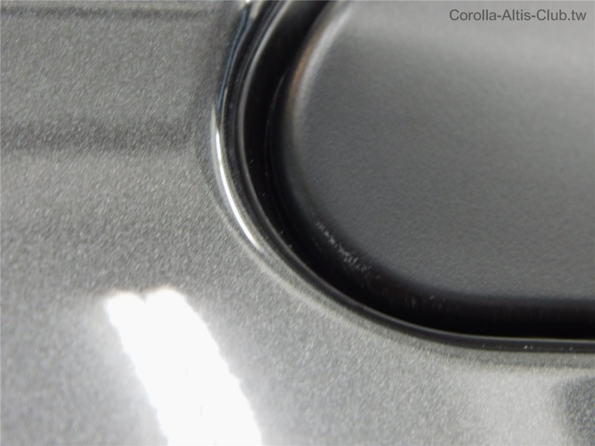

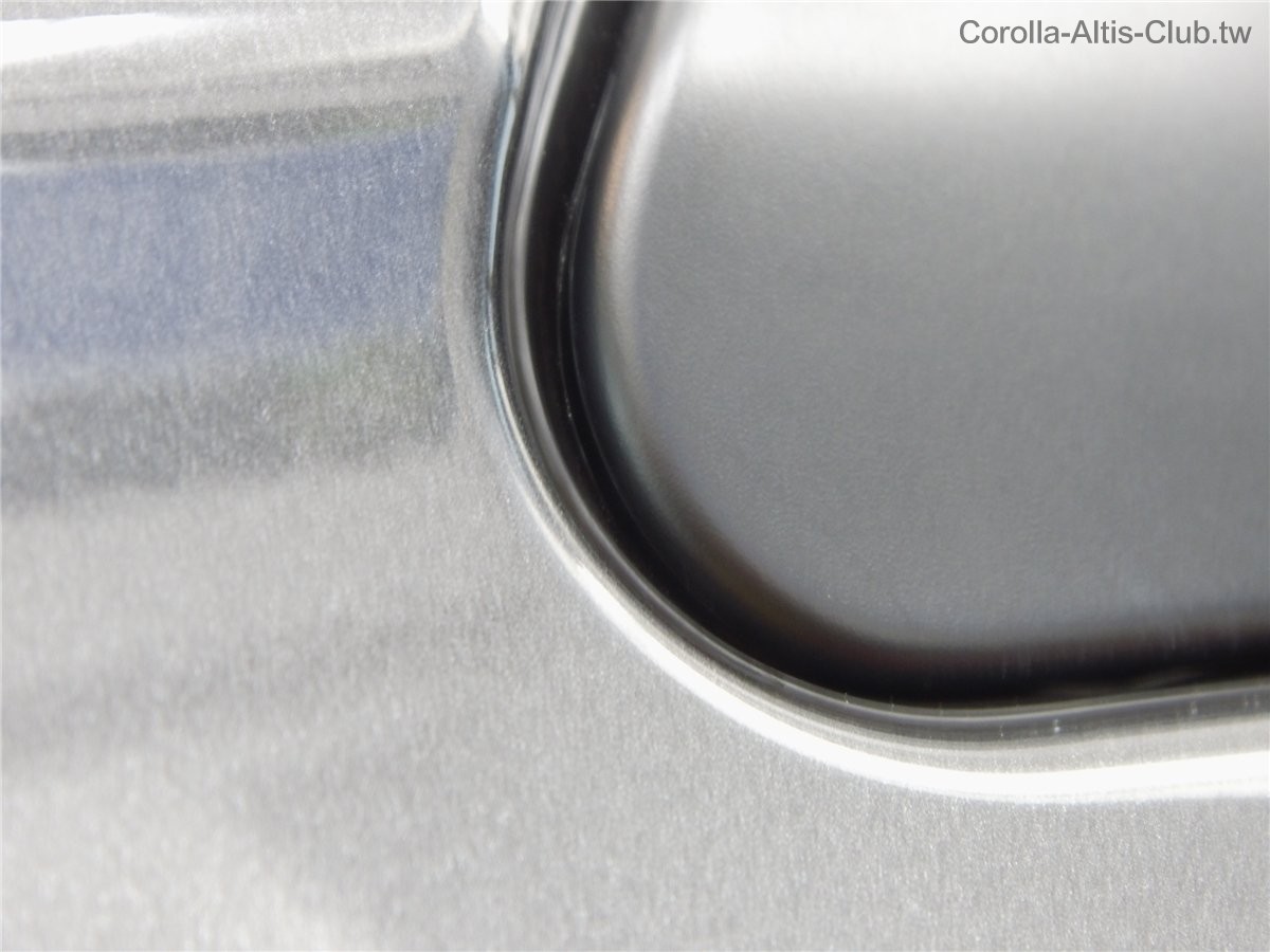

美容後亮度就是這麼高! 因為乾淨!所以鍍膜才會附著的好!

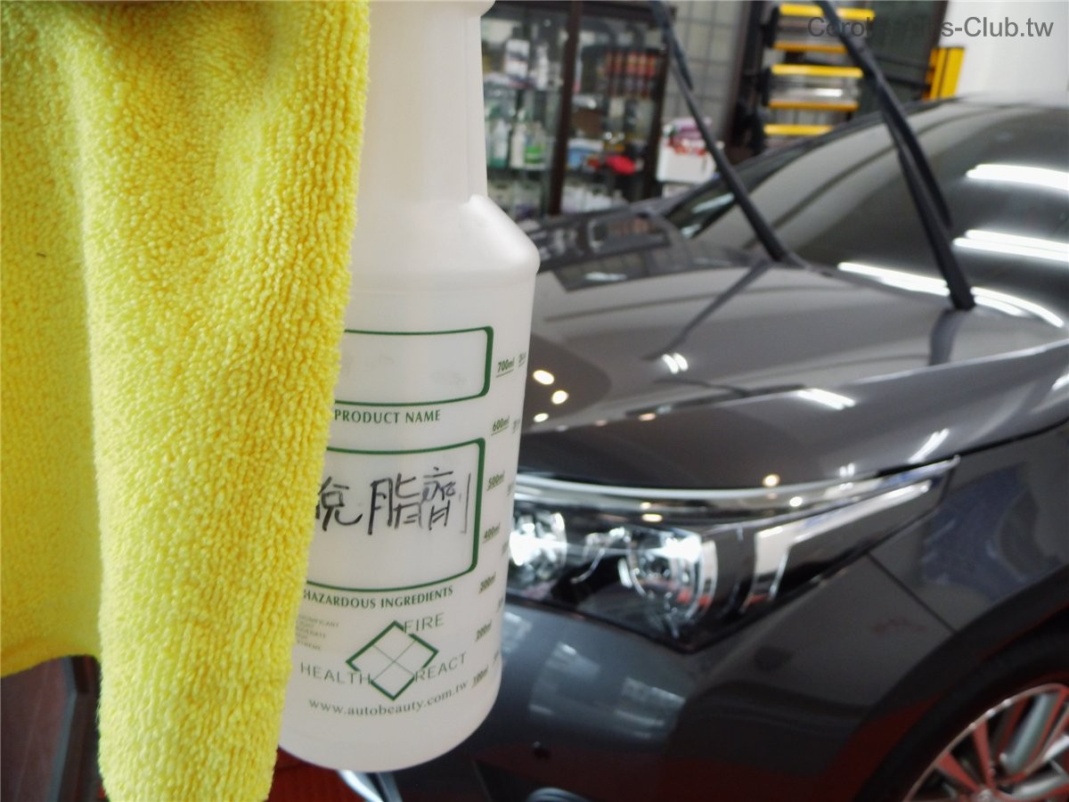

全車美容後要進行脫脂作業,把美容藥劑或一些不乾淨污垢油垢清潔乾淨才不會影響鍍膜!
脫脂過程發現很多細節殘"臘"這些都是要幫車主清潔乾淨!

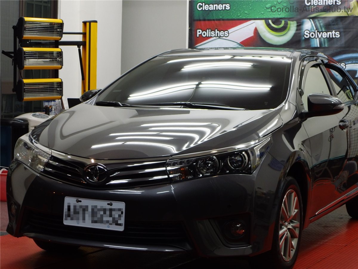

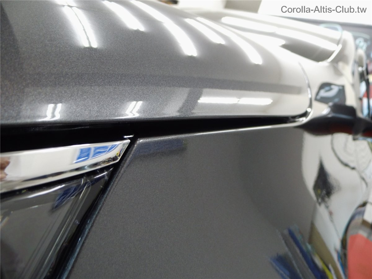

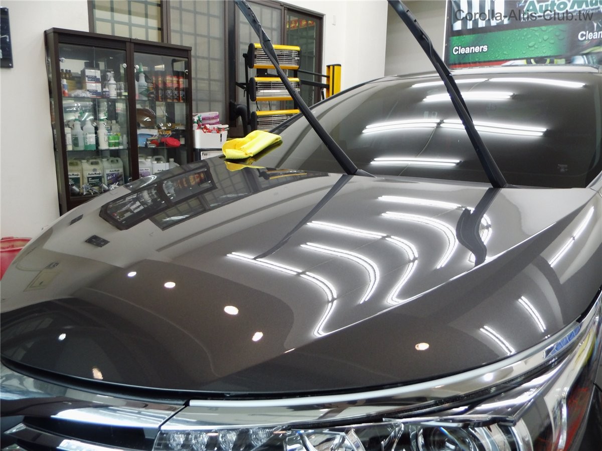

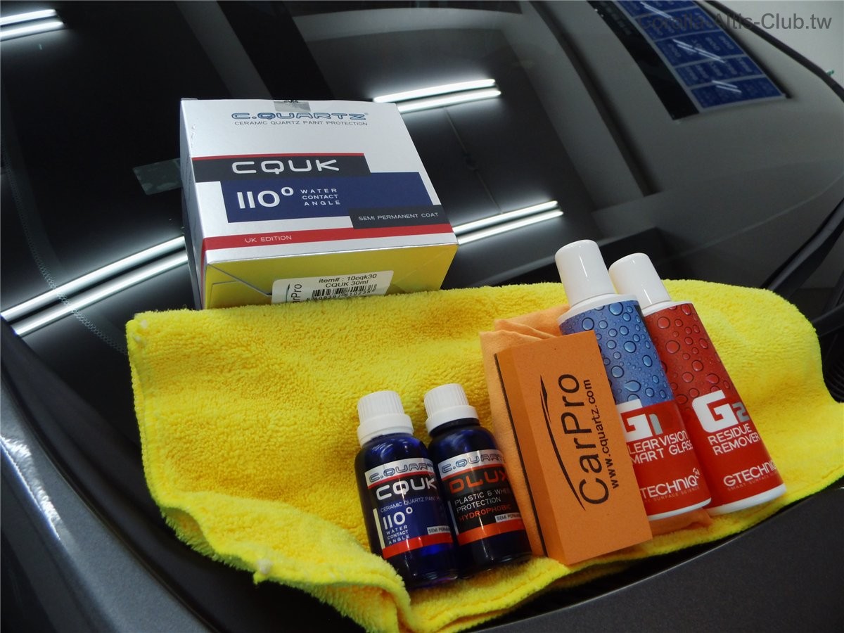

漆面使用CarPro CQuartzUK石英鍍膜!
會於車身表面形成SiO2 玻璃纖維的保護層. 一層鍍膜的厚度大約是 1.5~2 μm.
此保護層:
‧ 防輕微刮傷
‧ 防600度火燒
‧ 防氧化
‧ 防酸性及鹽侵蝕
‧ 高度抗水漬
‧ "自我清潔" , 優異排水, 泥塵不易吸附
‧ 提高車身光亮度
‧ 當然亦有齊一般高性能保護劑的防UV, 高抗水, 防昆蟲侵害等性能!

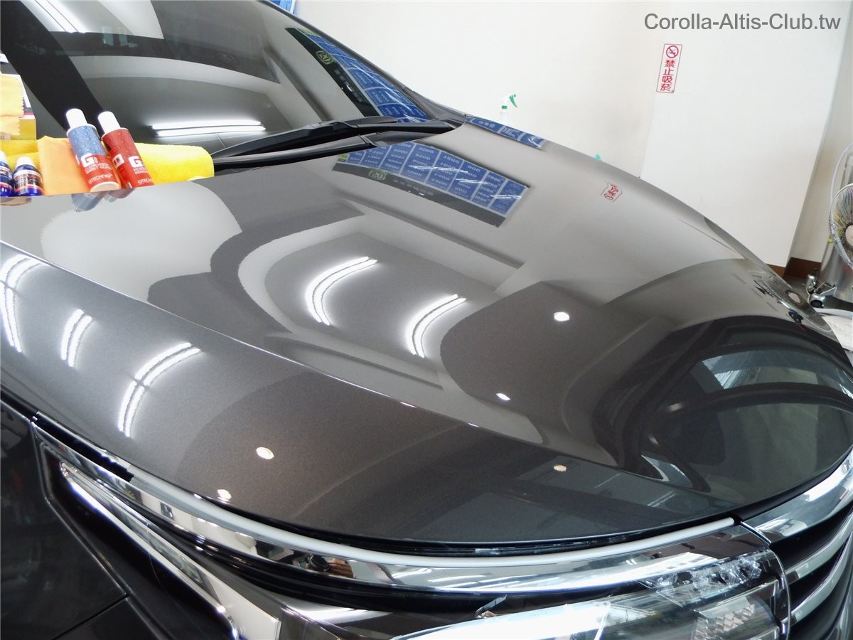

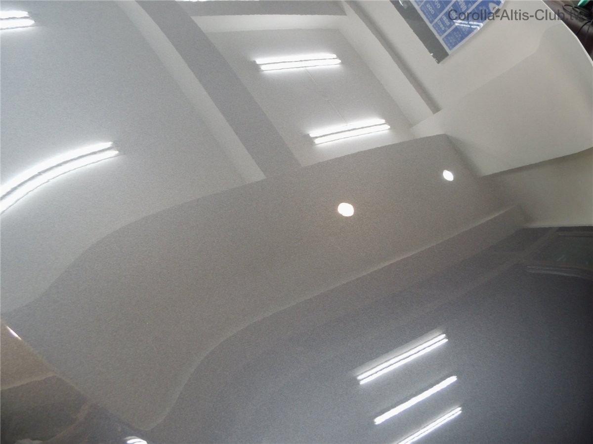

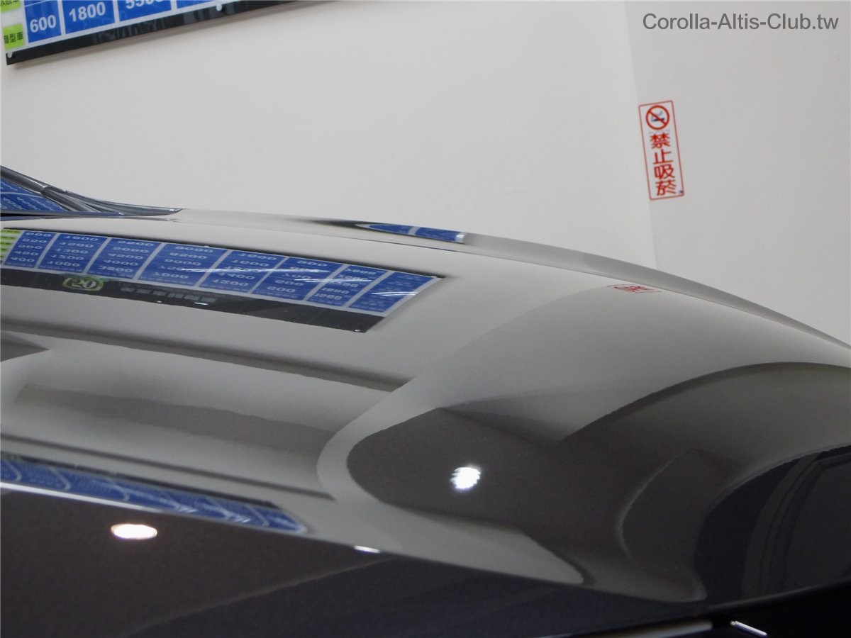

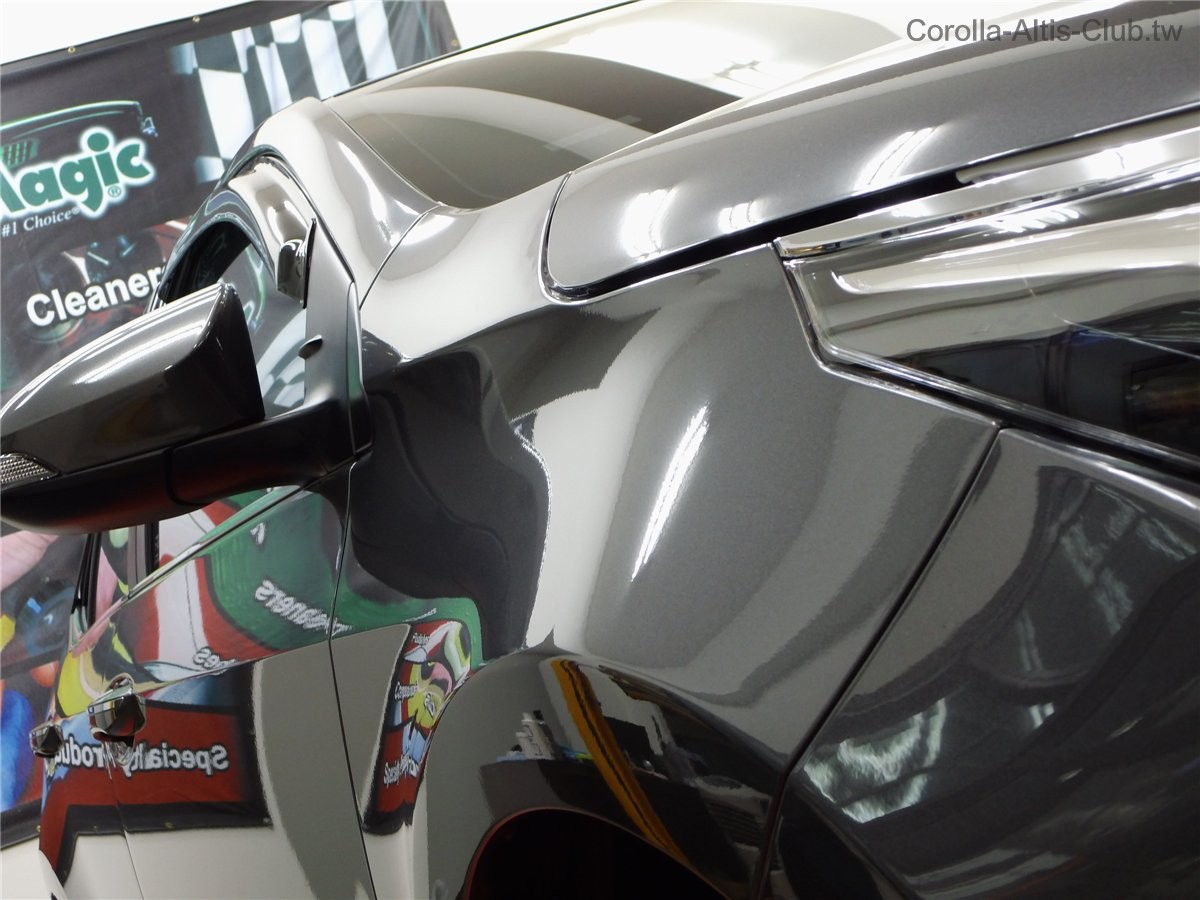

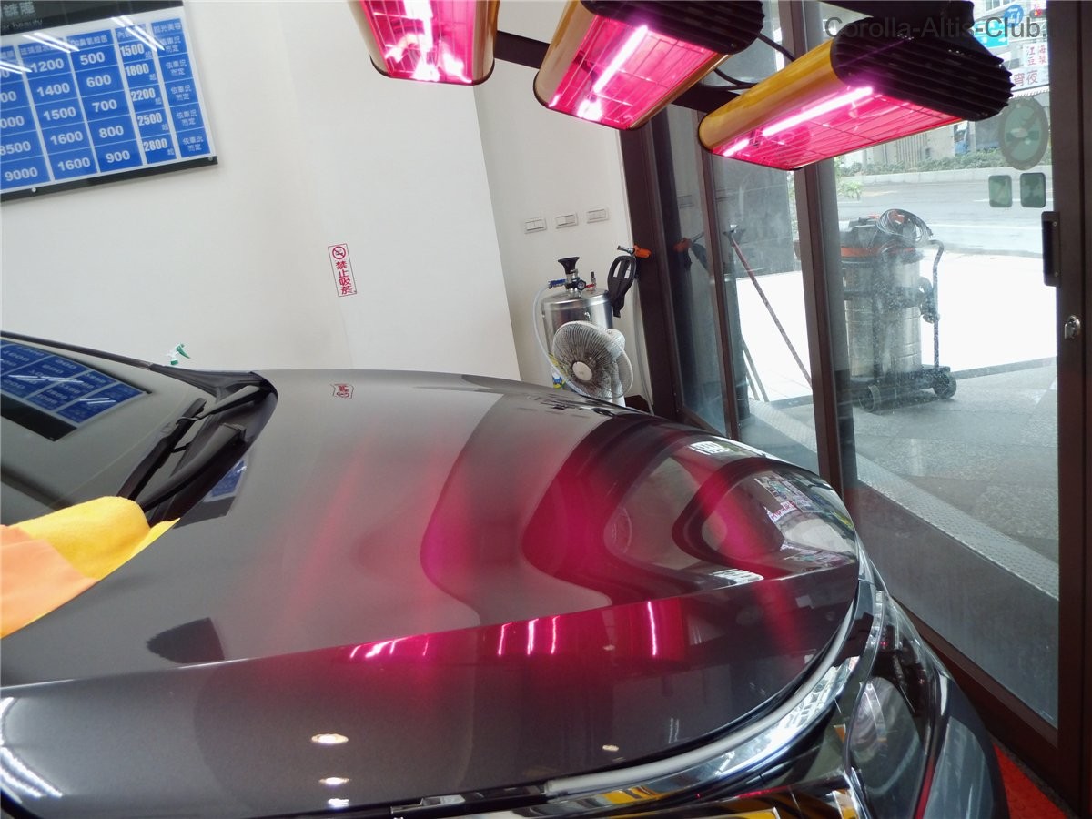

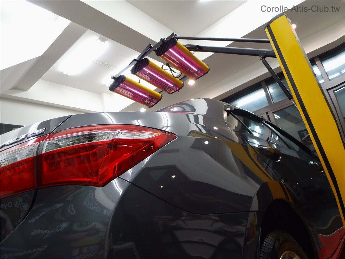

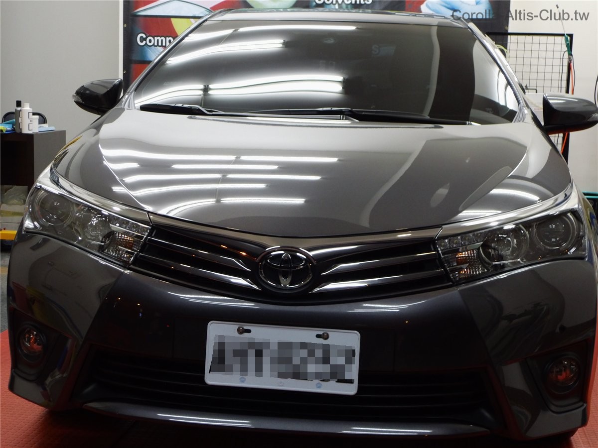

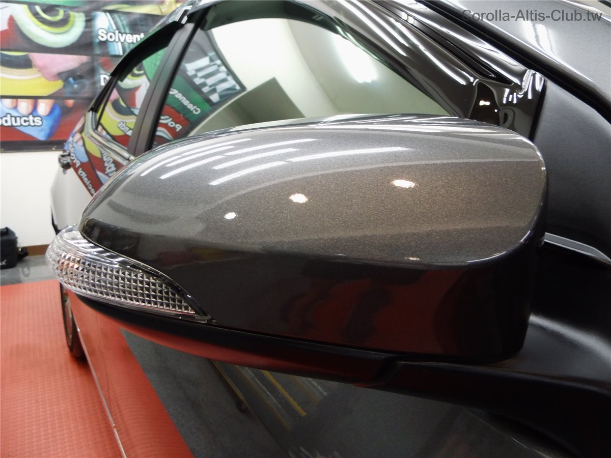

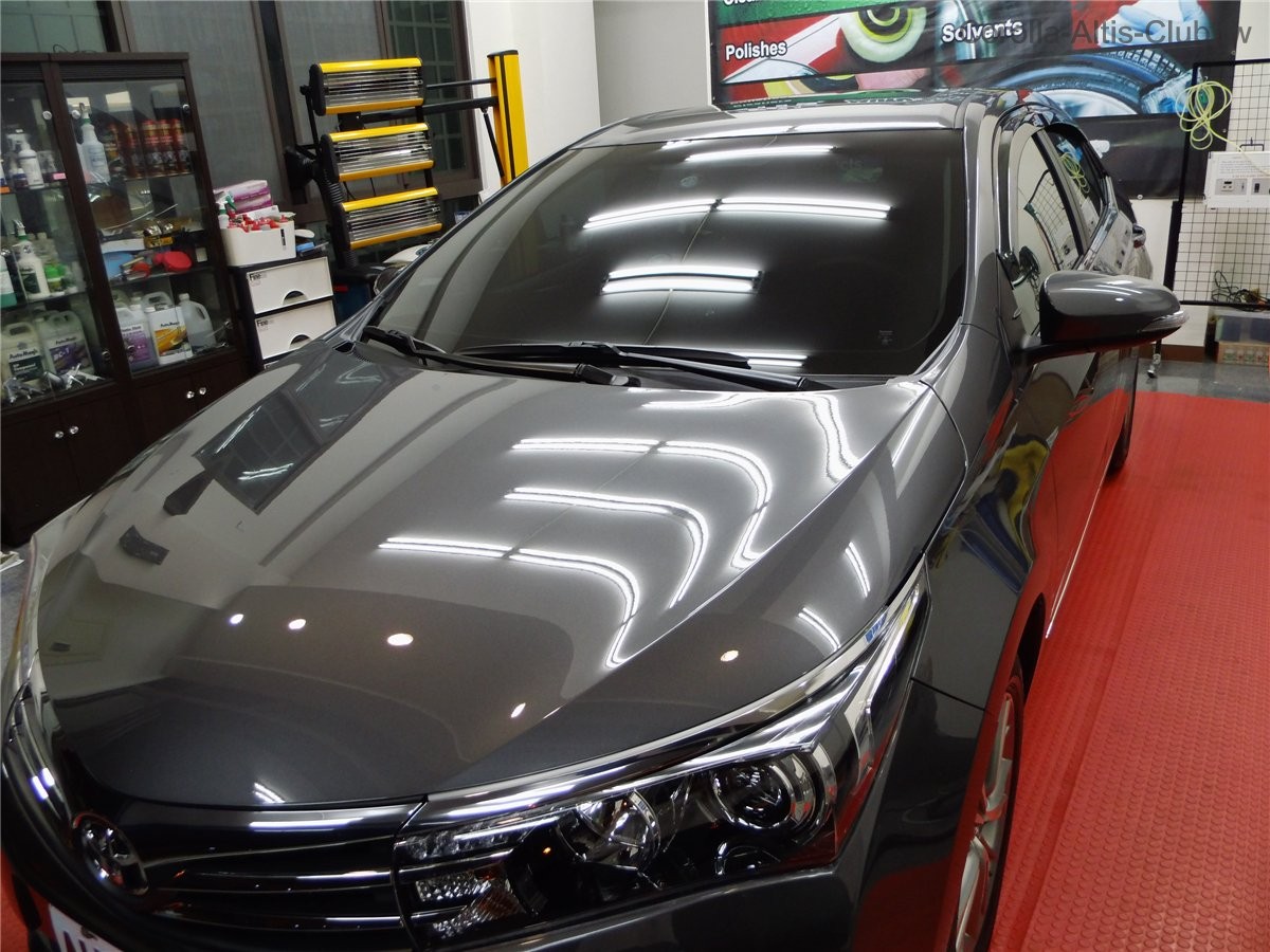

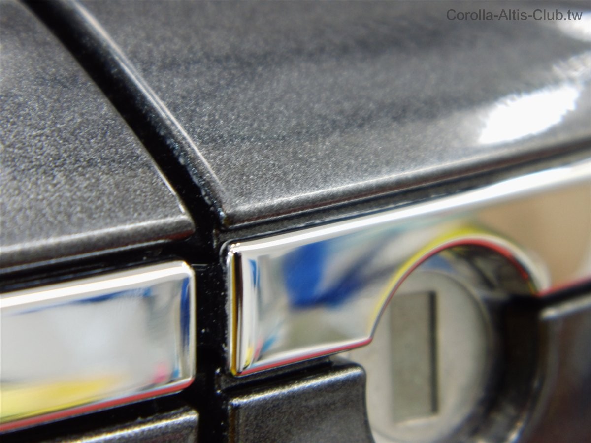

引擎蓋完成CQuartzUK後,很亮吧! 還沒紅外線烘烤呢 !

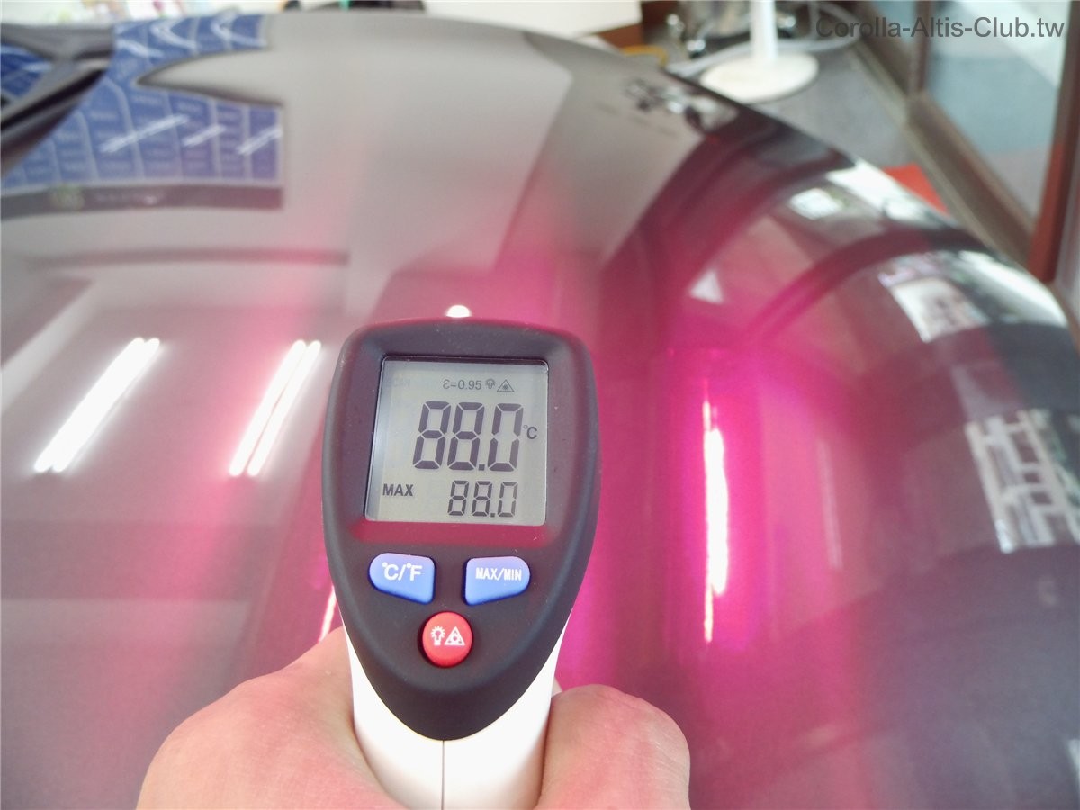

進行紅外線短波烘烤,加速鍍膜固化及滲透,有效附著更持久!
烘烤過程隨時紅外線溫度槍監控溫度,避免鈑金過熱受損,此時溫度來到88度C!

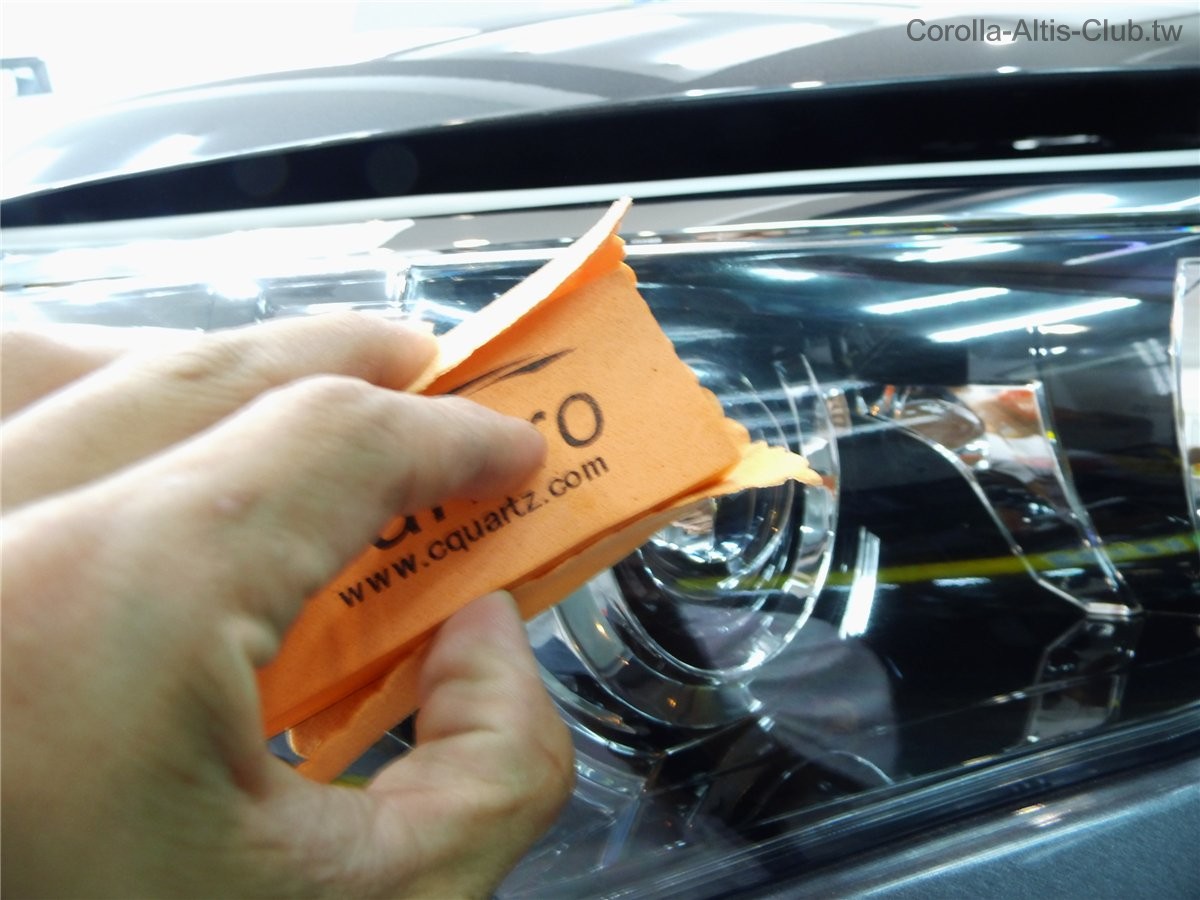

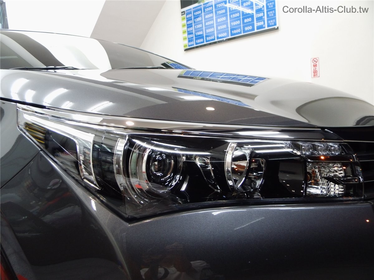

燈殼也要鍍!避免氧化霧化,增加投射透亮!

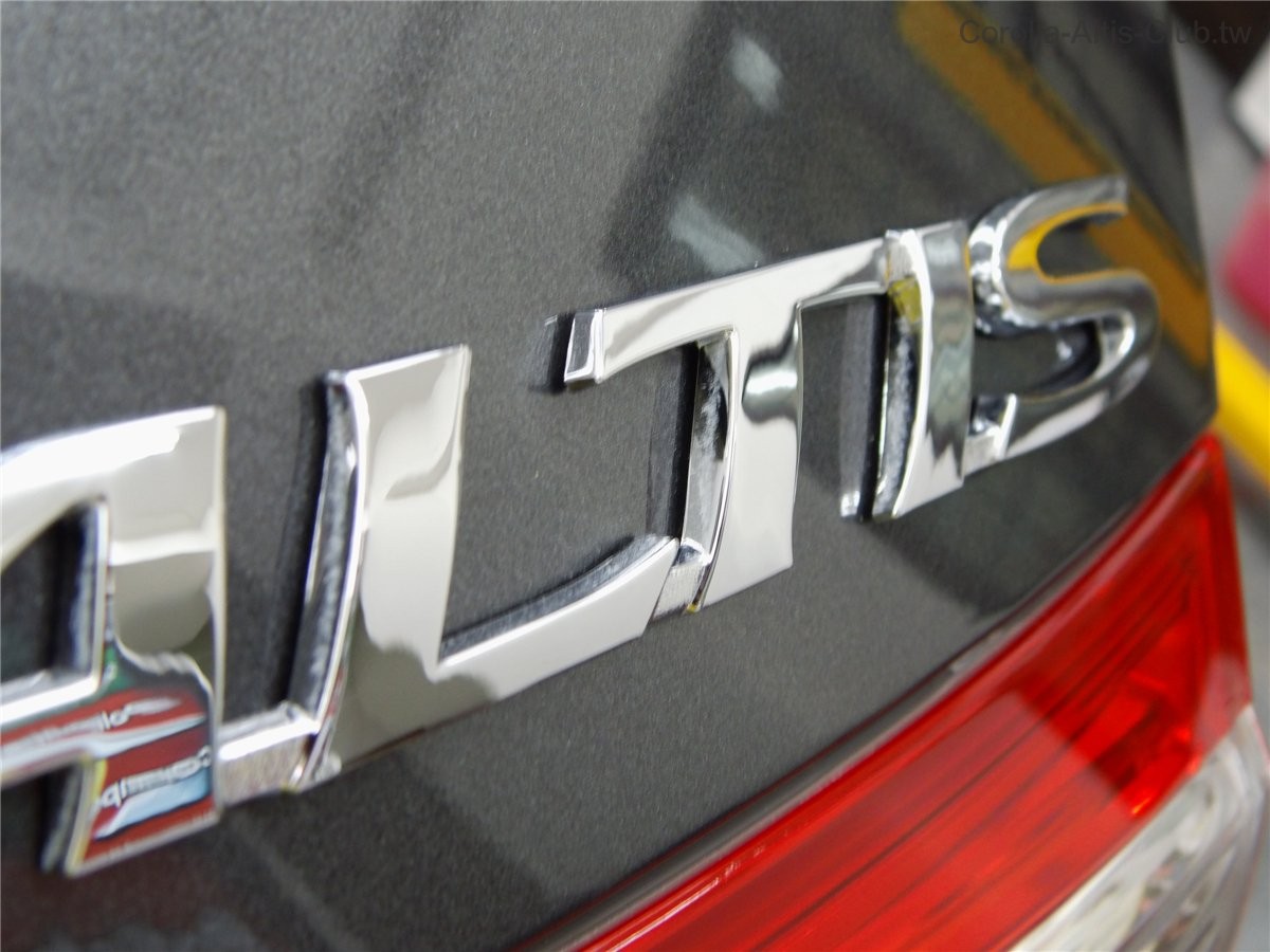

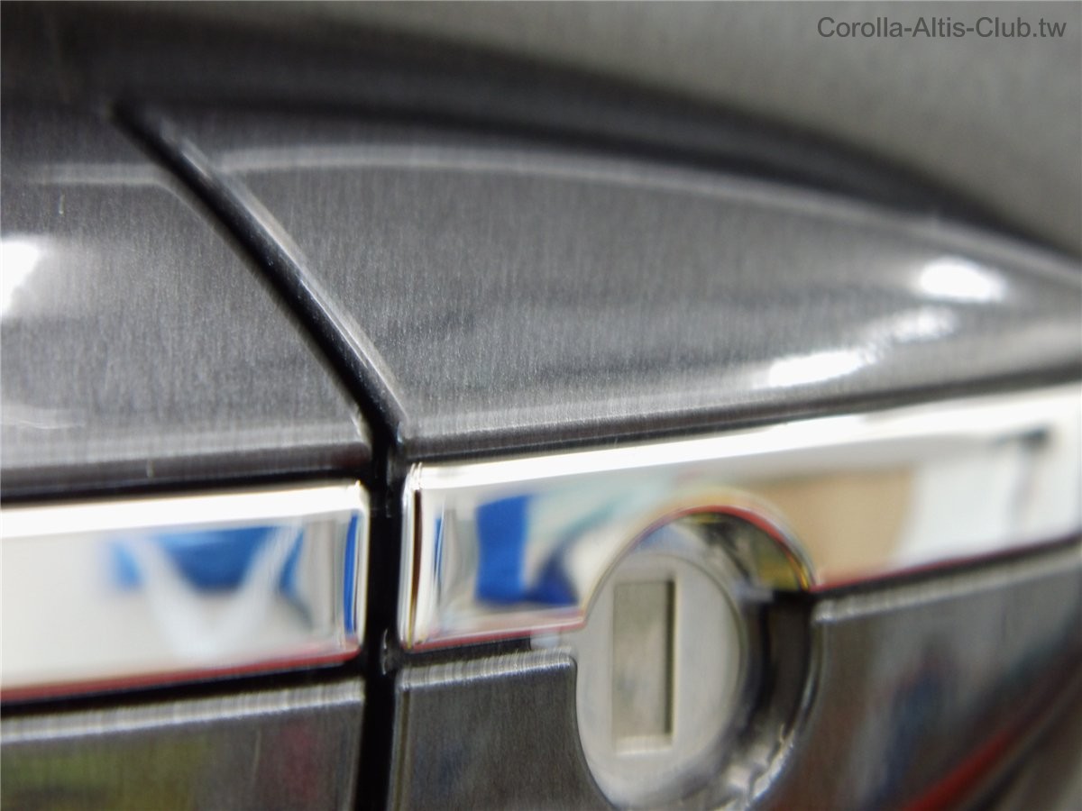

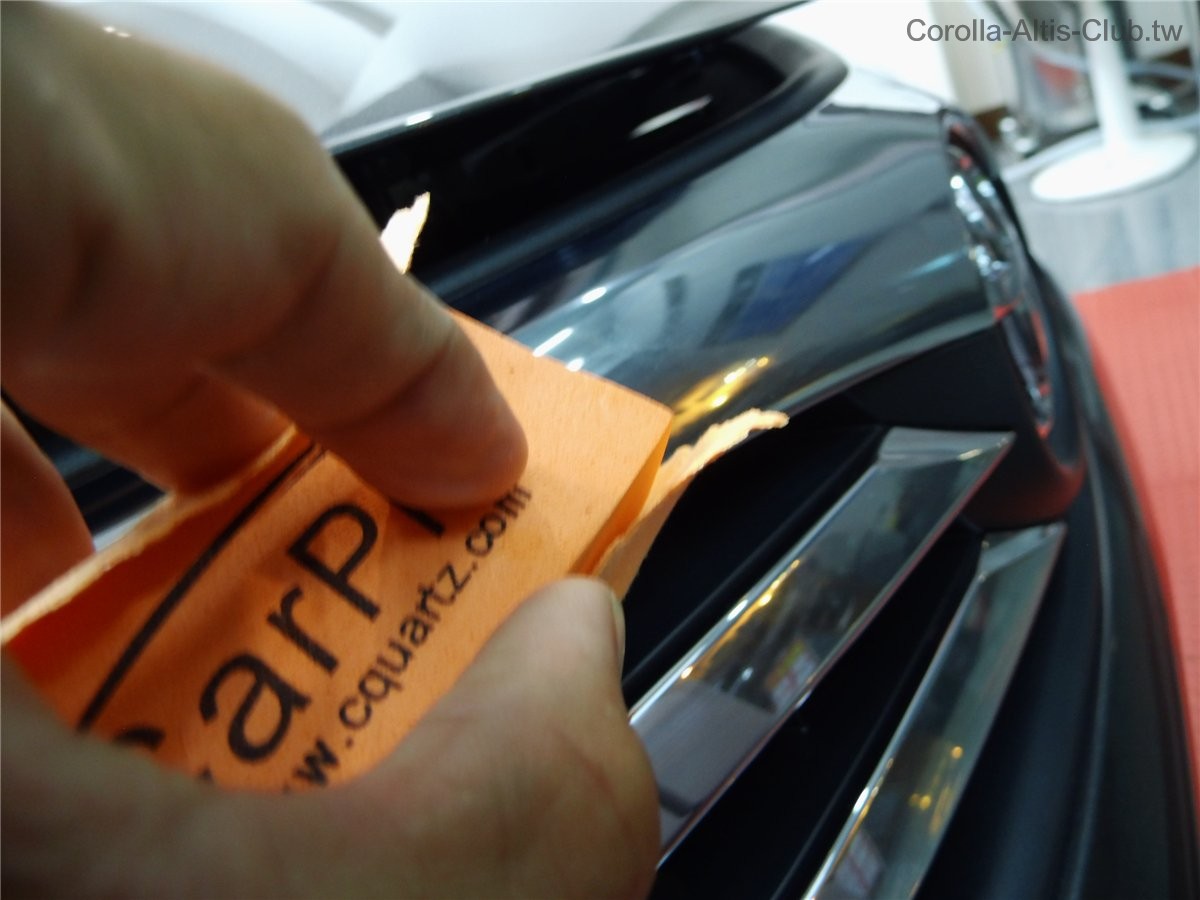

所有鍍鉻件也都要鍍膜保養,預防氧化!

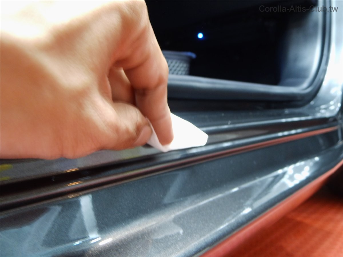

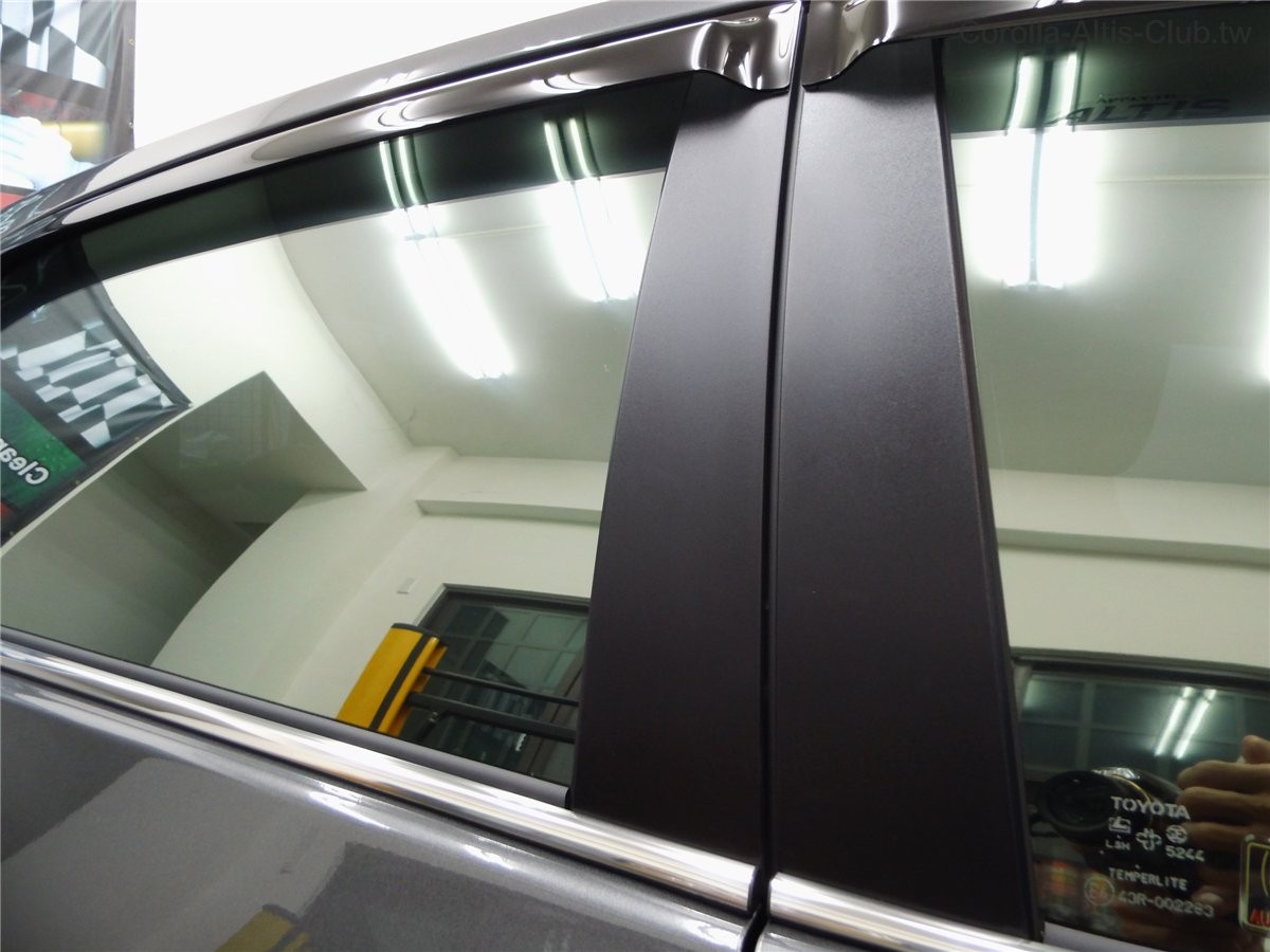

我們連車門框也都有鍍!就是要讓車主在後續清潔保養很"簡單",也能保護車漆何樂而不為?

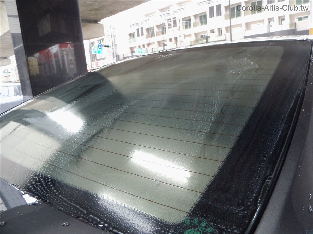

我們打著玻璃潑水鍍膜是"兩年長效"試問有哪家可以?
潑水效果請看影片:
https://www.youtube.com/watch?v=8dWCYmFWOd8&list=UUBz4yHymobKmqZwcrPu0brQ

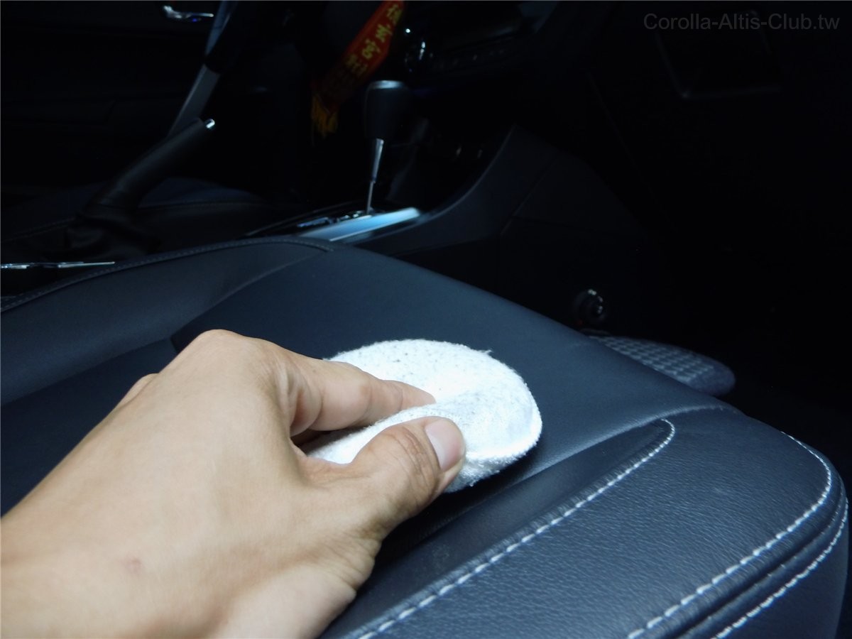

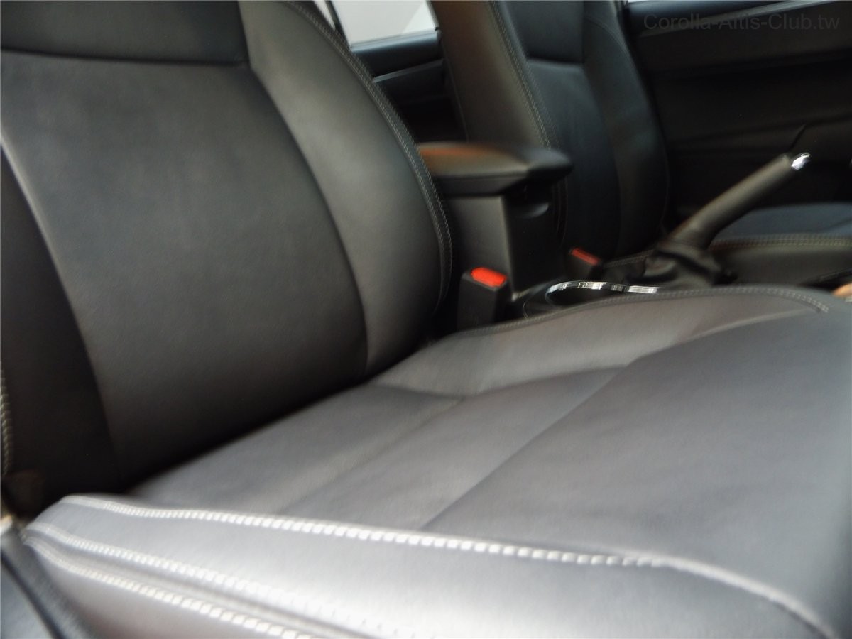

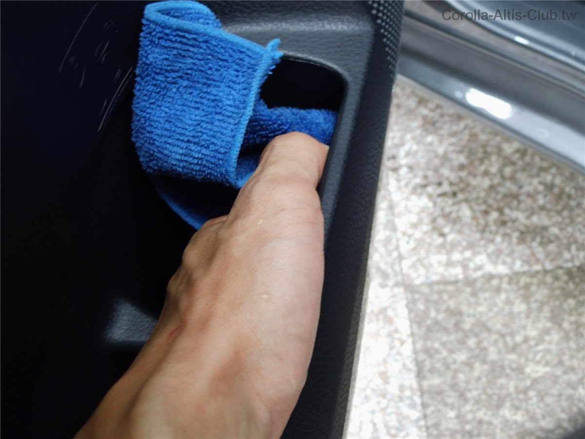

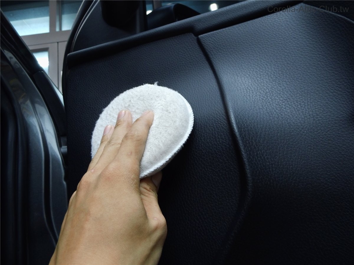

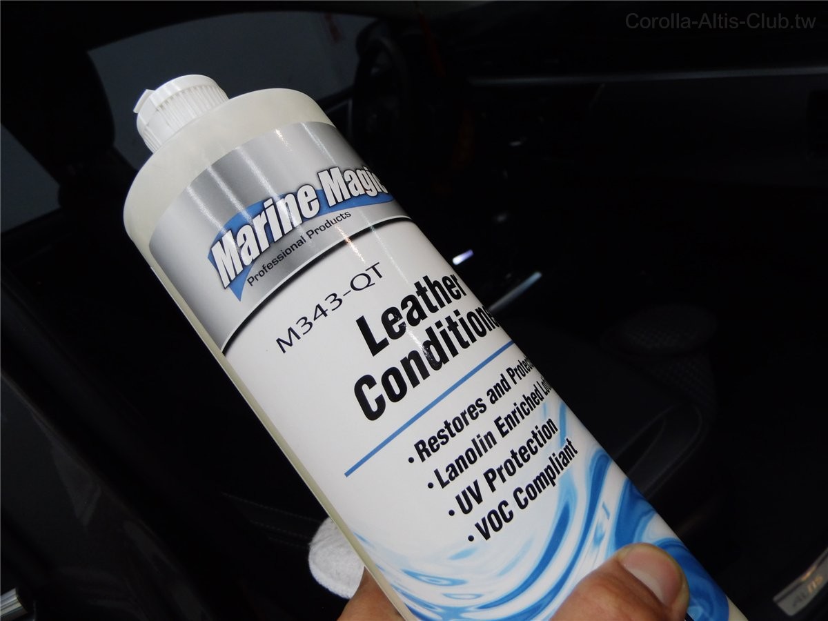

油膩膩的內裝,皮椅也不會軟?? 因為你抹的是沒效果的"美觀油", 我們使用海洋魔力是美國遊艇保養製造商研發的皮件保養品,是用羊脂提煉使皮革軟化且不油!呈現酥軟更抗UV (VOC標準)!

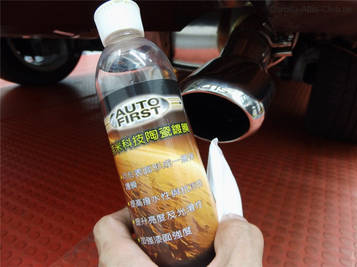

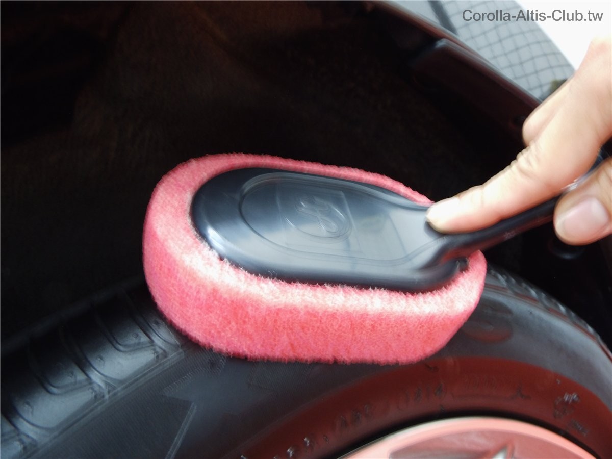

胎皮保養使用AutoFirst保養液 乾爽不油,色彩真實呈現!

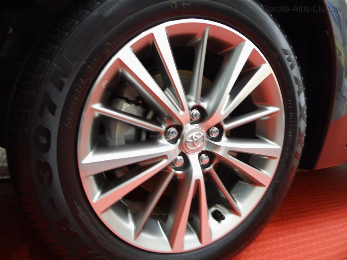

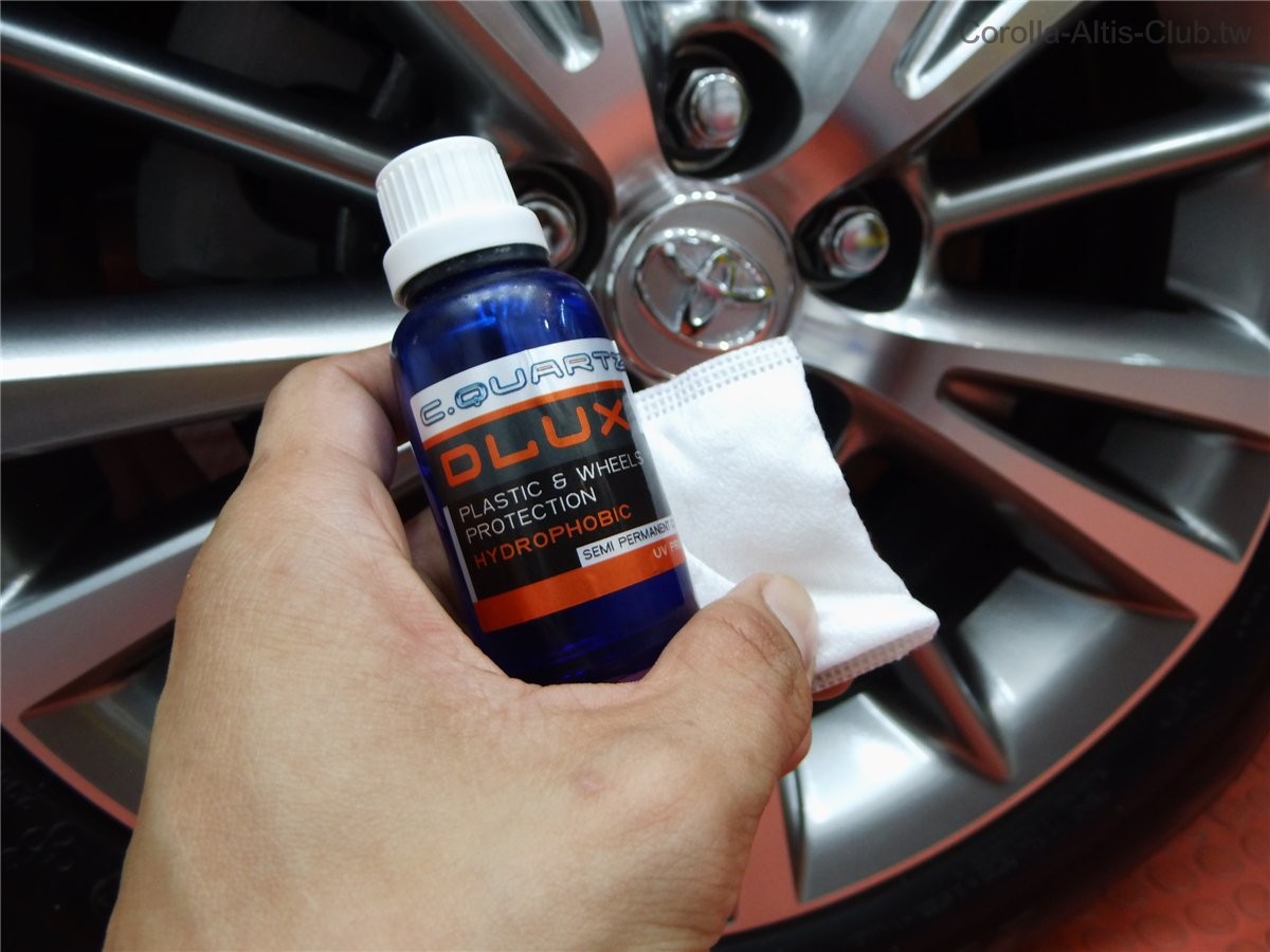

鋁圈鍍膜使用無機質 CQ DLUX鍍膜保護,後續易清潔不易卡汙!強大潑水效果

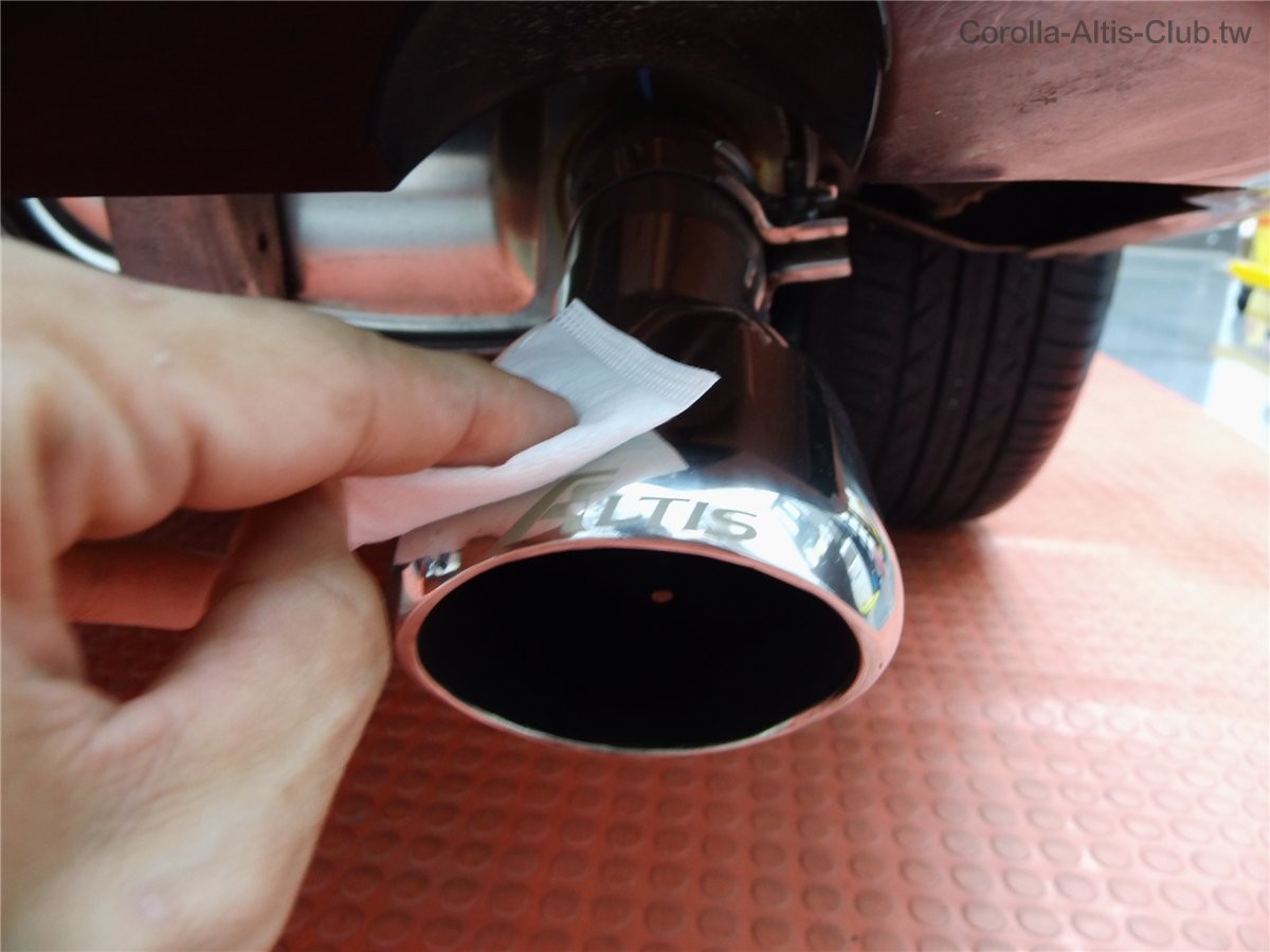

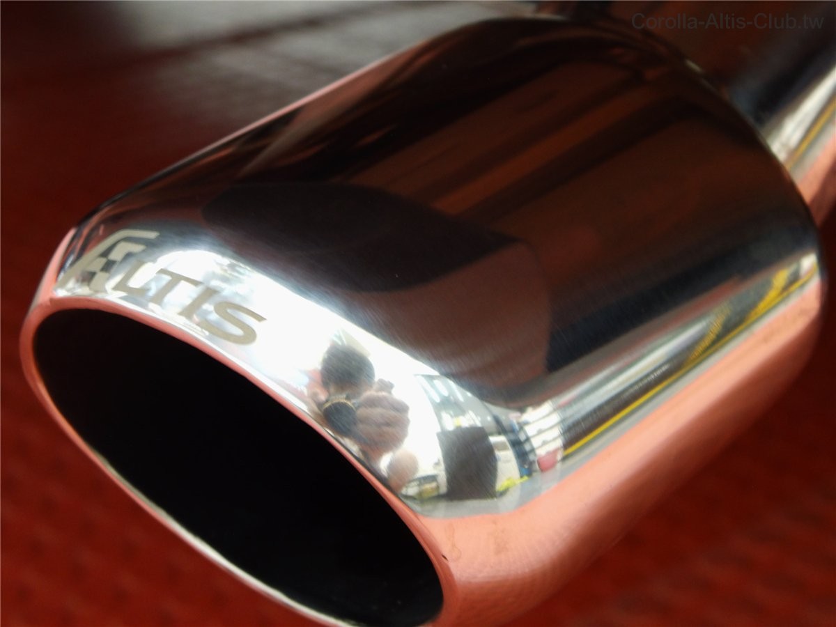

排氣尾管也要保護保護! 使用無機陶瓷鍍膜!
連車牌都鍍! 不但車牌也形成保護膜!也有潑水效果,重點是蚊蟲好清潔,不卡緊!

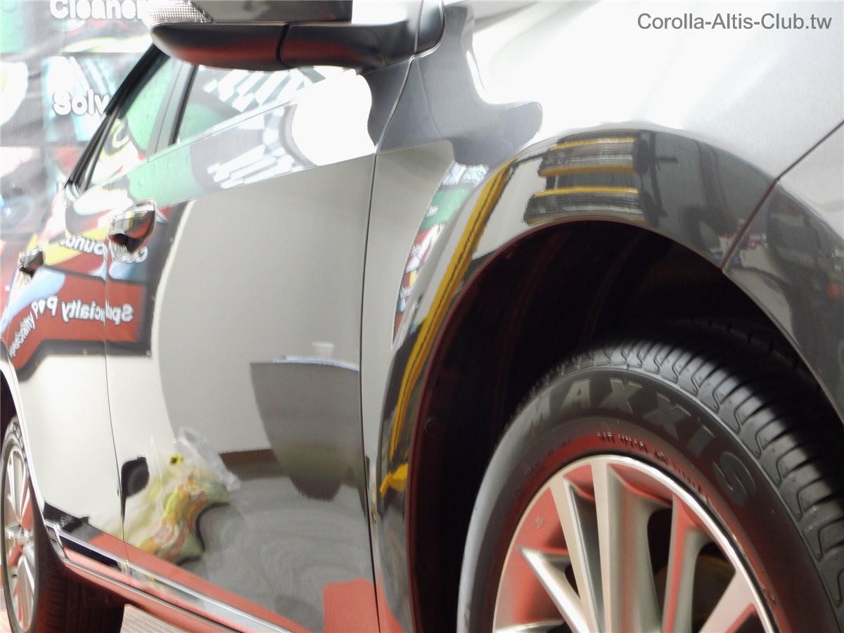

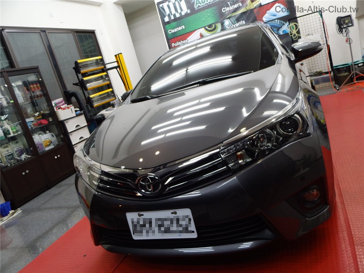

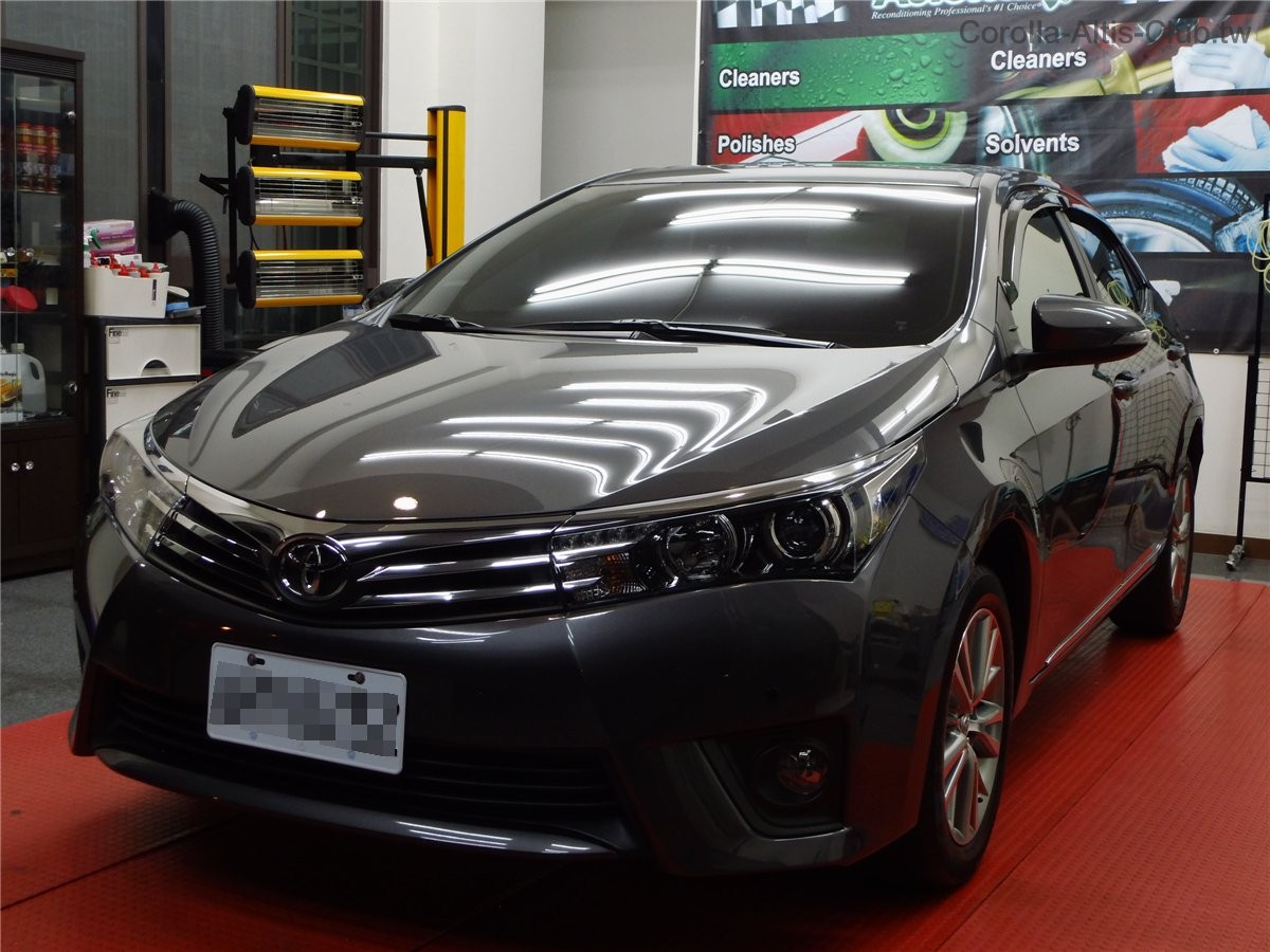

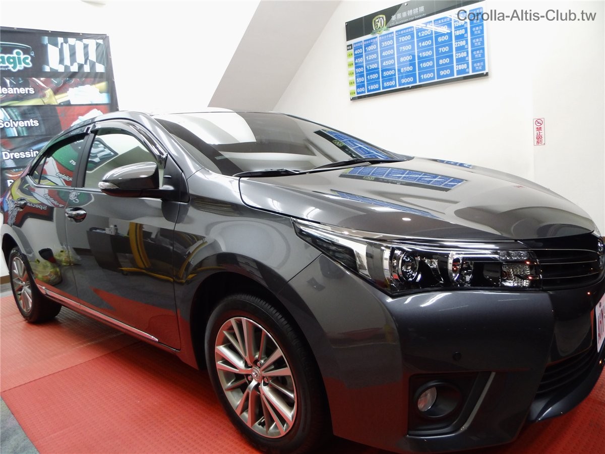

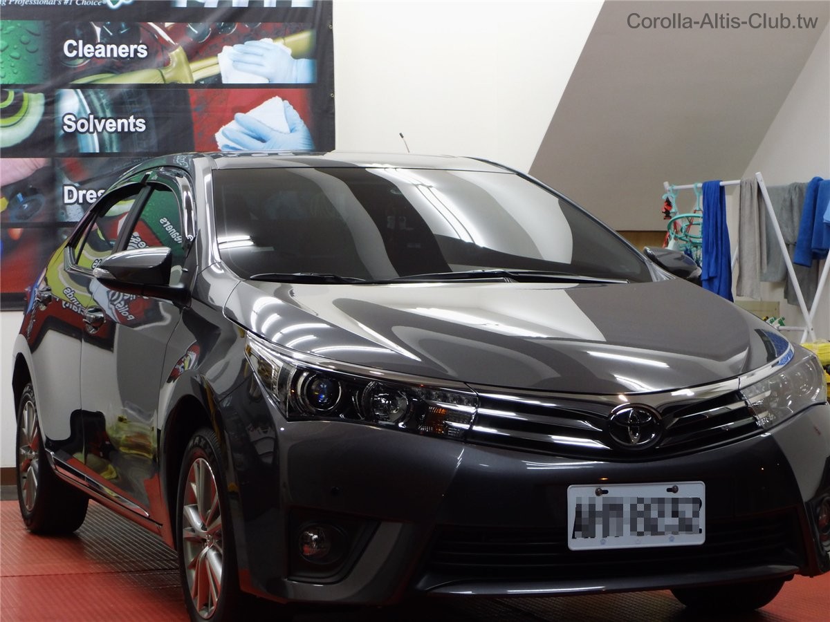

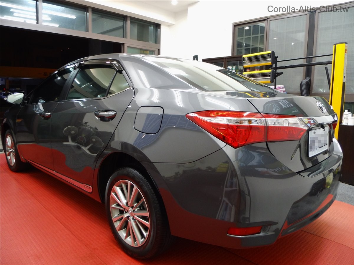

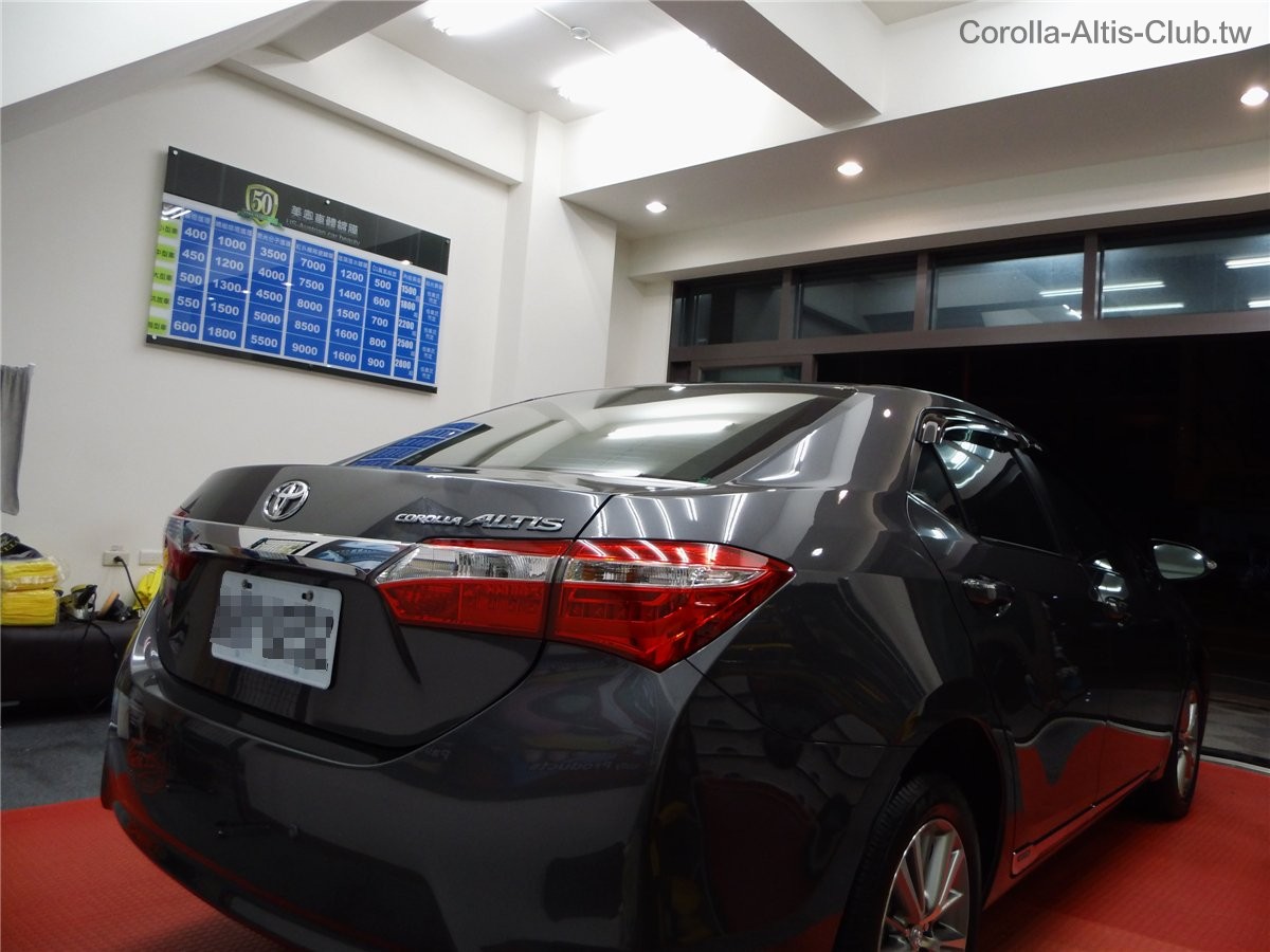

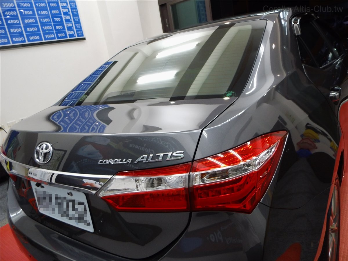

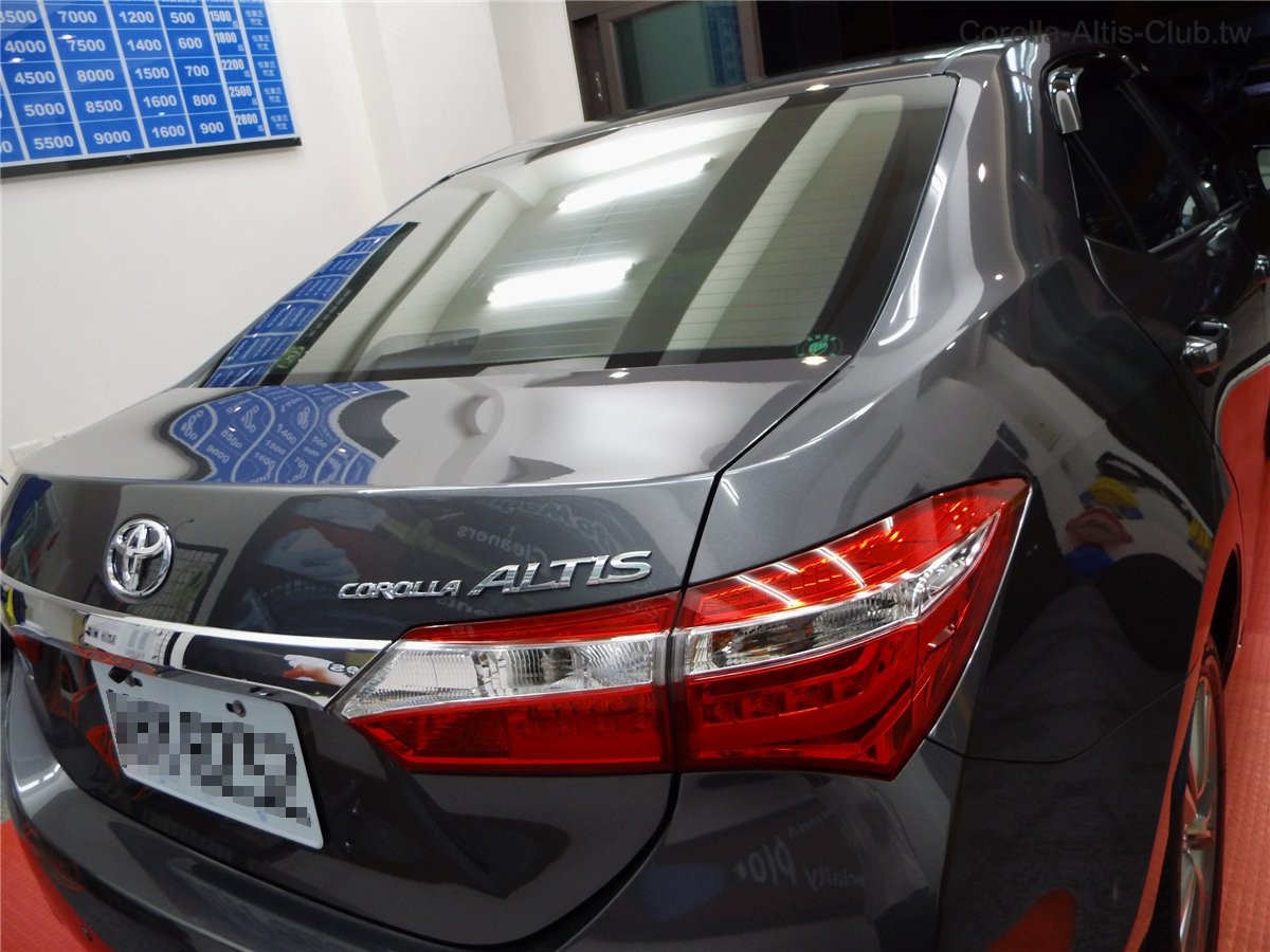

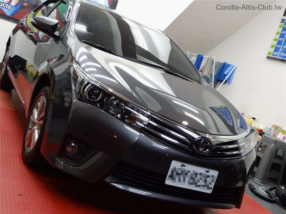

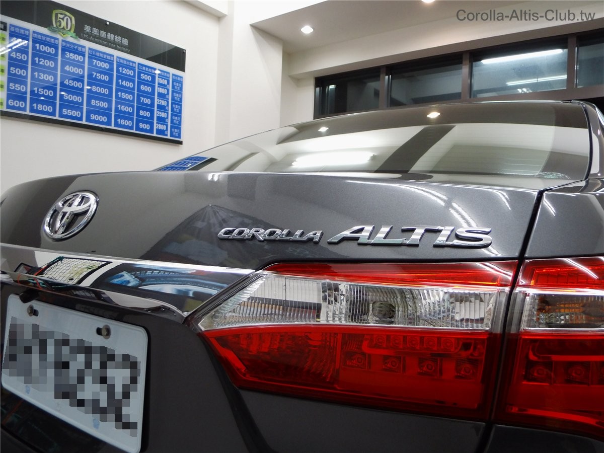

以下為成品圖,墨鏡戴上了!(100%原圖,無後製修改)
