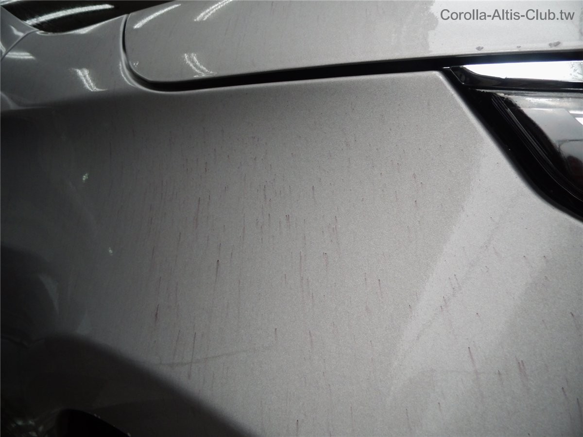

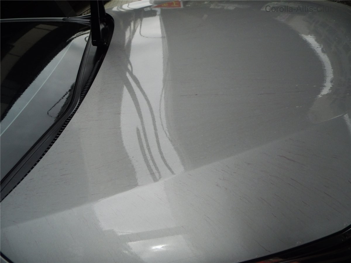

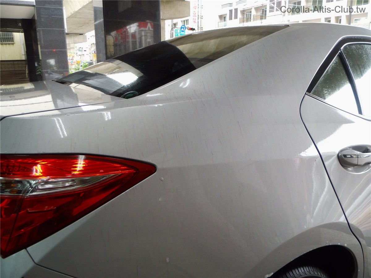

車子到店時雜質量非常的多! 包含3大面積 車頂、引擎蓋、後車廂都有飛漆,車沾滿了鐵粉塵及柏油,光是清潔內裝和漆面就花了7小時!!

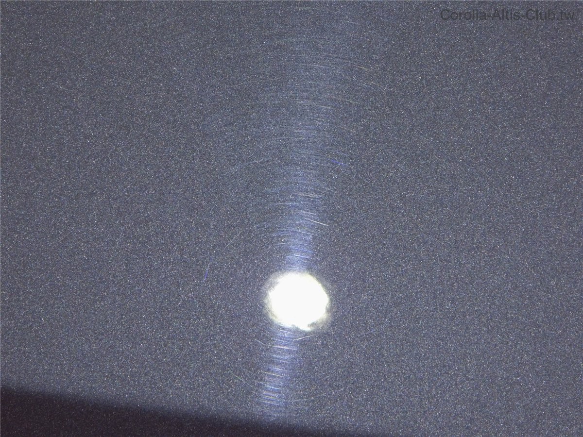

漆面多處洗車紋及漆面霧化(暗淡無光),需要美容修復及拉亮度!這輛車子施作為2天。

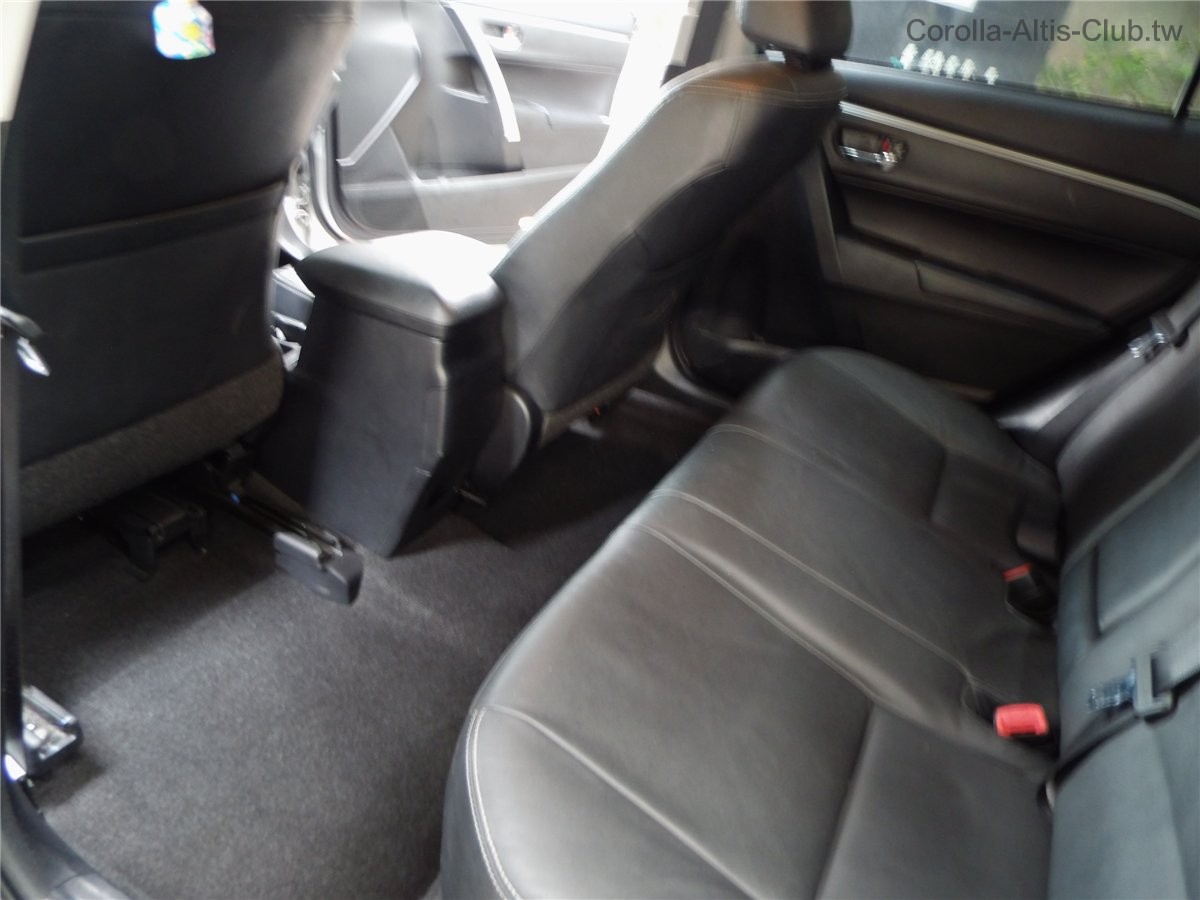

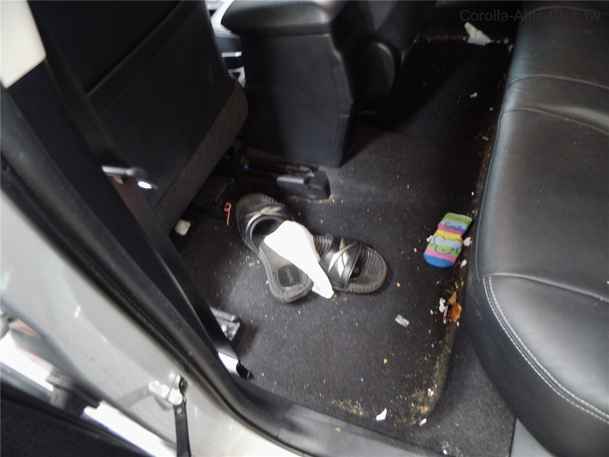

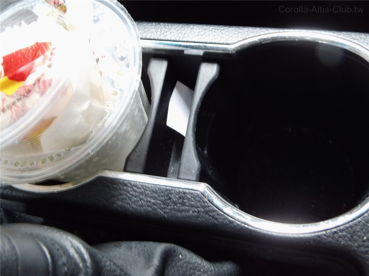

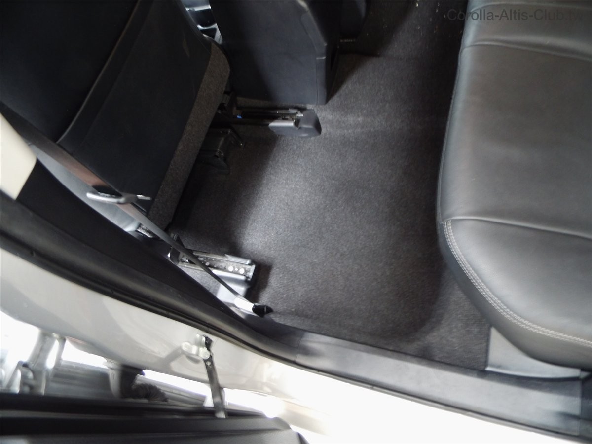

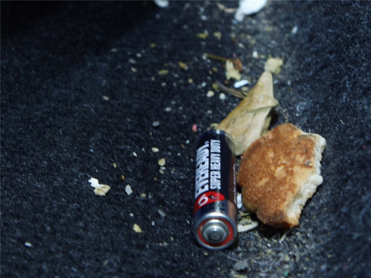

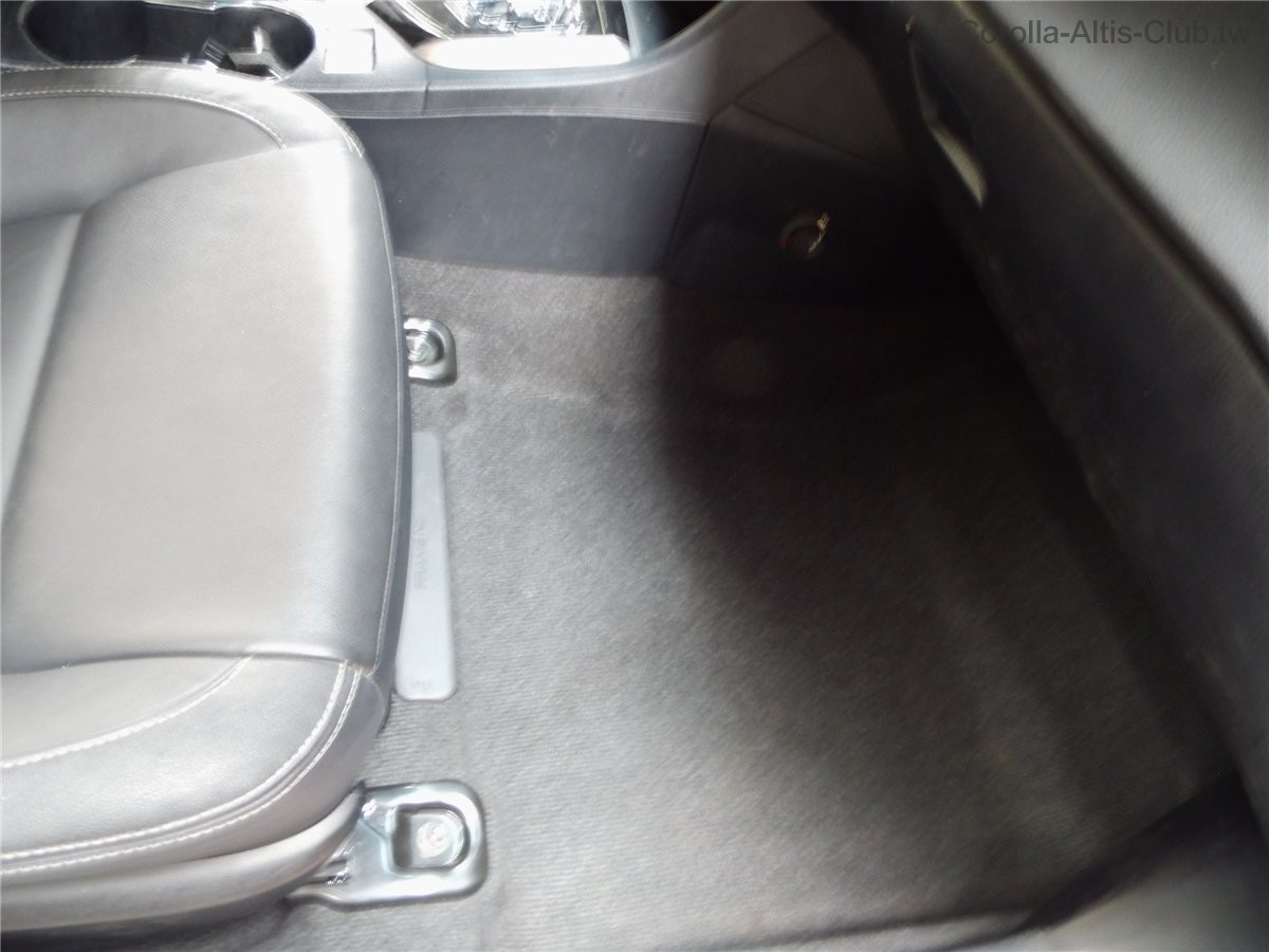

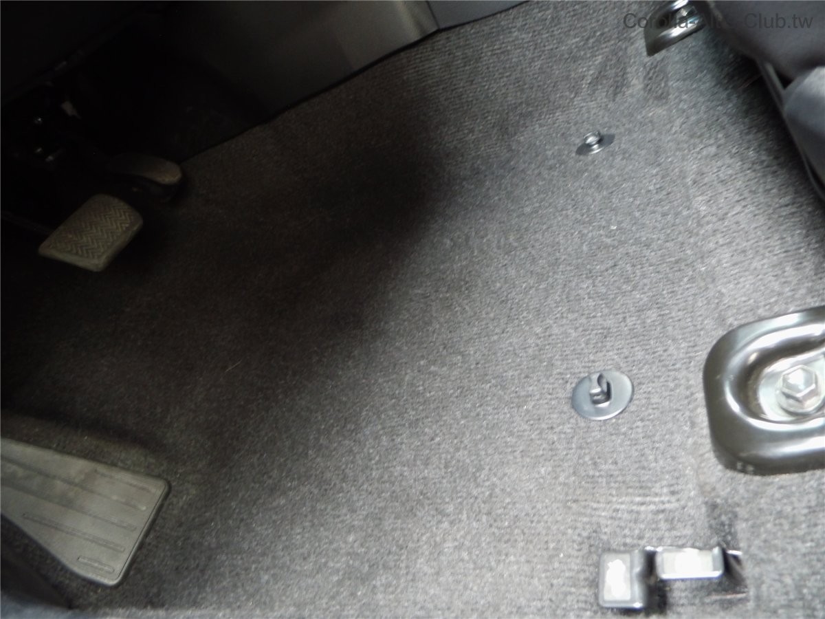

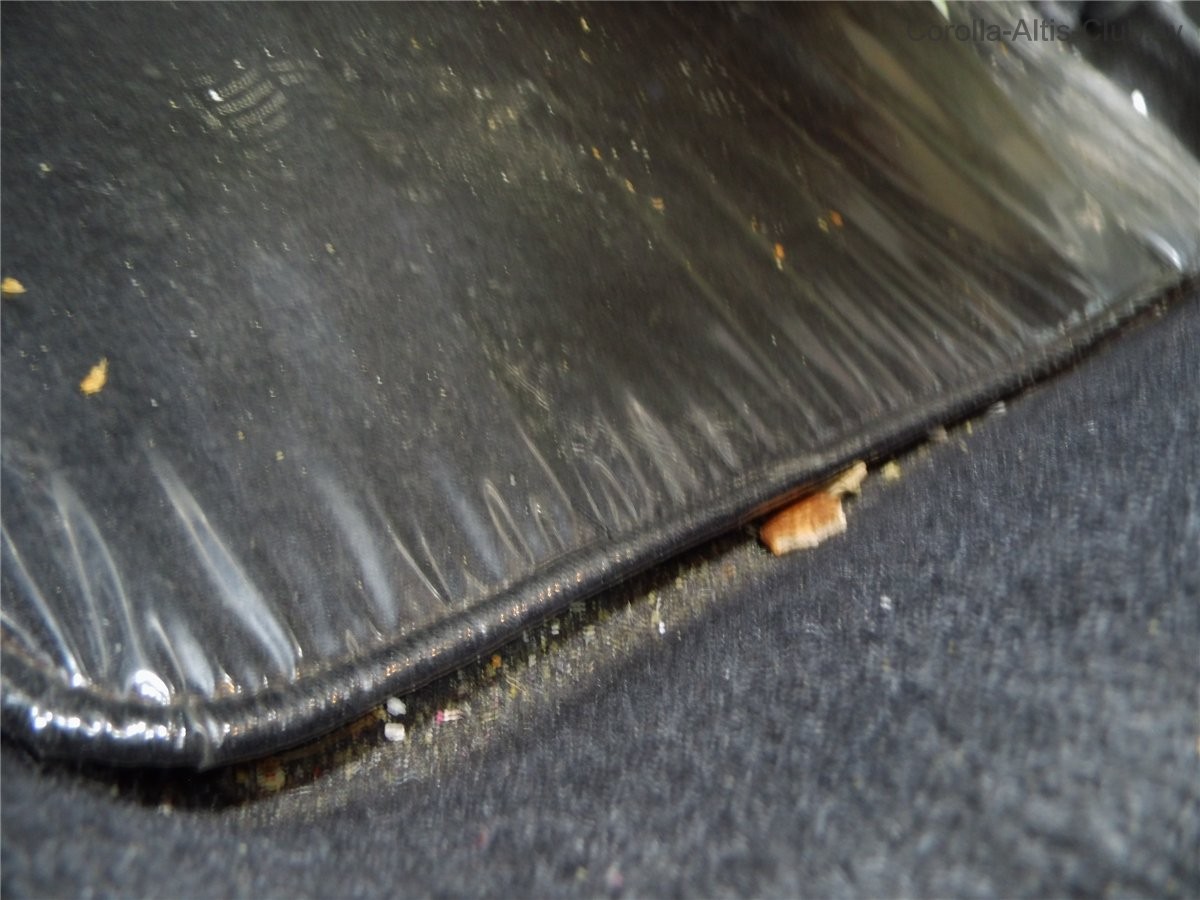

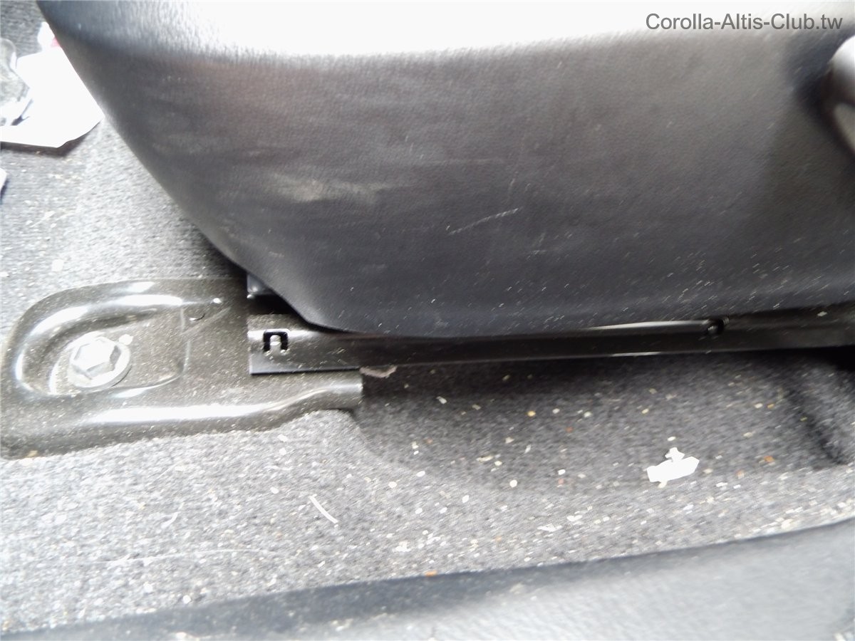

到店時的內裝,一段時間未清潔整理
前後對比 是不是差很多?

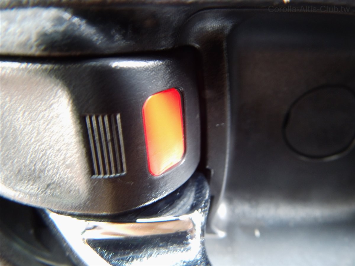

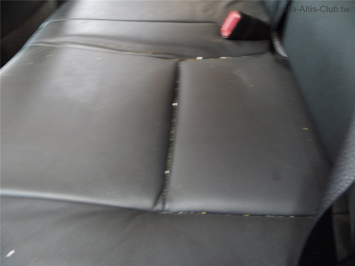

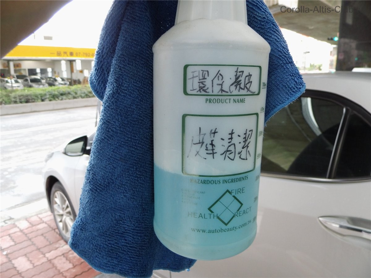

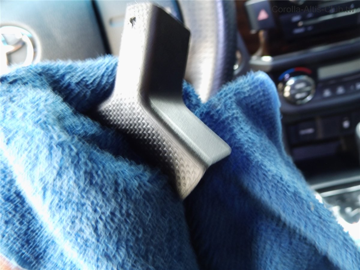

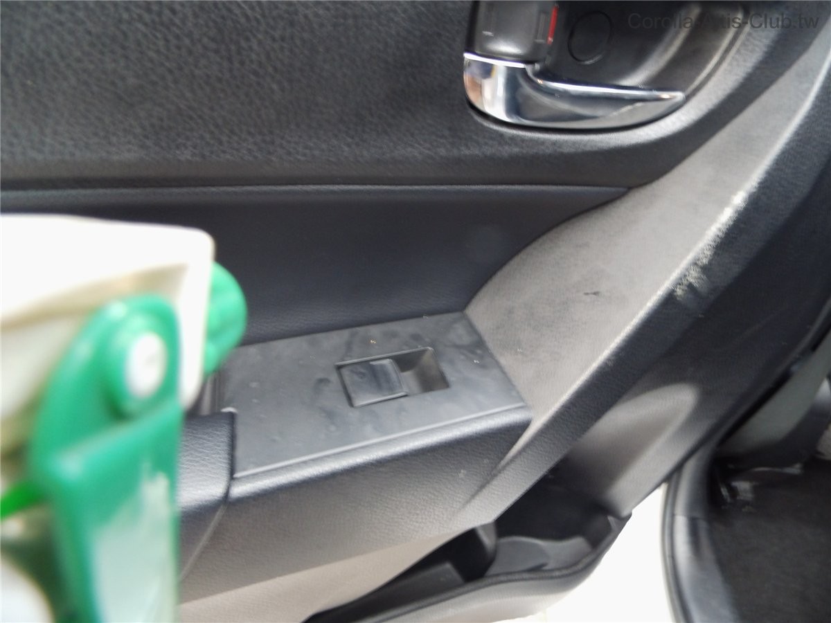

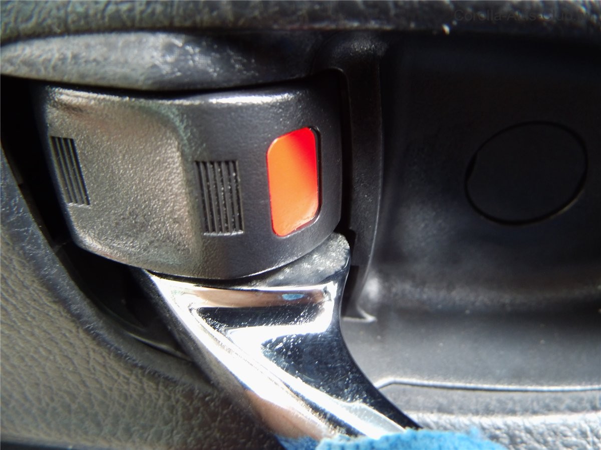

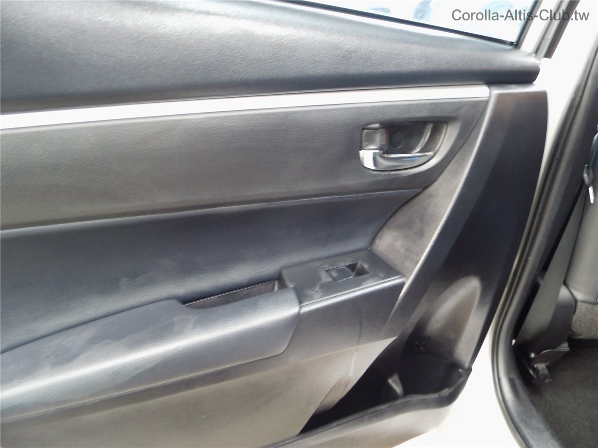

內裝飾板都是餅乾油脂黏涕涕,使用不傷皮椅的環保清潔劑!具清潔、除臭、芳香,不同於一般業者使用萬清藥水等,傷害皮革且化學味嗆鼻且傷害皮膚!
細節灰塵不放過!打造無塵內裝

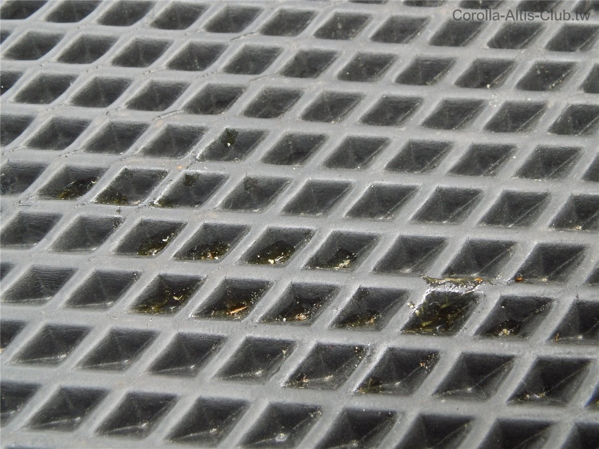

夭壽,才清潔一半就這麼髒!

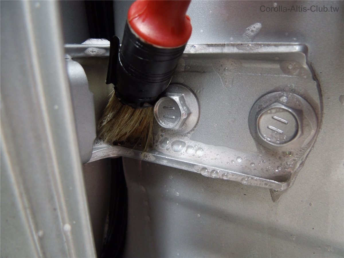

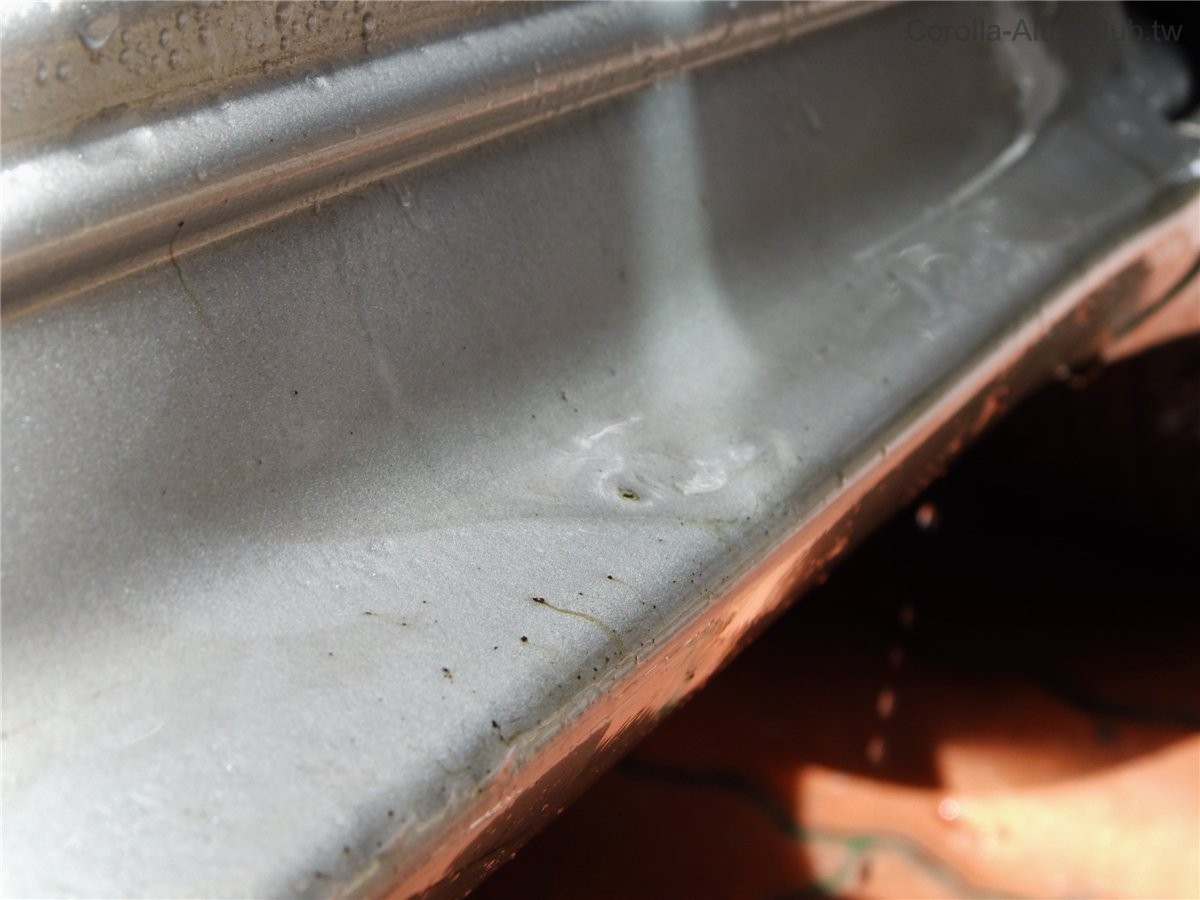

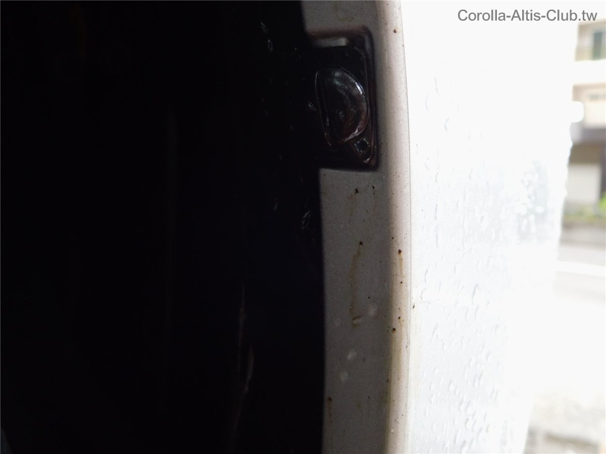

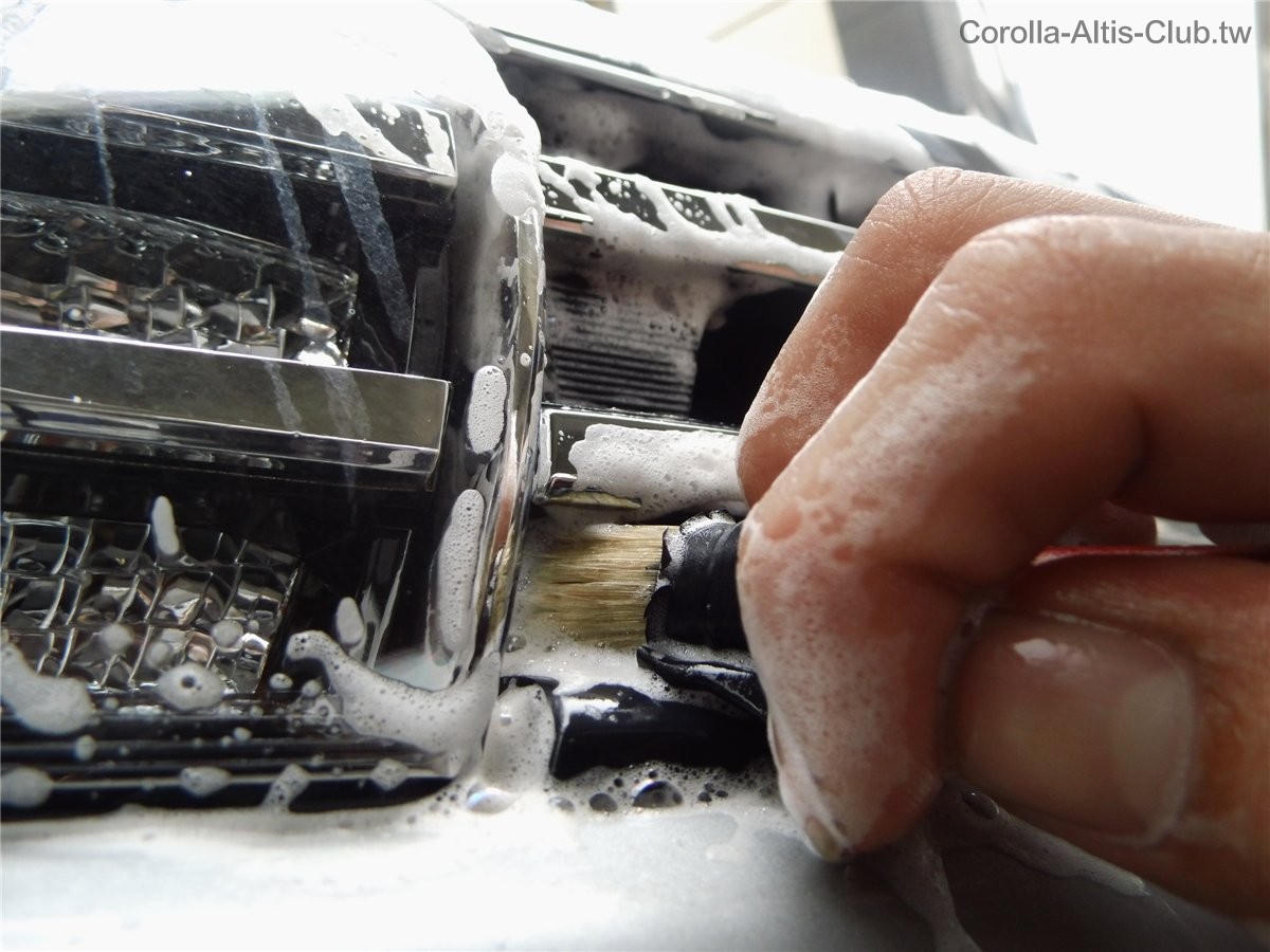

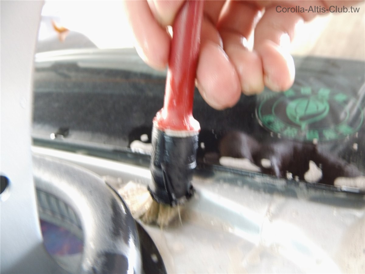

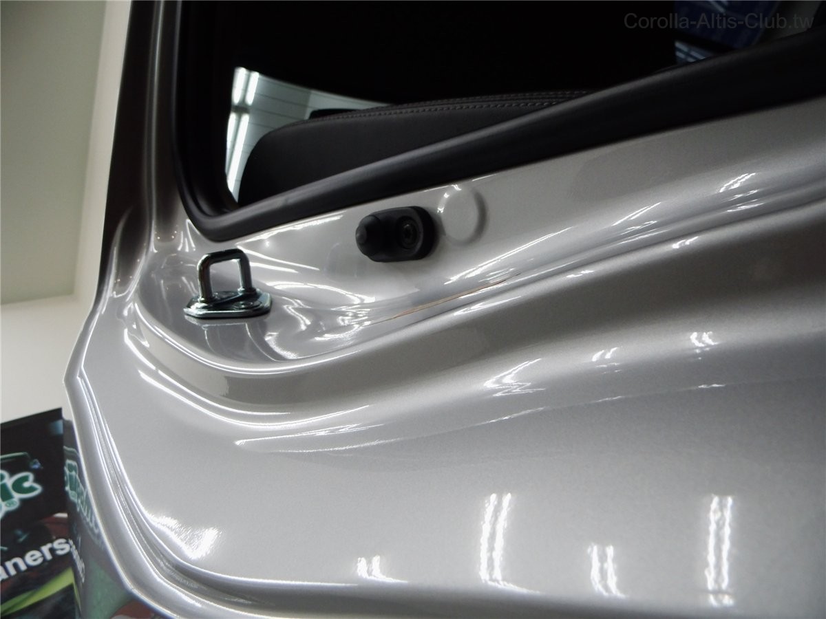

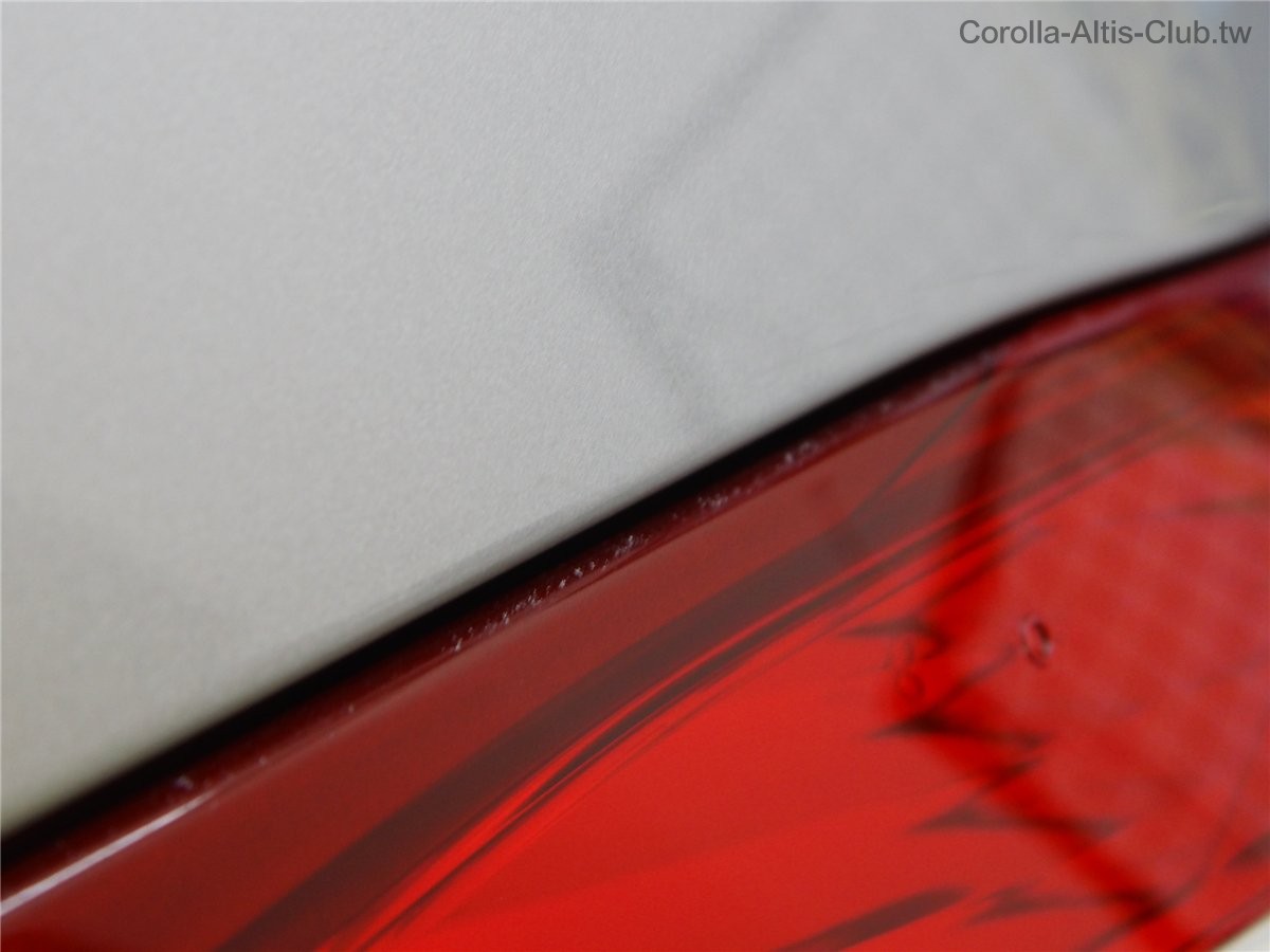

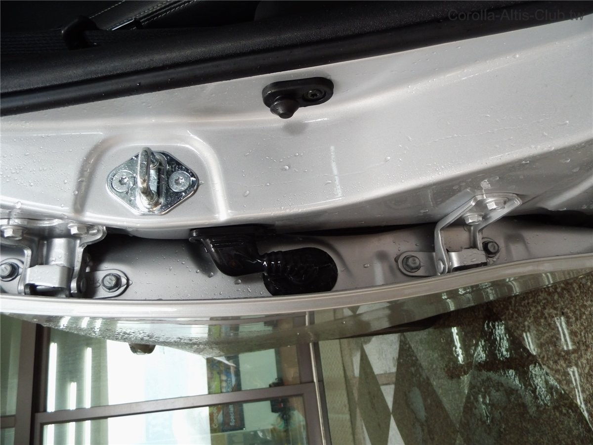

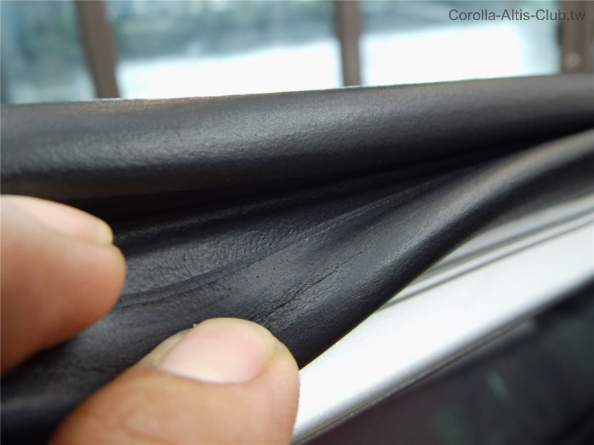

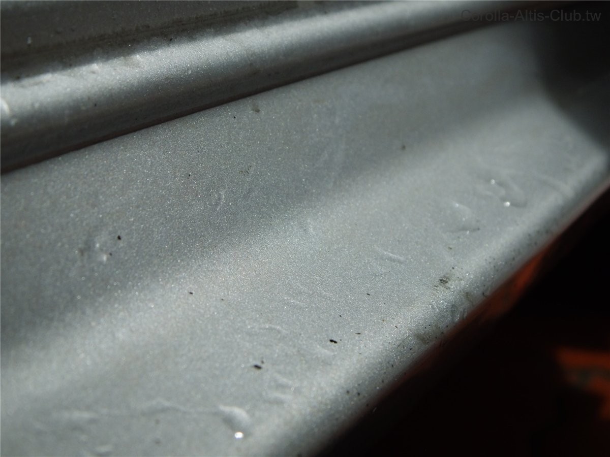

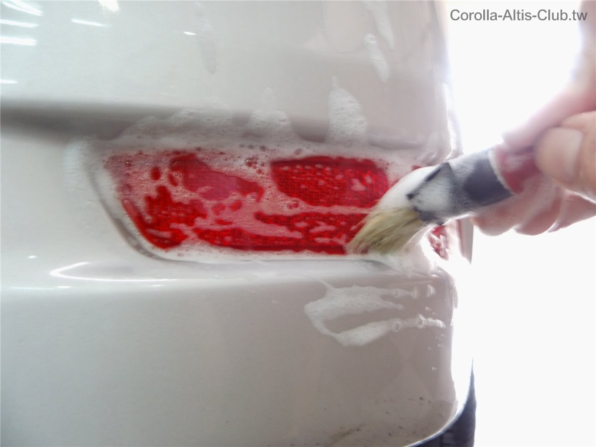

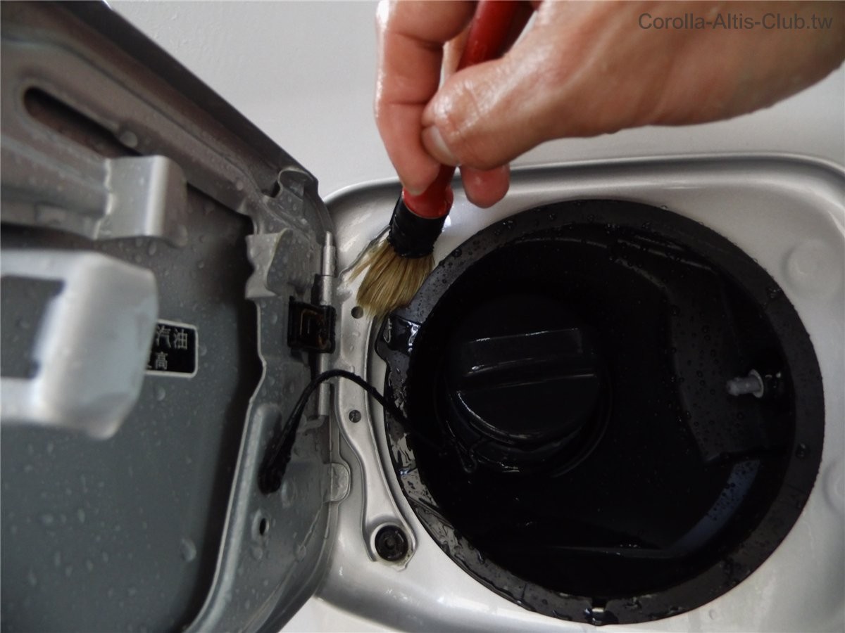

車門縫細節也要刷洗,這邊沒有常洗會產生油泥汙垢,最後就很難清洗!
車門框內也都是柏油黏的都是!

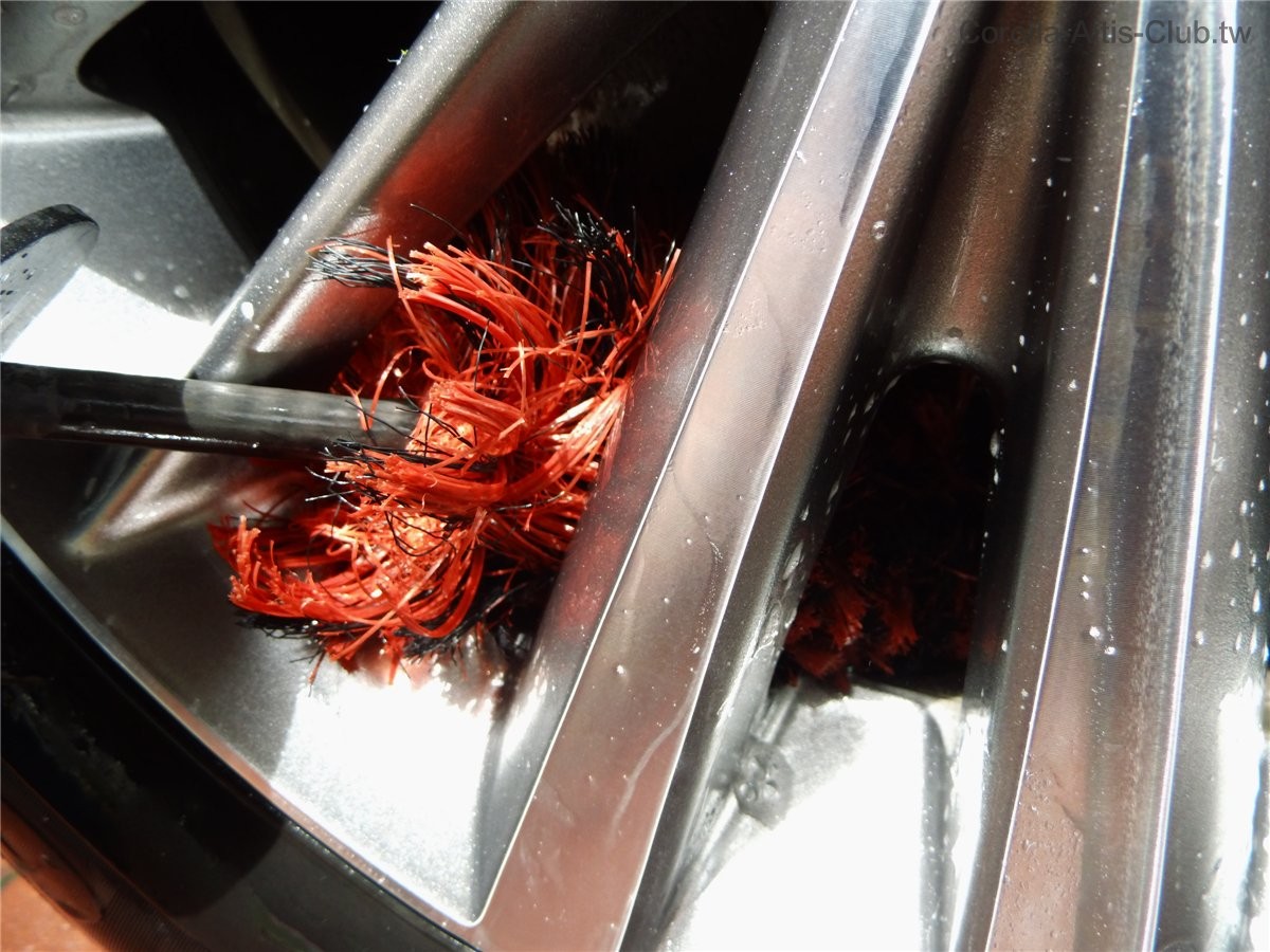

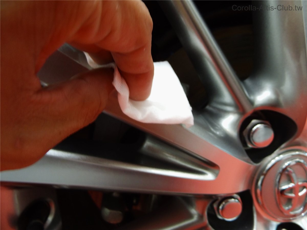

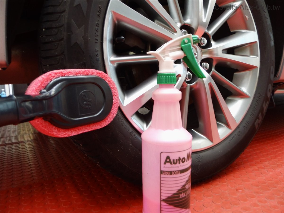

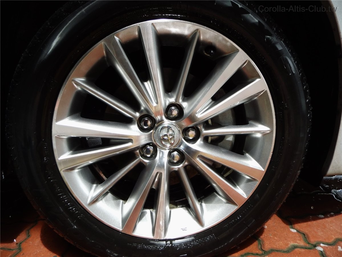

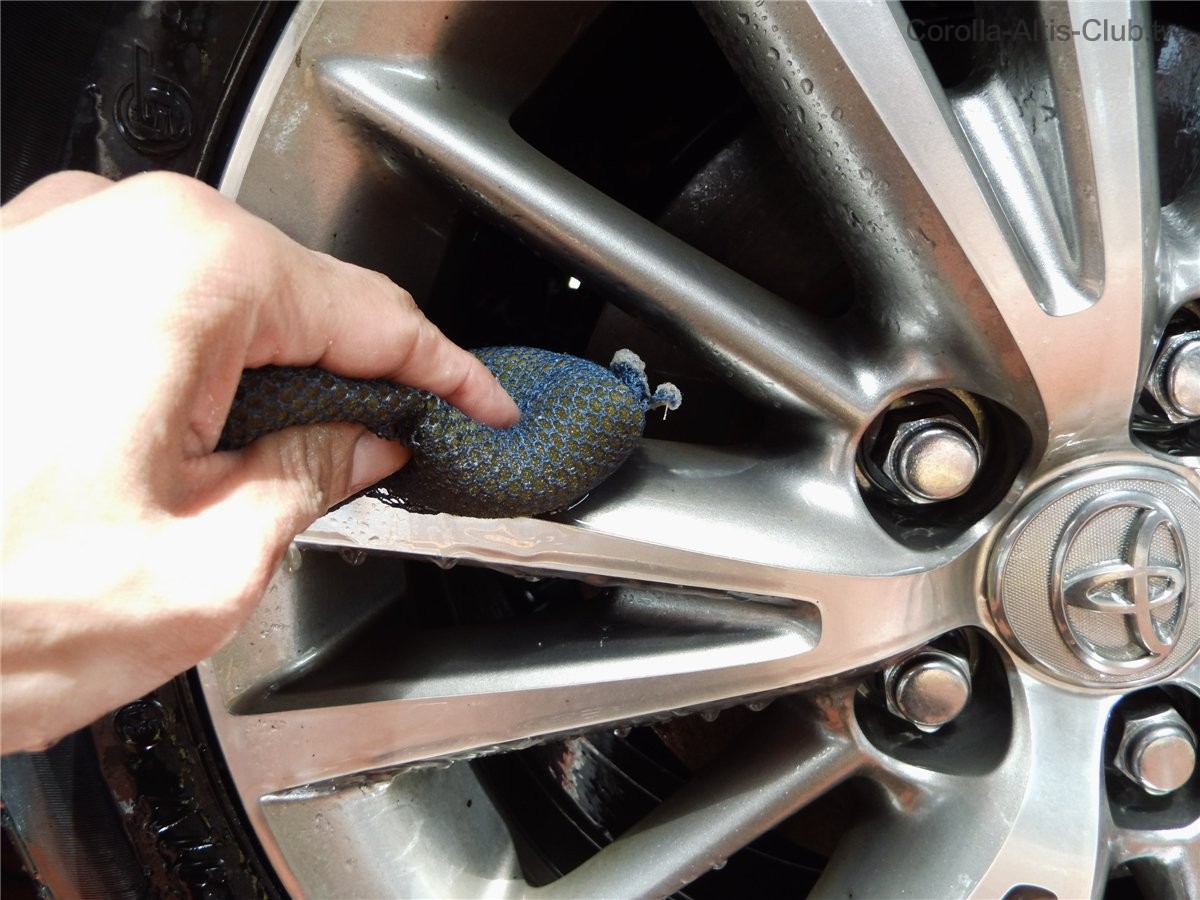

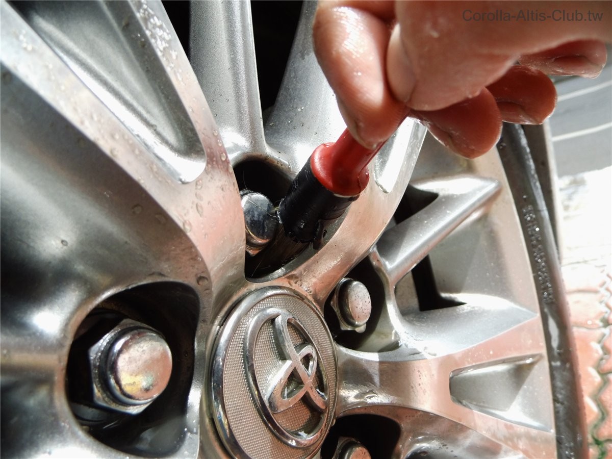

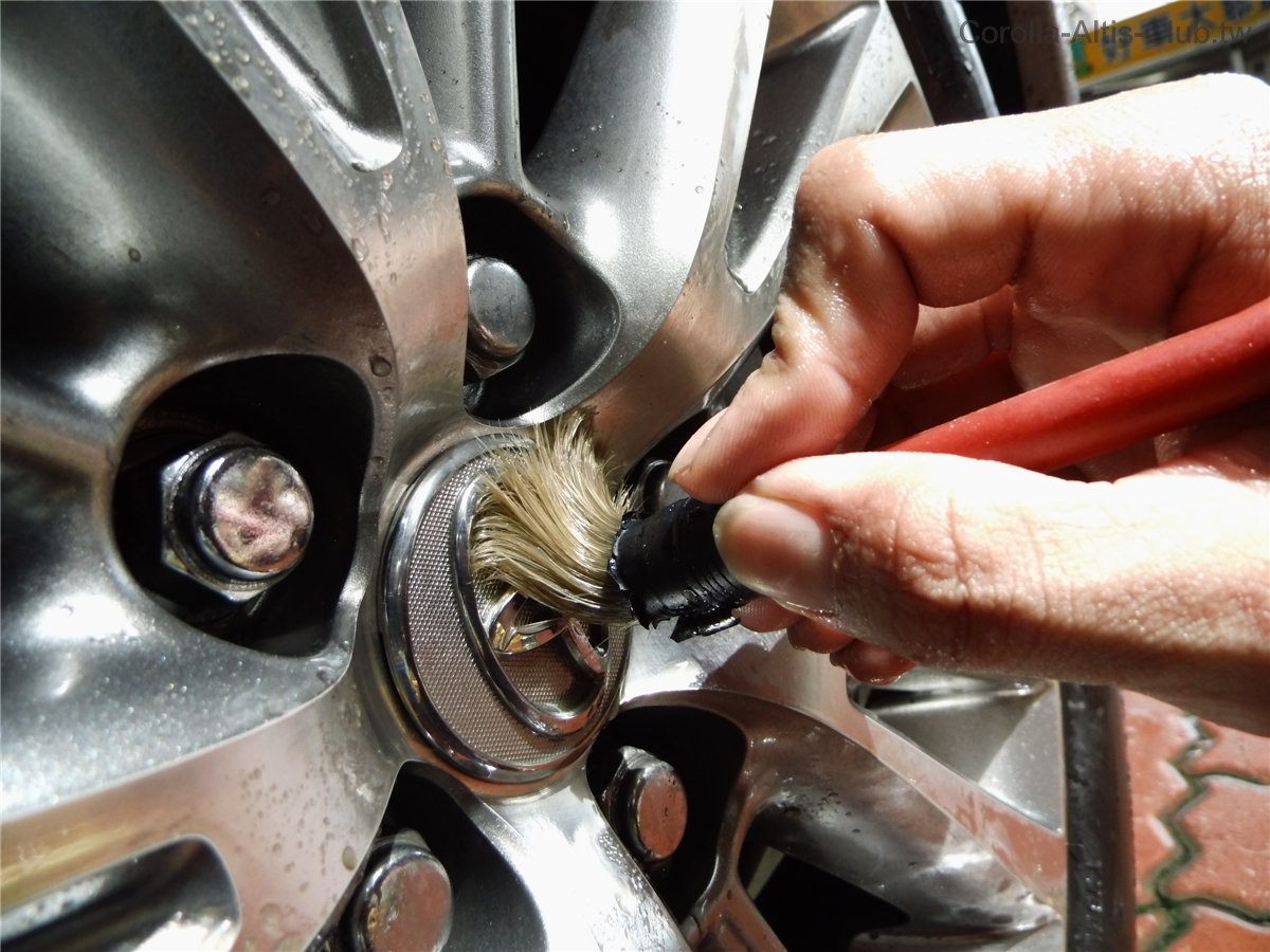

鋁圈清潔從孔到外到內都不放過,就是避免油污髒汙影響後續鋁圈鍍膜!

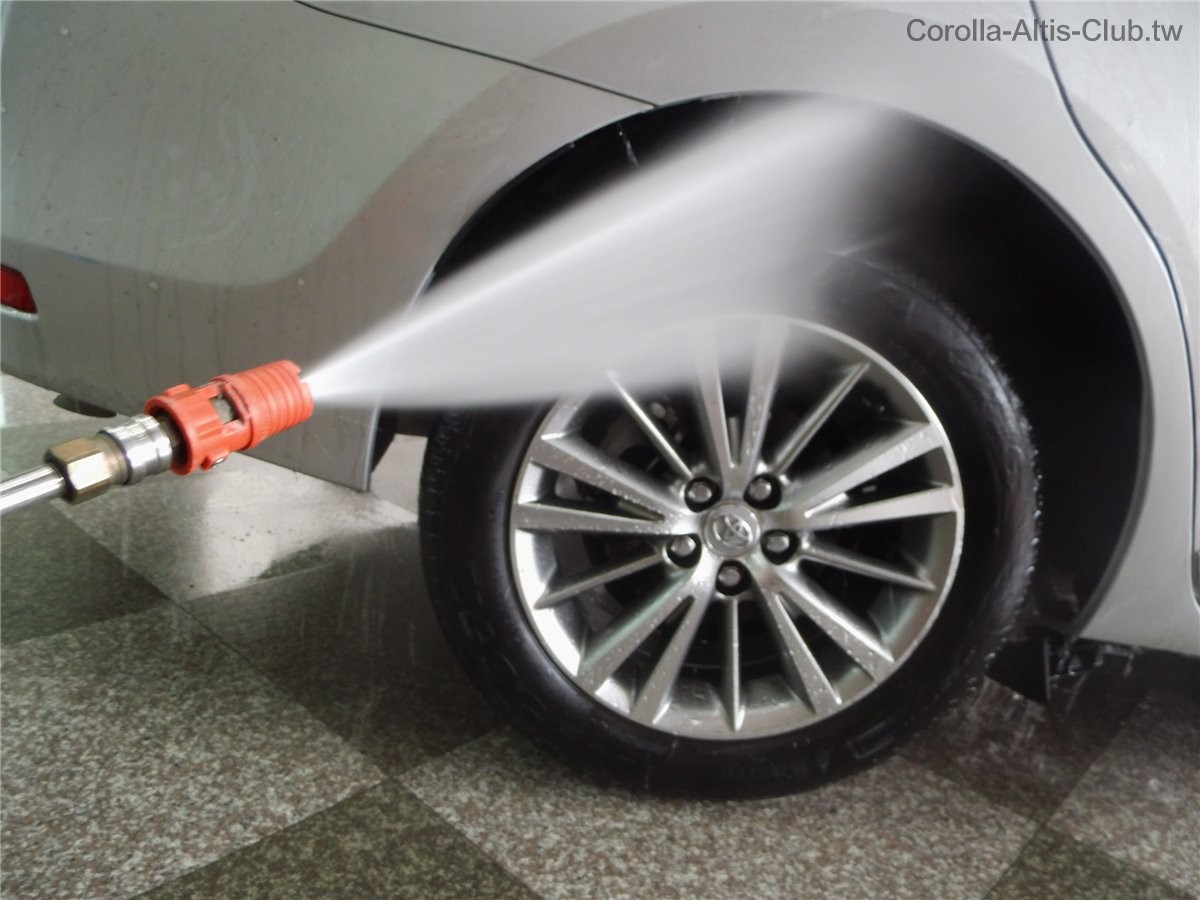

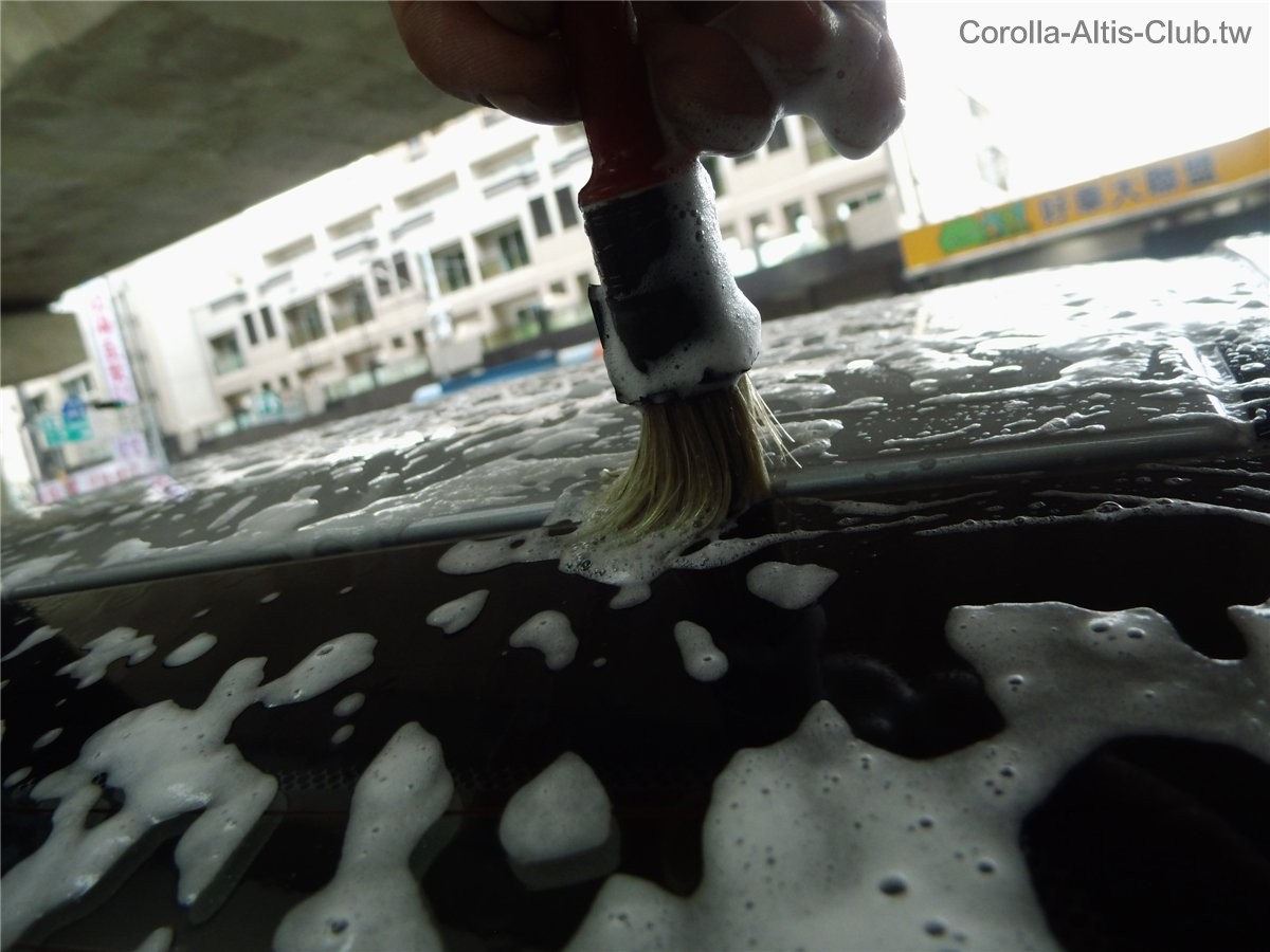

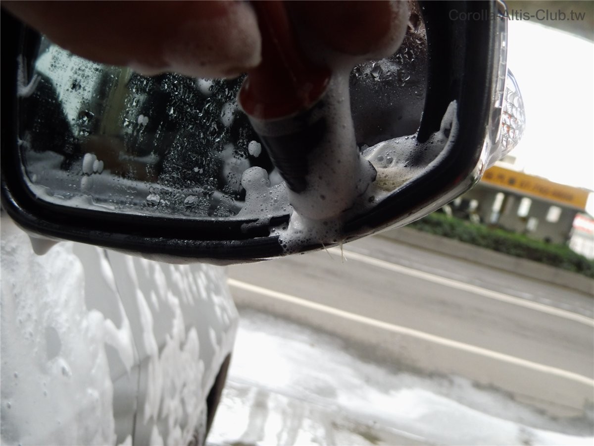

使用高壓水柱沖洗每一個細縫、車體、塑膠,落實把沙石沖洗乾淨,才能避免刮傷。

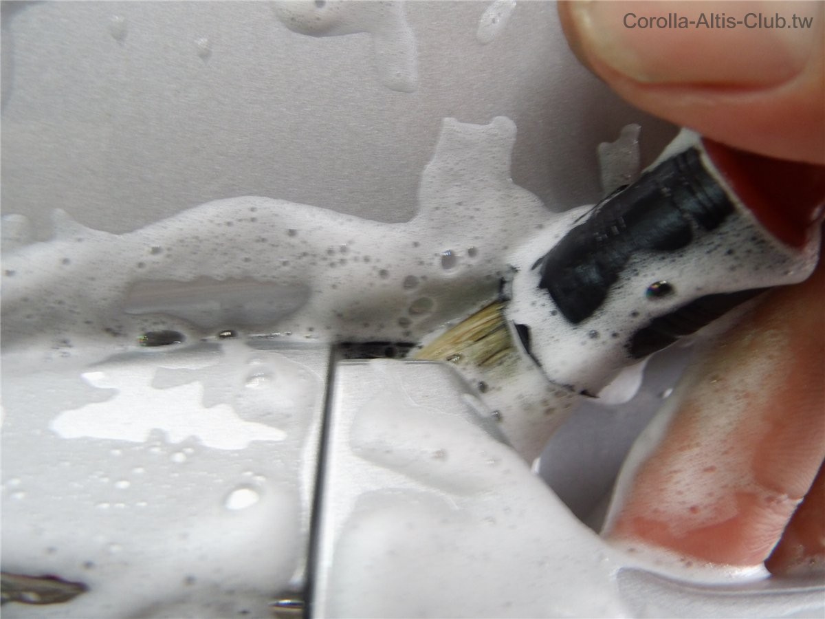

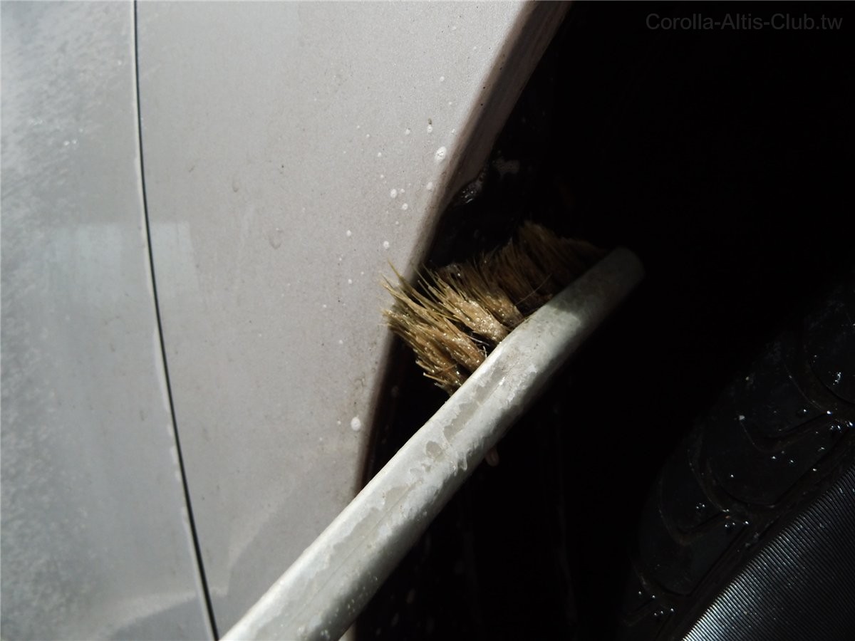

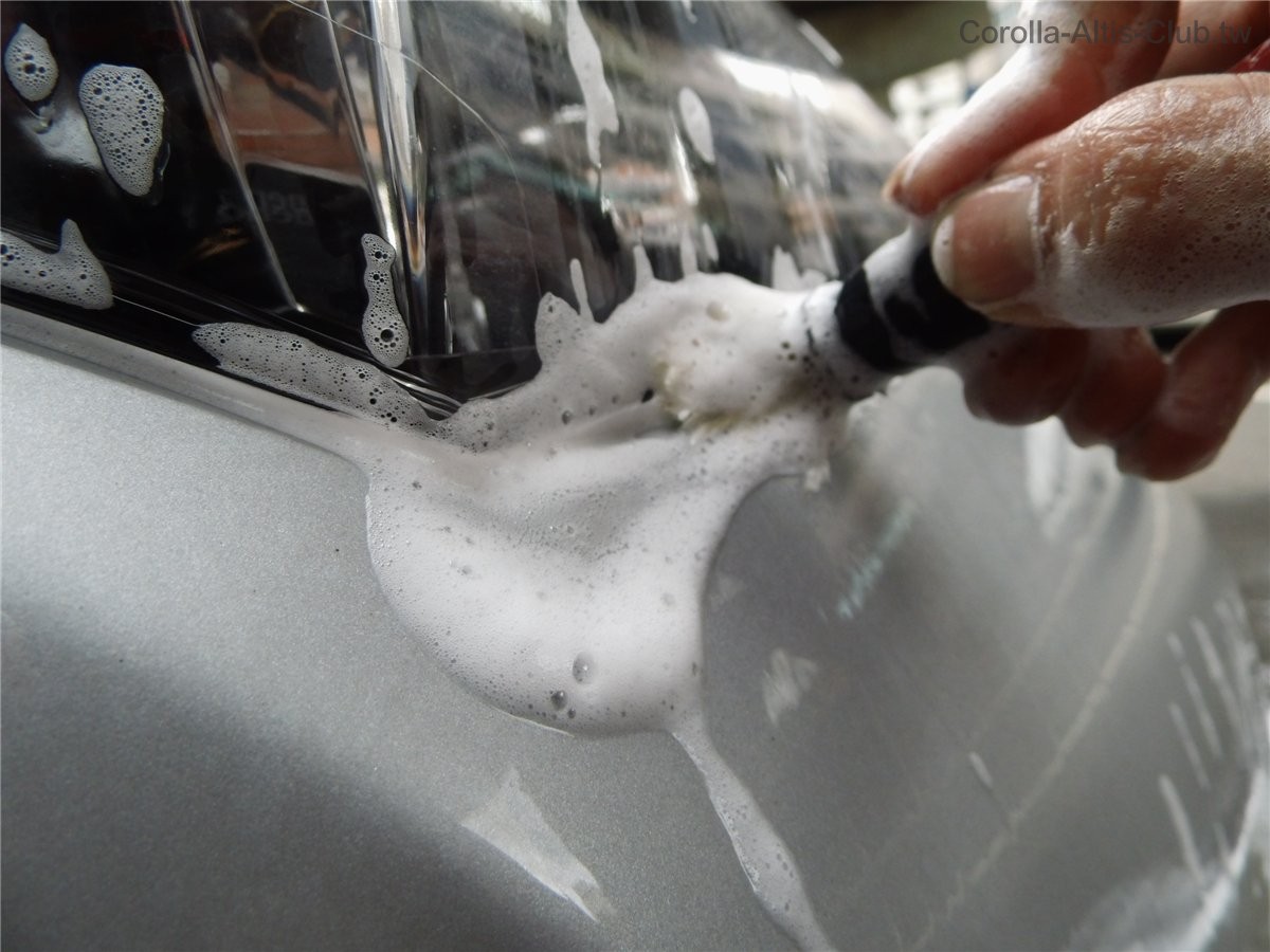

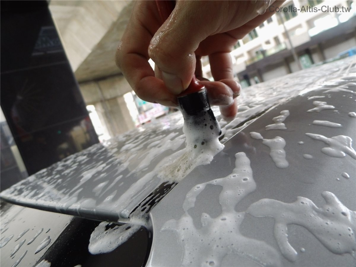

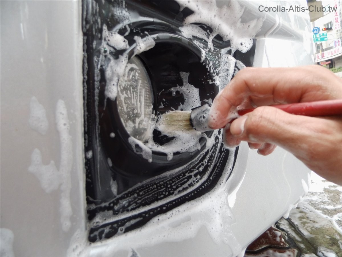

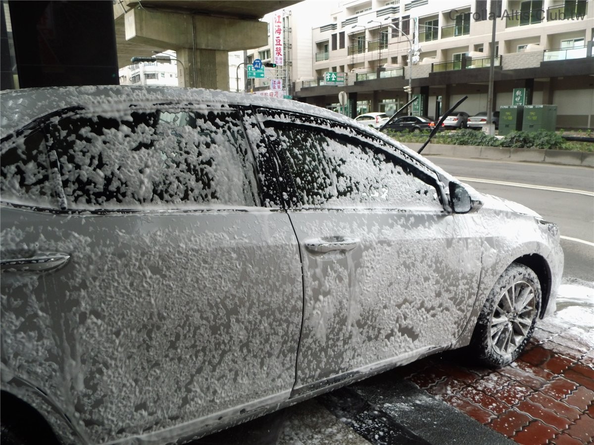

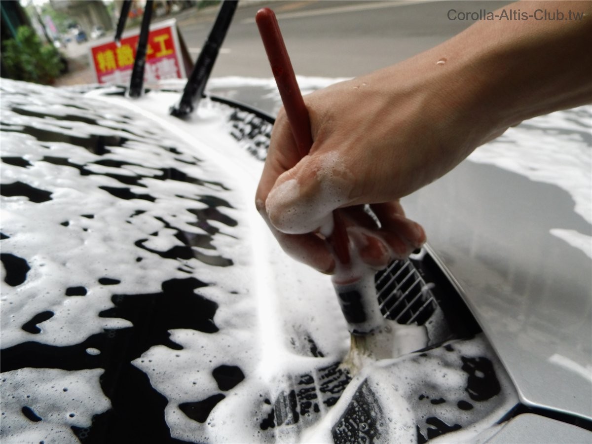

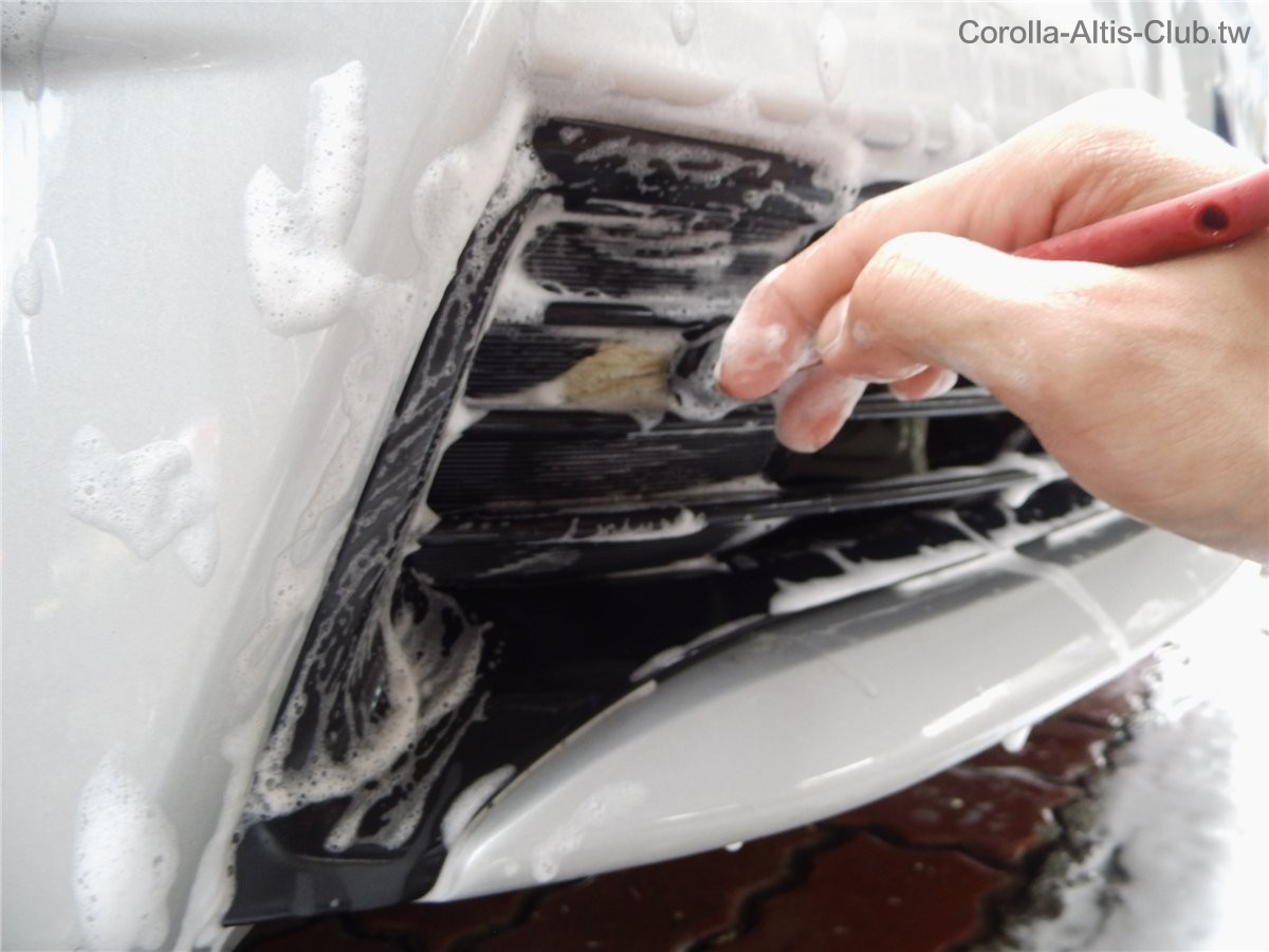

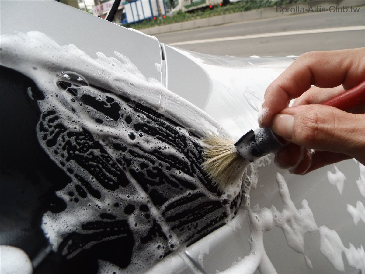

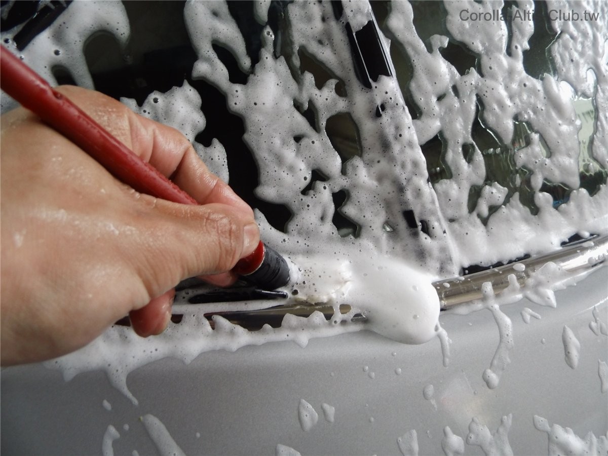

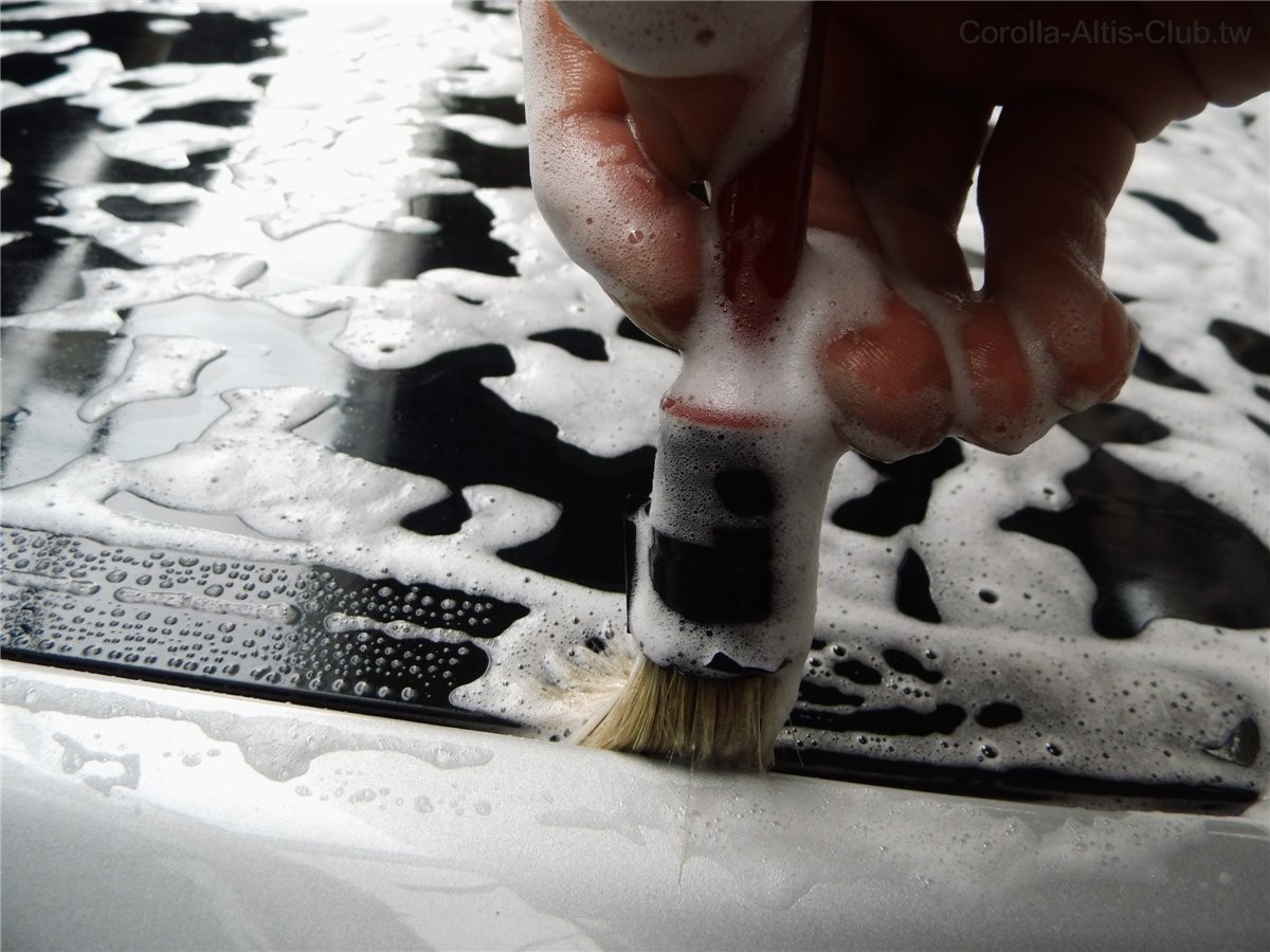

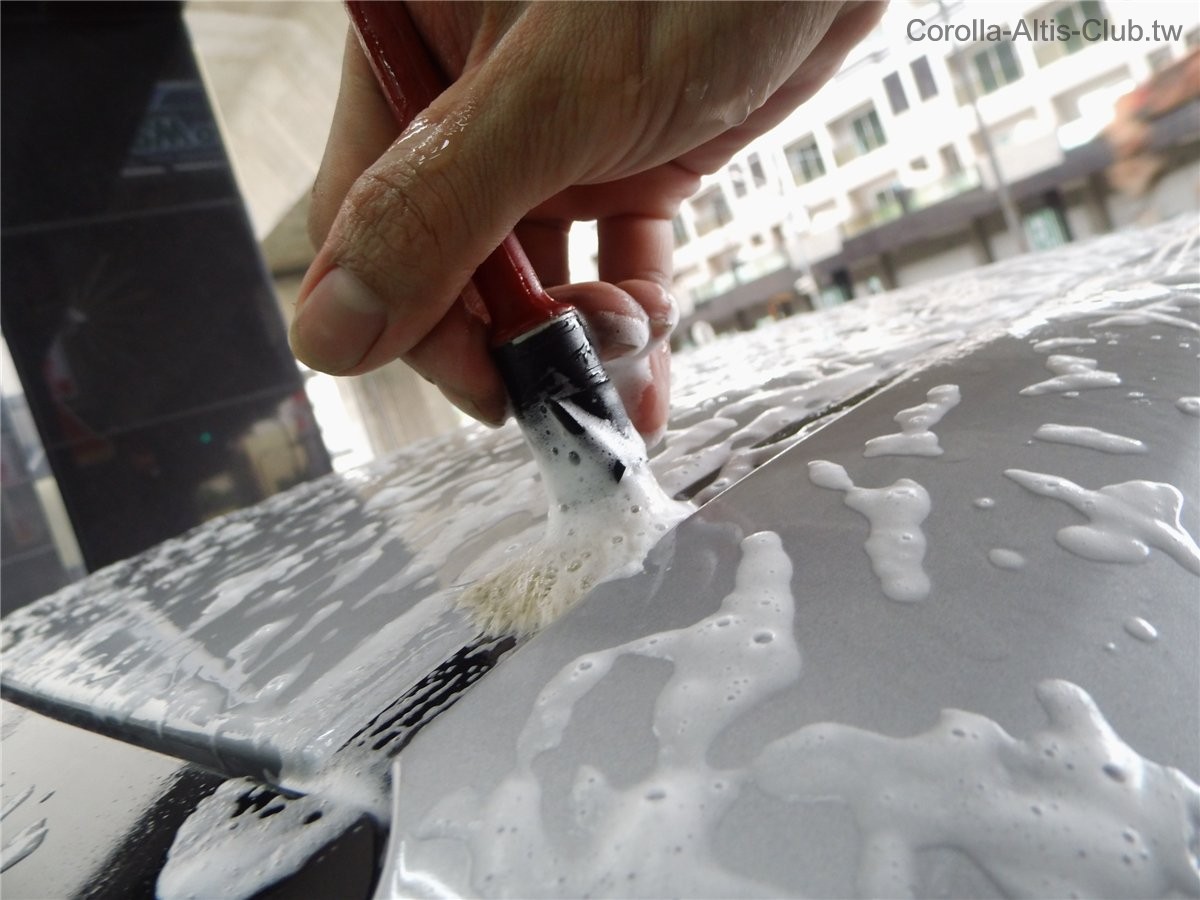

噴上濃濃泡沫,刷洗細節縫,因為這些縫海綿刷不到,且藏了大量泥沙,絕對會造成刮傷!

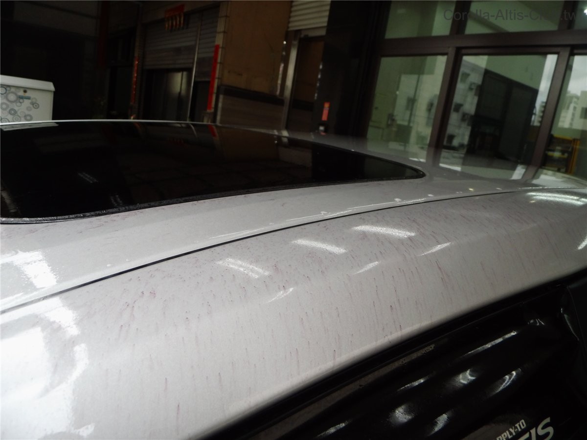

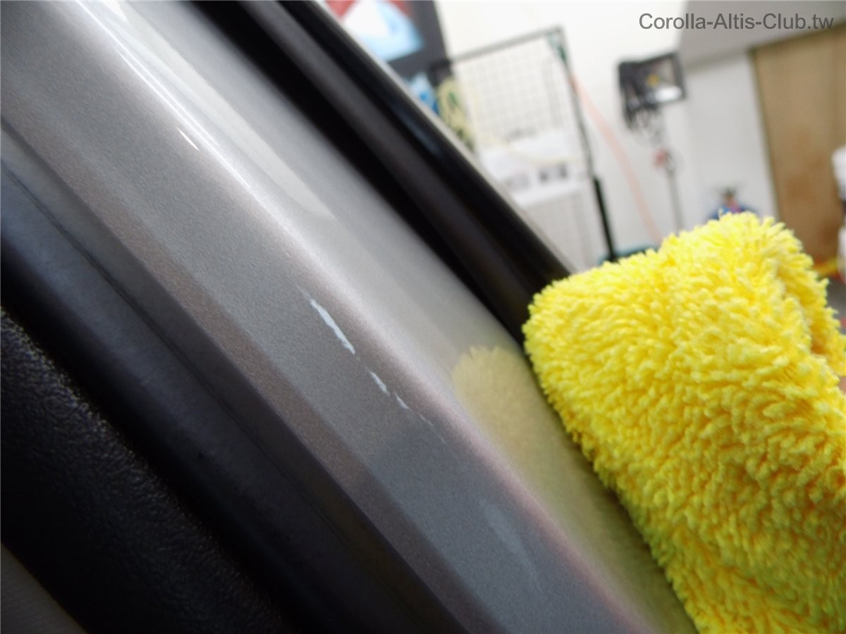

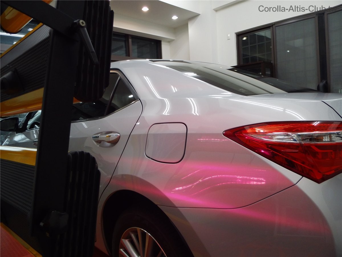

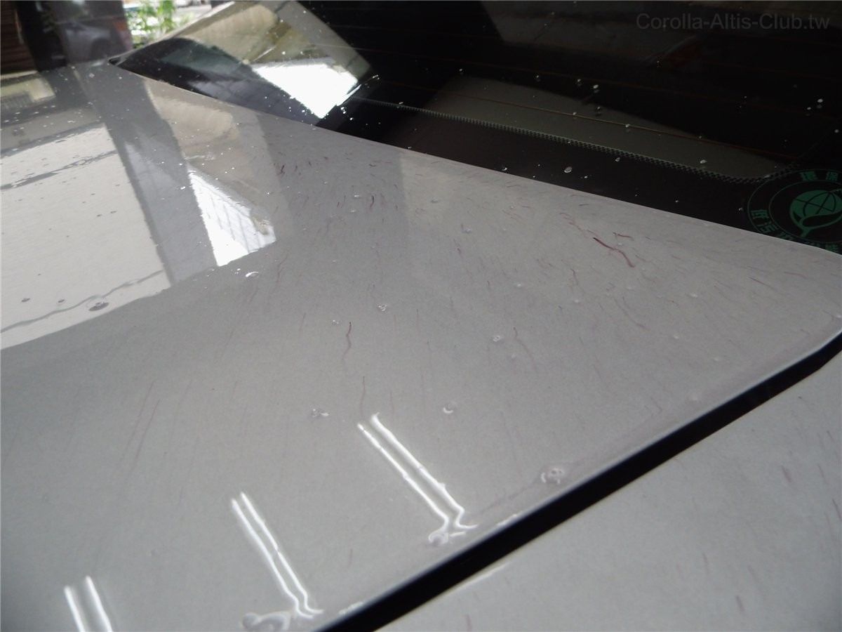

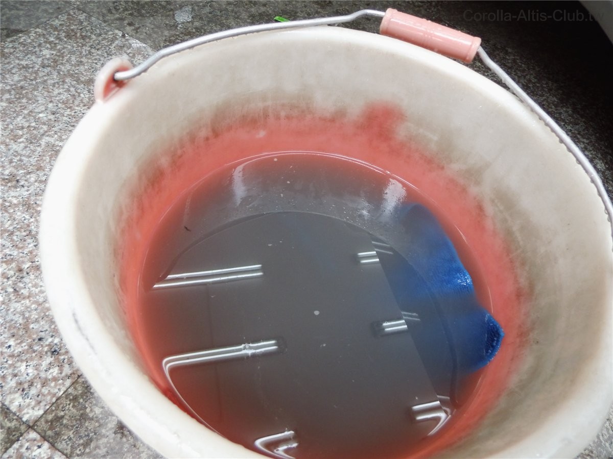

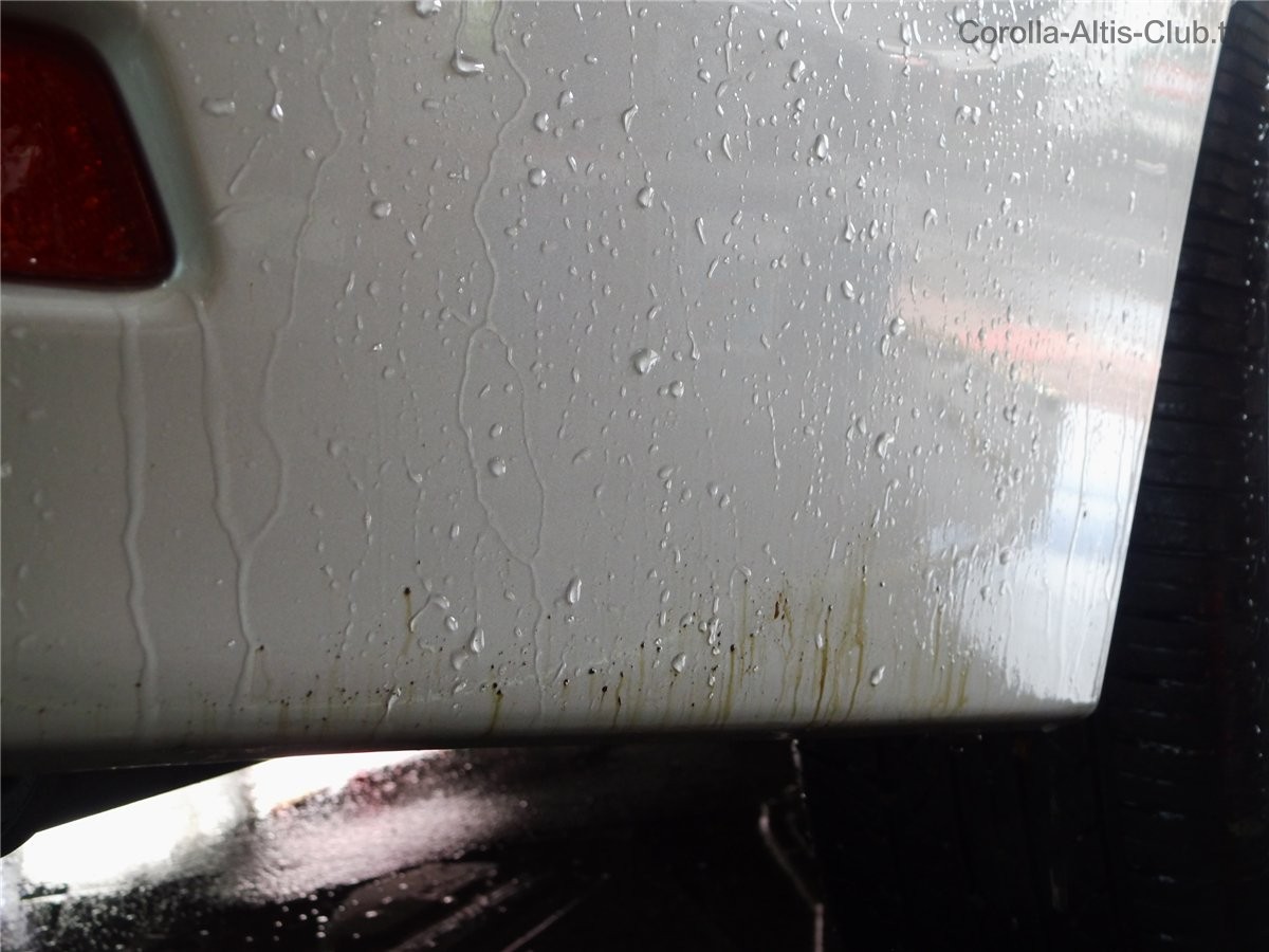

全車鐵粉軟化拔除,避免後續作業造成汙染及刮傷!

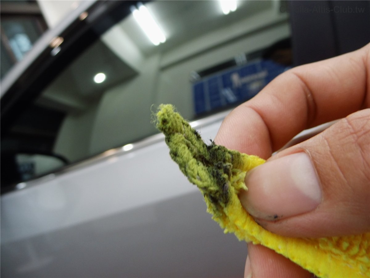

使用羊毛手套,細緻柔軟,包覆沙石效果極佳不刮傷車體!愛車就該如此

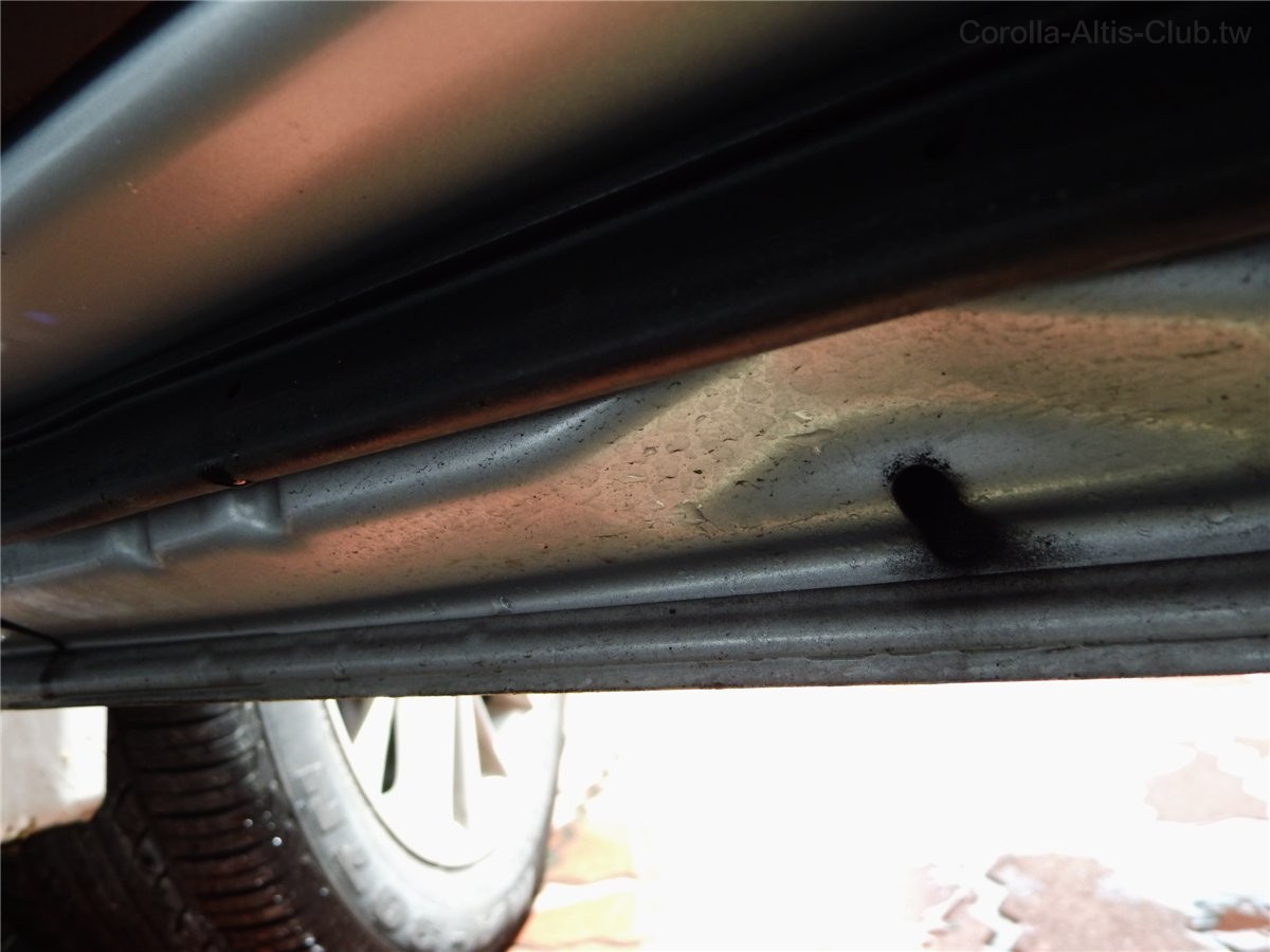

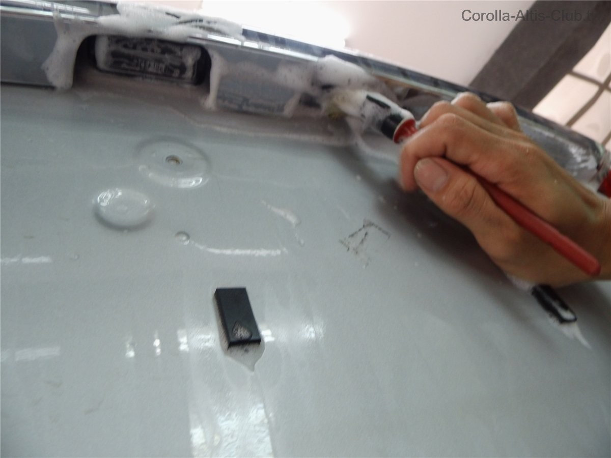

車身柏油清潔軟化,避免後續作業造成汙染及刮傷!

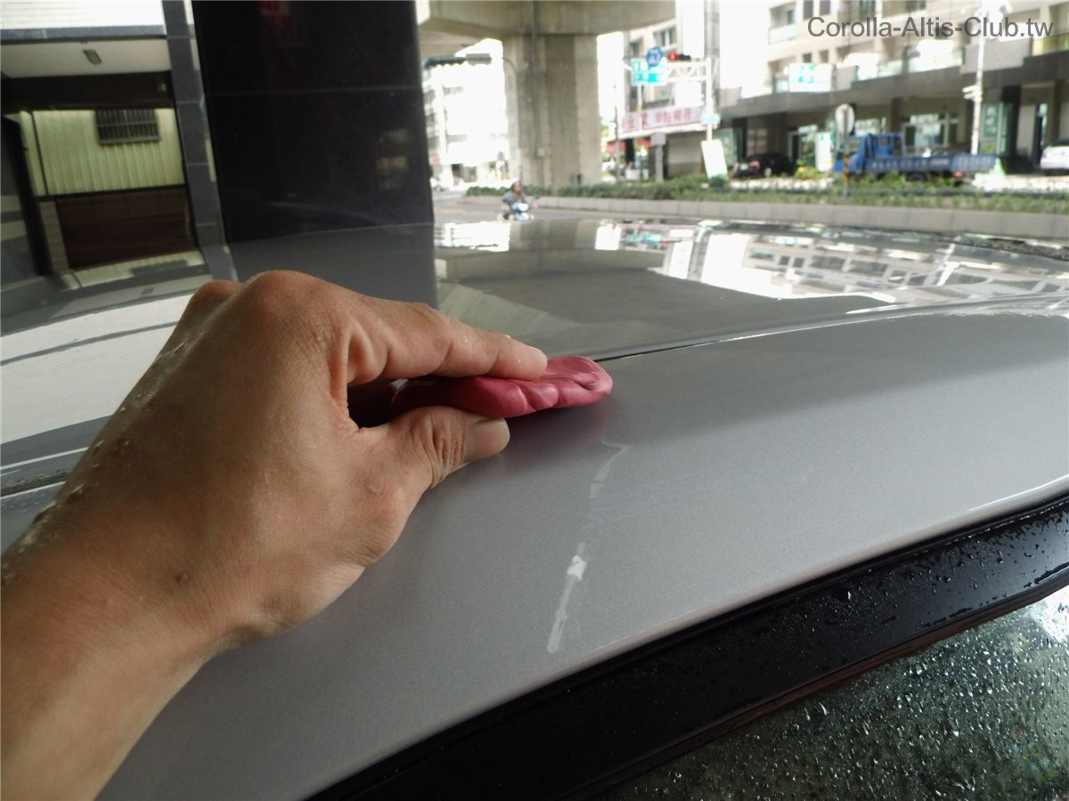

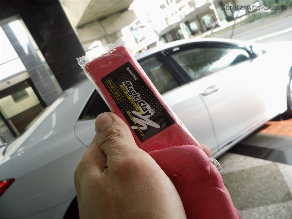

使用美容黏土清潔車身未清潔掉的顆粒、雜質、粉塵、柏油、樹汁等侵蝕物,避免後續作業造成刮傷。

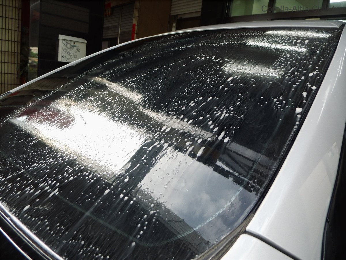

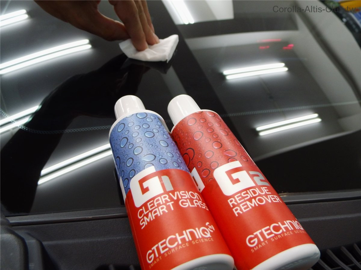

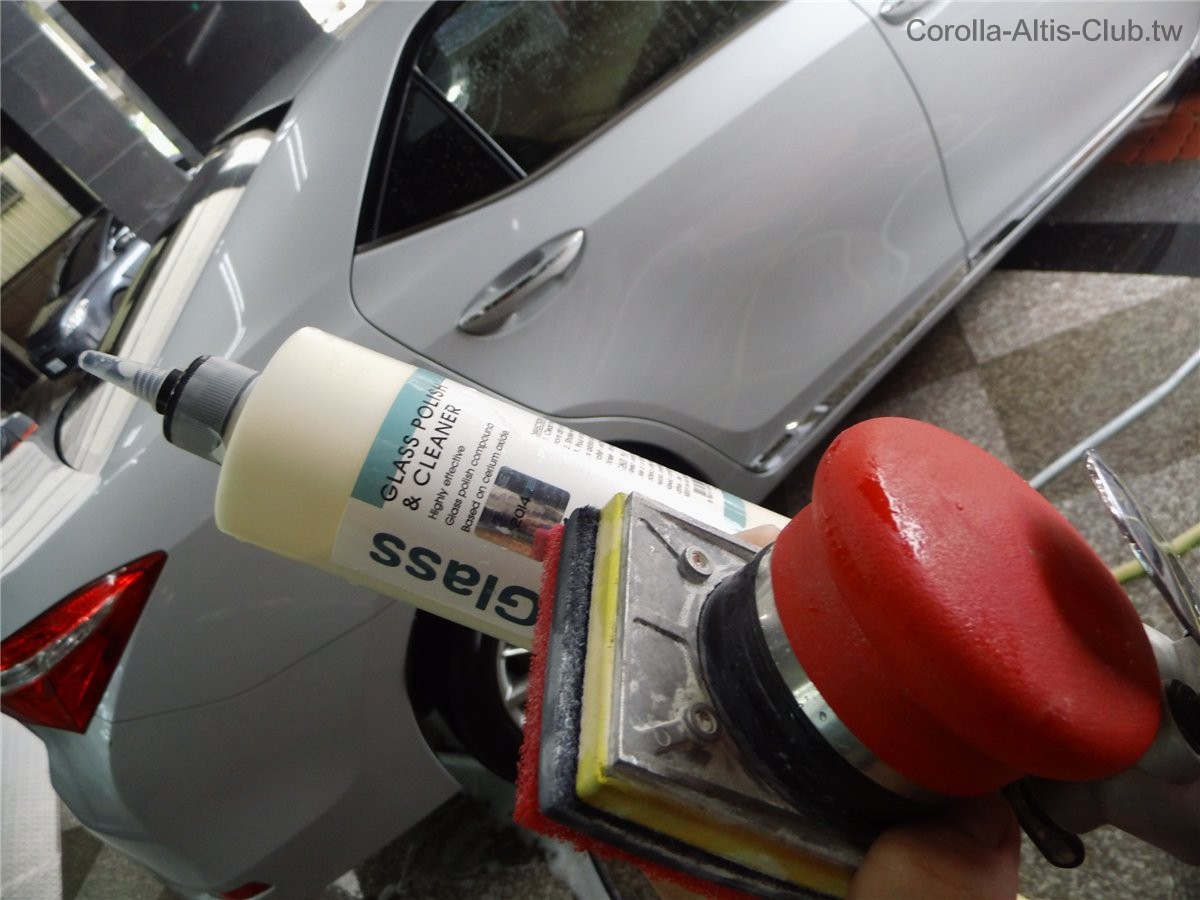

使用玻璃拋光劑清除水垢及油膜 ,搭配玻璃拋光機使用!
玻璃油膜會造成視線不佳,產生眩光等,影響行駛安全,在後續做玻璃鍍膜也會影響附著效果!

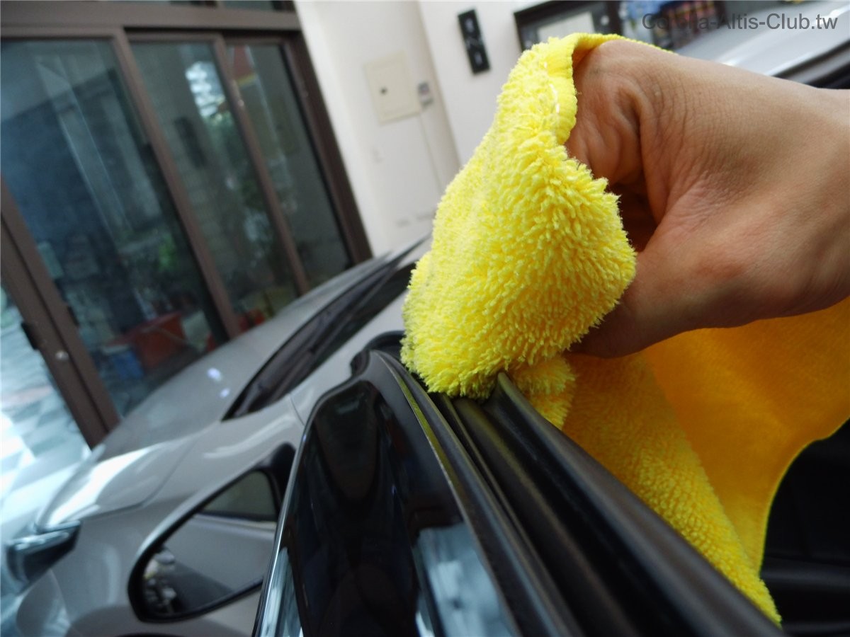

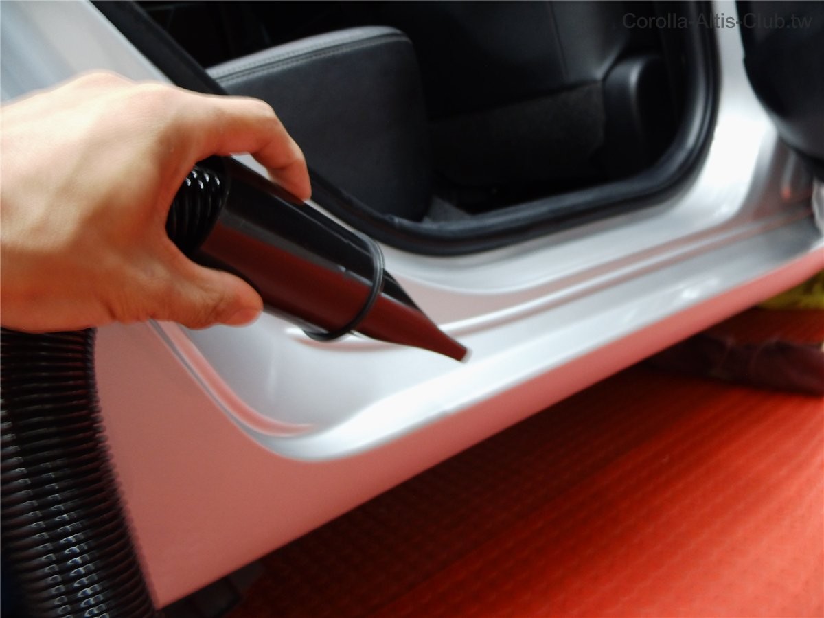

車門內我們用熱風機吹乾水分! 就是不用空壓冷風,因為空壓壓縮空氣帶有水,也容易造成車門框濕氣甚至造成板金或螺絲生鏽,我們用熱風"蒸"水就是如此!

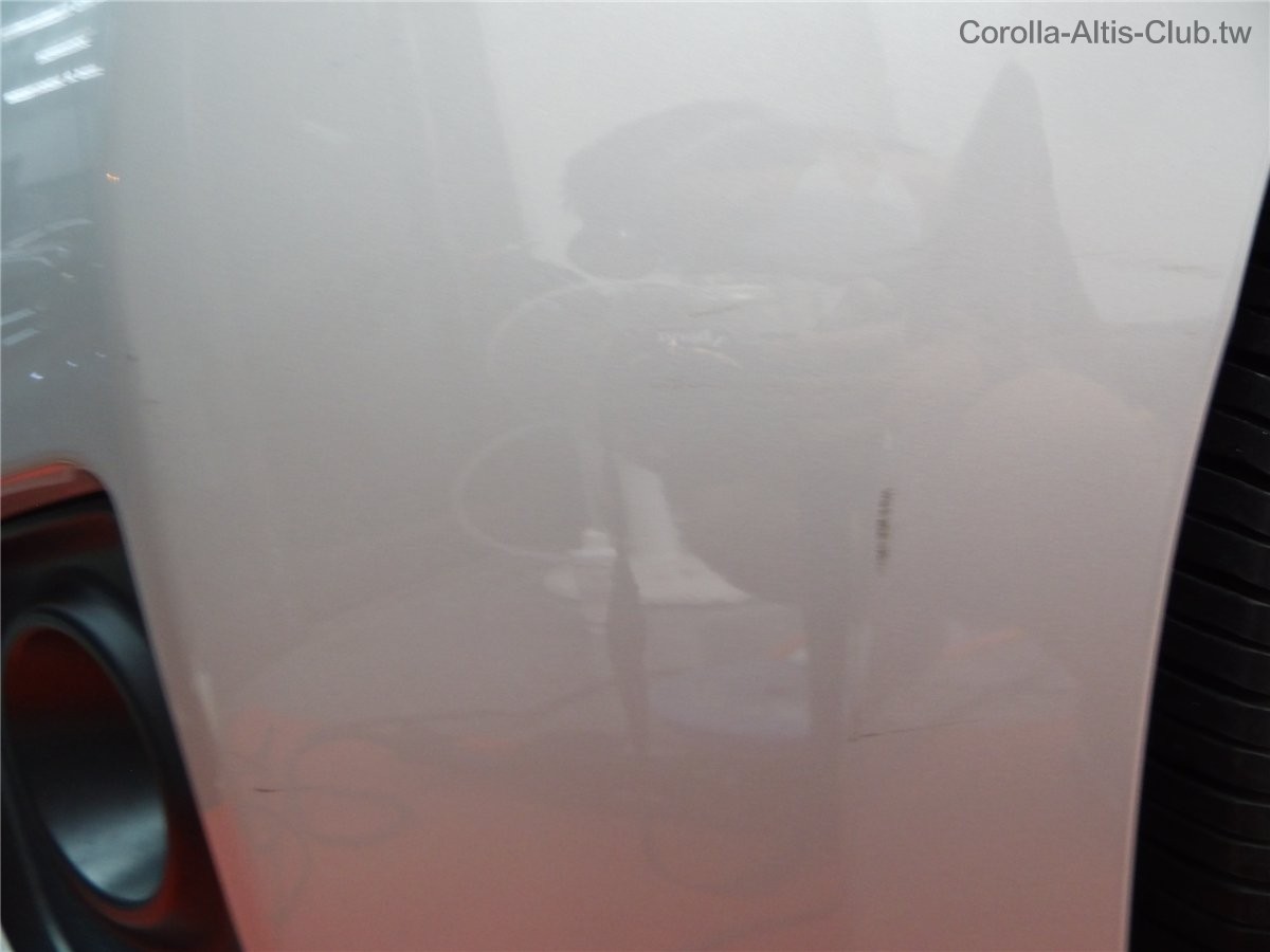

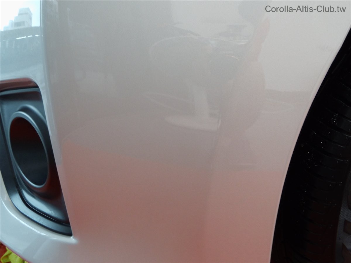

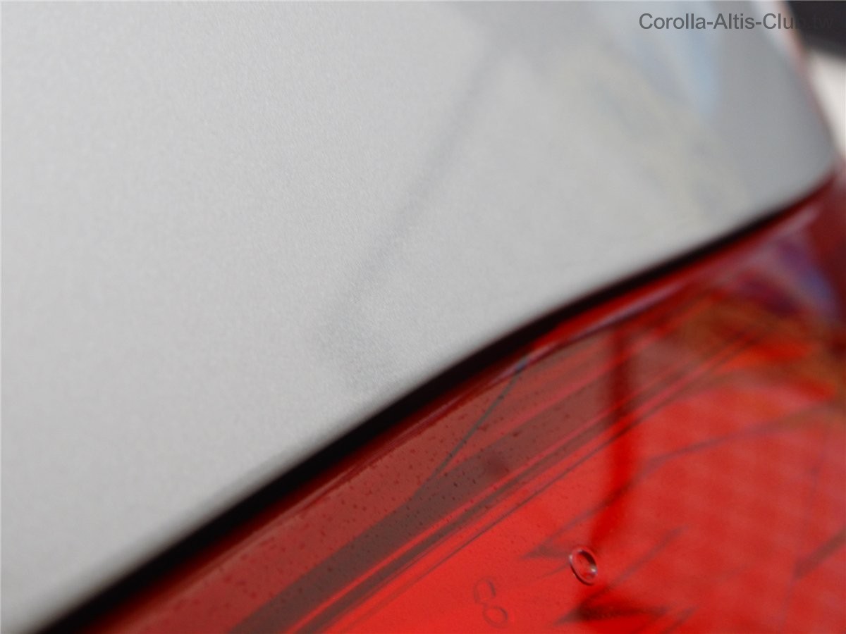

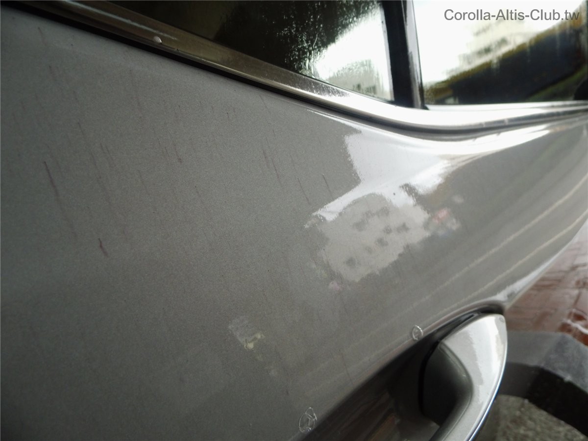

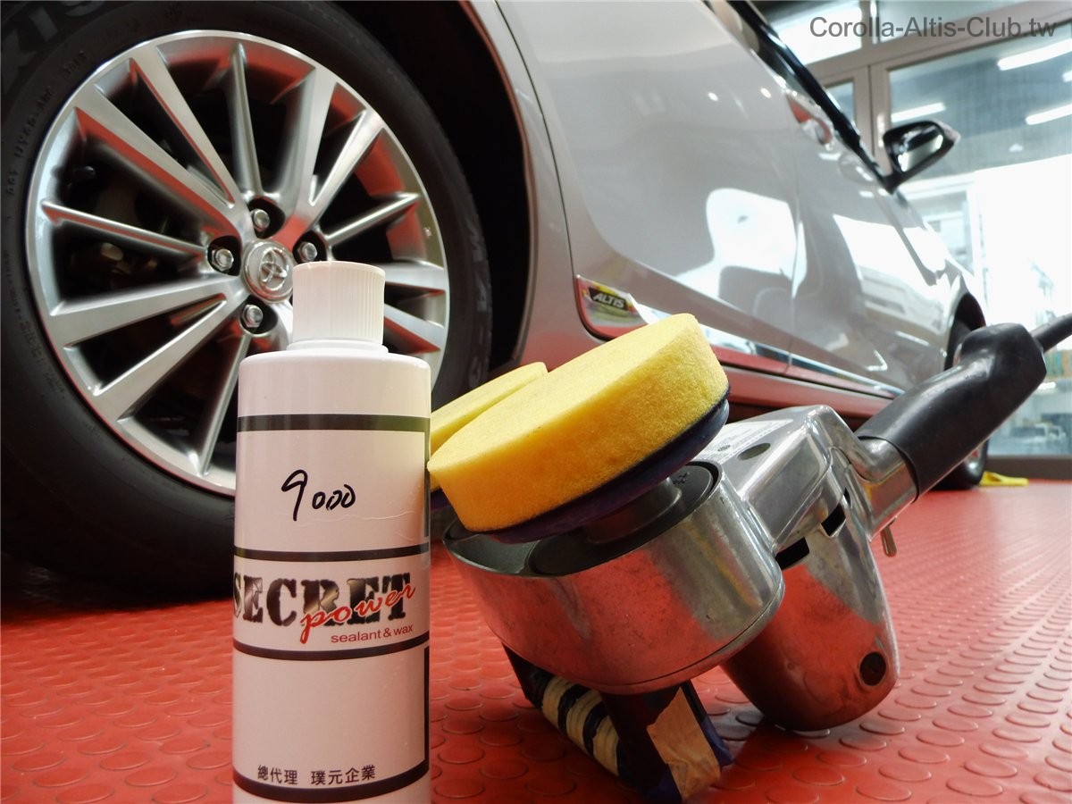

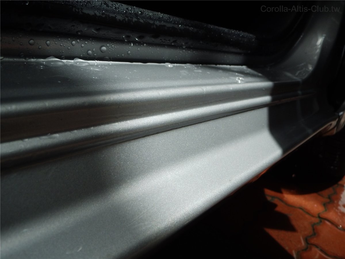

全車都有洗車紋路必須經過美容移除,並除氧化層及拉亮度! 這步驟不管新車或舊車都必須做 ,差別在於拋光劑等級種類,能不能讓鍍膜附著更好更持久關鍵就在這裡!不是抹一抹那麼簡單,也太好賺了? 鍍膜沒有這程序 只能說你白鍍了 ...

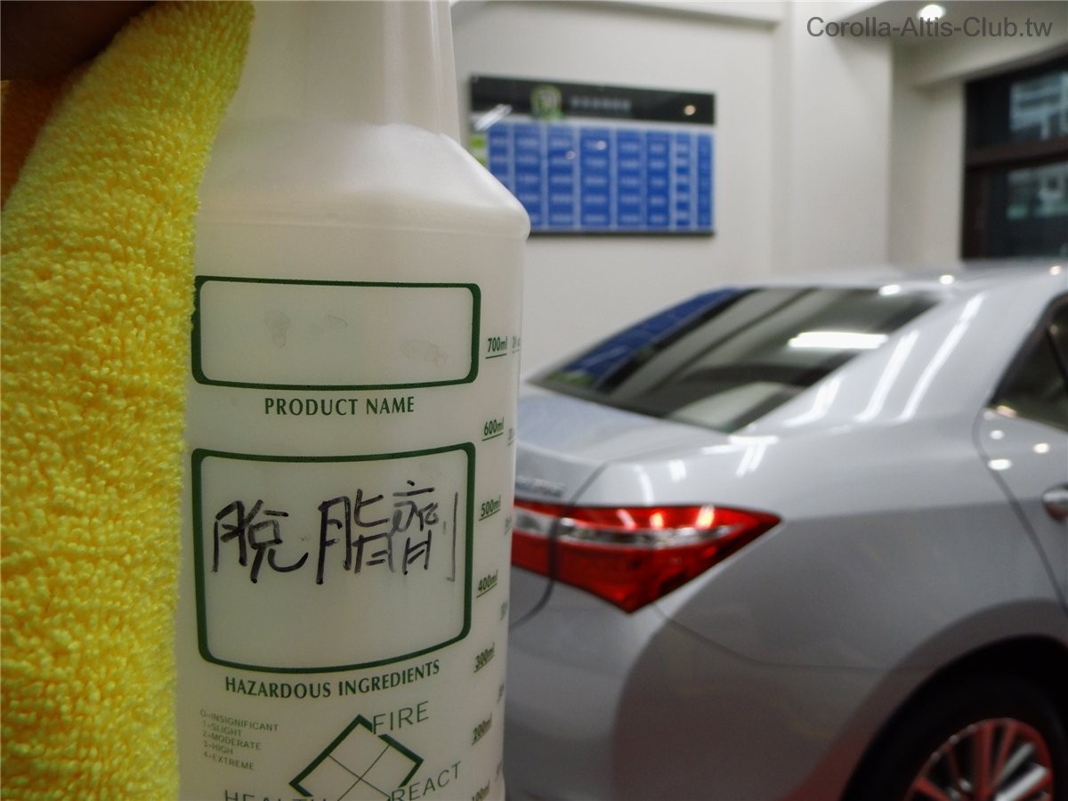

全車美容後要進行脫脂作業,把美容藥劑或一些油脂清潔乾淨才不會影響鍍膜!
脫脂過程發現很多細節髒汙殘蠟,要幫車主清潔乾淨!

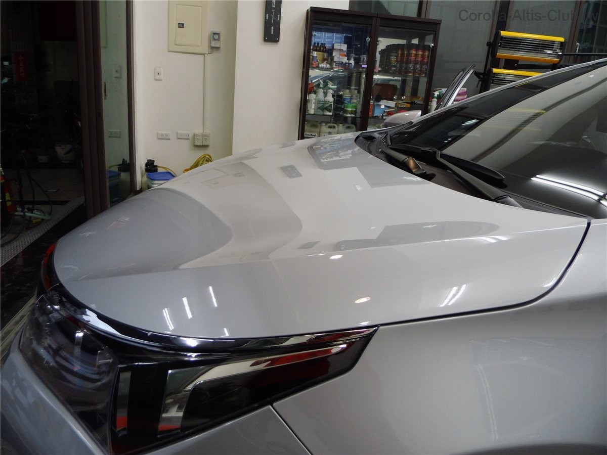

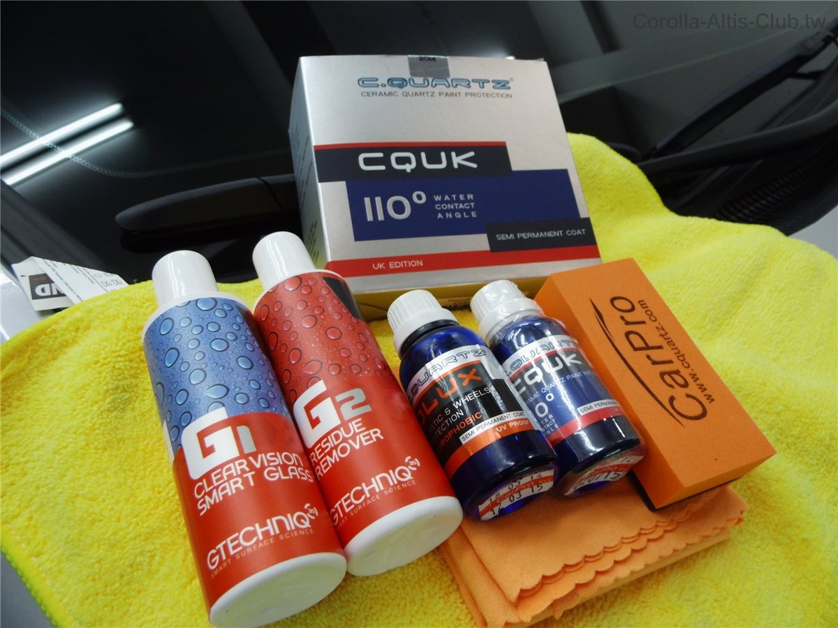

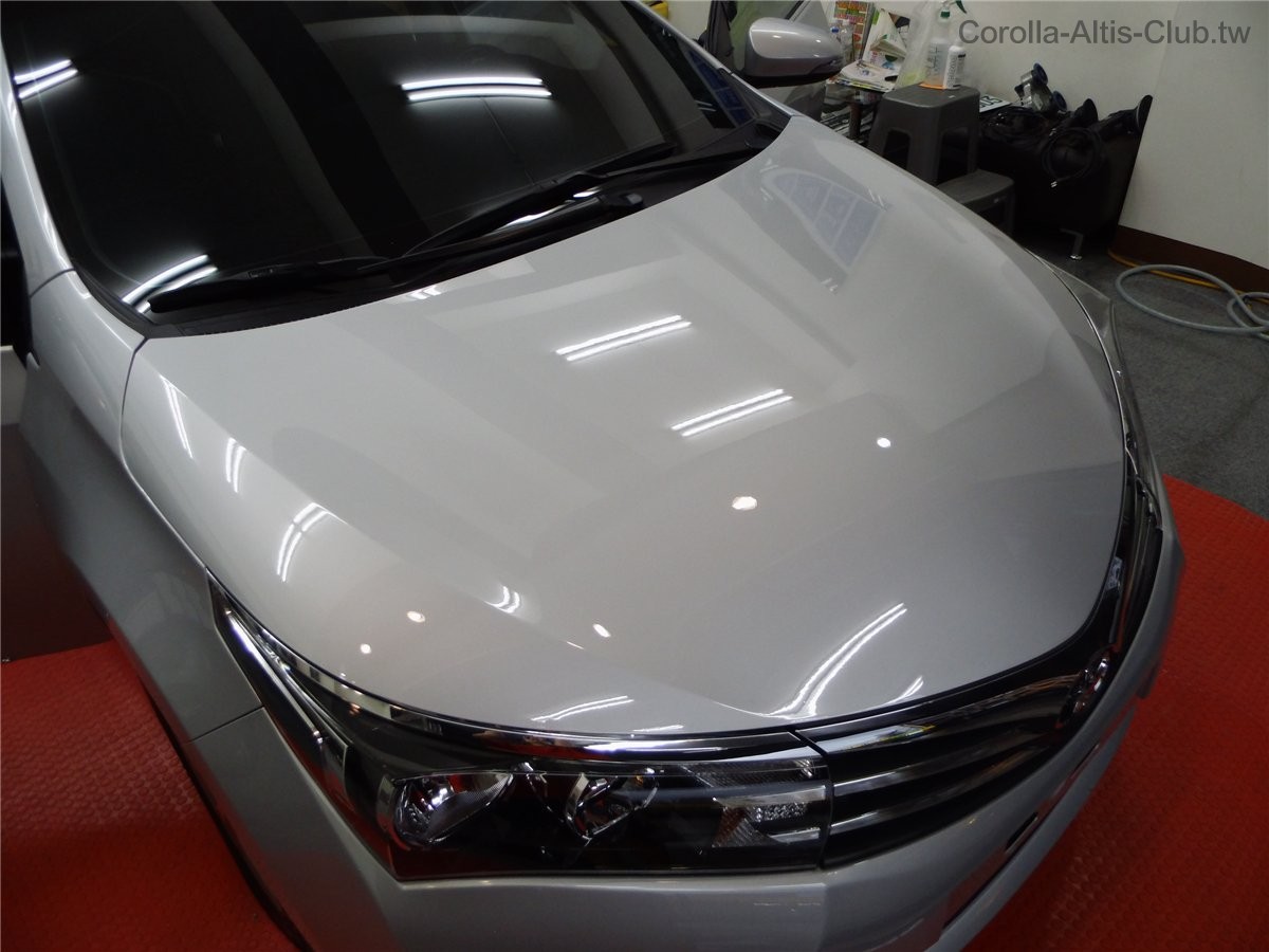

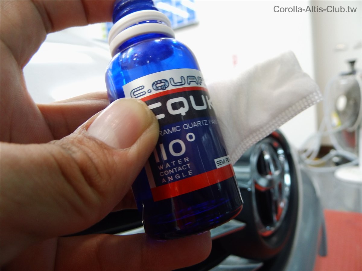

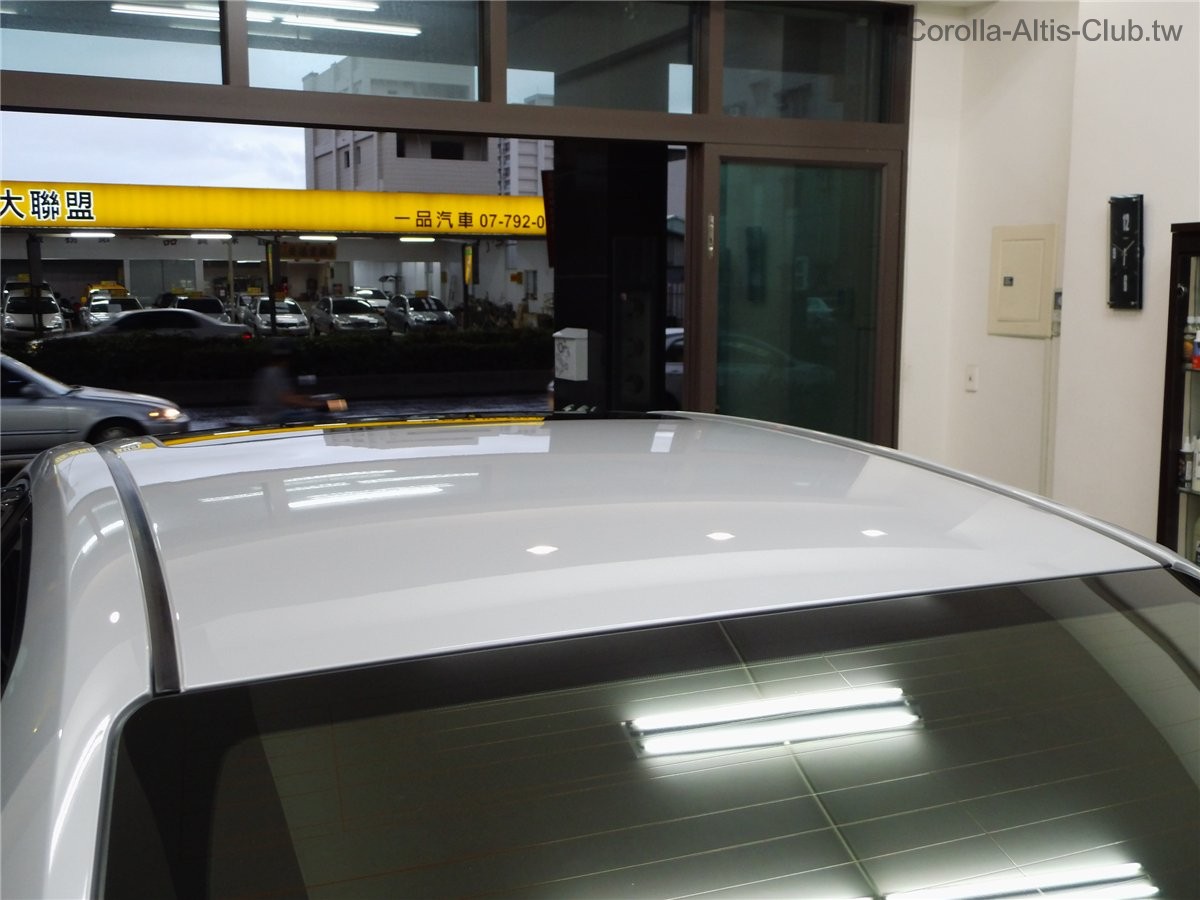

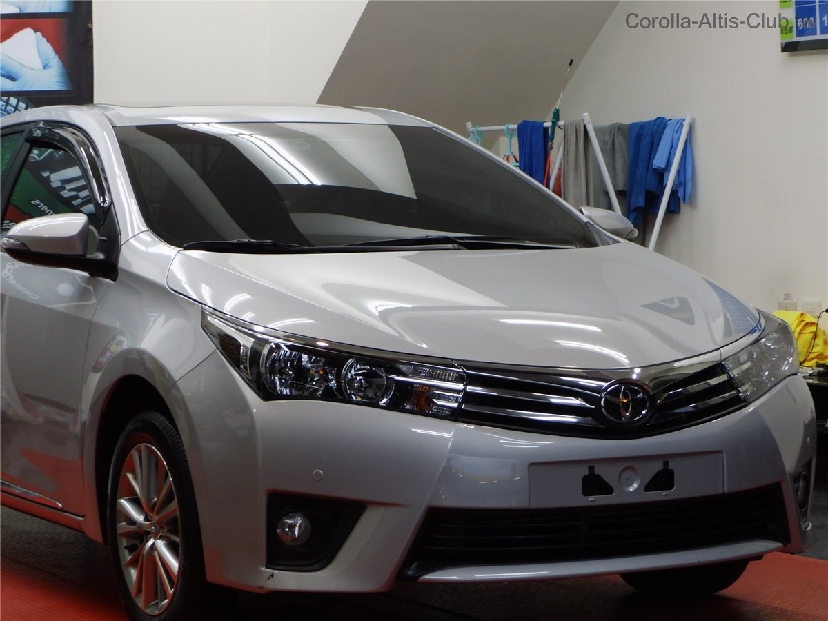

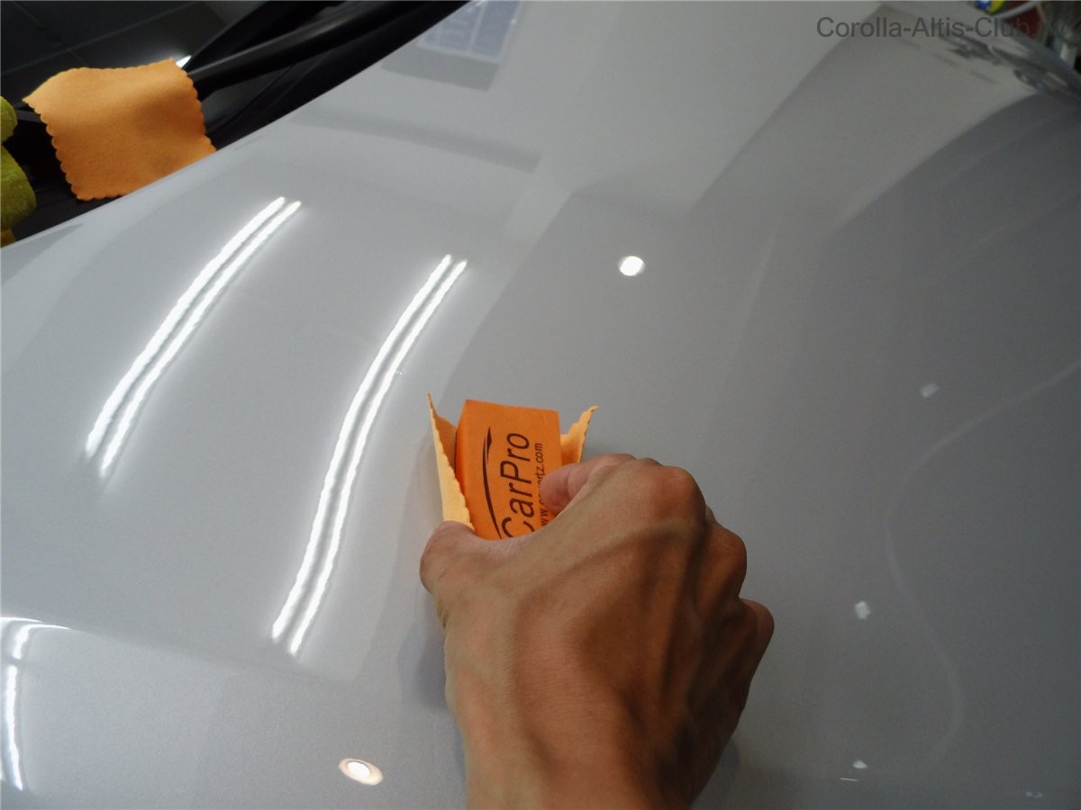

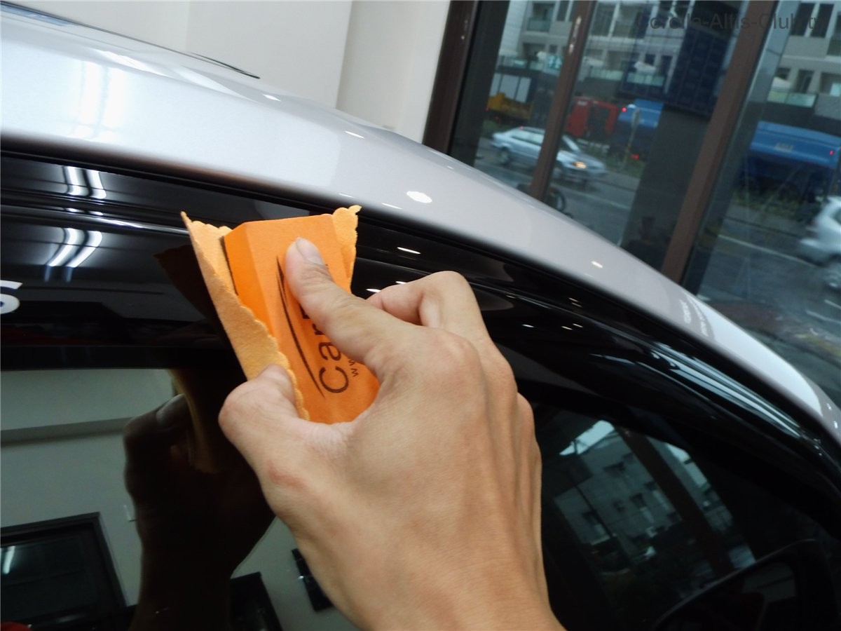

漆面使用CarPro CQuartzUK石英鍍膜!
會於車身表面形成SiO2 玻璃纖維的保護層. 一層鍍膜的厚度大約是 1.5~2 μm.
此保護層:
‧ 防輕微刮傷
‧ 防600度火燒
‧ 防氧化
‧ 防酸性及鹽侵蝕
‧ 高度抗水漬
‧ "自我清潔" , 優異排水, 泥塵不易吸附
‧ 提高車身光亮度
‧ 當然亦有齊一般高性能保護劑的防UV, 高抗水, 防昆蟲侵害等性能!

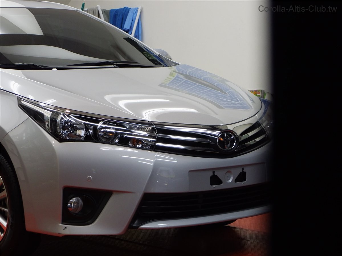

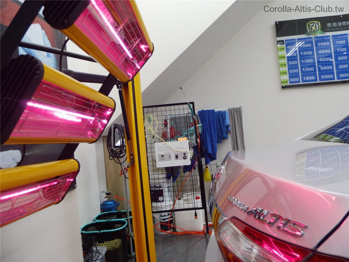

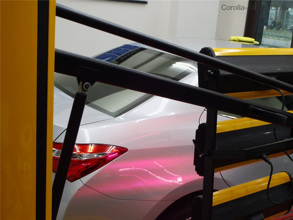

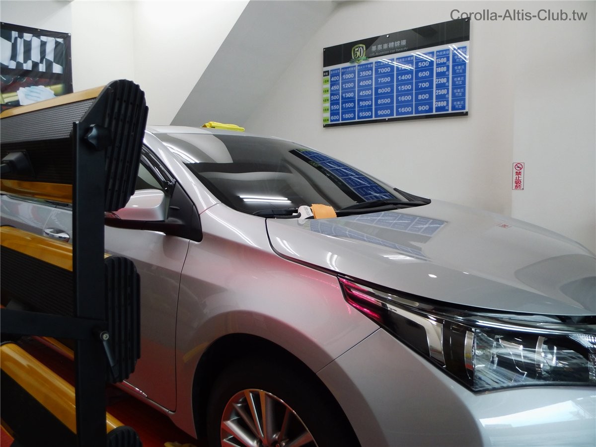

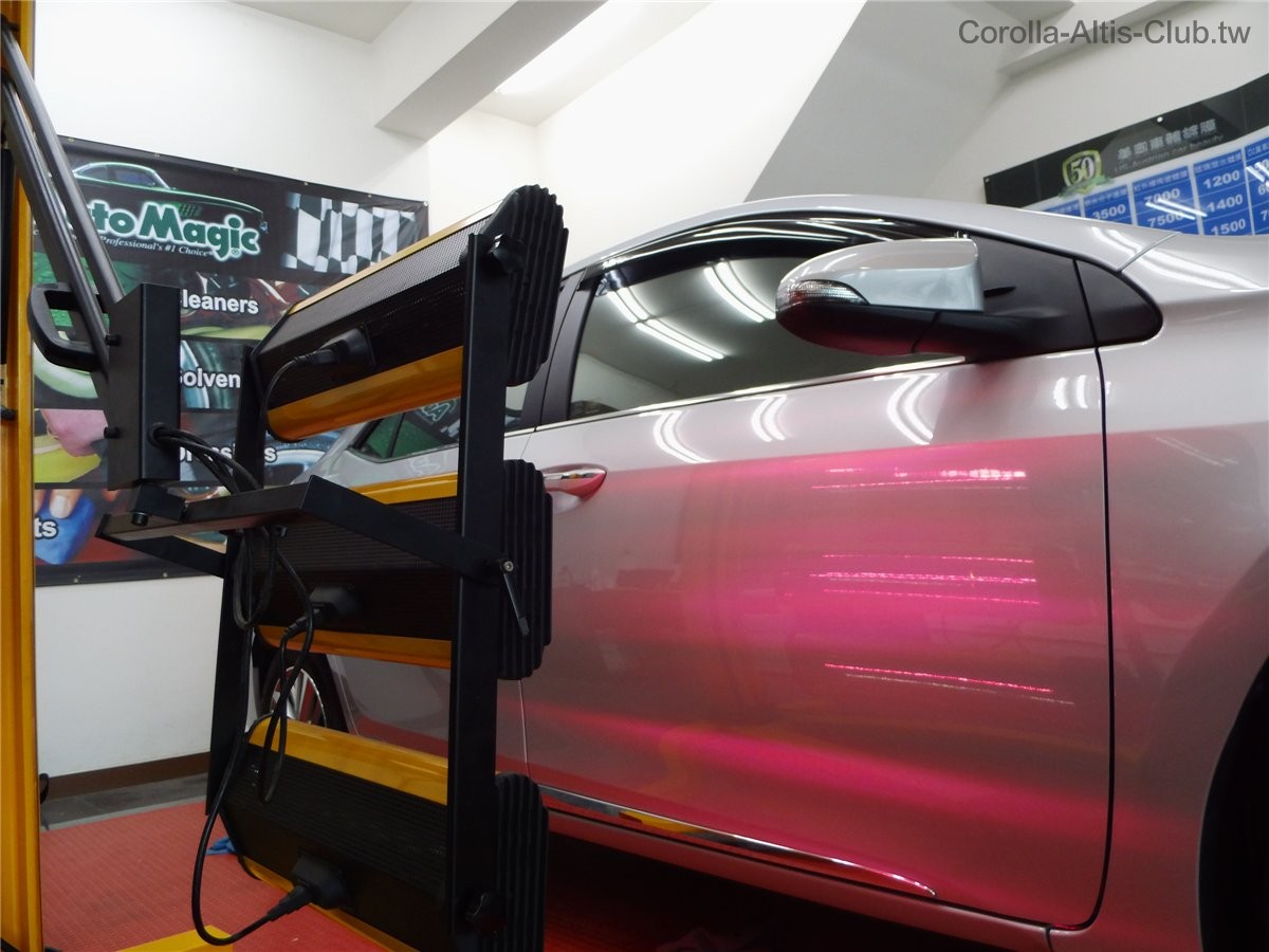

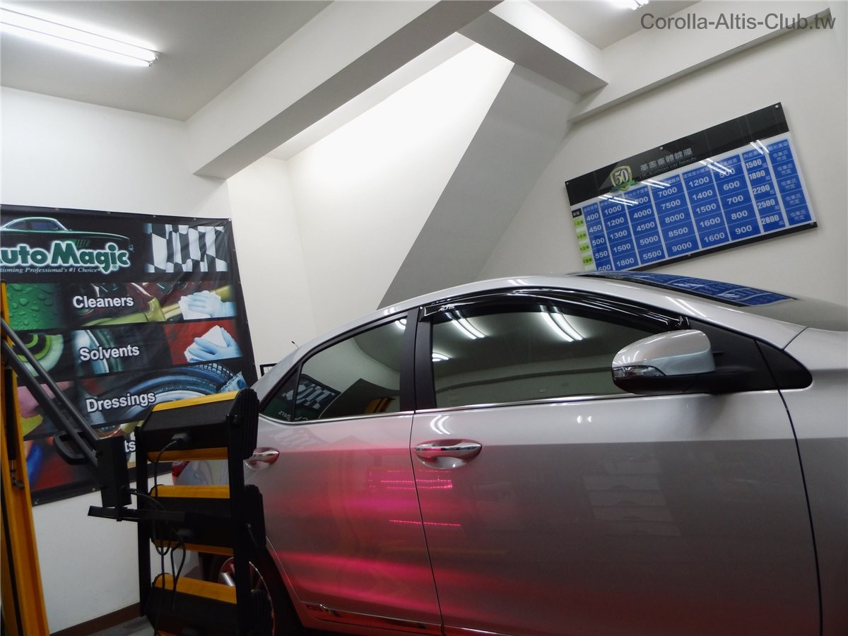

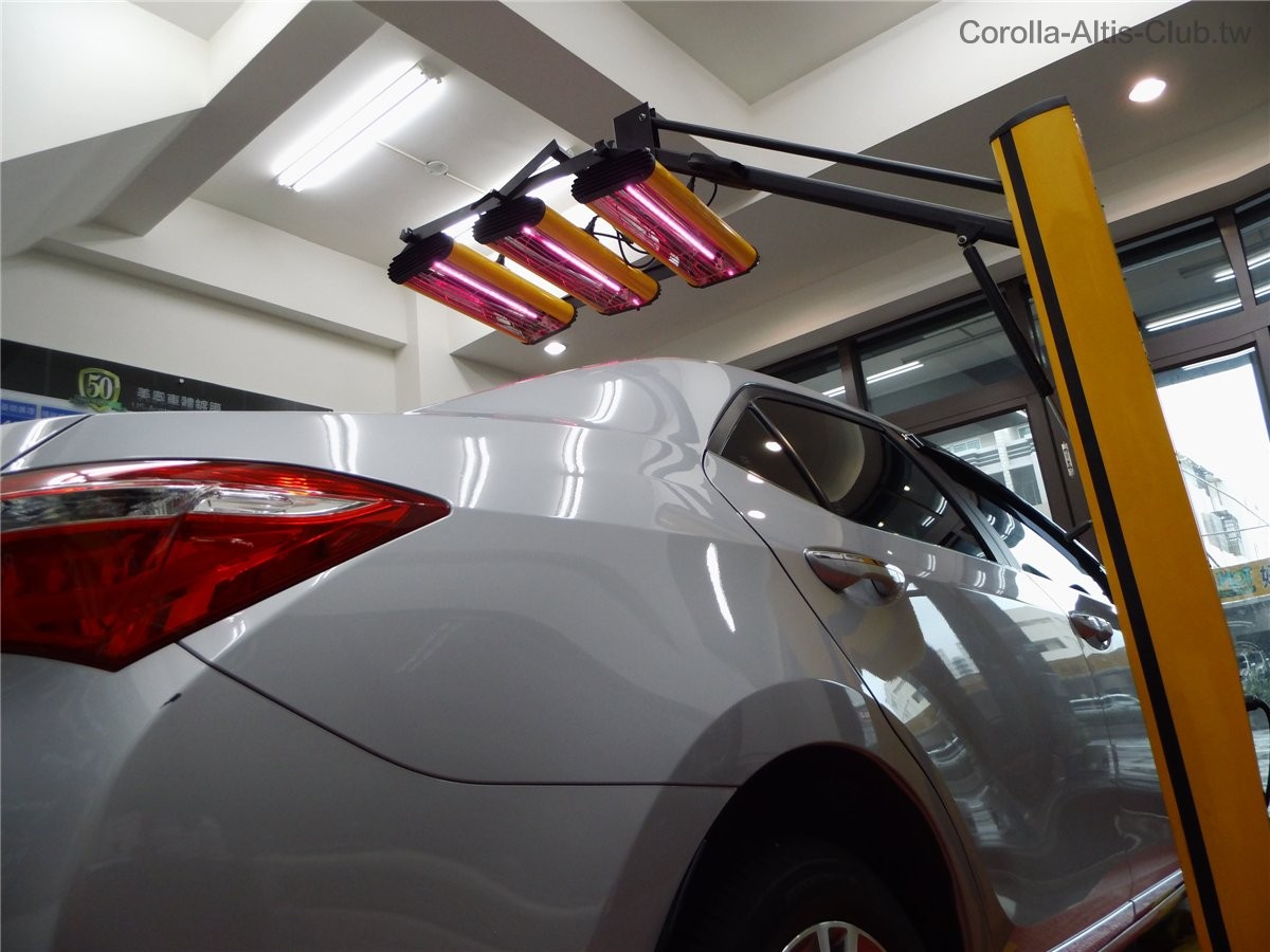

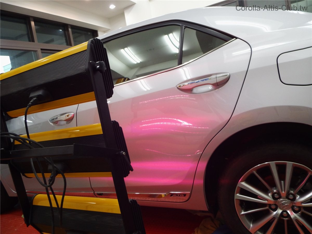

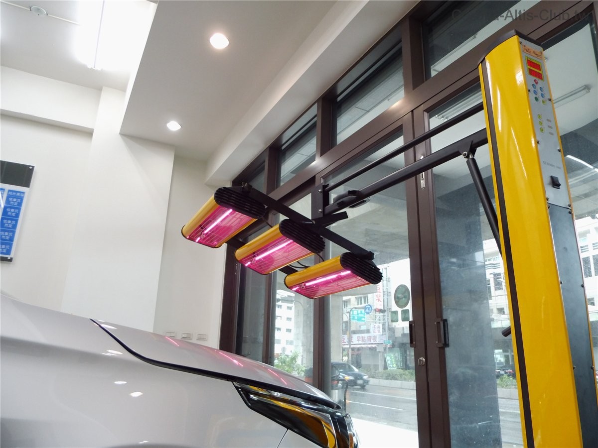

鍍膜後進行紅外線短波烘烤,加速鍍膜固化及滲透,有效附著更持久!亮度更高!

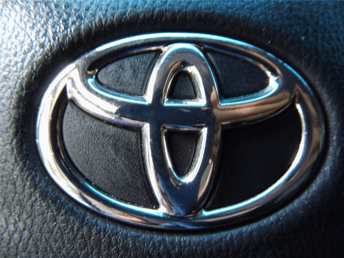

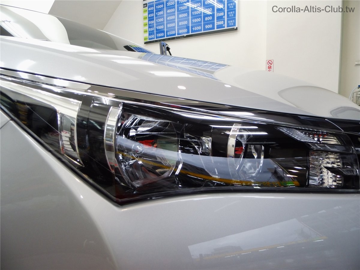

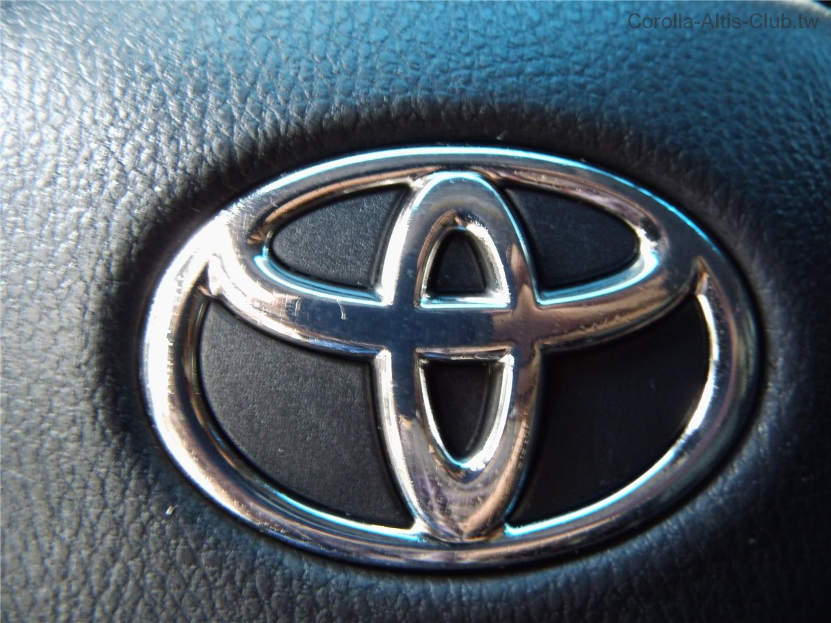

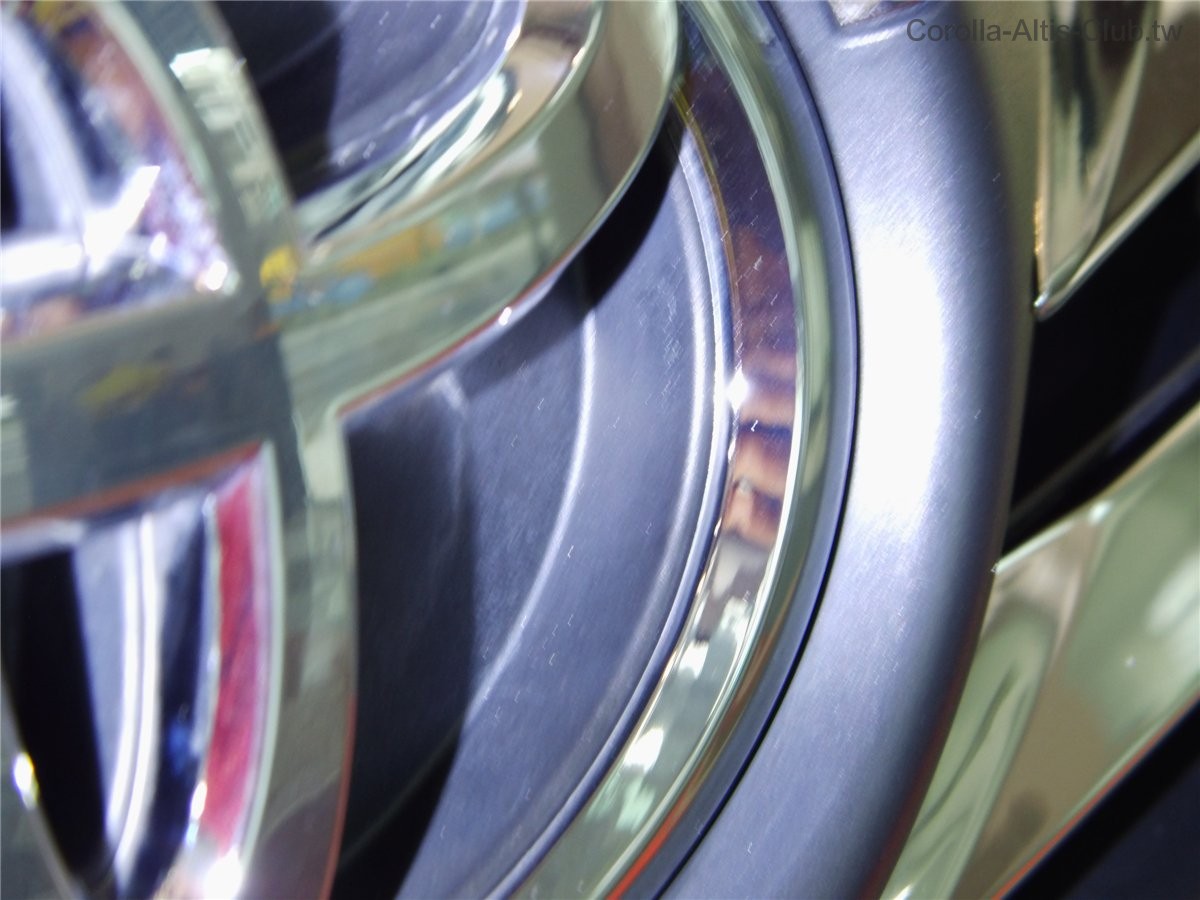

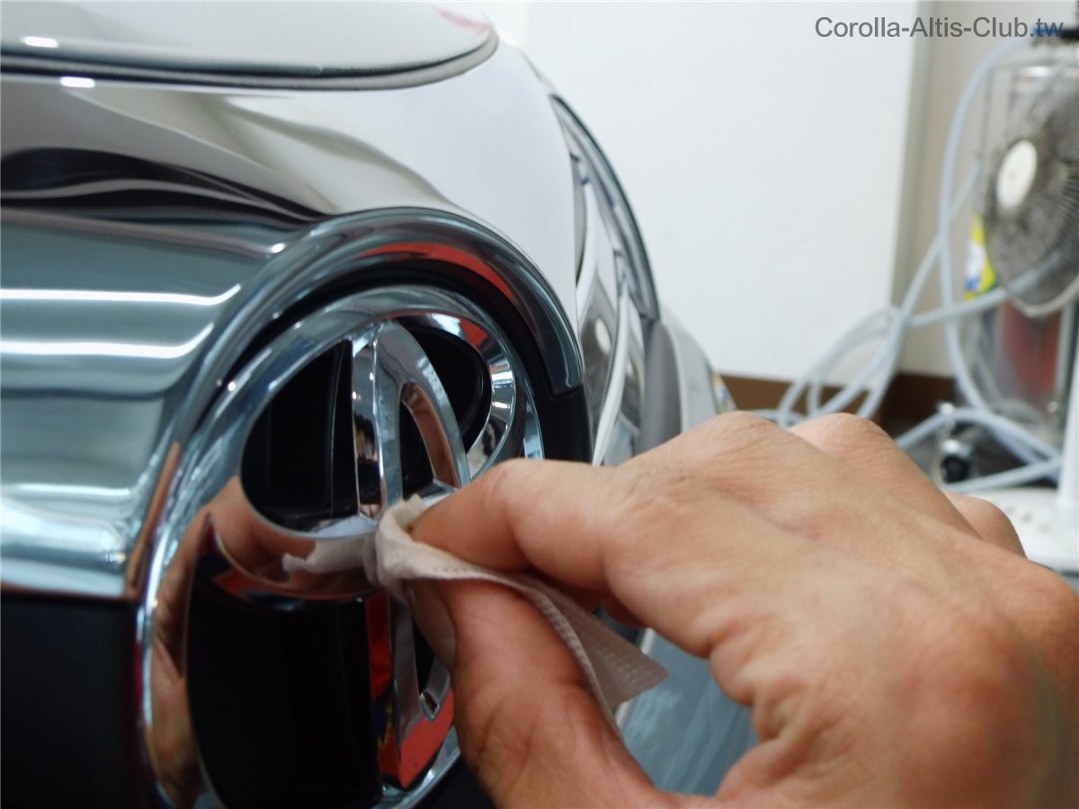

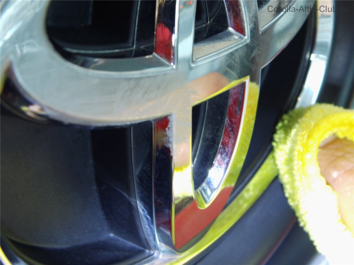

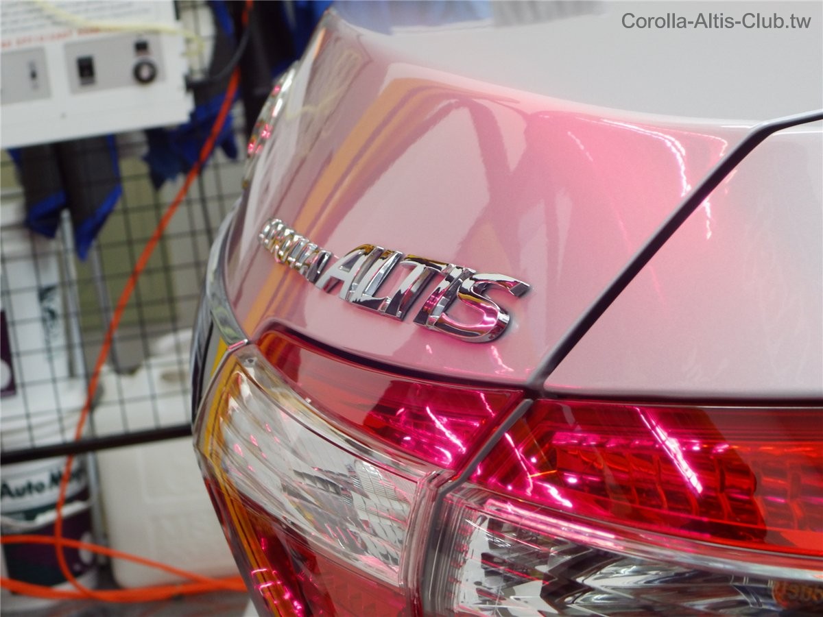

LOGO MARK氧化及水垢清除作業再鍍膜才能展現家族LOGO魅力!

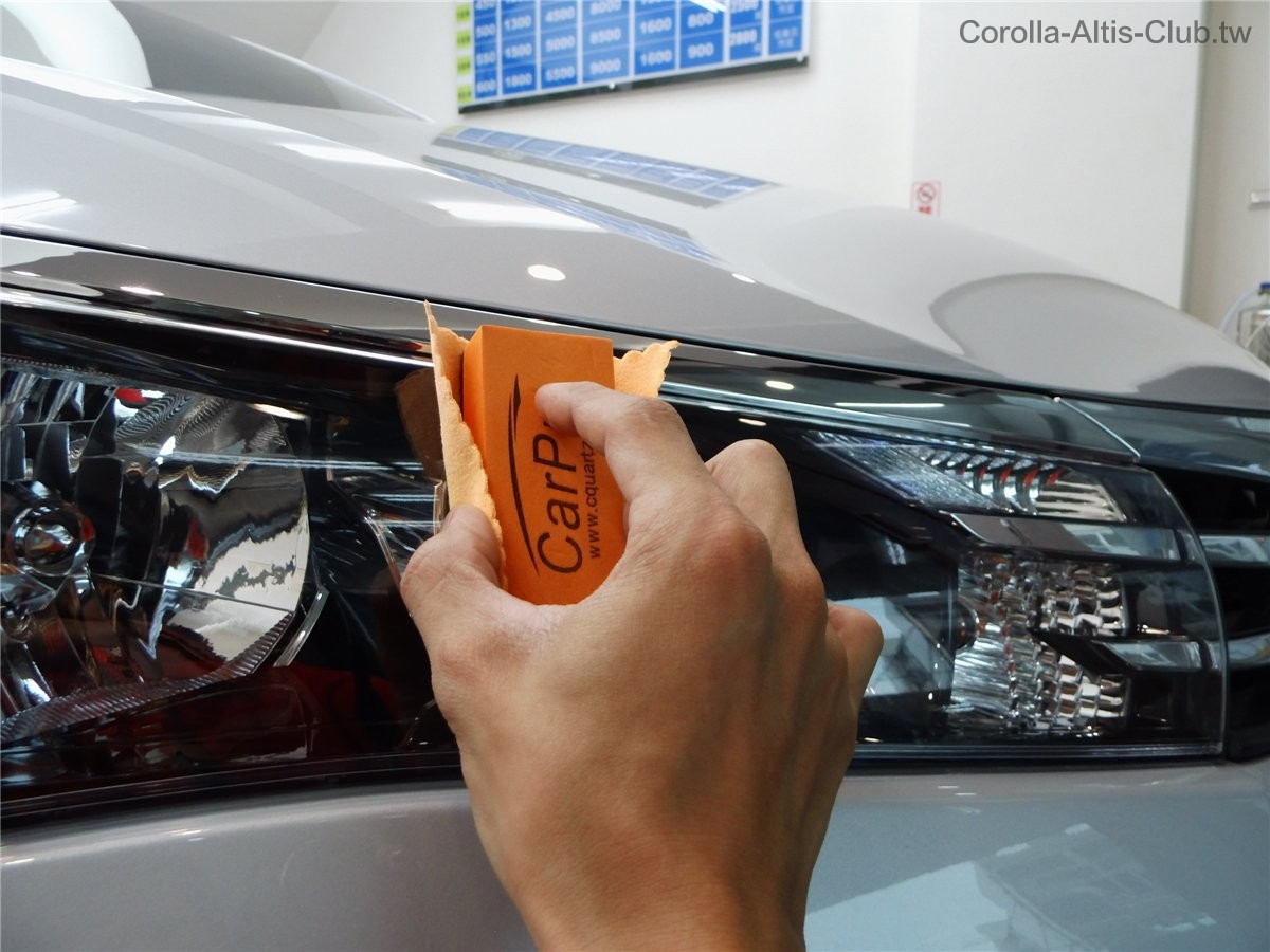

燈殼也要鍍!避免氧化霧化,增加投射透亮!

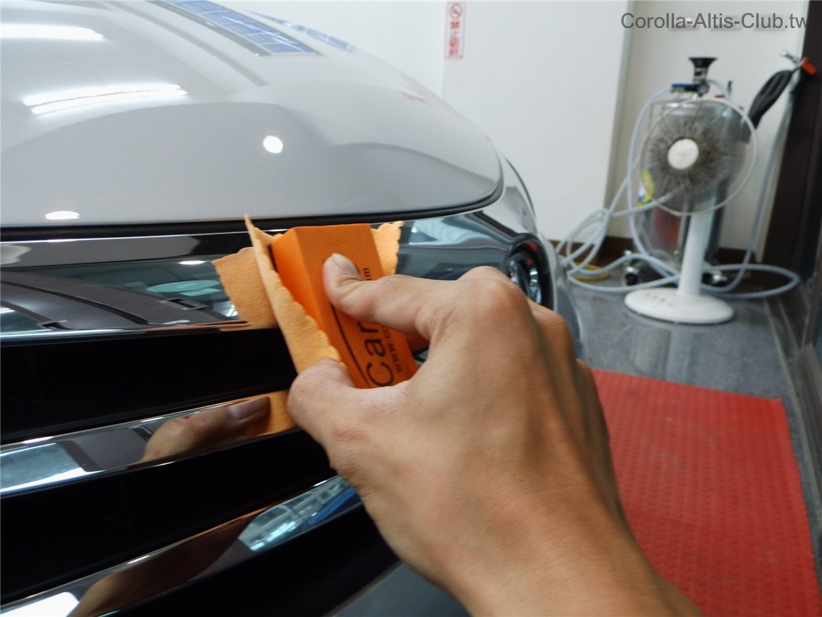

所有鍍鉻件也都要鍍膜保養,預防氧化!

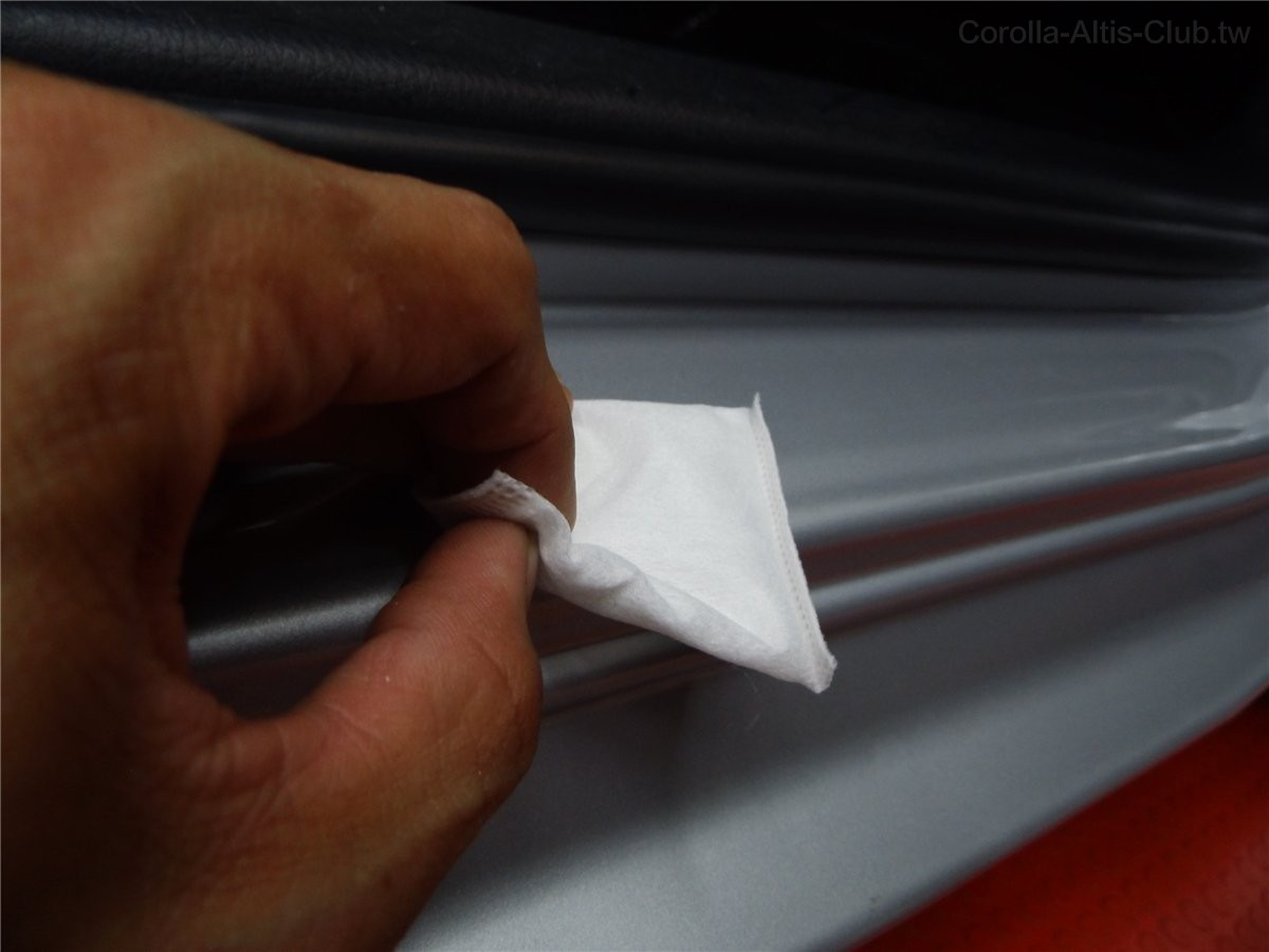

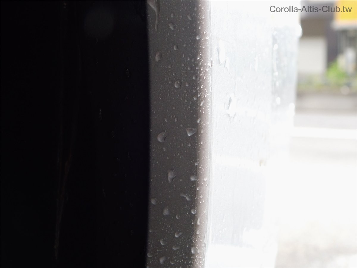

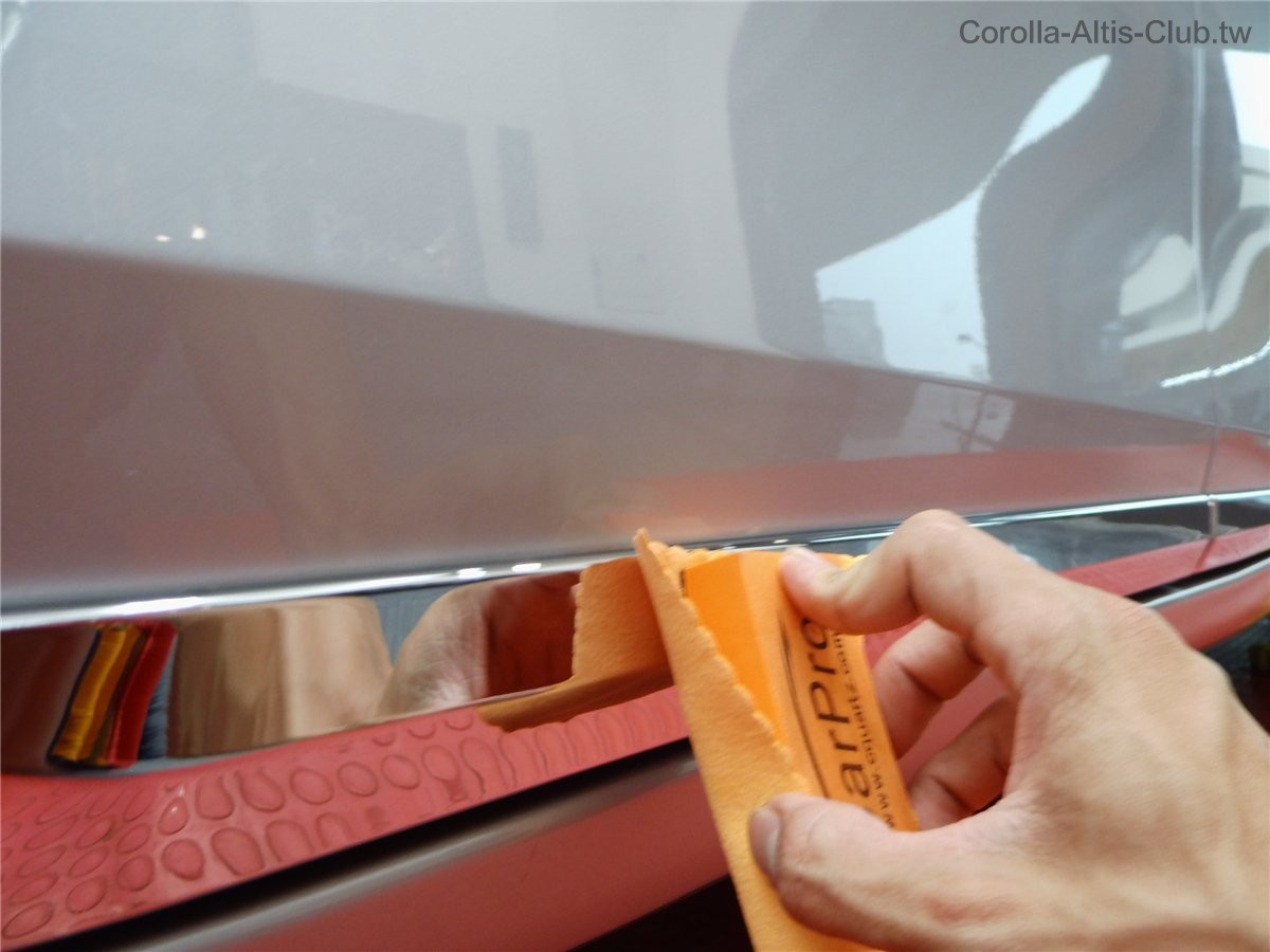

我們連車門框也都有鍍!就是要讓車主在後續清潔保養很"簡單",也能保護車漆何樂而不為?

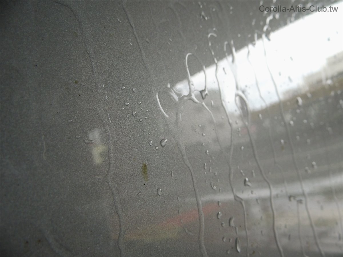

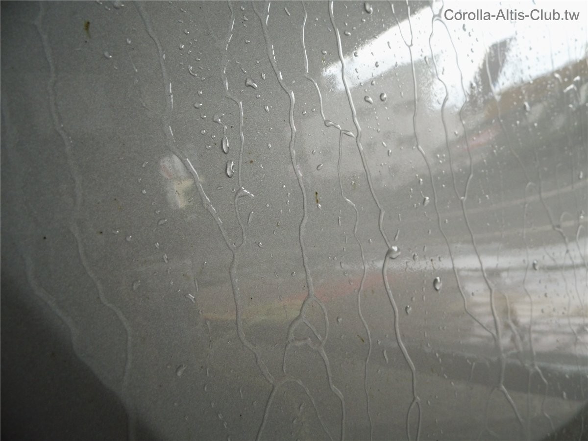

我們打著玻璃潑水鍍膜是"兩年長效"試問有哪家可以?
潑水效果請看影片:

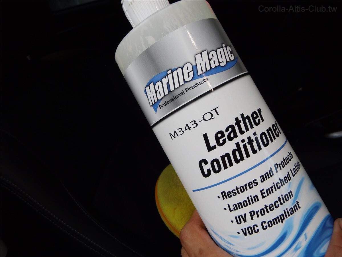

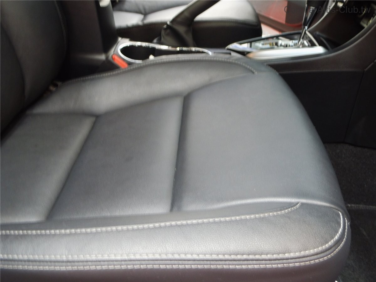

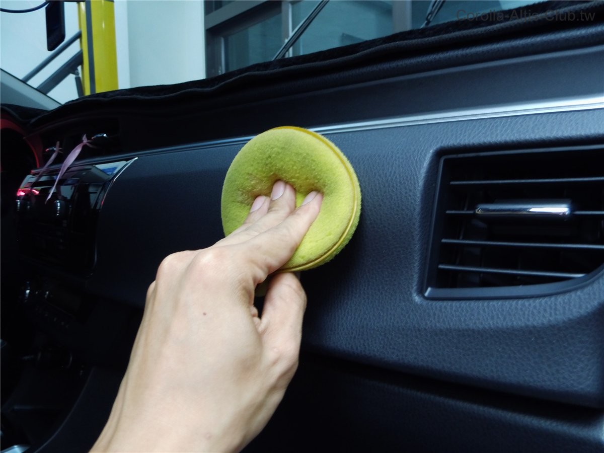

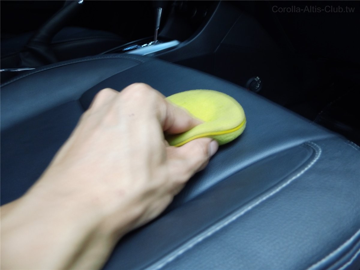

油膩膩的內裝,皮椅也不會軟?? 因為你抹的是沒效果的"美觀油", 我們使用海洋魔力是美國遊艇保養製造商研發的皮件保養品,是用羊脂提煉使皮革軟化且不油!呈現酥軟更抗UV (VOC標準)!

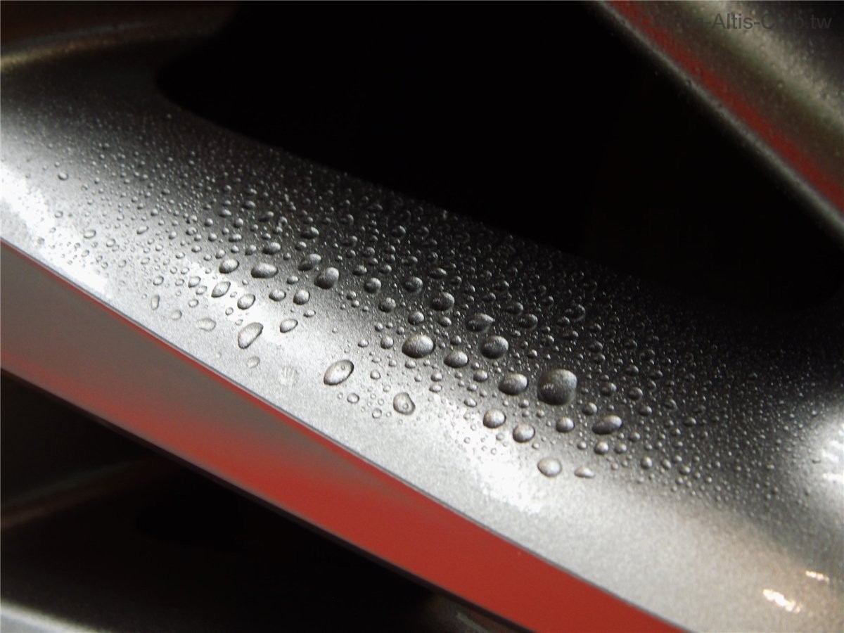

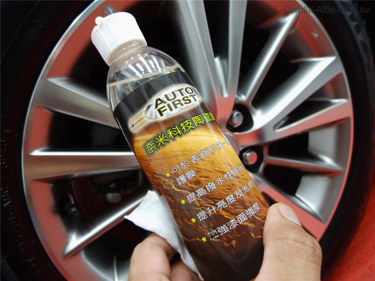

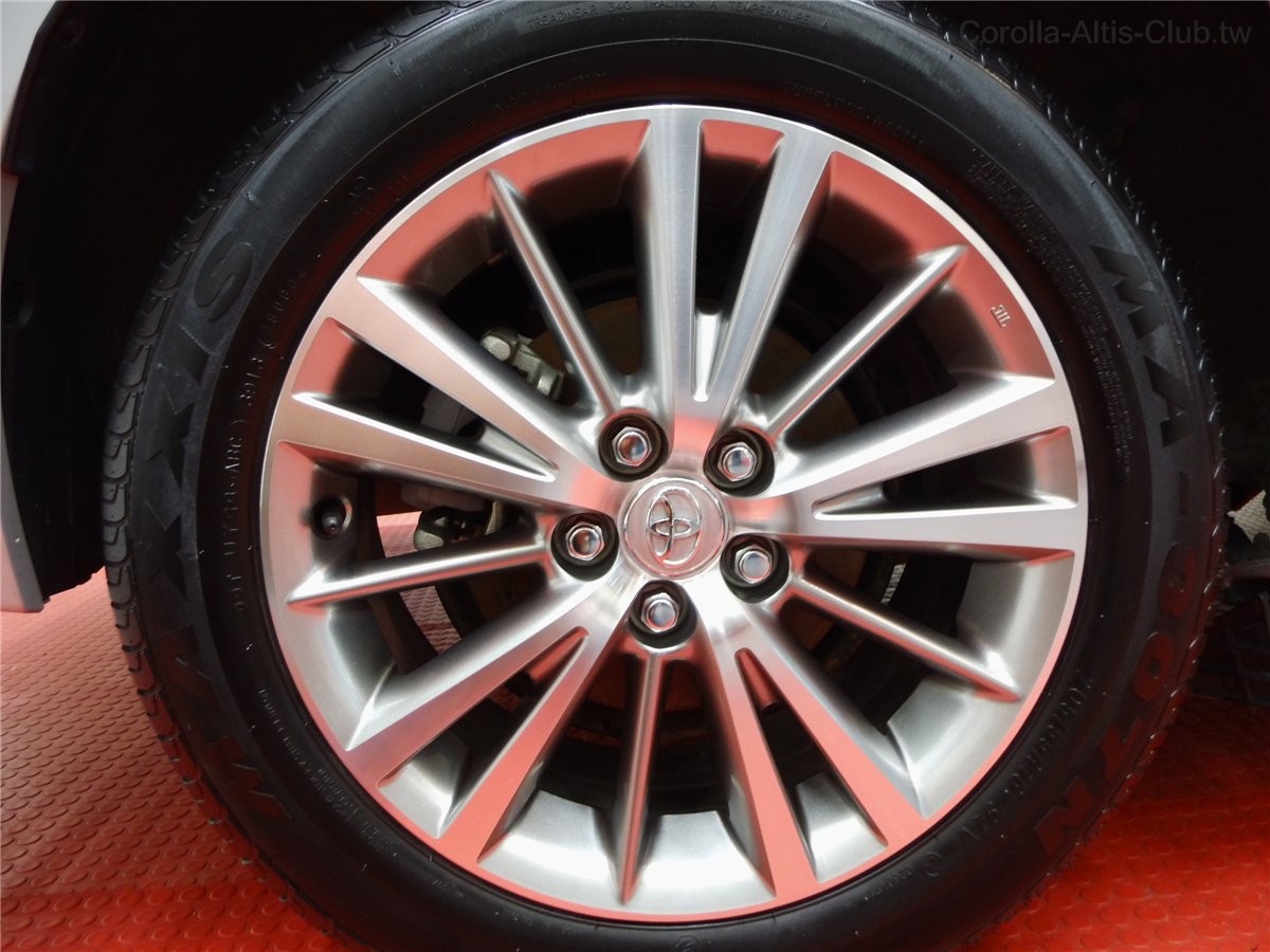

鋁圈鍍膜使用無機質 陶瓷鍍膜保護,後續易清潔不易卡汙!強大潑水效果

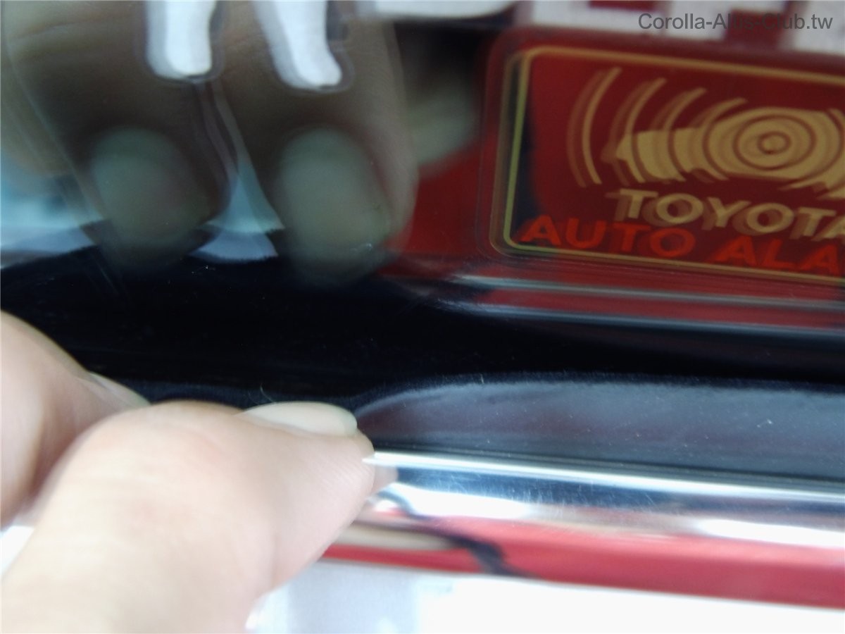

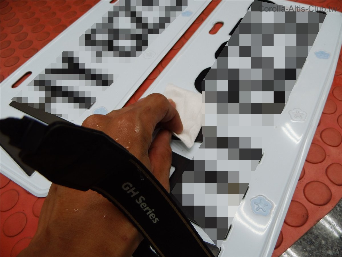

連車牌都鍍! 不但車牌也形成保護膜!也有潑水效果,重點是蚊蟲好清潔,不卡緊!

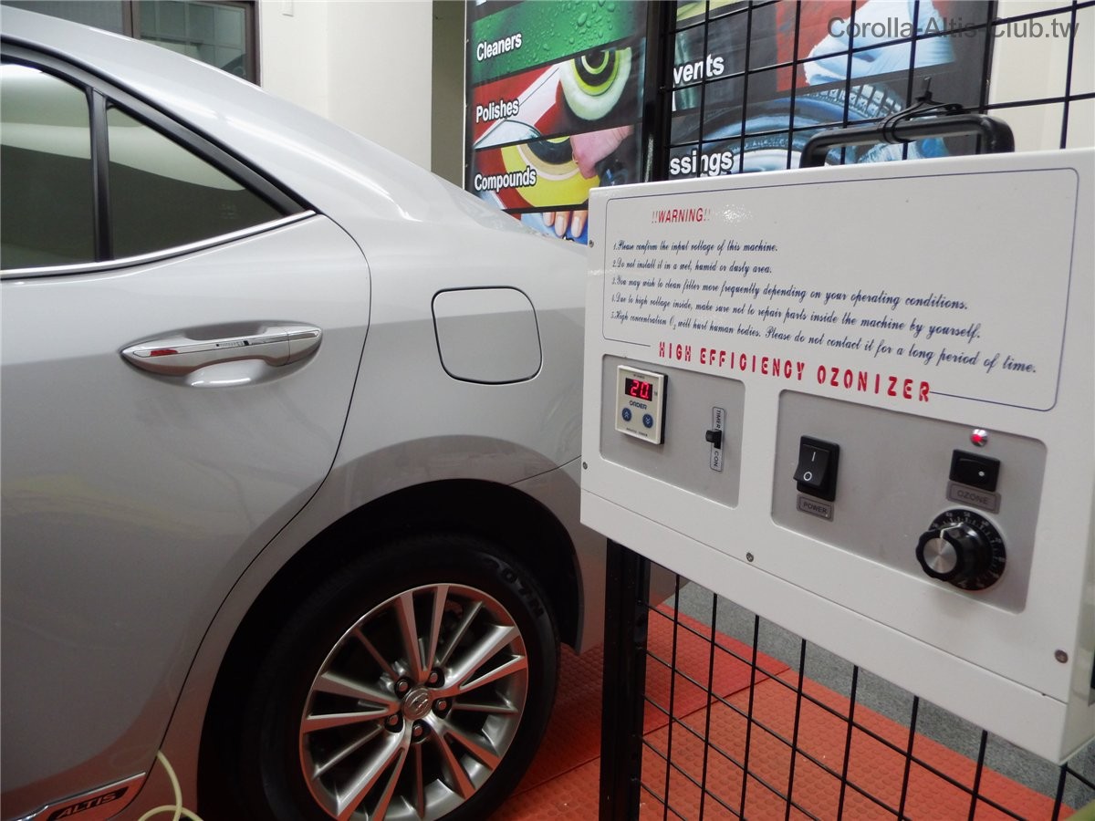

O3臭氧殺菌!消除車內臭味,異味,霉味,還原大自然空氣。

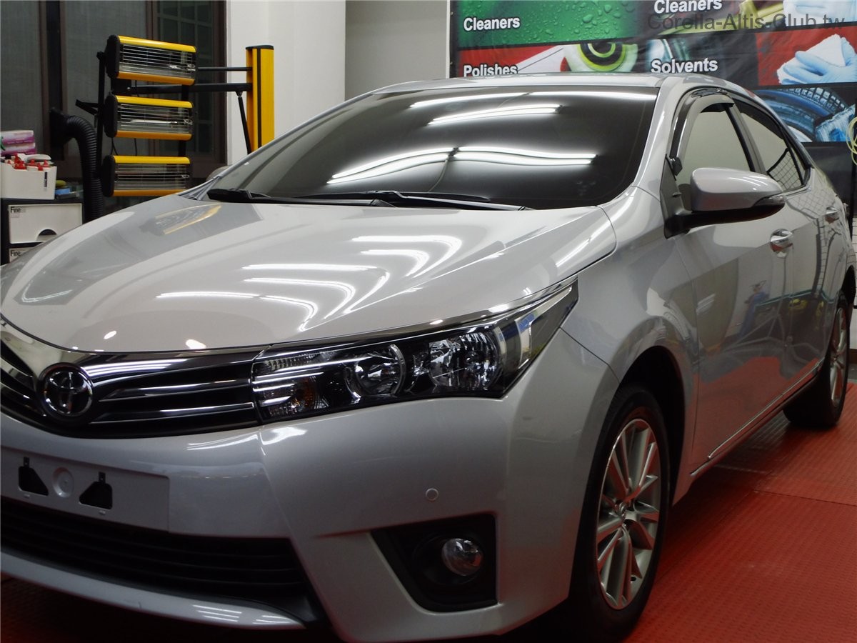

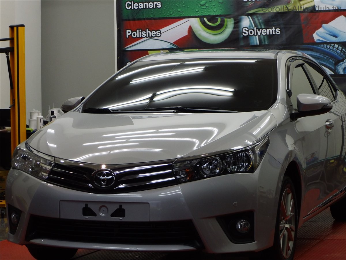

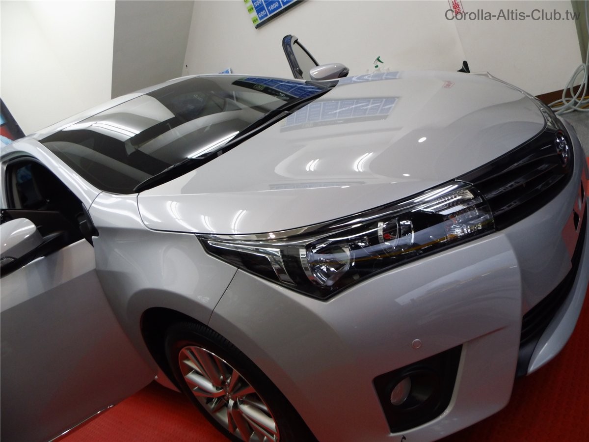

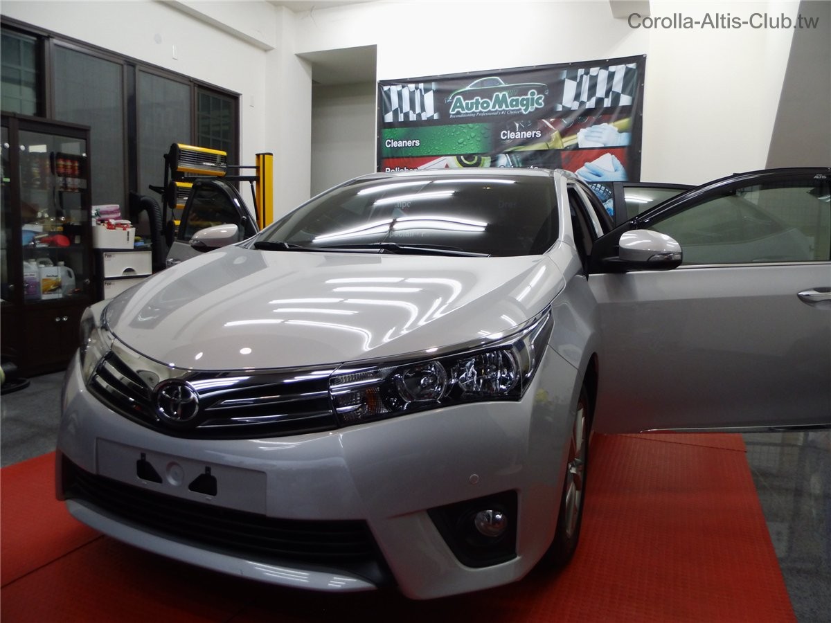

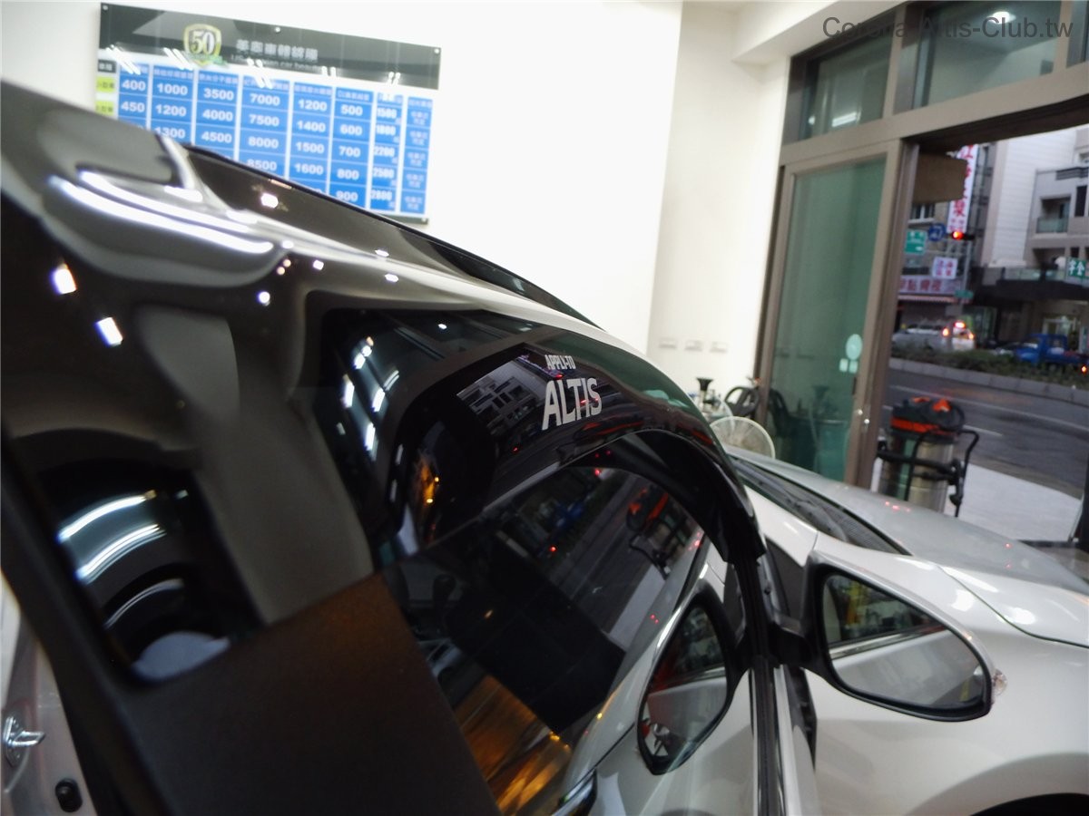

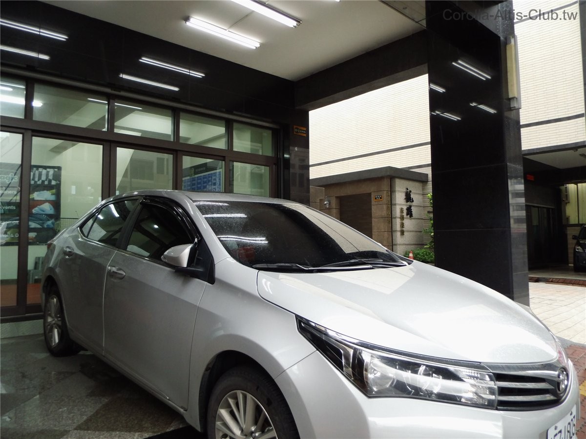

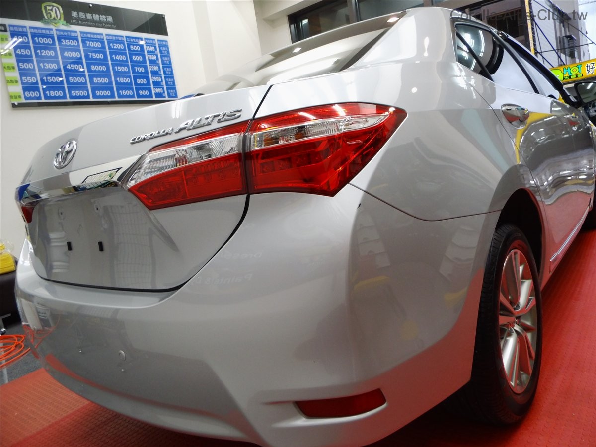

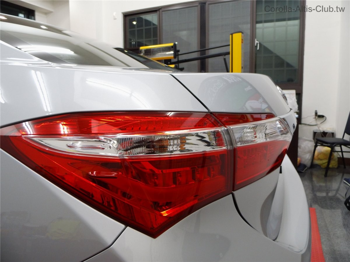

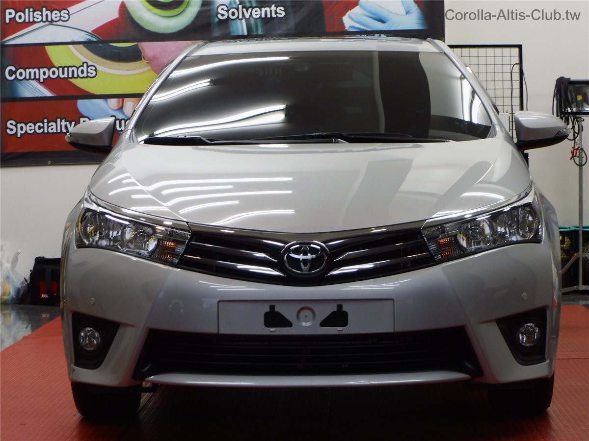

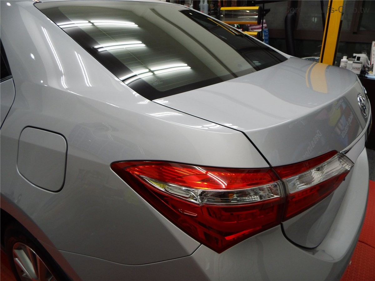

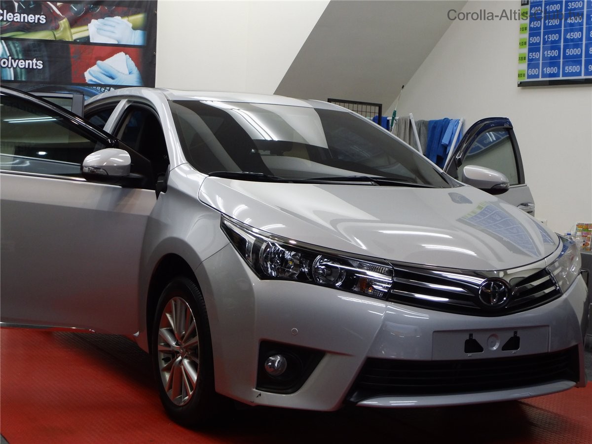

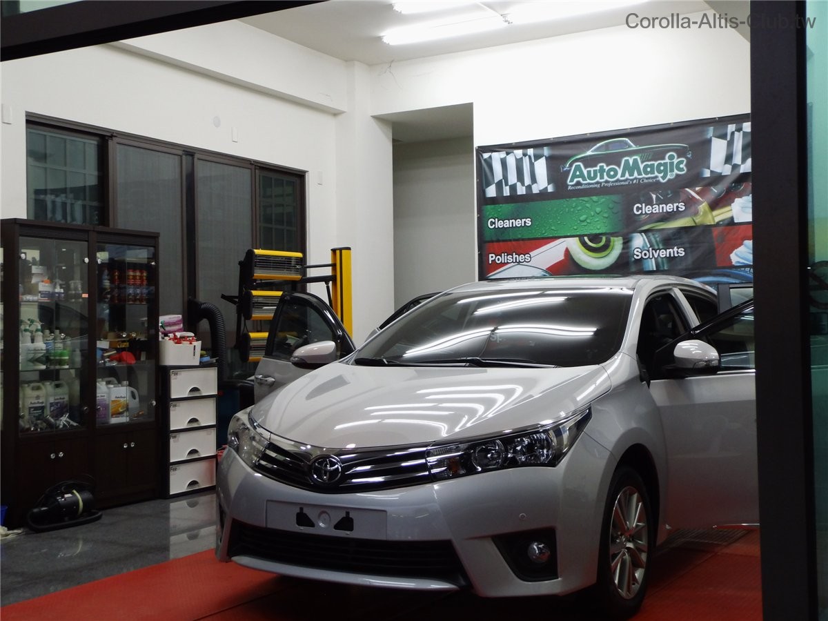

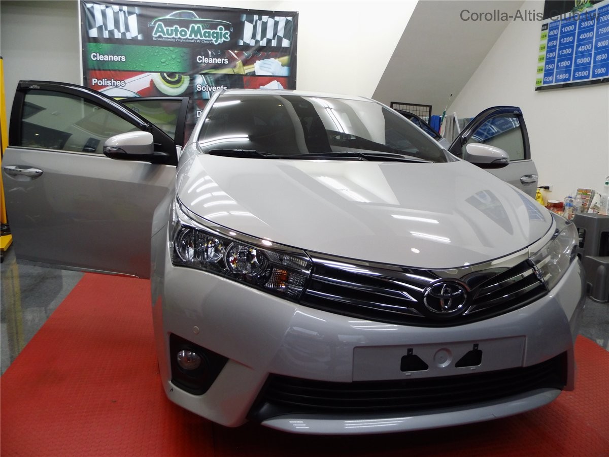

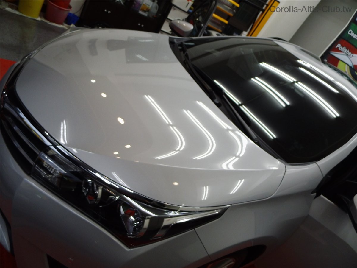

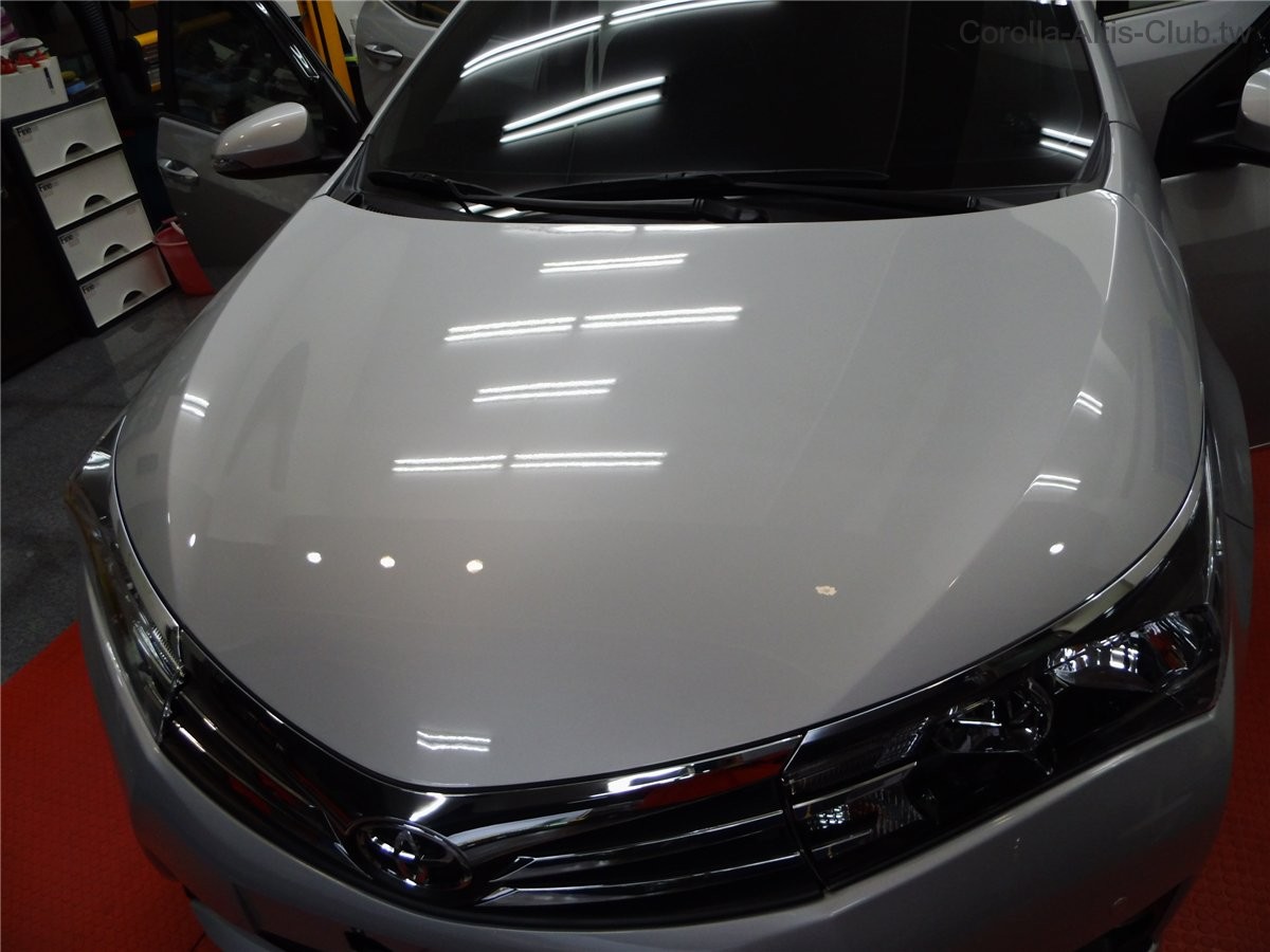

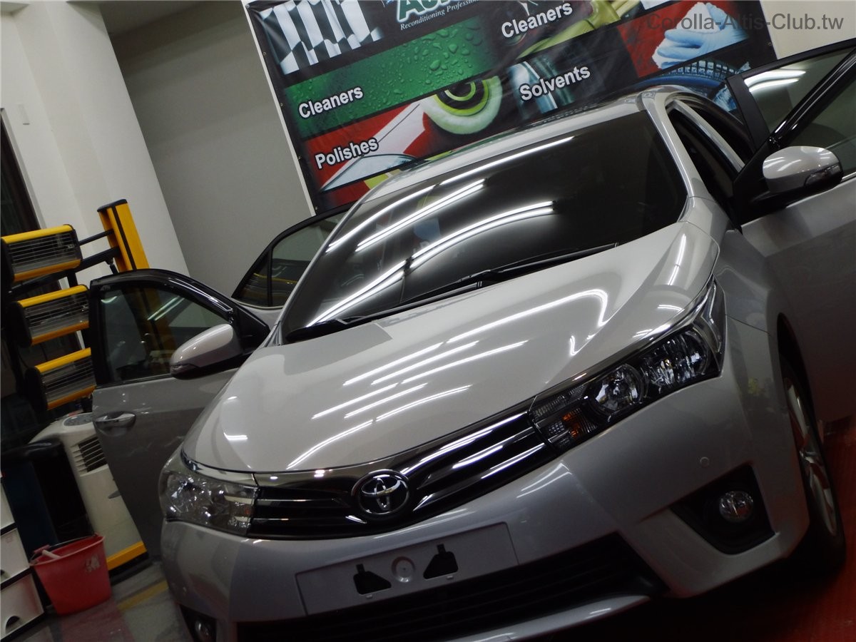

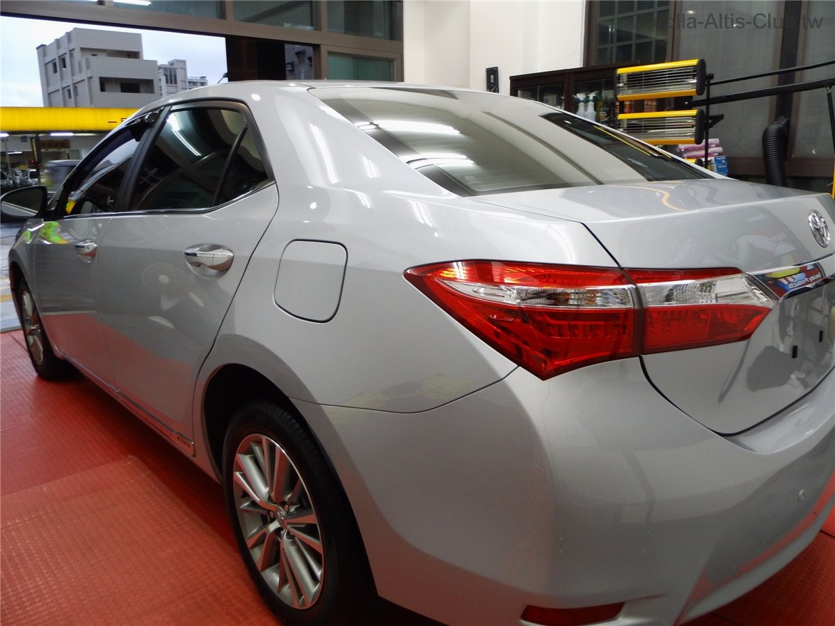

以下為成品圖,墨鏡戴上了!(100%原圖,無後製修改)

發表於 2014-8-12 23:10 | 顯示全部樓層
尊爵銀被弄得好閃亮啊! 此回氣爆,生意有無被影響? 高雄不是還在下雨??

 樓主| 發表於 2014-8-12 23:22 | 顯示全部樓層

大大您好唷,當然非常建議新車第一時間施作鍍膜保護車漆囉!新車車漆最完整 最佳車況密封住 才能永保如新 ^^

黑色的車還要除鐵粉嗎?   鐵粉是紫色的那些液體嗎?
52
285
2339
CQUK、CQFinest、2015獨角仙專業鍍膜
2339
 樓主| 發表於 2014-8-12 23:53 | 顯示全部樓層
本帖最後由 ektv2003 於 2014-8-13 00:06 編輯
qccp 發表於 2014-8-12 23:46
要喔,黑色車通常看不出來,但經反應後你再沖水過程,就能看見地上鐵粉反應色水了
鐵粉通常附著地方在  引擎蓋 、車頂、後車廂
常洗車也能減少附著量,如果都沒再洗車 建議全車噴一下反應在洗車雜質會比較少,注意車身不能有溫度,噴完鐵粉3-6分鐘沖洗

發表於 2014-8-13 00:01 | 顯示全部樓層
yenru 發表於 2014-8-12 23:10
那是豪華版,尊爵版的日行燈跟大燈都是LED的.

發表於 2014-8-13 00:11 | 顯示全部樓層
lonlon 發表於 2014-8-13 00:01
圖好多啊!
嗯嗯,瞭解...真的好亮,太陽紋都沒了! 不虧是專業的...
