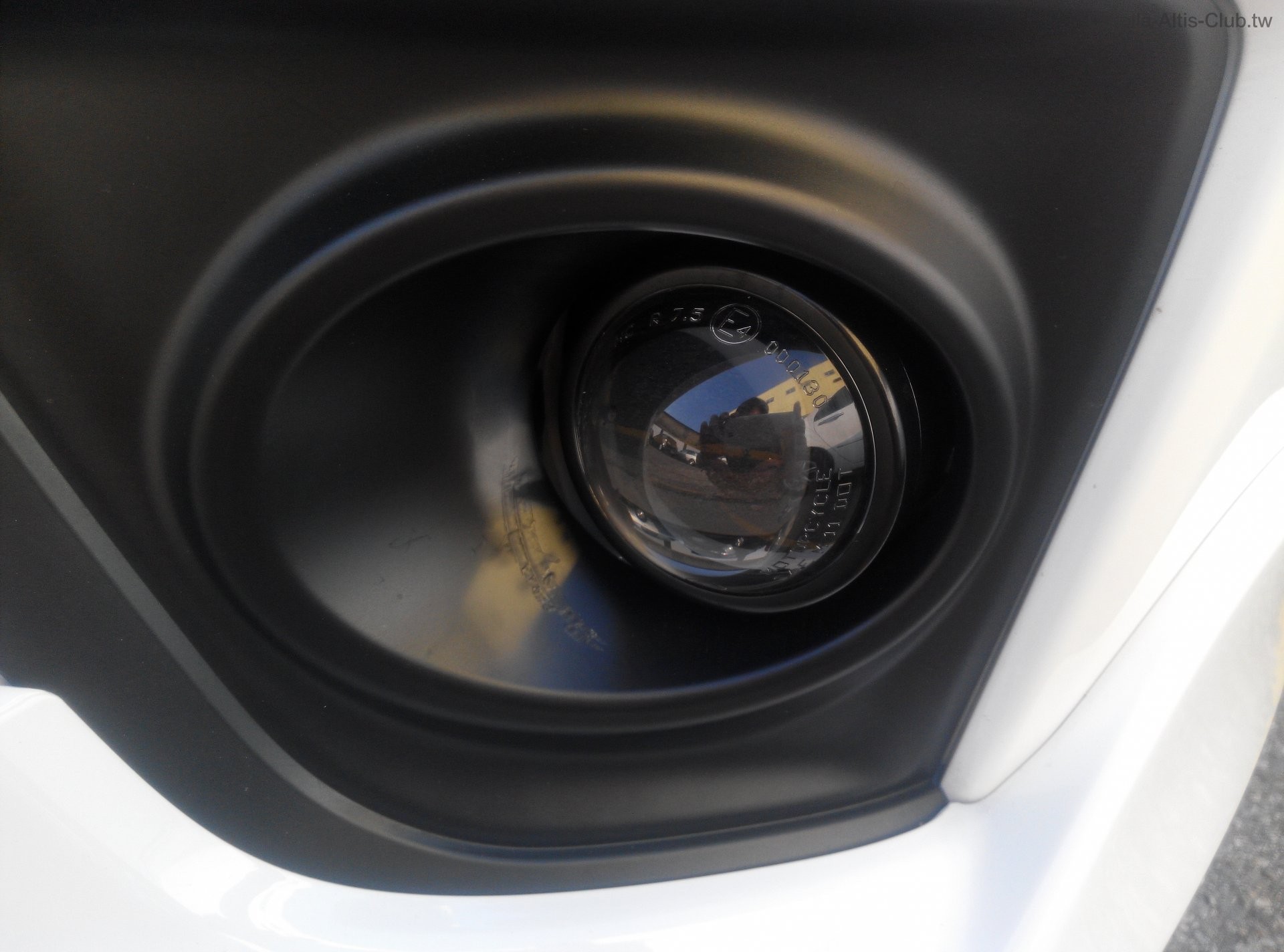

圖二
圖二
圖一
圖一

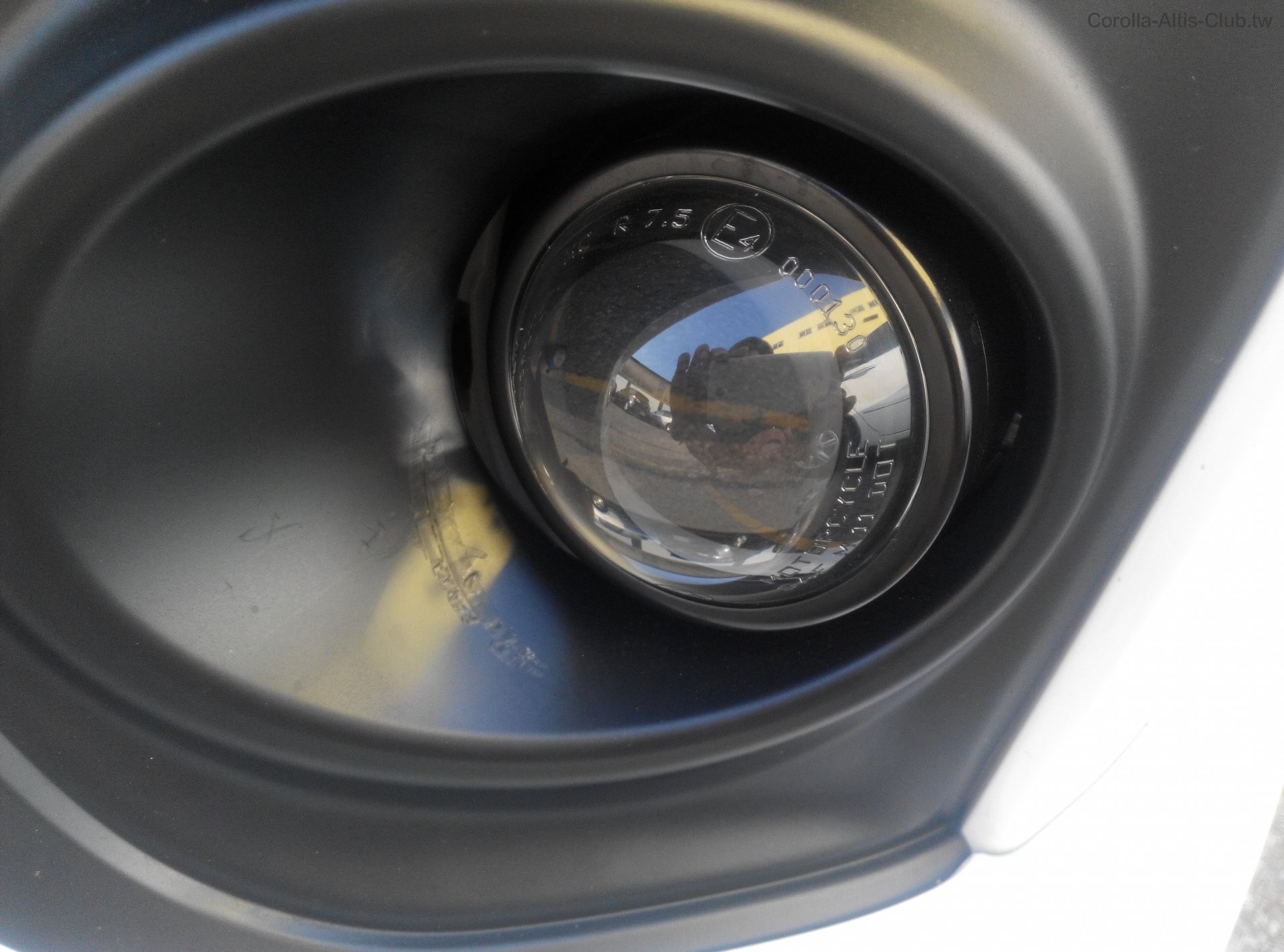

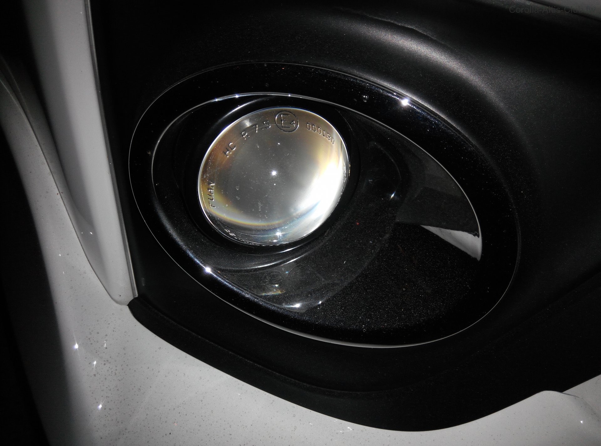

半夜拍的 兩星期之後了
半夜拍的 兩星期之後了

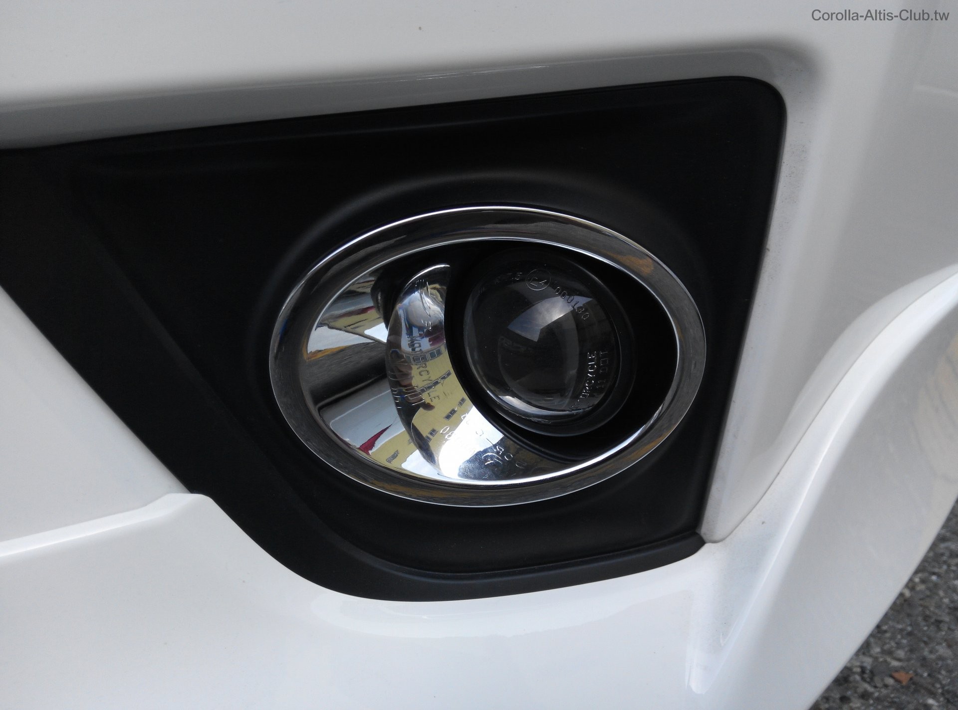

 樓主| 發表於 2014-9-3 11:39 | 顯示全部樓層
singowu 發表於 2014-9-3 11:11
所以用起來是有效的就是了?
不錯喔
目前看起來沒有折射問題,因為我才裝上第二天後續再觀察幾天看看

不是頭燈部分!霧燈魚眼折射太陽光光點聚在黑色塑膠部分高溫就融了
