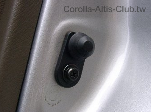

發表於 2014-9-23 12:28 | 顯示全部樓層
開關機有聲/無聲設定方法
1.引擎熄火並在解除防盜狀態下 , 將駕駛座車門打開..看到側邊的門控開關
2.手壓住駕駛座的門控燈開關約2秒後 , 在5秒內完成 放..壓 5次最後置放於壓的狀態
約1秒後喇叭會響一短聲 , 表示進入設定模式
3.按壓原廠遙控器 上鎖鍵 , 喇叭響一聲 , 表示設定為有聲
按壓原廠遙控器 解鎖鍵 , 喇叭不會有聲響 , 表示設定為無聲
找類似下圖的車門開關,按下去

發表於 2014-9-23 07:00 | 顯示全部樓層
駕駛座 側邊 有ㄍ黑色ㄉ軟鍵  按5下(連續1長4短)後壓著 車子會有逼ㄉ一聲!! 此時軟鍵押著不放再加上鑰使鍵上ㄉ解鎖  就會有動作ㄌ!如需恢復有聲音ㄉ  再按一次鎖住  就好!!

發表於 2014-9-23 08:57 | 顯示全部樓層
他應該是說左邊開窗按鍵上面有解鎖開鎖鍵再上面那個有一個像門圖按那個鍵
其時有聲音不錯  我的就是沒聲我好幾次都沒鎖門
