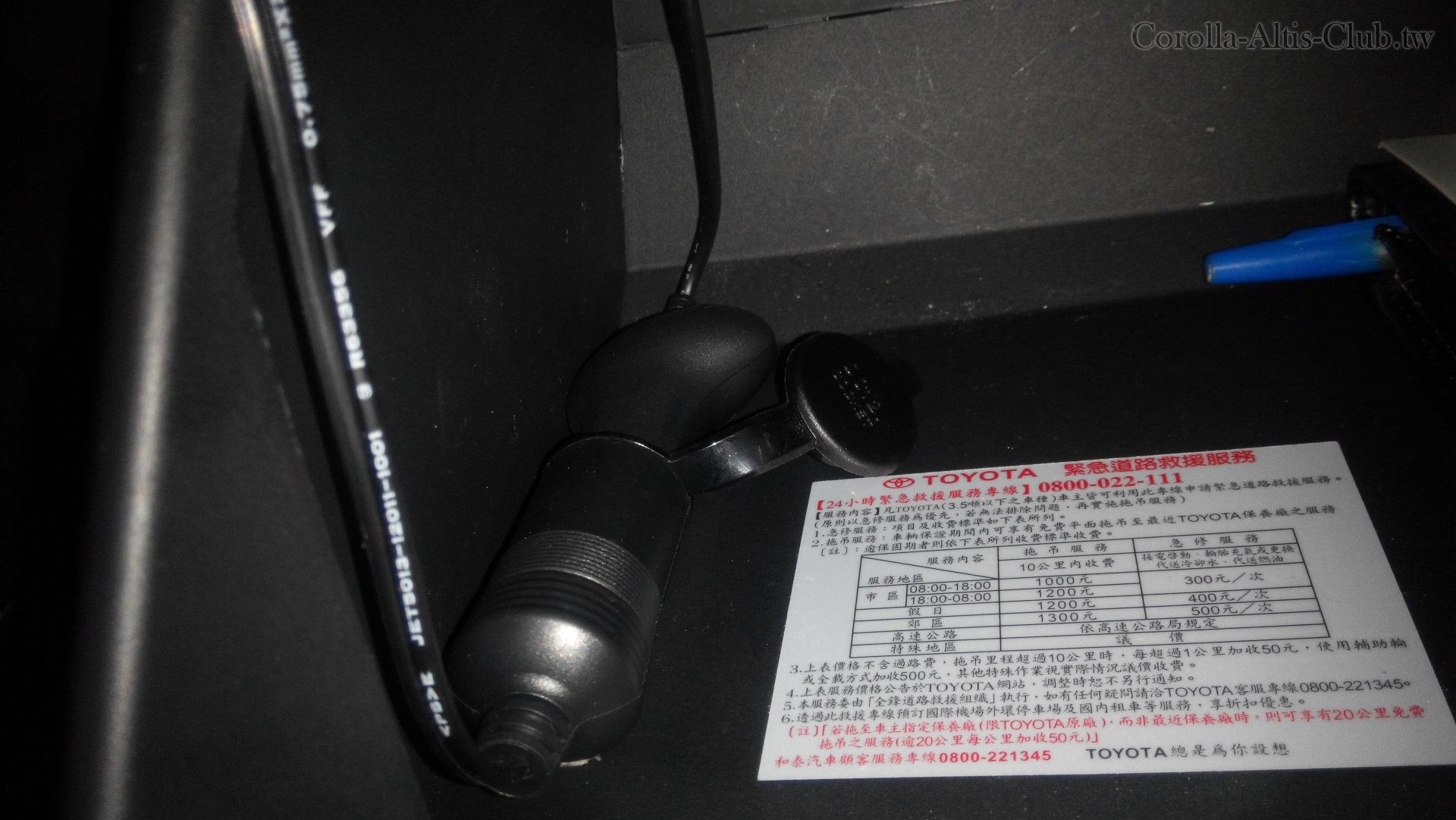

許多人跟小弟一樣,不喜歡中控台太多的線路~所以希望從點菸器再擴充~小弟簡單的教學一下...是因為真的很簡單~現醜一下  http://goods.ruten.com.tw/item/show?21404119259727 我是從這邊購買~方便大家查詢~非廣告文不妥請刪 此處只賣單孔~不然就找類似的https://tw.mall.yahoo.com/item/p087049297710 還要注意一下品質唷~尤其是線徑跟銅線數都不宜過小!慎為!!!

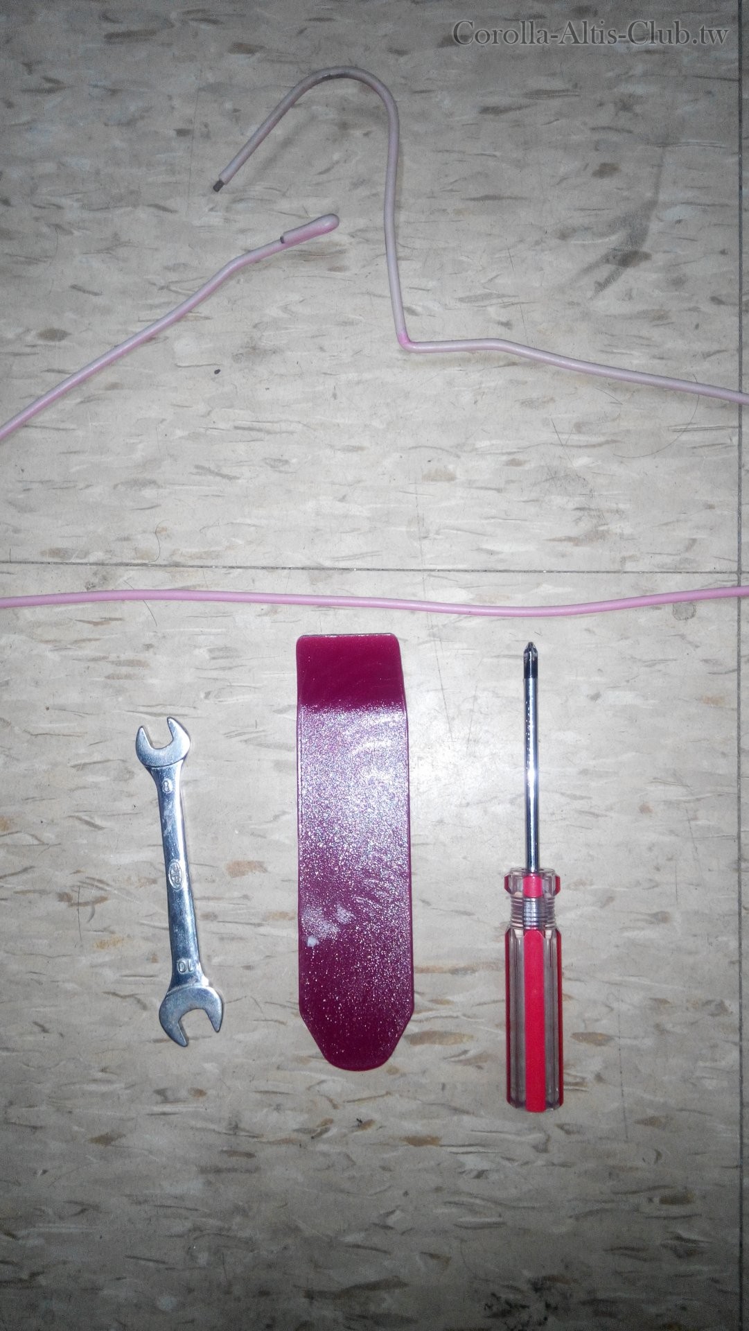

準備兵器 1.衣架 2.活動扳手或是10號小扳手 3.十字起子 4.翹棒(可有可無) 5.電火布 沒入鏡... ... ... ... ...

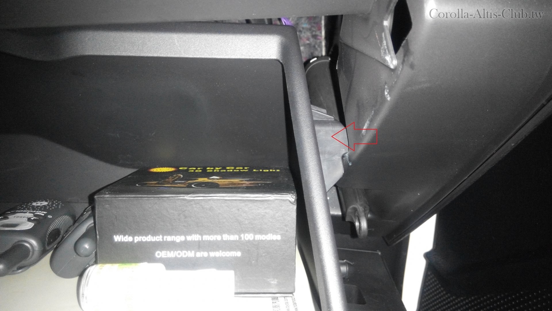

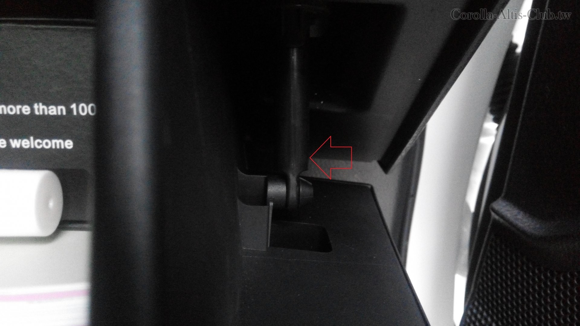

箭頭處往右扳 脫離
箭頭處往右扳 脫離

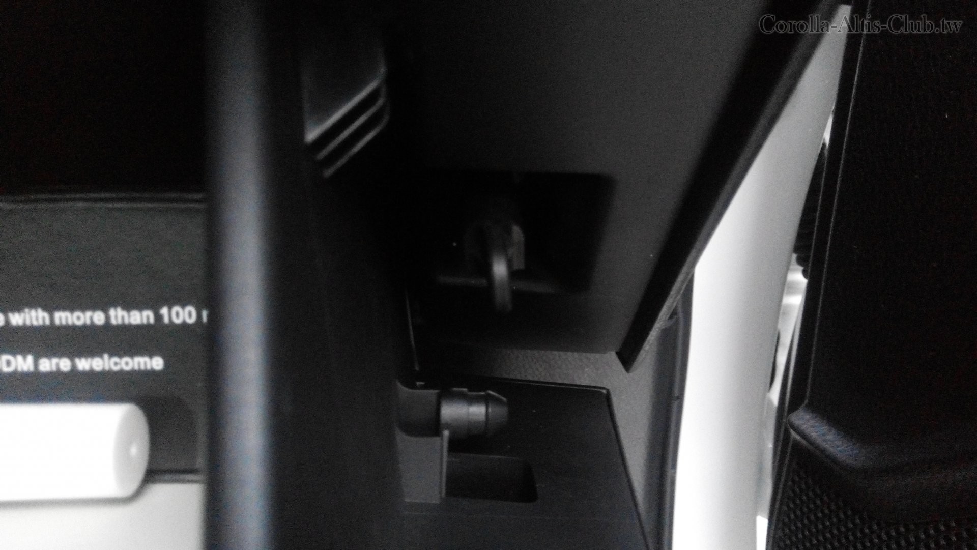

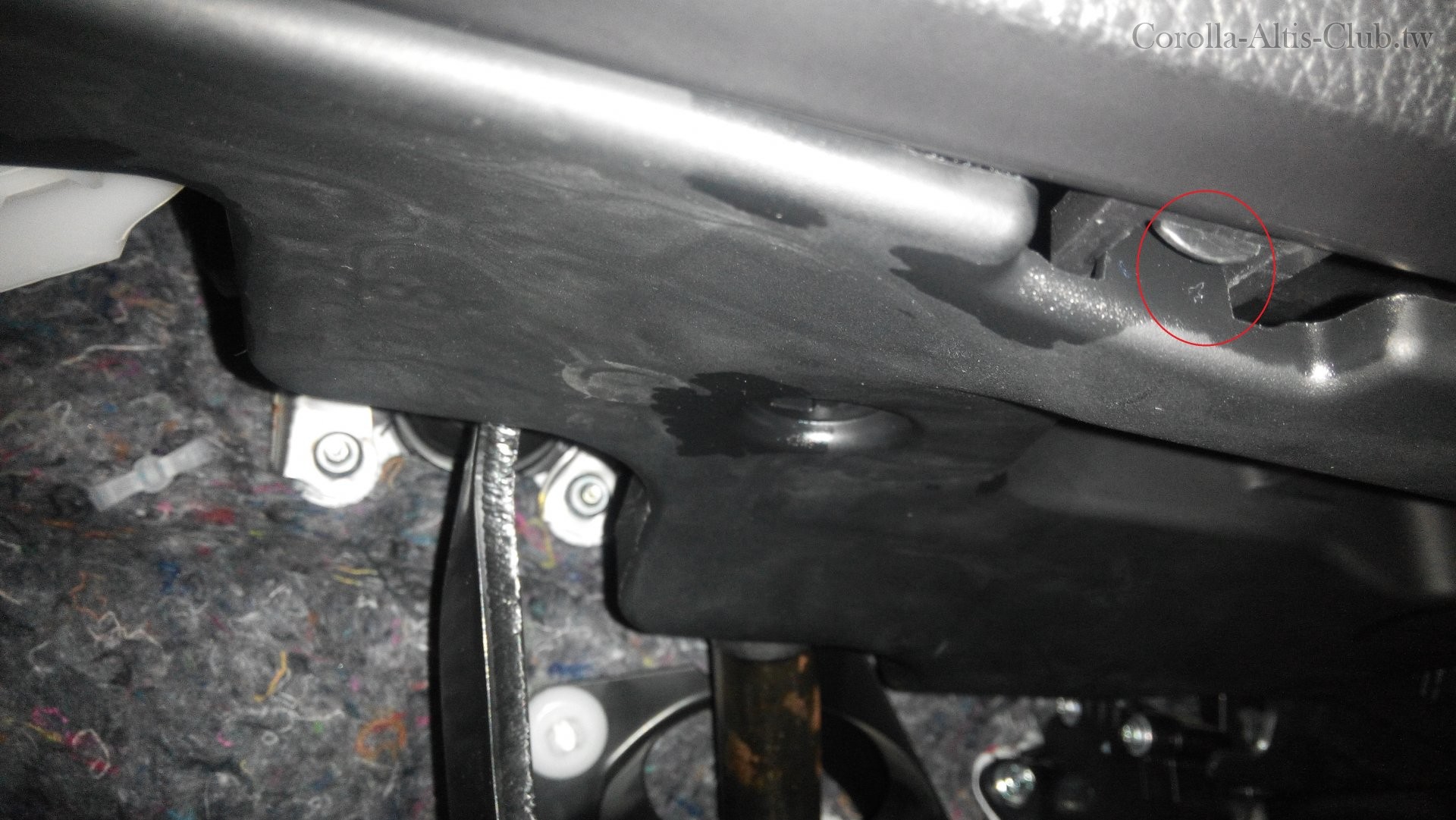

連接處往中間施力,兩邊都有~完成手套箱會垂下來~莫慌
此處是手套箱連結處~卡進去而已所以上步驟完成手套箱垂下來就可以順勢往後車箱抽下來 記得順著卡榫方向斜 ...

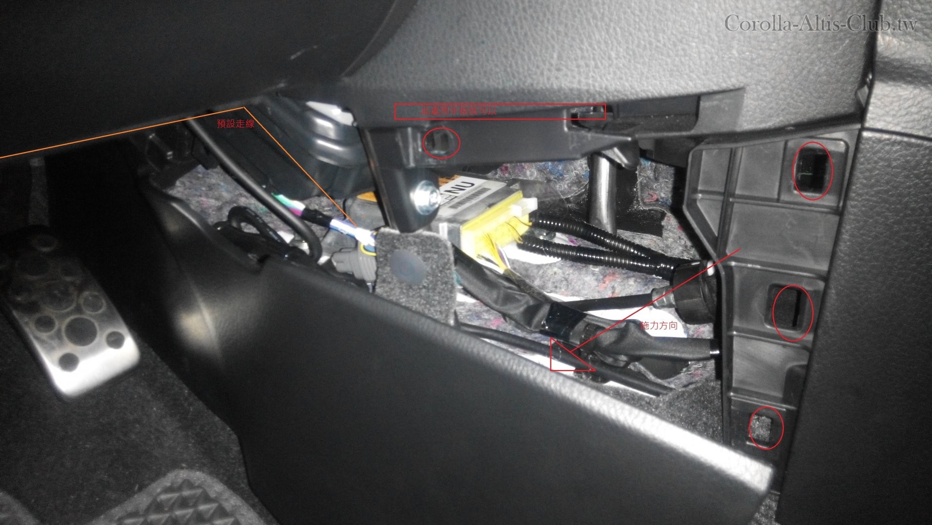

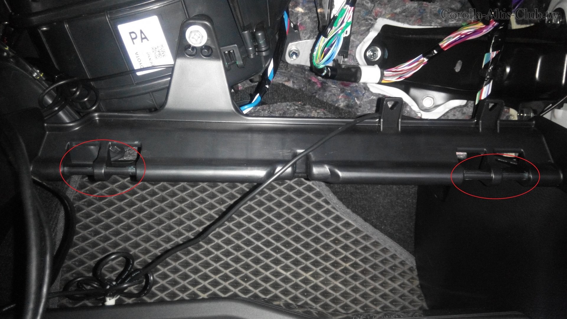

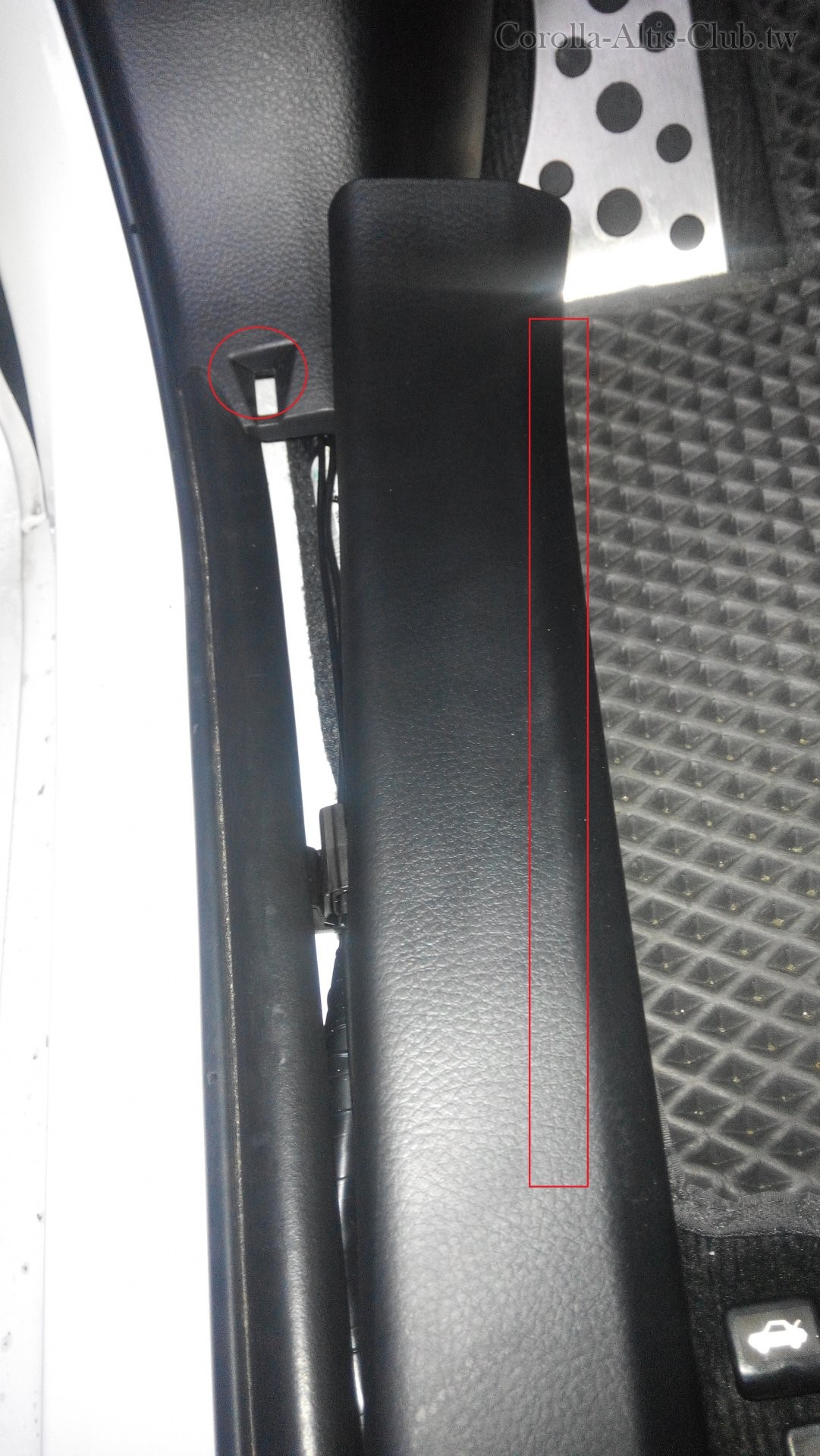

紅圈代表卡榫~基本上上方稍微用頓力就可以拆下了~橘色部分是外接擴充的走線~ ... ... ... ... ...

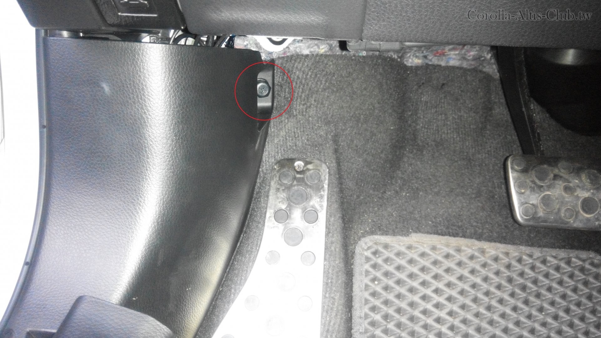

這就是上一張要走線內飾板~在方向盤下方,中間卡榫~兩邊為十字螺絲
只拍到左邊,右邊也有
只拍到左邊,右邊也有

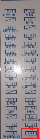

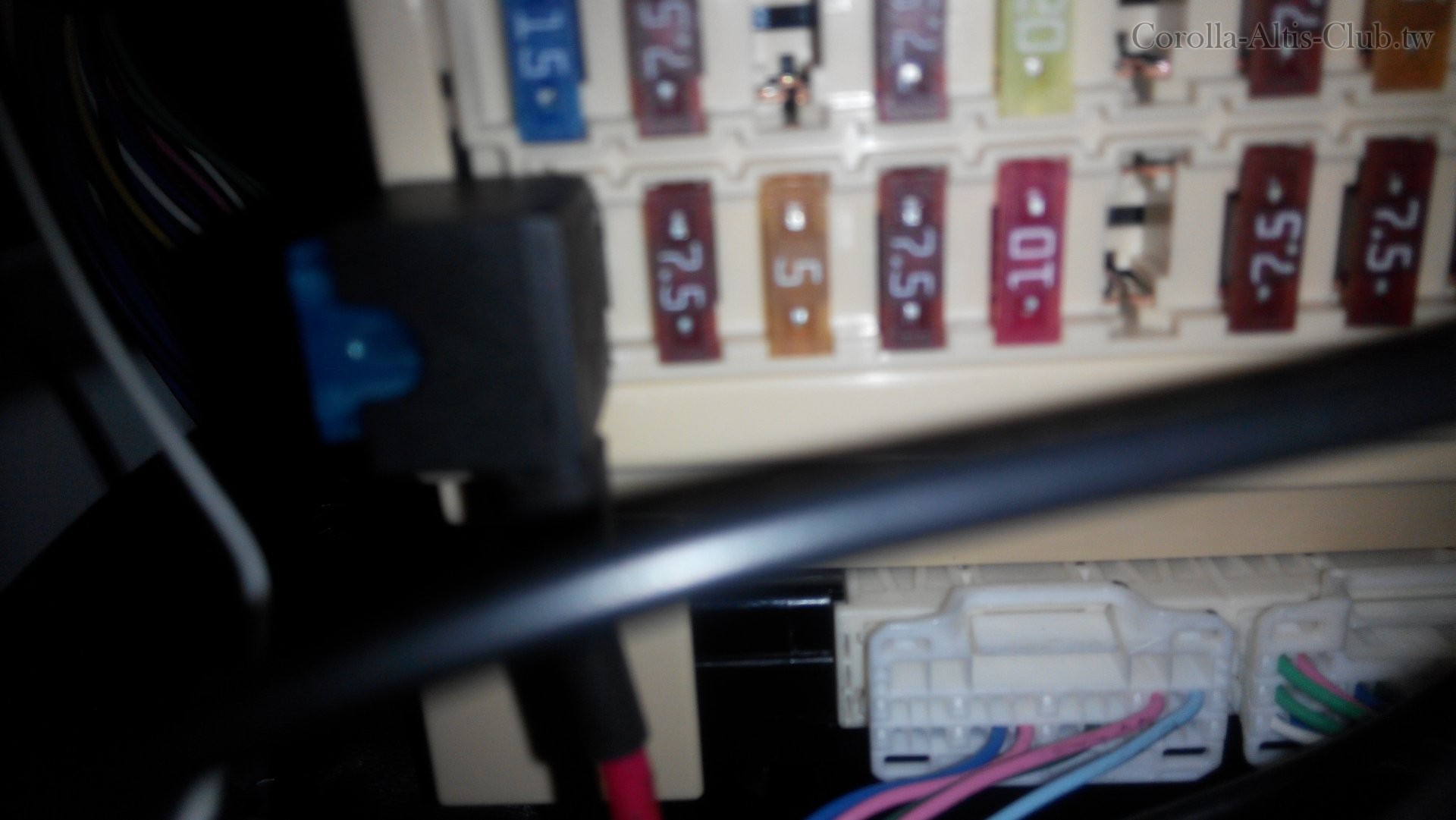

基本上趴在駕駛腳踏墊往上看就會看到保險絲盒子了,CIG 就是我們的點菸器15A  ... ... ... ... ...
15A原點菸器保險絲取下~裝上擴充器~一般擴充器要有兩個保險絲一條原線路一條擴充線路的保險絲這邊採用兩 ...

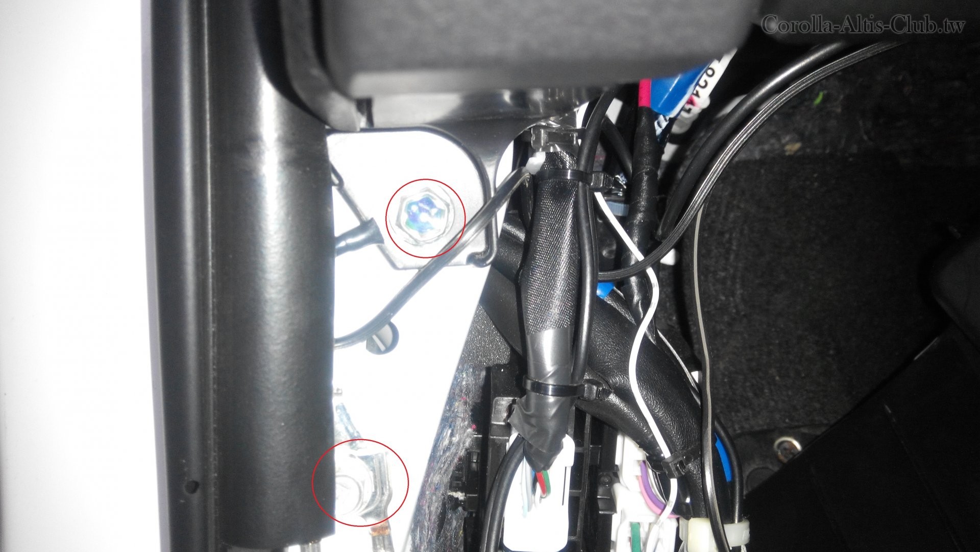

紅圈處為搭鐵(擇一即可)~負極的線請接此處~10號小扳手 .. 一定要接不然沒電 ... ... ... ... ...

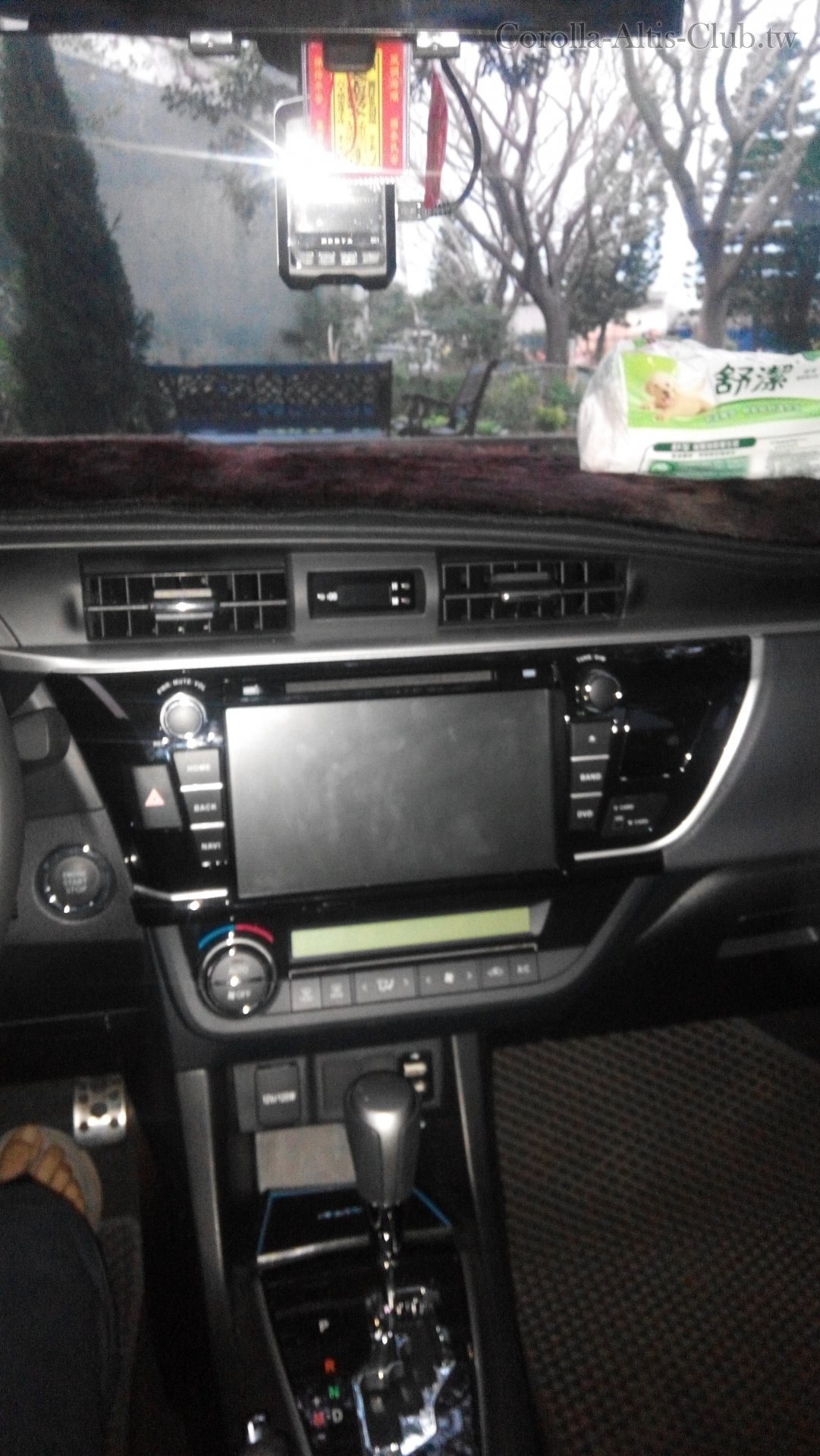

完成圖~腳也入鏡,抱歉~不想再修圖
完成圖~腳也入鏡,抱歉~不想再修圖
