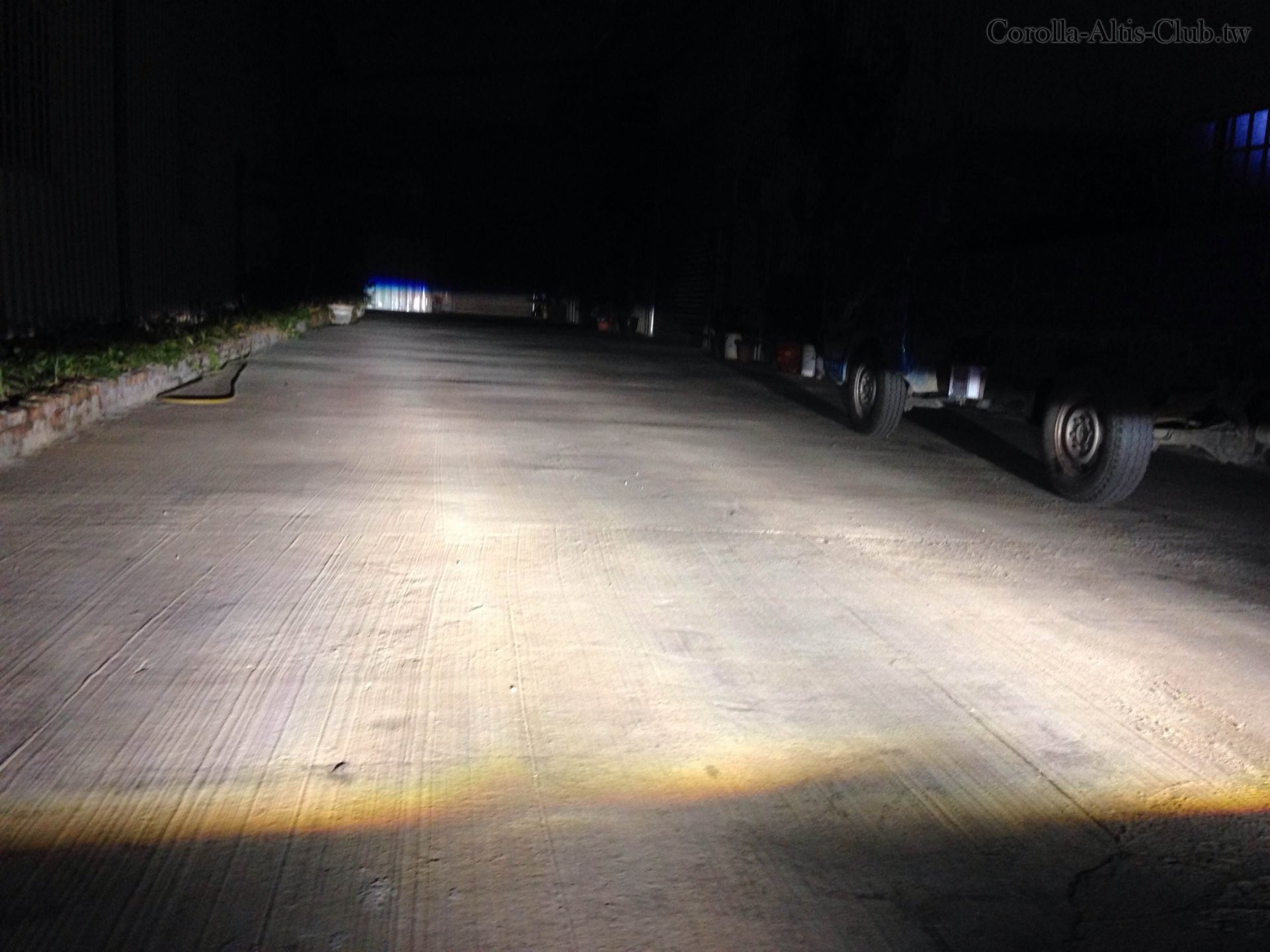

分享魚眼霧燈效果,這張只有開霧燈其他都沒開
這家魚眼老闆說他們是自己開模,保固一年(防水保固也一年!!)
個人覺得已經是大燈魚眼了
