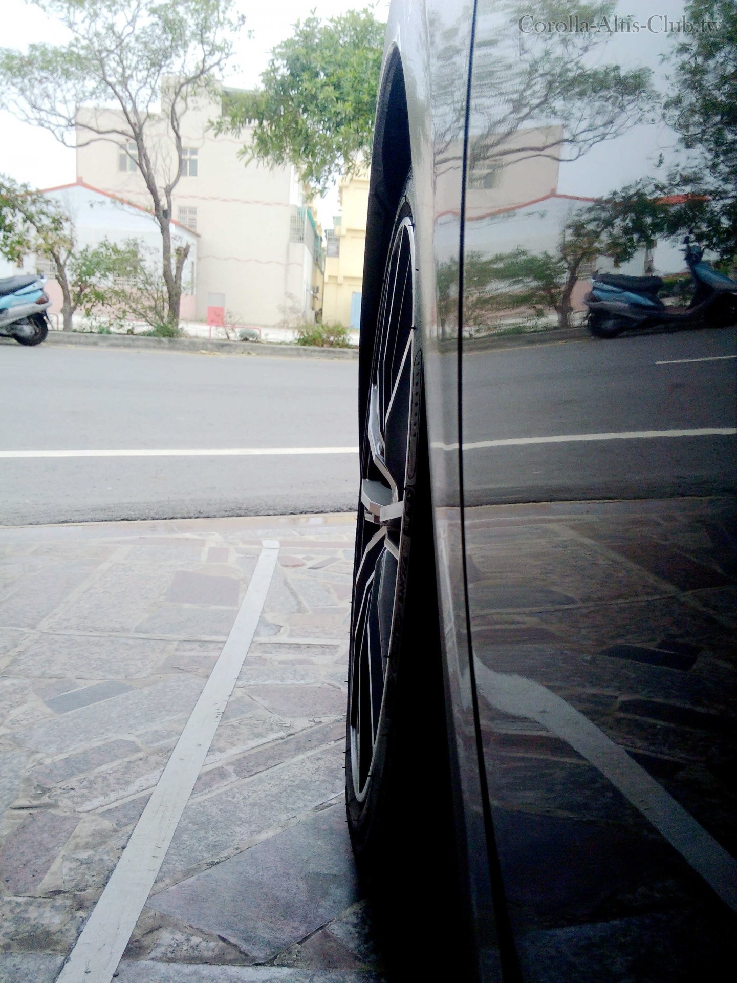

請問換完避震車身降低後輪胎一定會變成外八嗎?
傾角幾度內算正常?
1226-1
1226-1
1226-2
1226-2

這叫做負的Camber角
原廠就會有一點點了
降下去會更明顯
稍微有一點外八
有助於過彎穩定
不喜歡的話
可以做定位做回來

 樓主| 發表於 2014-12-26 13:53 | 顯示全部樓層
對啊....原廠有點外八,不過不知道幾度
上次降完沒有注意看定位機螢幕...好像只喵到-8度的樣子

發表於 2014-12-26 14:35 | 顯示全部樓層
咦?後拖曳臂的camber角怎麼會變?

發表於 2014-12-26 17:24 | 顯示全部樓層
mpspplkk 發表於 2014-12-26 13:53
上次降完沒有注意看定位機螢幕...好像只喵到-8度的樣子 ...
-0.8度還有可能
就算是賽道設定
-3~4度就已經算很多了
-8度應該是沒辦法開的狀況...

發表於 2014-12-26 17:25 | 顯示全部樓層
lrp 發表於 2014-12-26 14:35
咦?後拖曳臂的camber角怎麼會變?
他拍的應該是前輪
如果是後輪就不會變了

 樓主| 發表於 2014-12-26 19:43 | 顯示全部樓層
apple 發表於 2014-12-26 17:25
他拍的應該是前輪
如果是後輪就不會變了
是拍前輪....後輪好像也有點外八說....不知道出場就是這樣了@@已經忘記之前長甚麼樣子了
原來是-0.8度
現在是怕假度差太多輪胎會吃內側,看來等開10000公里後再觀察看看
感謝A大!

發表於 2014-12-26 22:54 | 顯示全部樓層
mpspplkk 發表於 2014-12-26 19:43
原來是-0.8度 ...
跟我一起去大鵬灣跑幾圈
把外側磨一磨就解決問題了

發表於 2014-12-26 23:25 | 顯示全部樓層
應該是店家設定的,可以不用做角度。
如果是一裝上去就這樣的話就是沒定位吧!我猜
