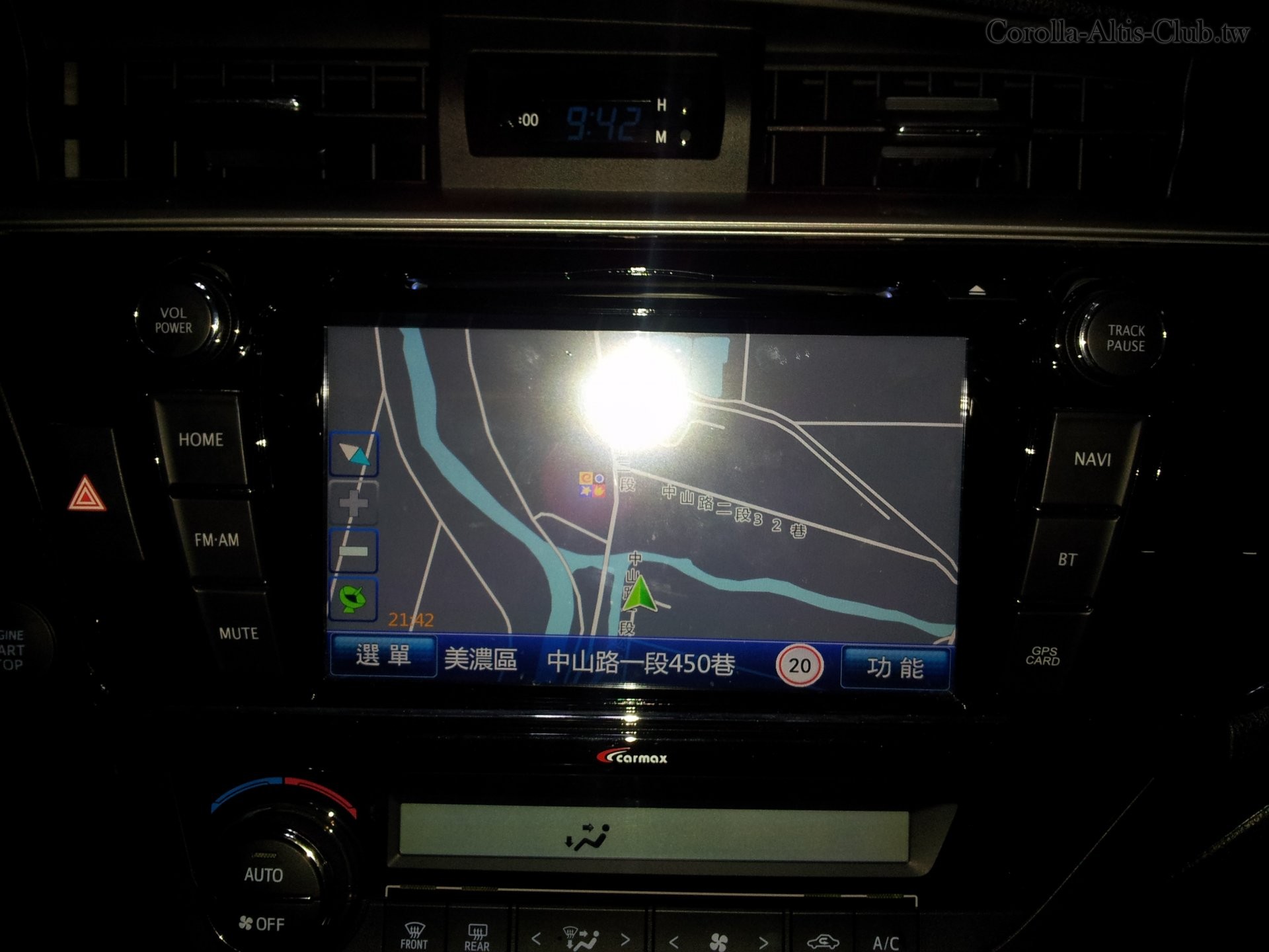

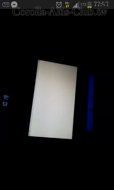

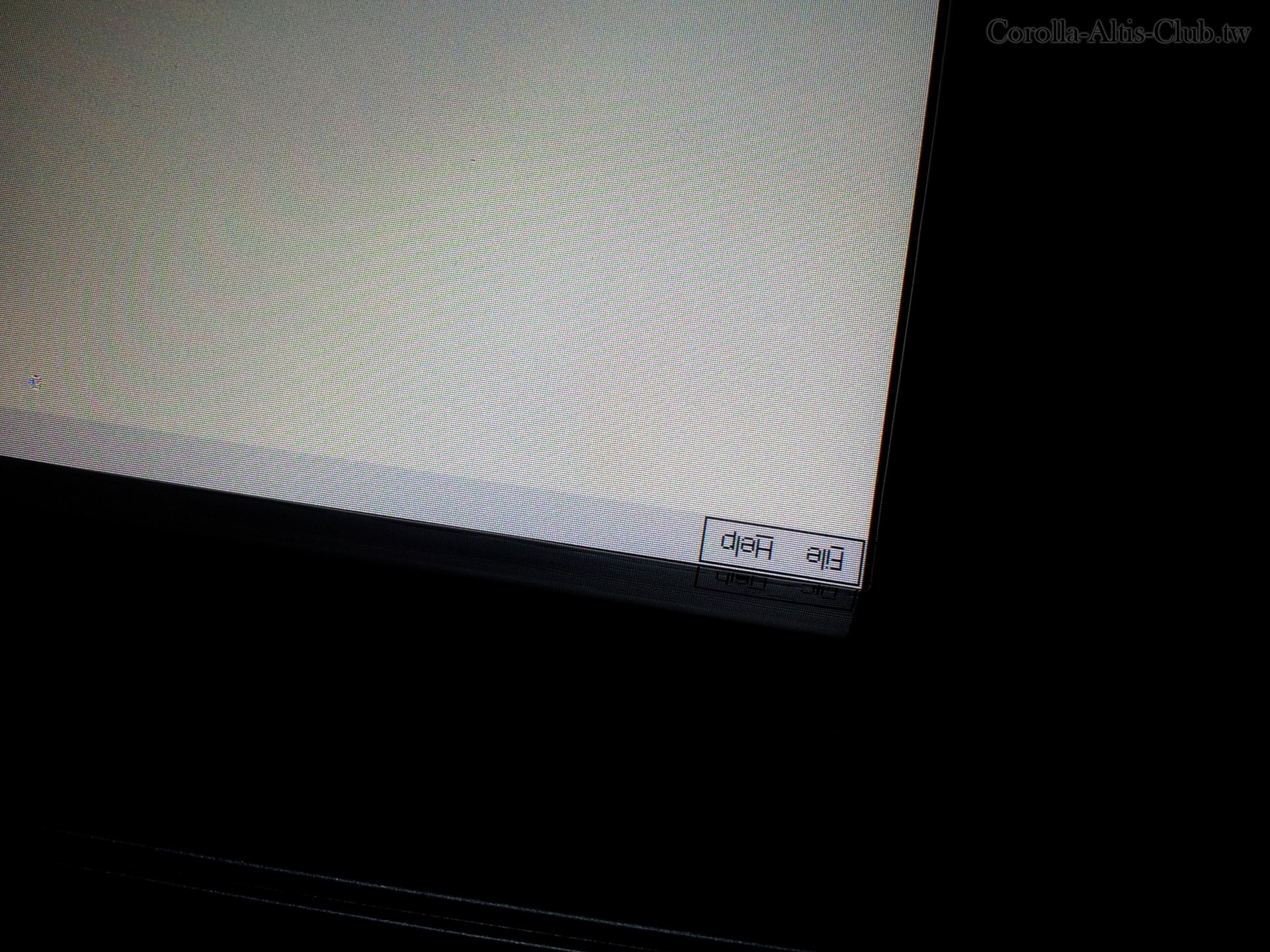

原場車美仕8吋半觸碰螢幕
點導航出現白色畫面 有車友遇過嗎?
有時正常(機率很小)
左上角顯示1.FILE   2.HELP  點英文沒反應
右上角顯示叉叉  點叉叉就跳桌面

發表於 2015-1-27 09:14 | 顯示全部樓層
這組是採用Win CE系統,而非使用安卓Android系統,穩定性不佳,建議回原廠更新韌體圖資至最新版,可以改善當機的頻率~

 樓主| 發表於 2015-1-27 12:22 | 顯示全部樓層
其他功能都正常
也沒有當機 的紀錄
最近突然變這樣只有導航畫面出問題

發表於 2015-1-28 00:47 | 顯示全部樓層
按RESET看看並恢復原廠設定看看,再不行就回原廠了
