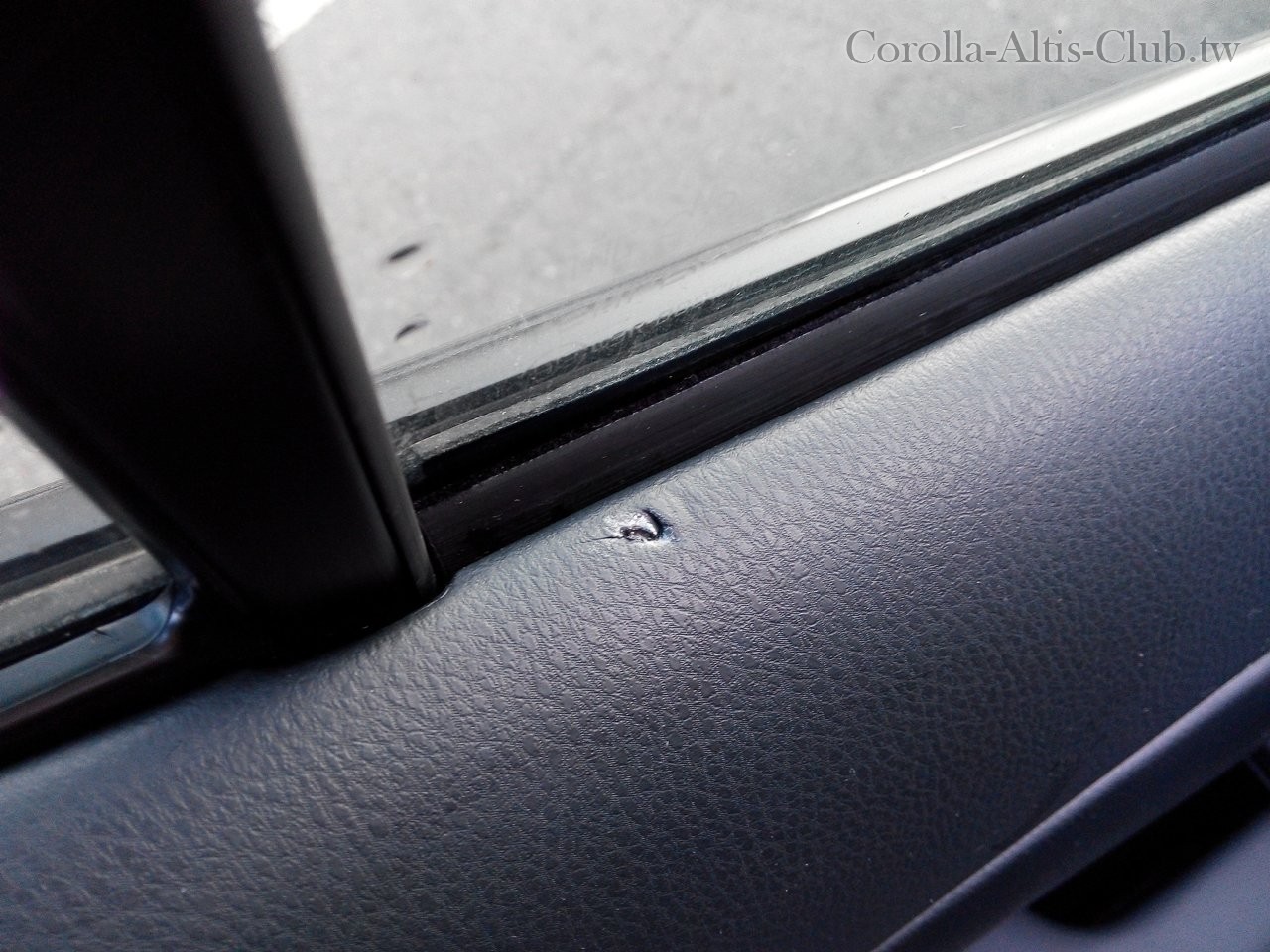

我的車是11代,請問這種洞可以補嗎?(合成皮?)
唉,貼完隔熱紙沒全車檢查過了兩星期才發現這個傷
難道以後給廠商弄各種東西都要站在旁邊看orz

這是塑膠的吧?反正隨著時間久了,多少都會有一點傷,別放在心上了!

剛問一家說只能換皮不能補 omg

看起來像是菸燙到的

報告一下 這一塊飾板原廠報價57xx....後來我去給人用補土補花300元...orz
