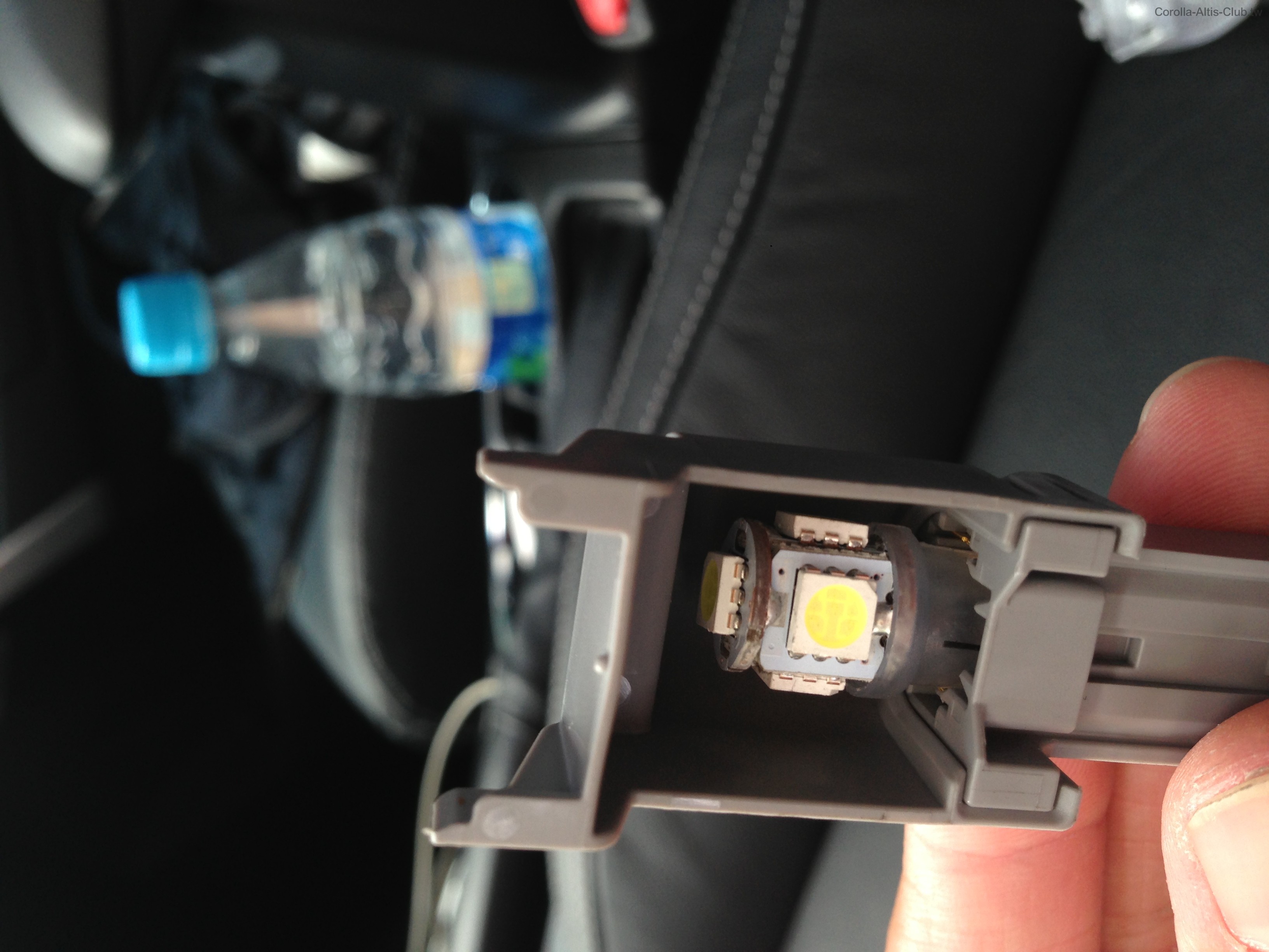

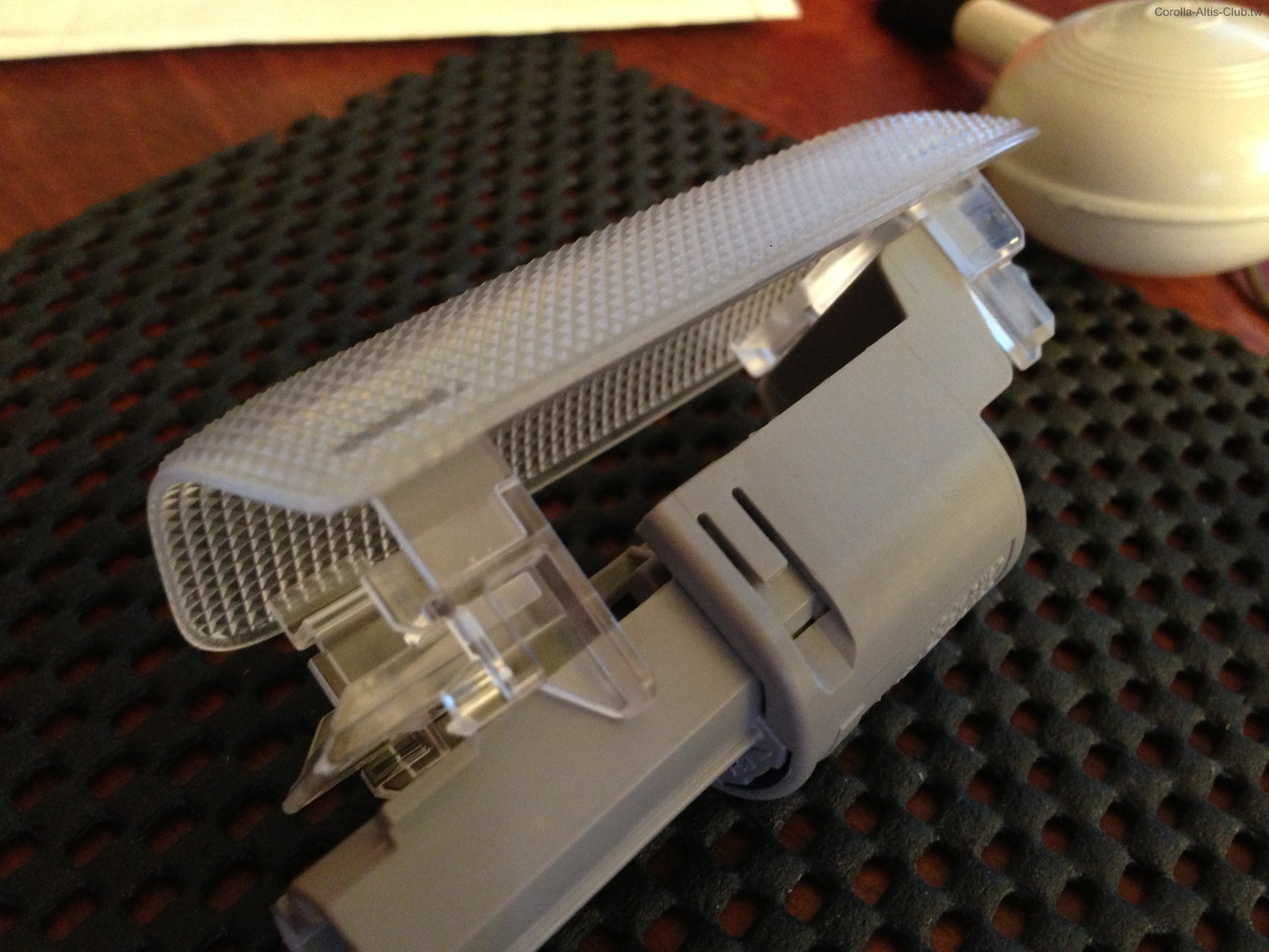

車門燈 平行滑動即可打開
車門燈 平行滑動即可打開

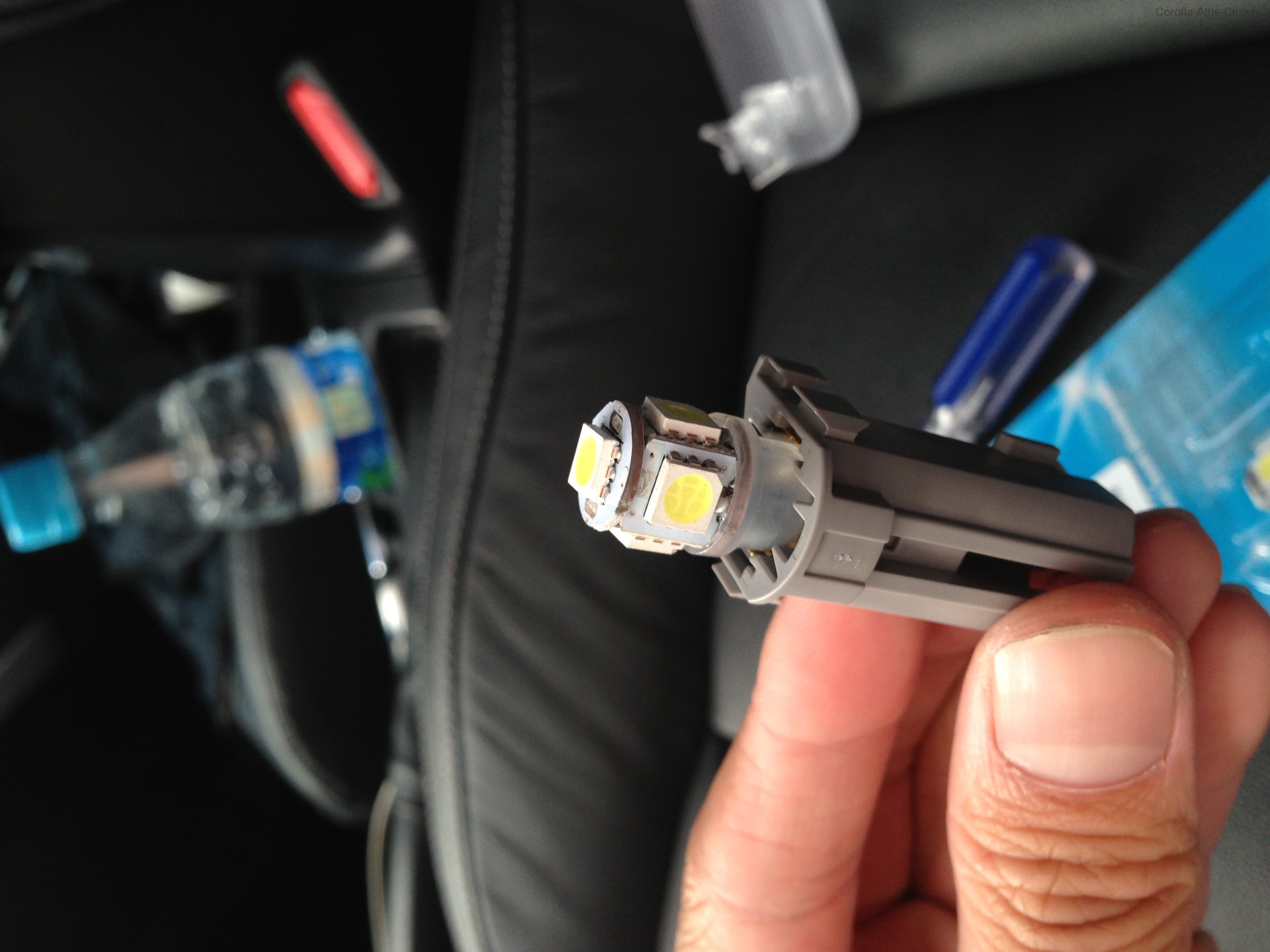

換上T10 LED
換上T10 LED
大小剛好
大小剛好

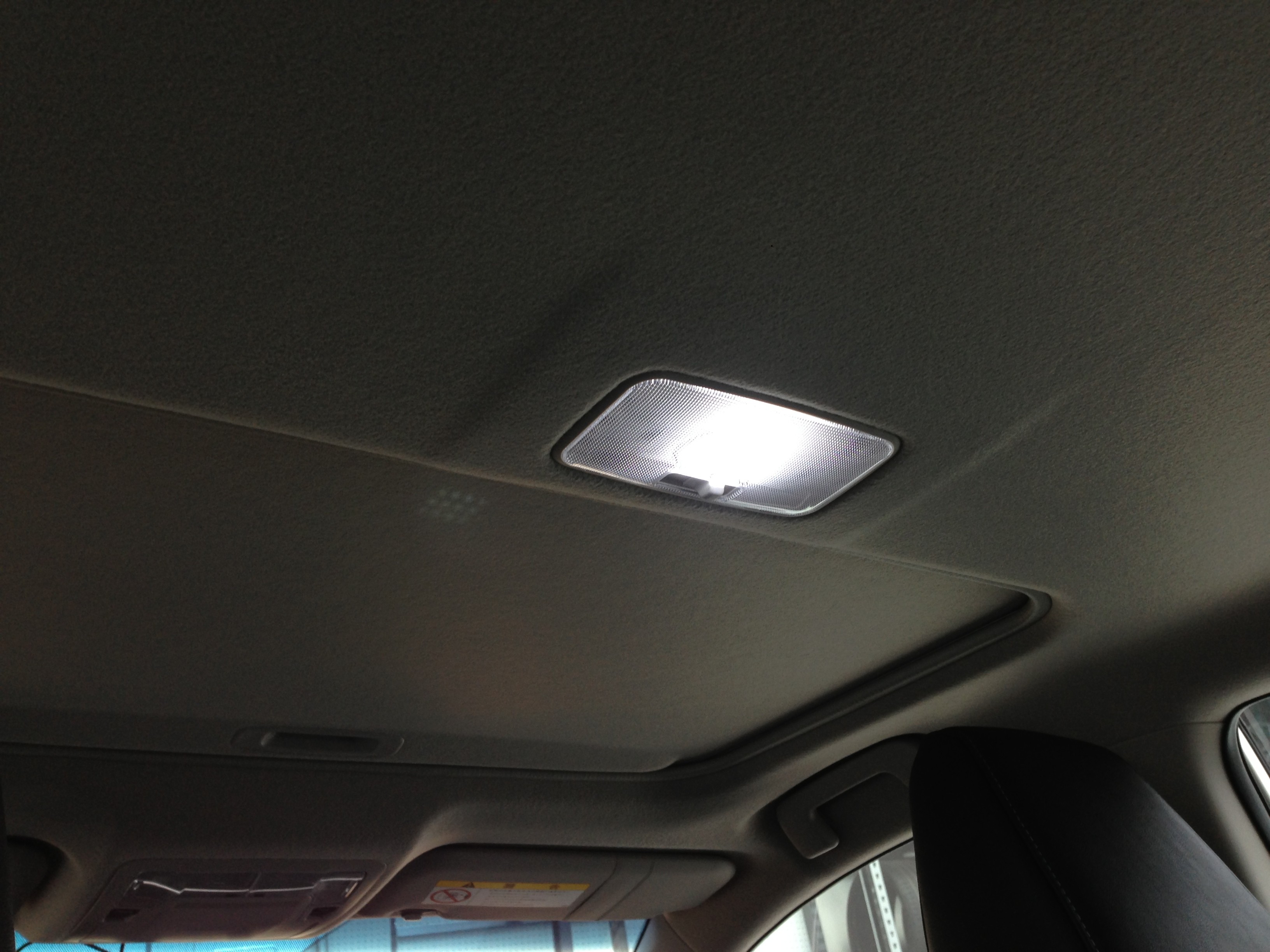

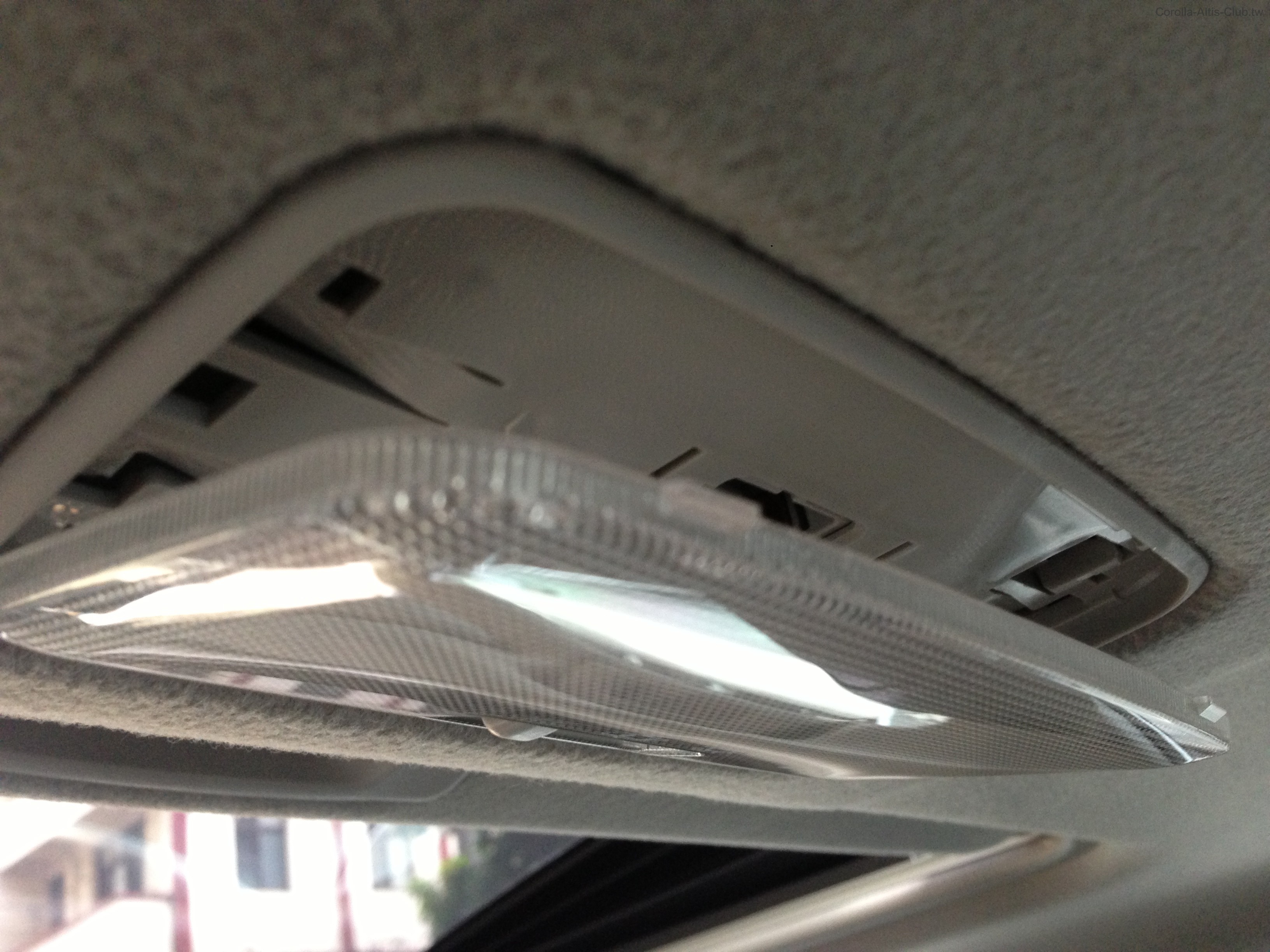

室內燈
室內燈

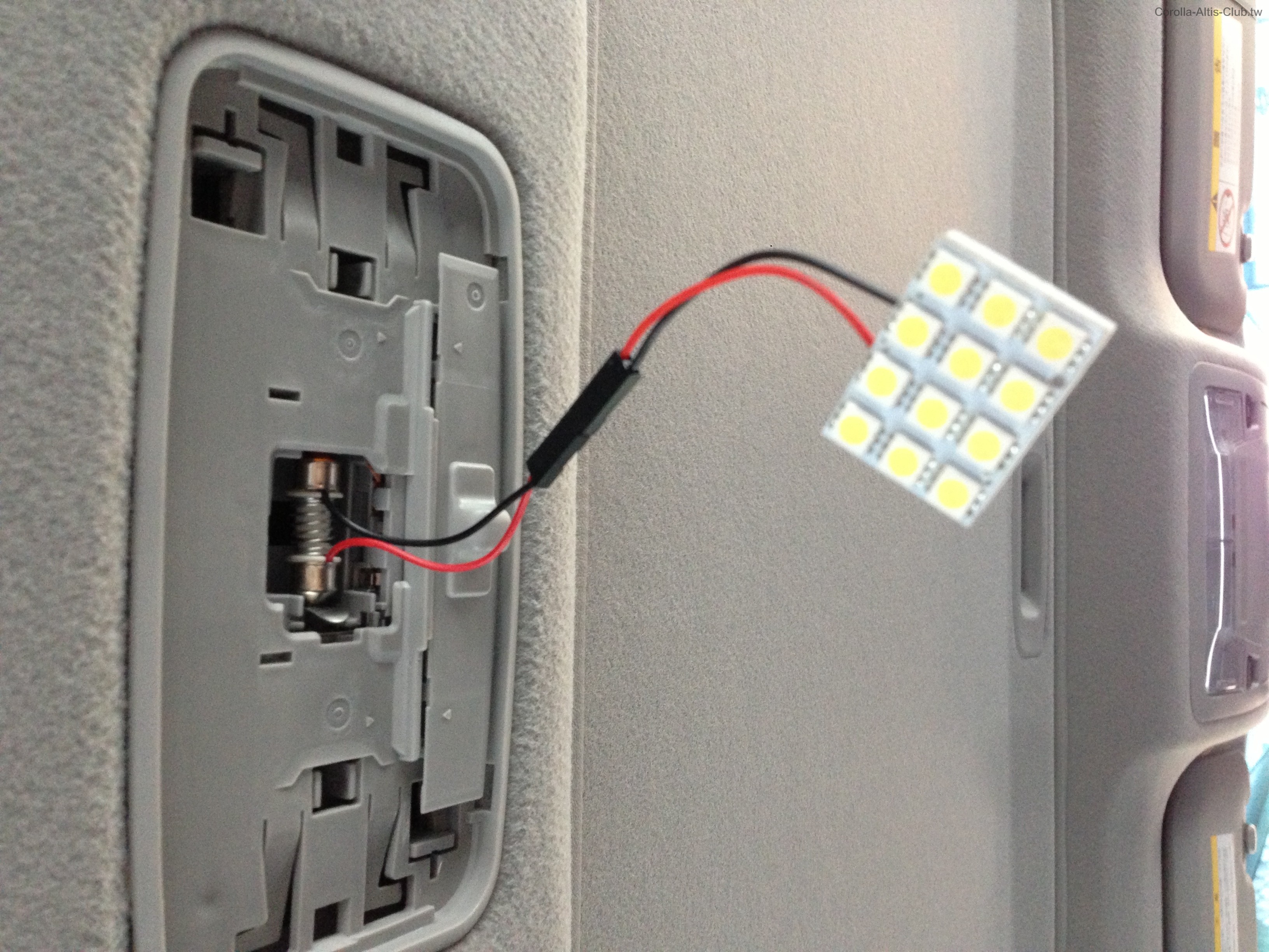

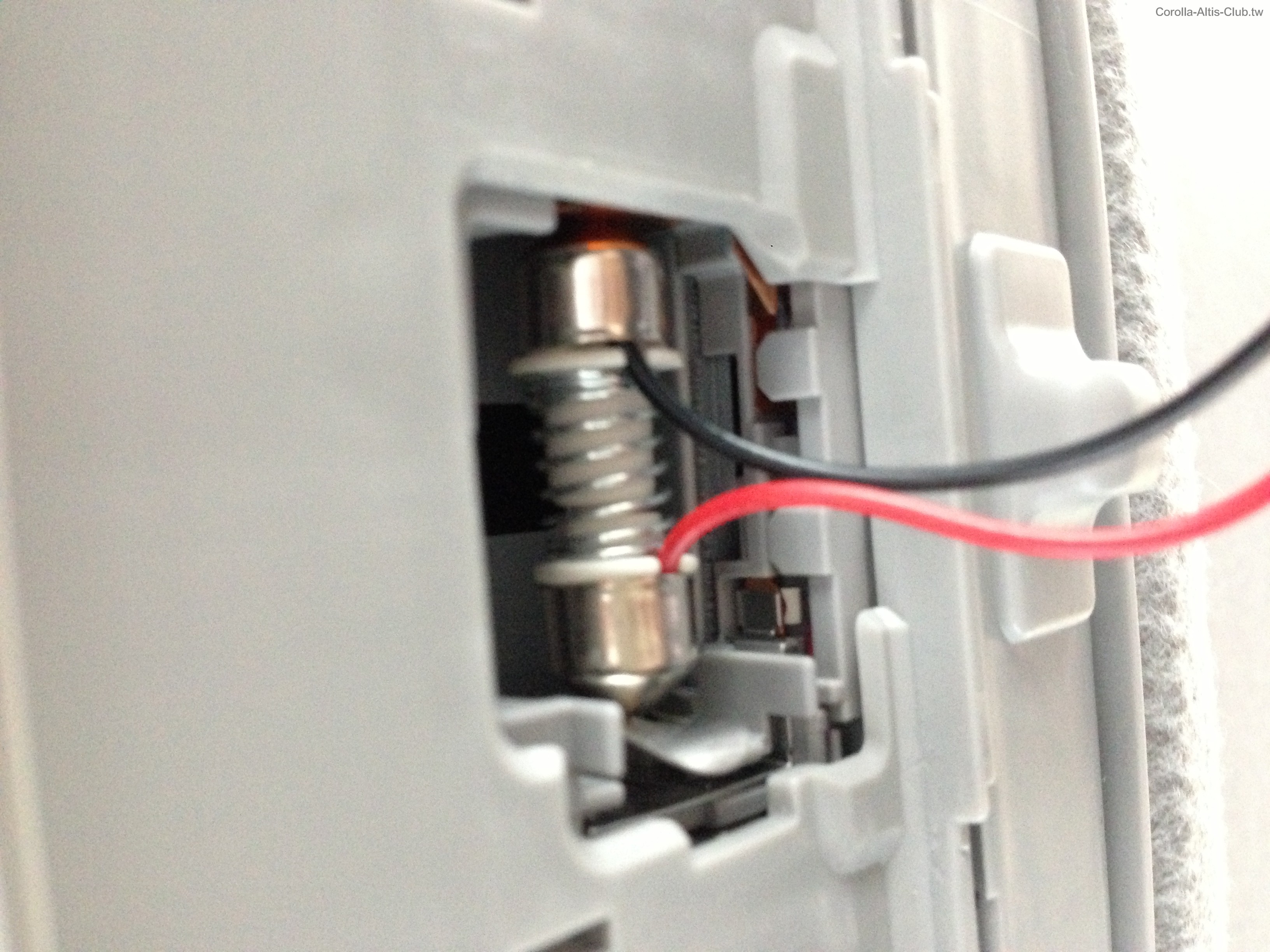

原廠燈泡
原廠燈泡
換上LED
換上LED

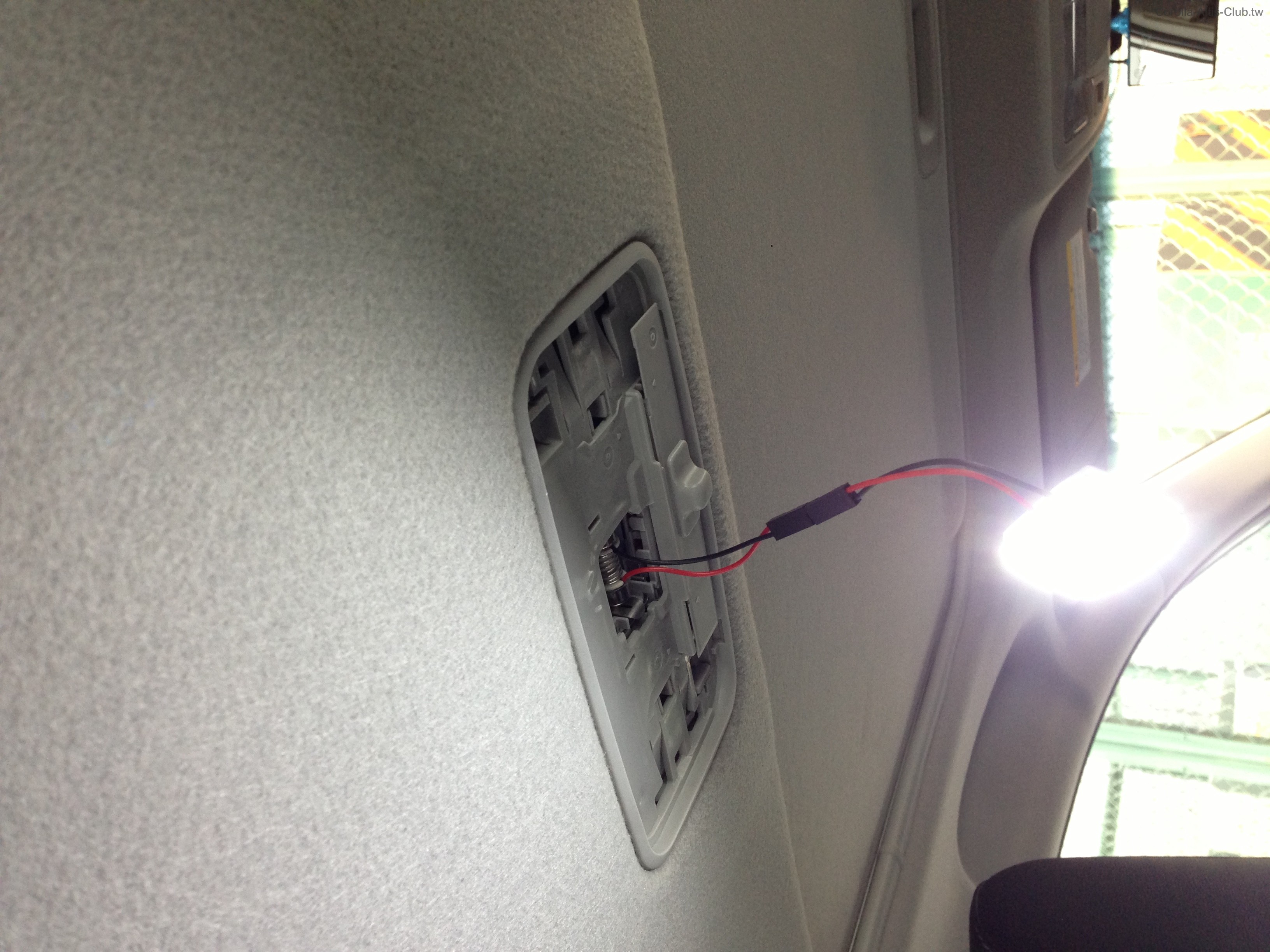

點燈
點燈

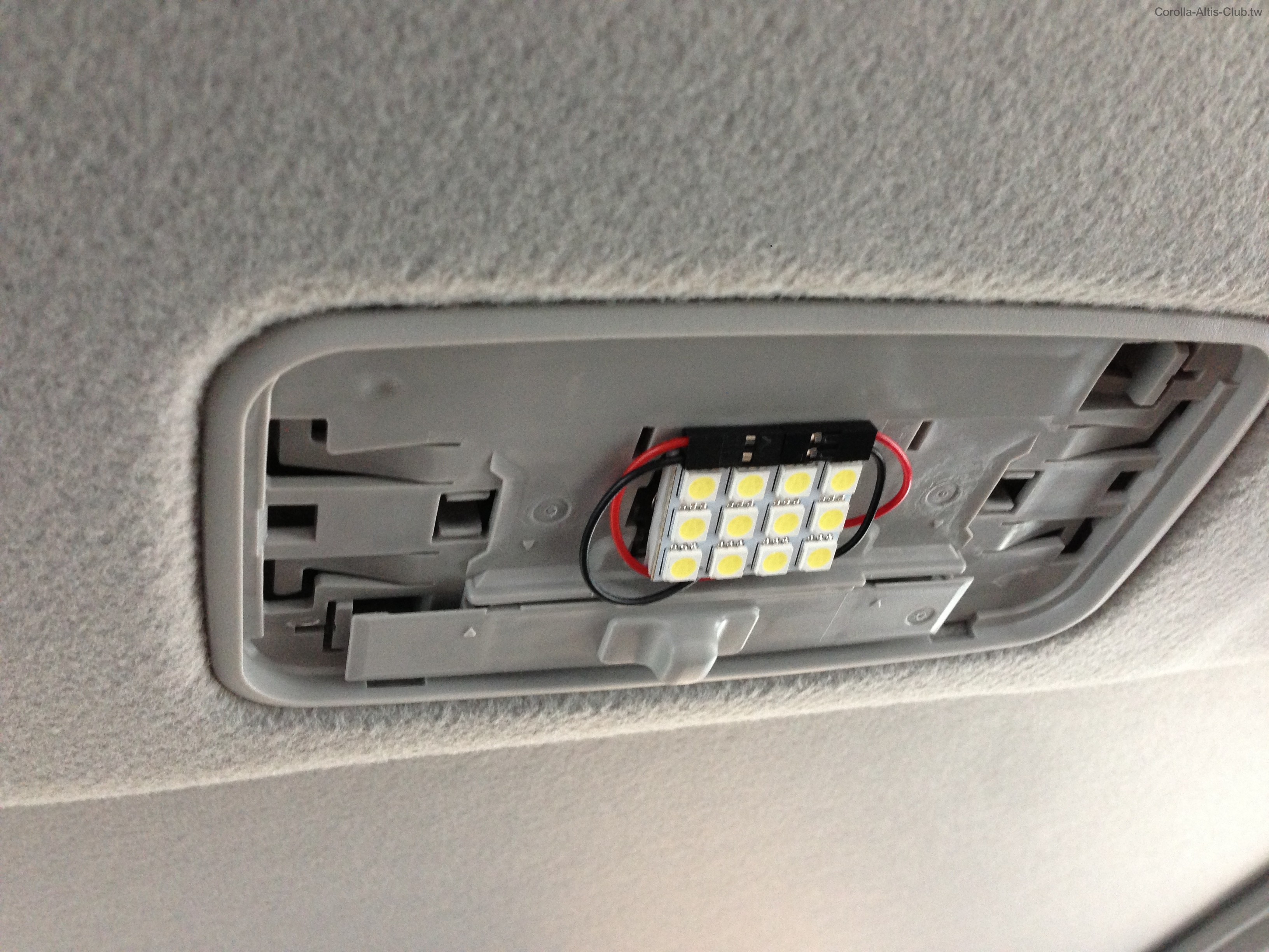

固定位置
固定位置
完成 小小DIY
完成 小小DIY
