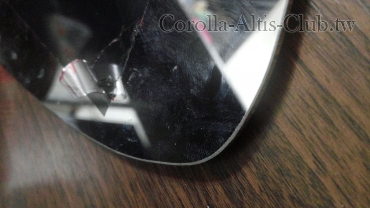

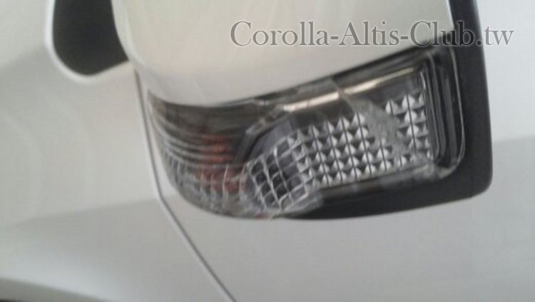

我的車幅方向燈被撞裂了   這是叫車幅方向燈嗎??

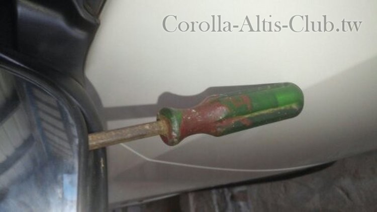

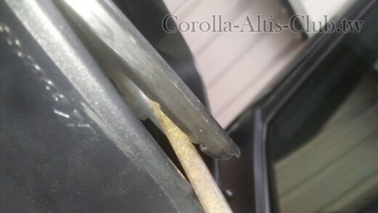

先把鏡片電動調到最高    手稍微撥開一點點   拿一字的伸進去
注意伸進去 的地方是   鏡子的後面      白色前面
(轉動)一字起子    稍微轉一下。下面就脫離了

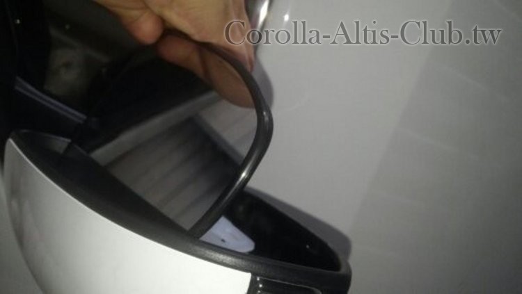

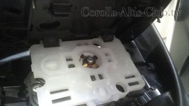

把下面脫離的鏡片往上掀起來點,鏡子直接拿出來

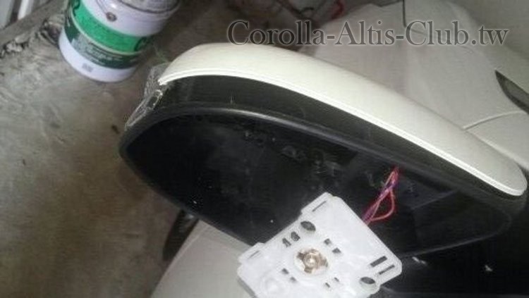

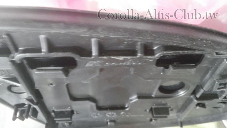

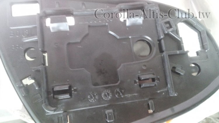

以下看看鏡子的卡榫    這是下面的卡榫     轉動一字起子脫離
這是上面的卡榫

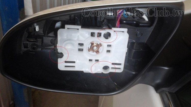

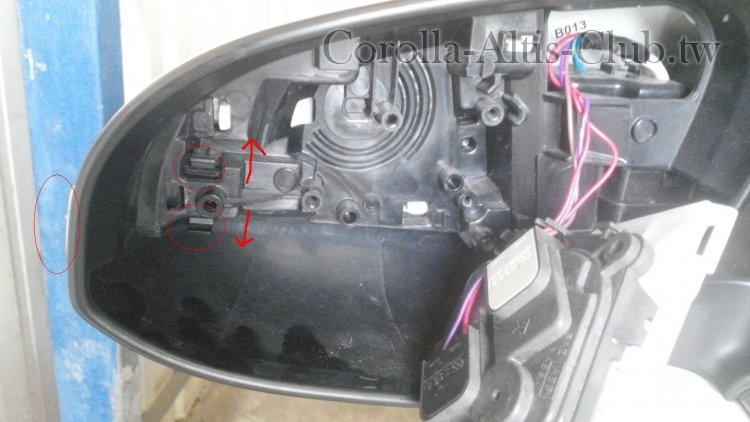

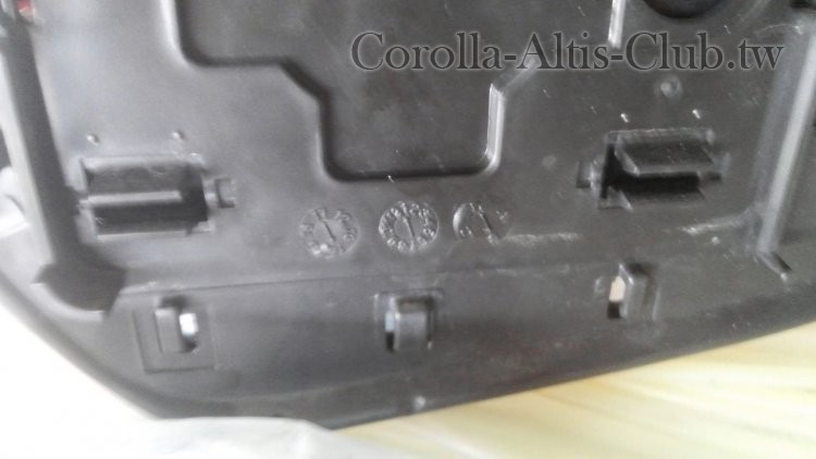

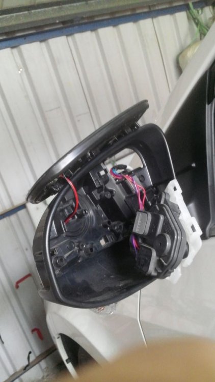

這3個螺絲拆起來,就看到後視鏡的蓋子的卡榫

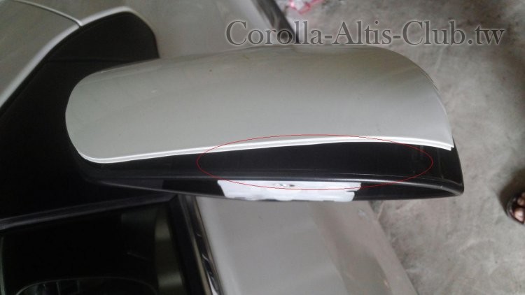

拆蓋子最難用的地方      第一步 紅色圈圈卡榫先退出去 ,退出去蓋子一動也不動
只是讓卡榫退一點點    不要卡住而已
第二步    藍色圈圈兩個卡榫同時一起退    蓋子很緊

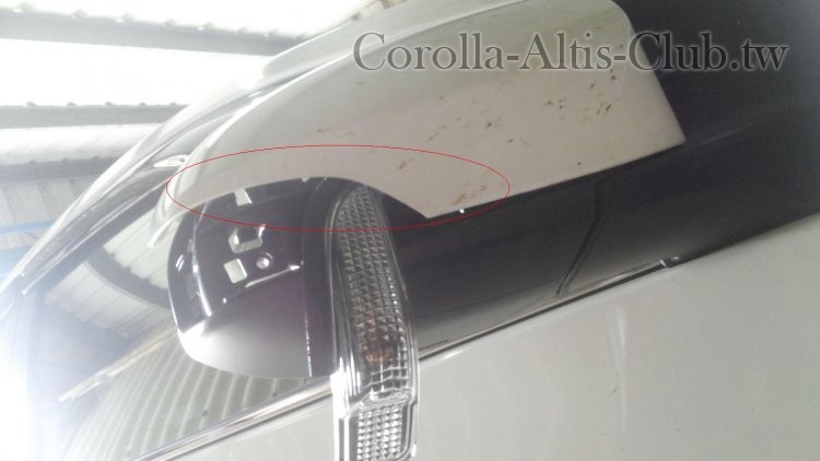

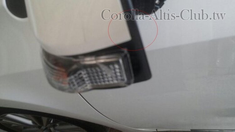

那兩個卡榫同時壓    以下這張圖紅色圈圈地方會開一點點  只會開一點點喔
PS  這個地方沒拍到    以下這張圖是說會開一點點的部位, 不會開下面這張圖這麼多
如果開了一點點   第3步  黃色卡榫退開+上面那張圖紅色圈圈一起往外扳     兩邊同時進行
4個卡榫都退開      以下這3個地方平均  把蓋子退出去     這邊蓋子一樣不好退
如果要換車幅方向燈    蓋子退開一點就可以把車幅方向燈拆下了

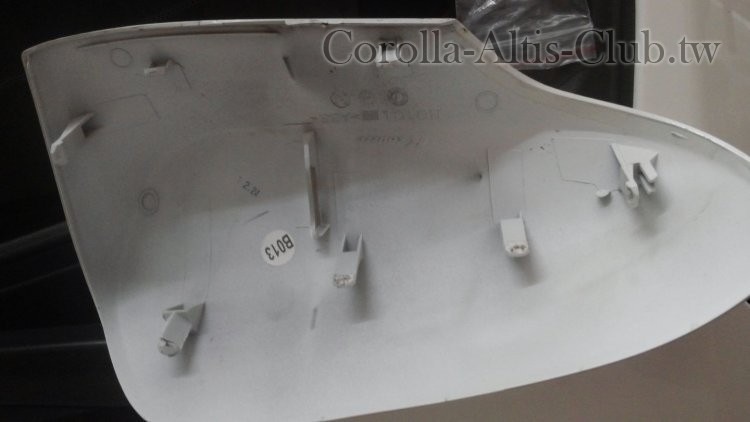

蓋子的卡榫

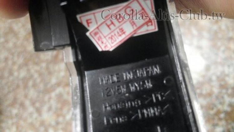

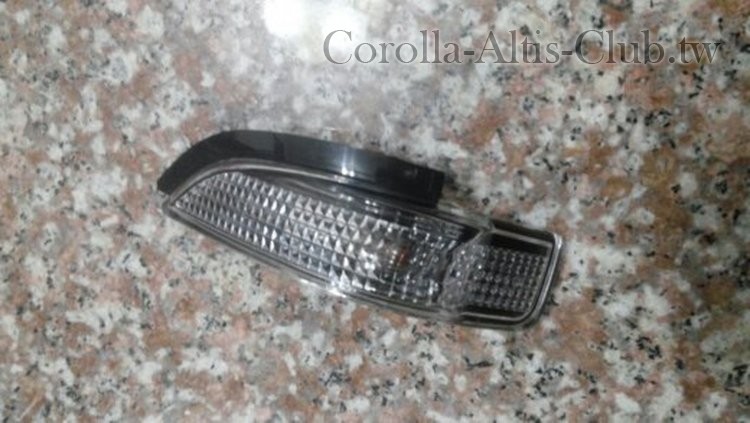

拆方向燈    雙手  把卡榫往上下撐開一點 同時一隻手指  左邊圈圈 把方向燈推出去     很好拆

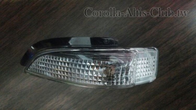

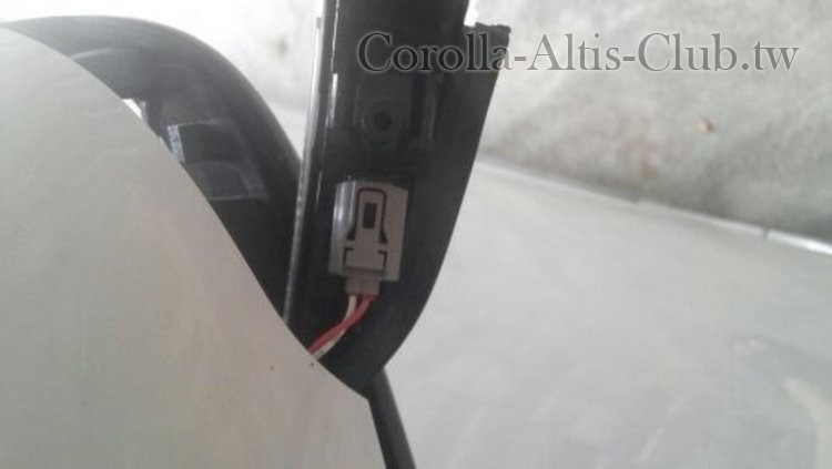

車幅方向燈的接頭
掏寶網買的 車幅方向燈                                           上面的字都跟原廠一樣 ,我掏寶買其他東西   這個順便買的想說不知道何不合用   買個便宜不帶
                                                                                海綿的   結果可以用 ,如要買要買代海綿 。原廠拆下來有帶海綿
  http://item.taobao.com/item.htm? ... 1&abbucket=3#detail

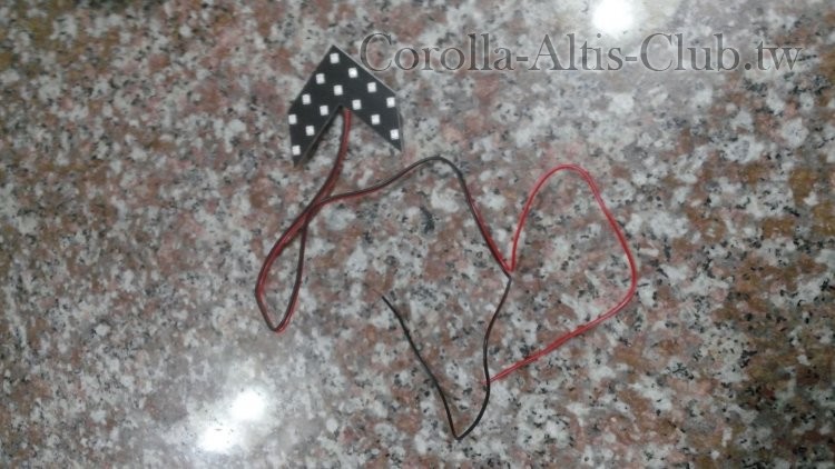

掏寶網買的箭頭方向燈     網拍也有在賣

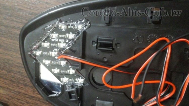

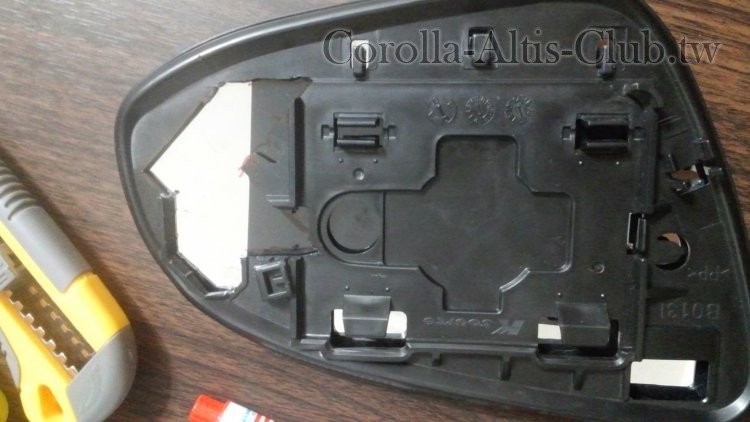

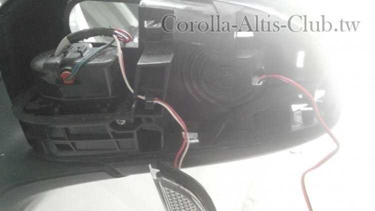

剛剛鏡子拆起來    徒手就可以把鏡子跟鏡子後面黑色塑膠分離
我沒其他工具用中型美工刀 ,把黑色塑膠開洞      慢慢用   請小心
鏡子後面中間有貼一片黑色像膠帶,黑色塑膠開好洞     把鏡子裝一半回去 。用奇異筆做記號,要把會檔到LED燈的黑色膠帶用掉
奇異筆畫完,鏡子跟後面黑色塑膠分離    用美工刀輕輕劃一下你剛奇異筆畫的線  ,  一下就好   不然畫太深鏡子反過來正面      有個角度會看到怪怪的你畫的線
再用吹風機把要去除的黑色膠帶吹一下
塑膠撕起來       再把黑色膠去除

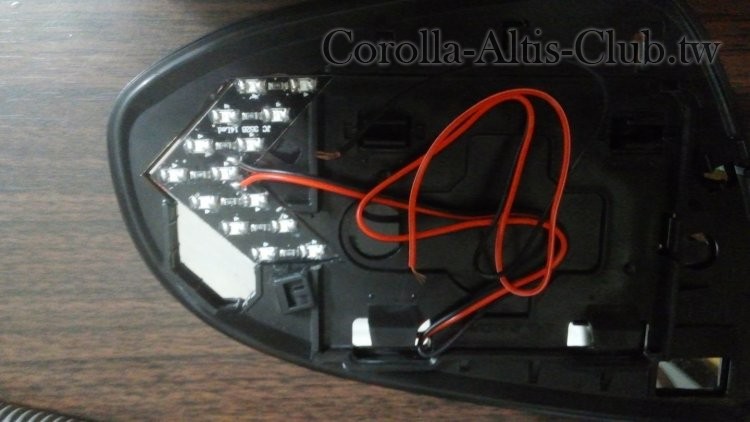

把鏡子裝回去    方向燈放到剛開的洞     用熱融膠固定
後視鏡剛好有一個洞   把線穿到後面 跟原廠方向燈接一起    就完成了

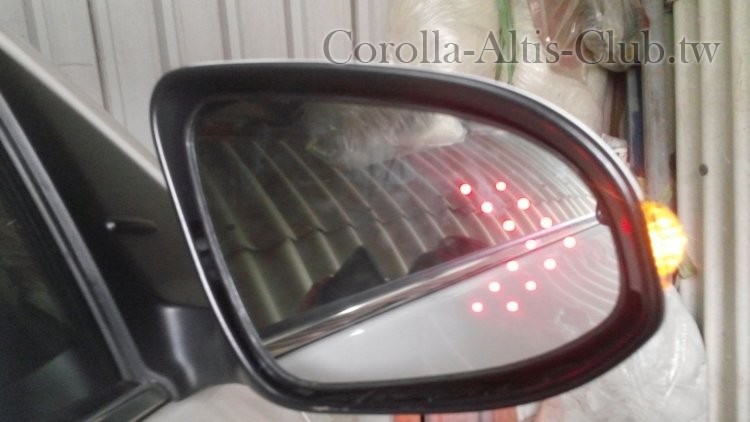

鏡子裝回去前   用電動把鏡子後面這個跟一開始相反     讓鏡子向下  最下面
上面勾勾先勾    眼睛由下往上確定兩邊有沒有勾到   有勾到下面往下壓
箭頭方向燈   想說會不會比外面賣的LED已經固定在鏡子上   還要不亮       結果不會       才花160元   很滿意
