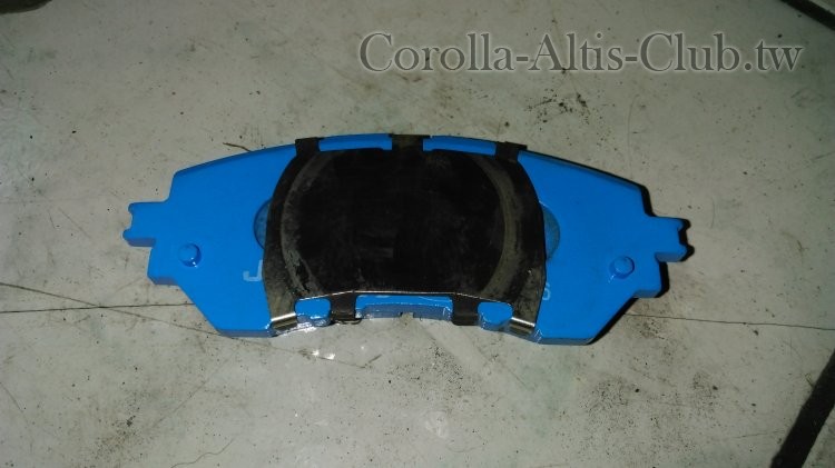

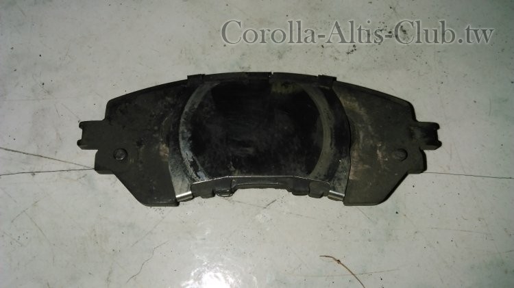

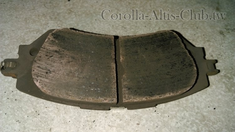

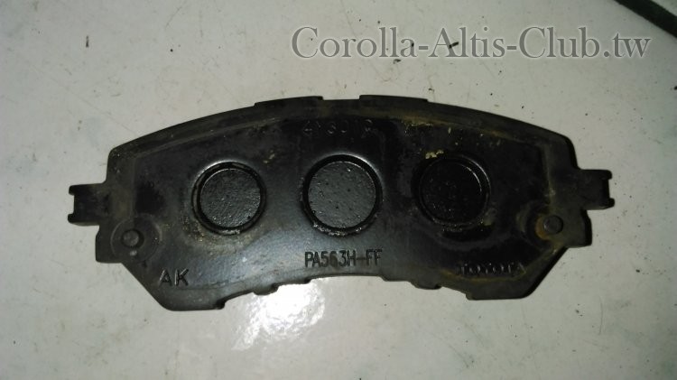

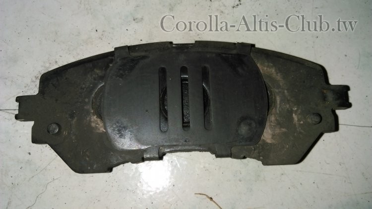

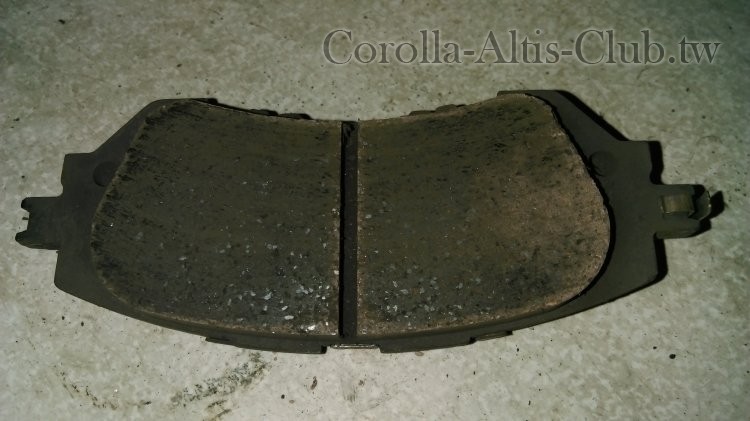

由於家裡另一台車的原廠來令已經過熱變質
溫度上來之後剎車會抖
為了6/13-14台東拉力賽又來了
勢必要做更換
本來這次想試試進口貨
但是苦於找不到我要的規格
所以就在朋友建議之下
試試看這組相對便宜的來令片

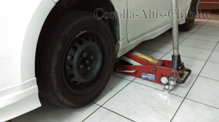

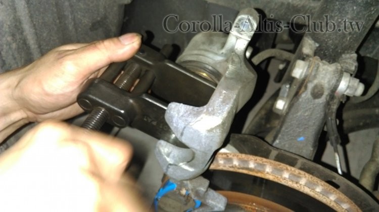

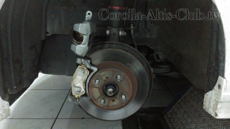

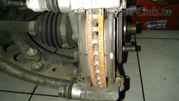

先把車子頂起來

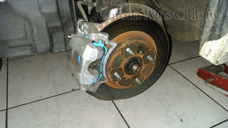

輪胎卸下來

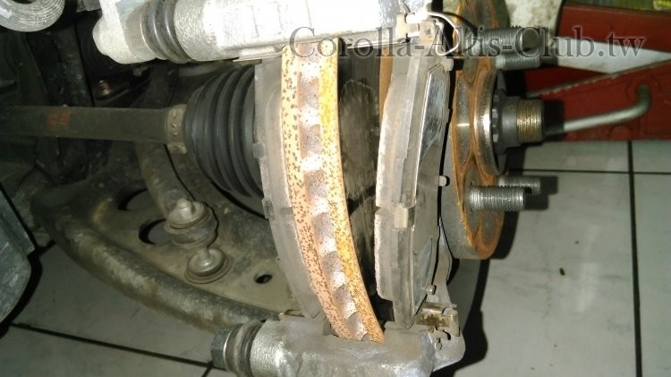

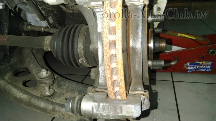

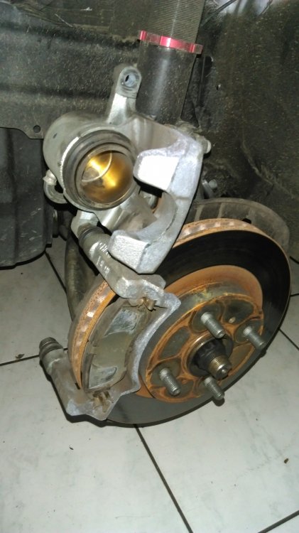

然後把卡鉗左下方那顆螺絲鬆開
就可以把卡鉗掀開

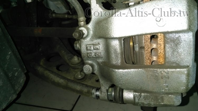

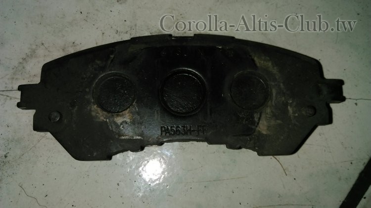

原廠來令
就可以移除

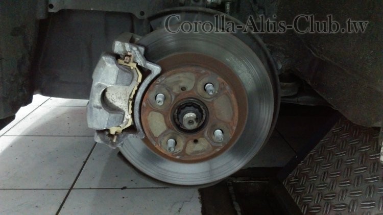

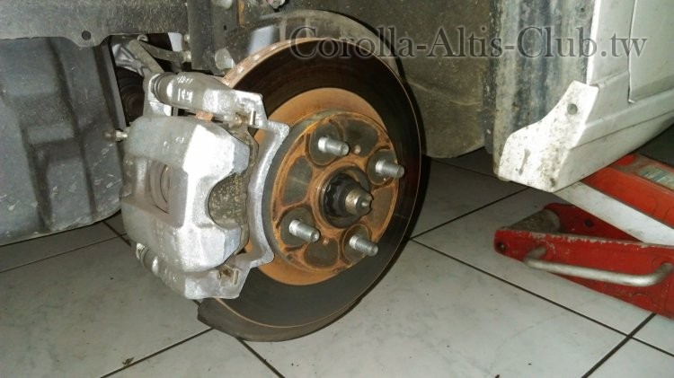

剩下碟盤
裝上新來令
闔上卡鉗
然後把卡鉗跟輪圈鎖上就可以上路測試
還好我有先做簡單的測試
測試結果慘不忍睹
只要從100減速到20km/hr兩次
來令就會過熱失去制動力
嚇死我了
第三次測試時
使盡吃奶的力氣踩死剎車
結果車子只會緩慢的減速
那種感覺真是非常恐怖
還好當時只是在沒人的直線上做測試
如果直接上山可能沒辦法在這邊打字了
暫時不公布這個品牌
看廠商那邊的回應再說
先暫時稱之為自殺牌
經過一番折騰之後
廠商說要換一組新的給我
但我實在不太敢再裝上去...

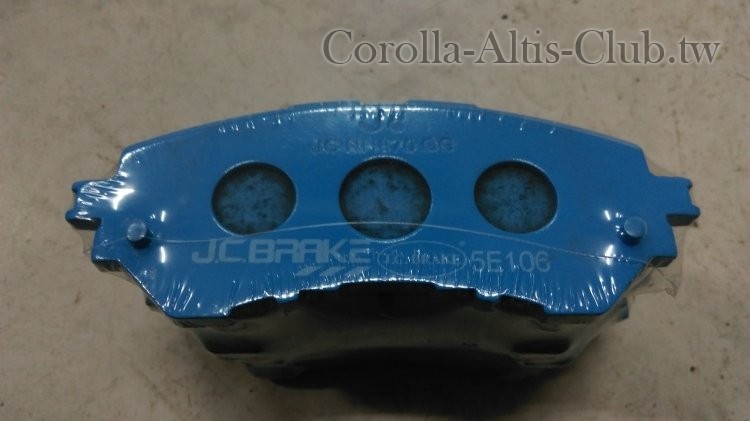

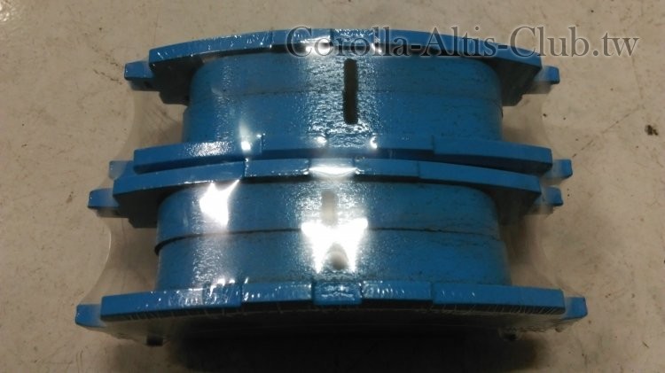

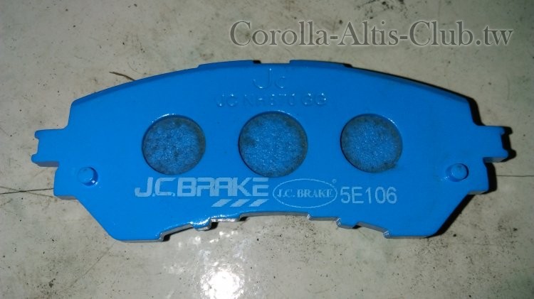

馬上乖乖叫一組JC Brake
雖然貴了些
但還是別跟自己的小命開玩笑
裝上去馬上做測試

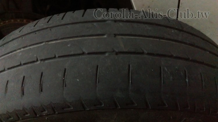

從100-20、110-20、120-20...試了N次
試到輪胎都過熱了、煞車都冒煙了
煞車力道還是穩定線性
這才是正港台灣精品!

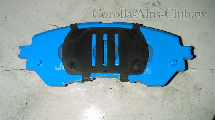

PS

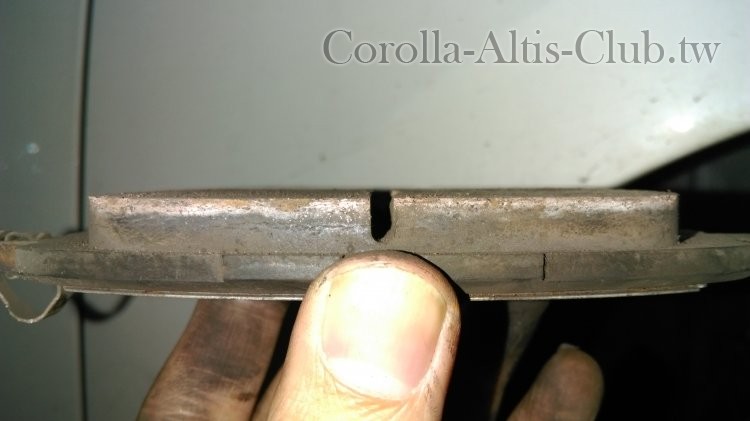

原廠來令片
JC Brake
要把原廠的響片移除
裝到JC Brake上面
然後把卡鉗活塞推回去
才能把剎車裝好喔~
