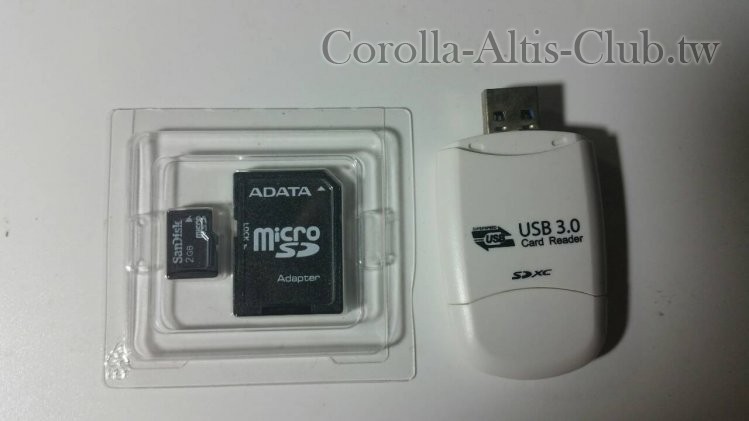

一. 所需物件:SD卡、USB3.0轉接卡

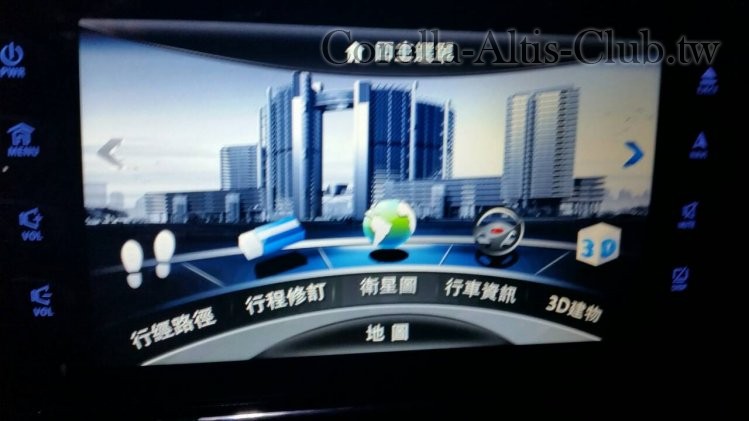

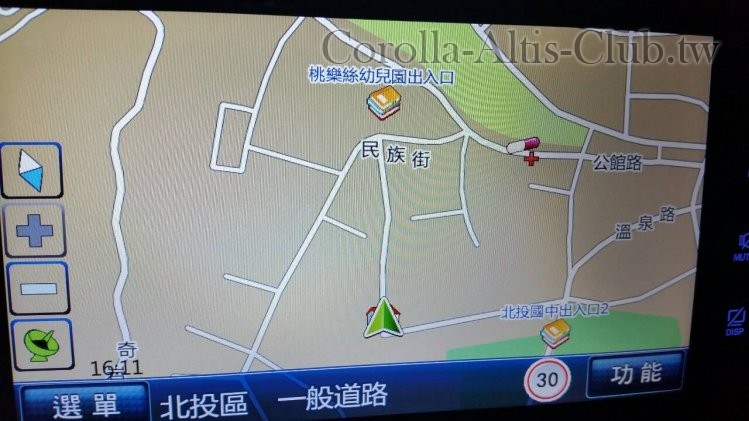

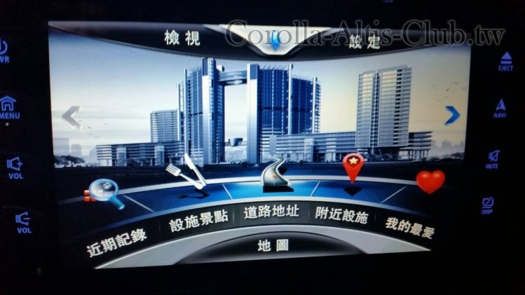

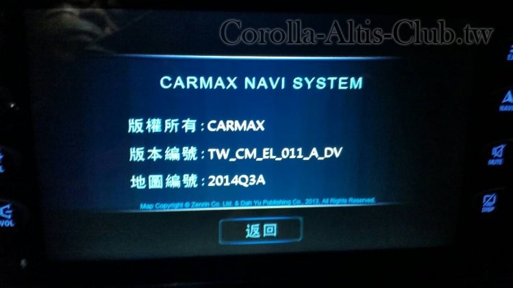

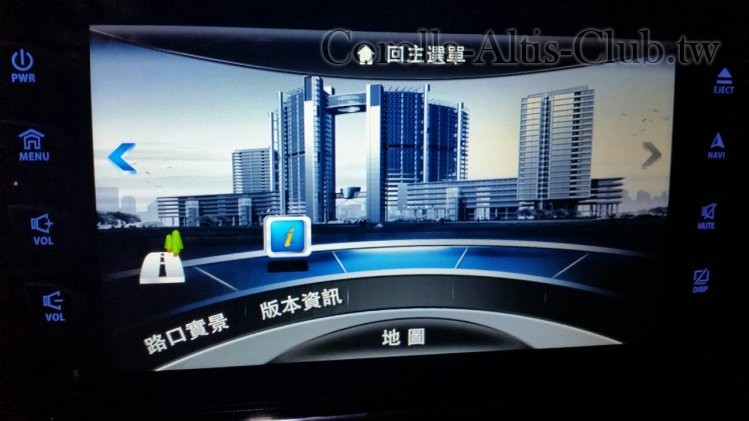

先查明主機的「導航軟體版本編號」,打開主機電源,切換到導航畫面 100.jpg ,按「選單」按鍵進入選項 100-1.jpg ,再按「檢視」鍵進入顯示畫面,再按畫面右方的「箭頭」切換到下一頁 100-3.jpg ,最後要按「版本資訊」,阿飛的八吋主機的導航軟體版本編號:TW_CM_EL_011_A_DV 100-4.jpg

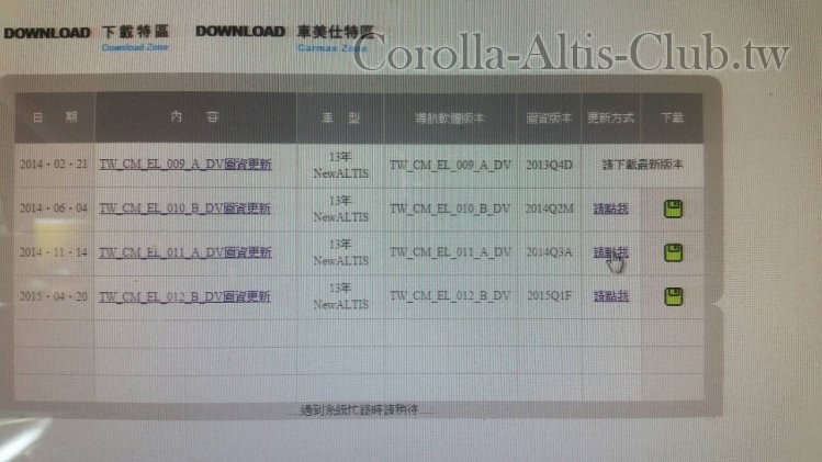

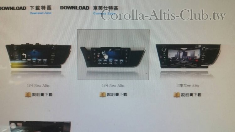

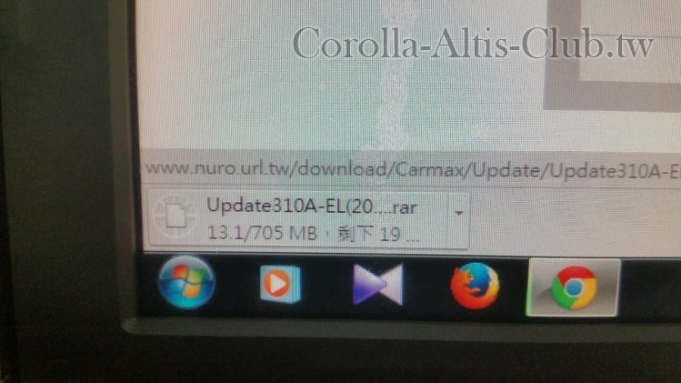

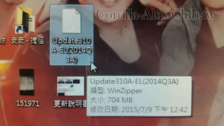

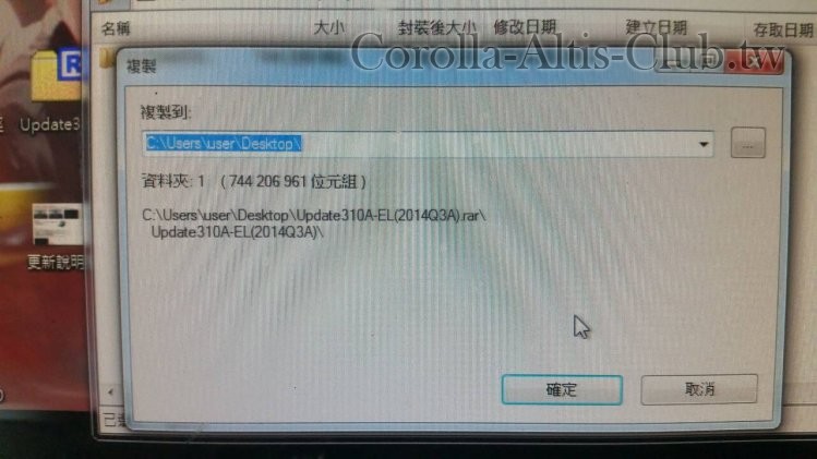

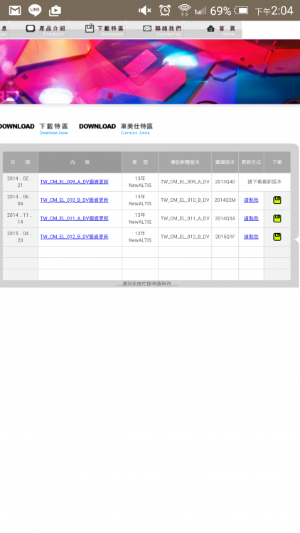

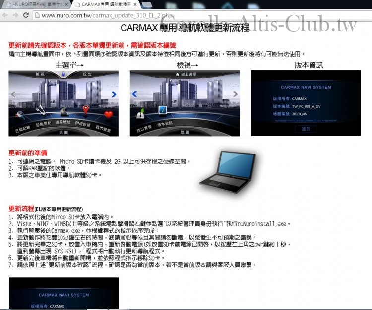

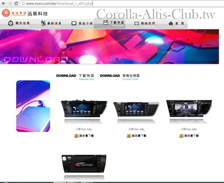

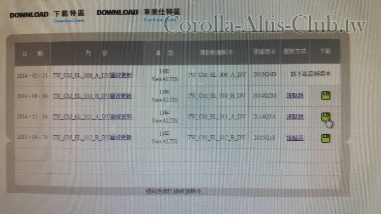

請於電腦上,進入「迅易科技」的官網網頁 迅易科技-ALTIS更新圖資.jpg http://www.nuro.com.tw/download_c_altis.php),進入官網後,選擇和車上的主機外觀型式一樣的機型類別(阿飛的車機是八吋主機,故選中間這個),點進去後,會看到好幾個不同版本的檔案,再根據自己查到的主機導航軟體版本 002.jpg ,先點選「更新方式 003.jpg 並點「下載」磁碟圖案 004.jpg 下載「更新檔案 005.jpg ,在下載中可詳細閱讀「更新方式 003-1.jpg 的內容,了解更新作業細節。這是下載後在電腦桌面上的「更新檔案壓縮檔 006.jpg ,需用解壓縮程式解壓縮後 007.jpg 008.jpg 009.jpg ,才是一個完整的更新程式檔案。

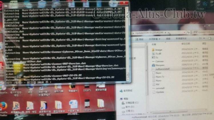

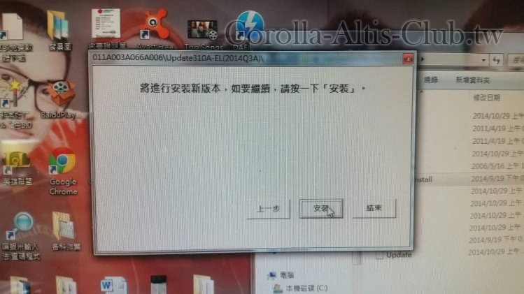

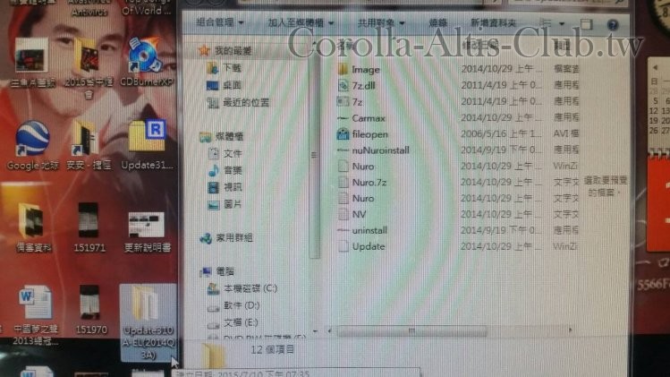

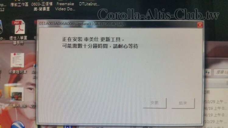

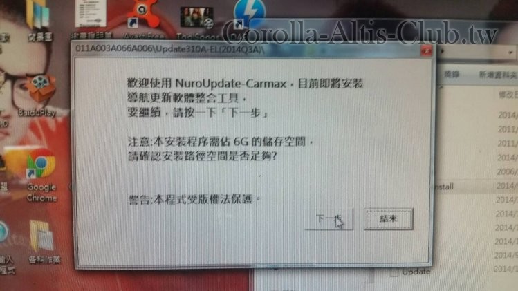

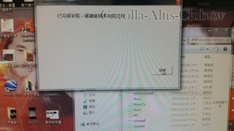

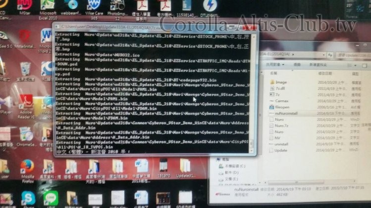

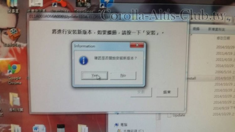

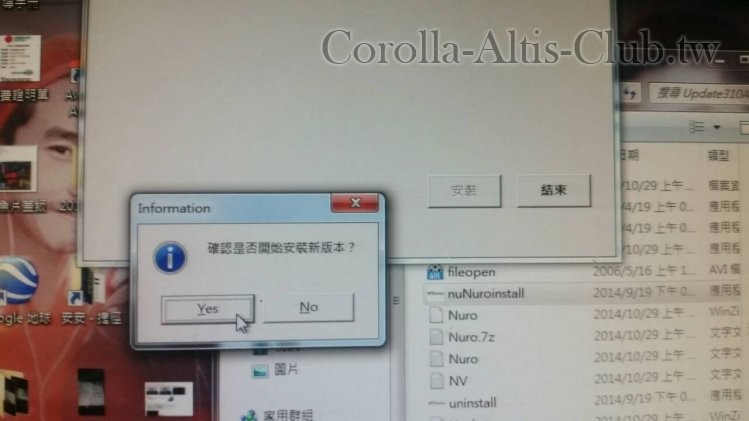

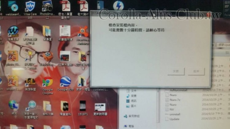

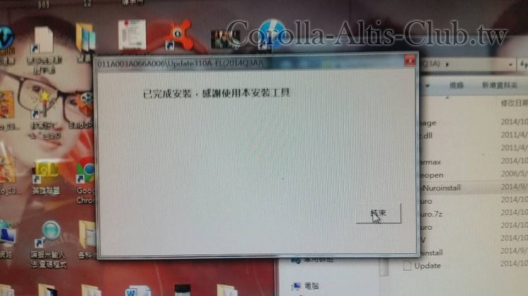

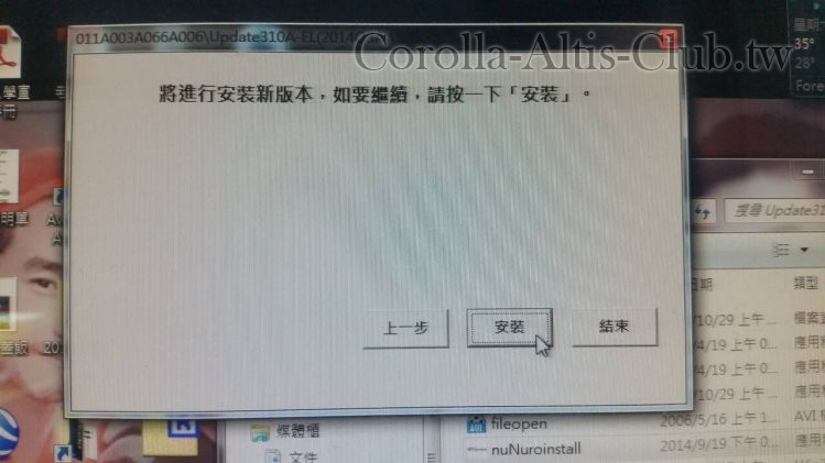

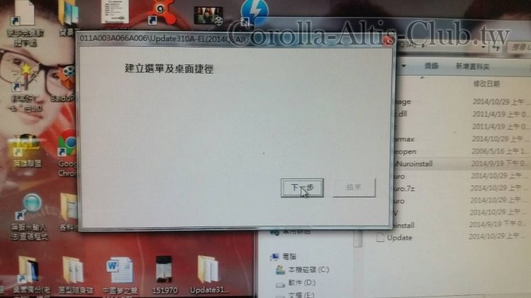

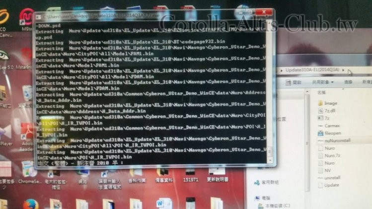

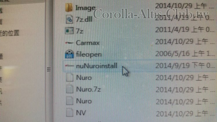

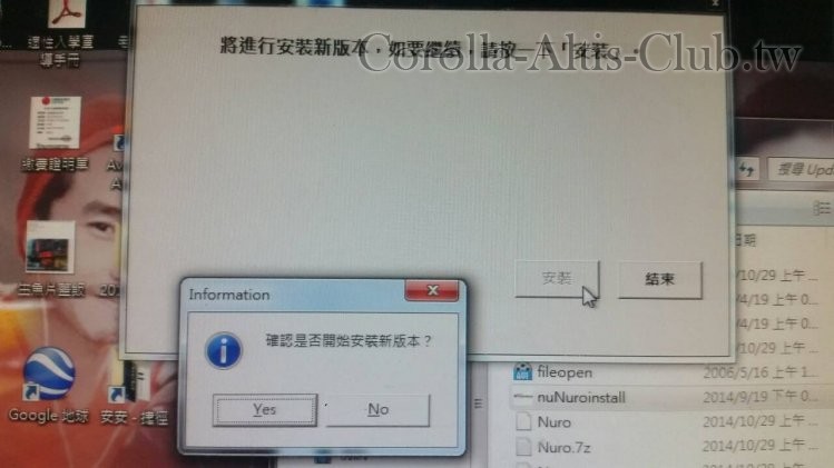

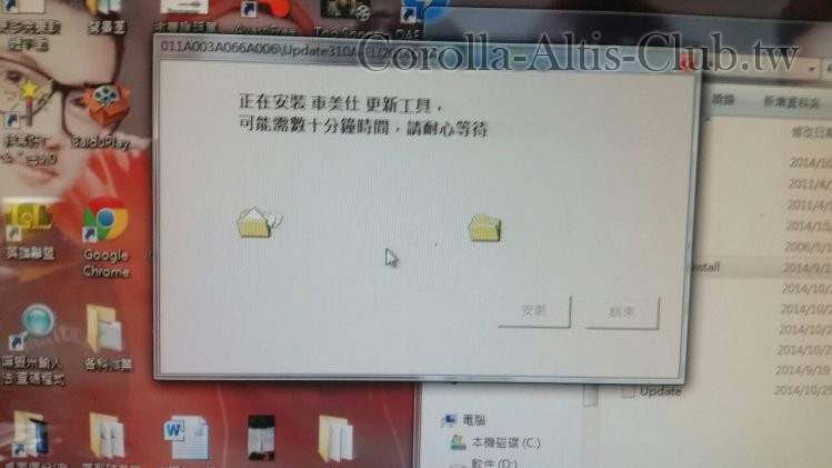

打開解壓縮後的更新檔案 010.jpg ,內容有很多子項目,請點選「nuNuroinstall 011.jpg 執行這個程式(安照圖示分別按下:下一步、安裝、Yes 013.jpg 014.jpg 015.jpg ),正在安裝「車美仕更新工具 016.jpg ,安裝過程中會有黑白畫面的DOS RUN 017.jpg 017-1.jpg 的畫面對話框出現,要等到程式RUN完就會跑出一個「檢查安裝檔內容,可能需數十分鐘時間,請耐心等待 018.jpg 的對話框,這個動作時間真的要久一點。直到出現「建立選單及桌面捷徑 019.jpg 的對話框時,請按下「下一步」鍵就會出現「已完成安裝,感謝使用本安裝工具 020.jpg 的對話框,請點選「結束」鍵,會出現安裝「導航更新軟體整合工具 021.jpg 請安一下「下一步」鍵後(依照圖示操作按:安裝、Yes 022.jpg 023.jpg ),即出現安裝更新工具的畫面 024.jpg 025.jpg ,這個部分時間也會多一點。直到再一次出現「建立選單及桌面捷徑 026.jpg 的對話框時,請按下「下一步」鍵就會出現「已完成安裝,感謝使用本安裝工具 027.jpg 的對話框,請點選「結束」鍵,結束了把導航更新檔案安裝在電腦上了。

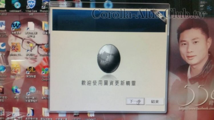

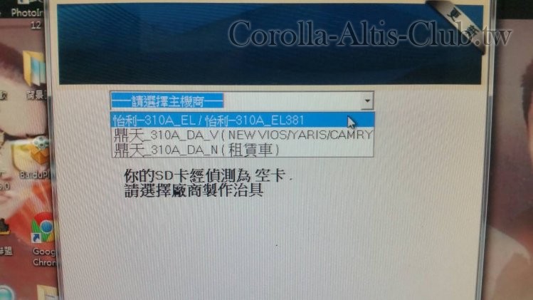

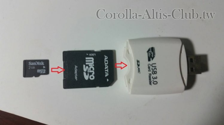

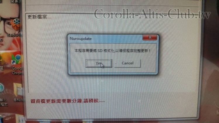

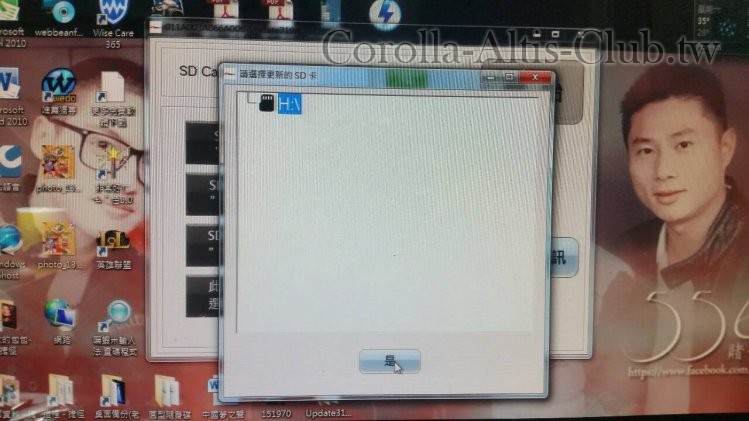

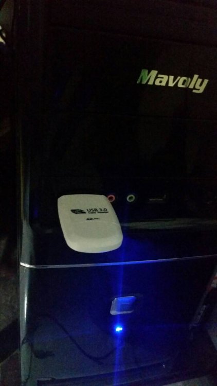

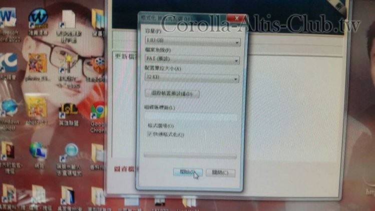

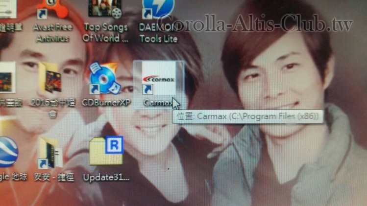

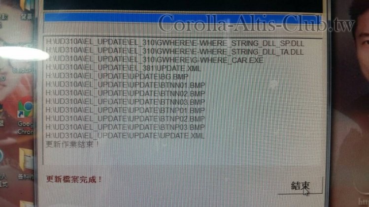

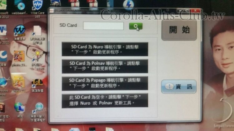

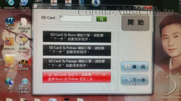

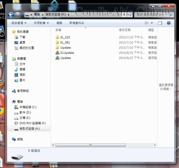

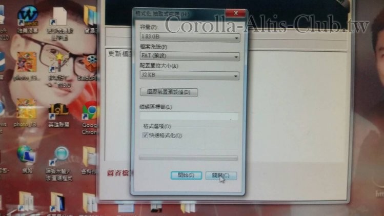

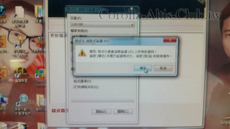

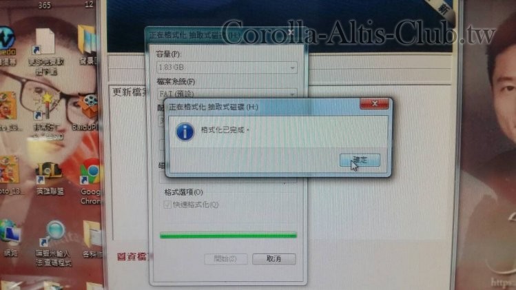

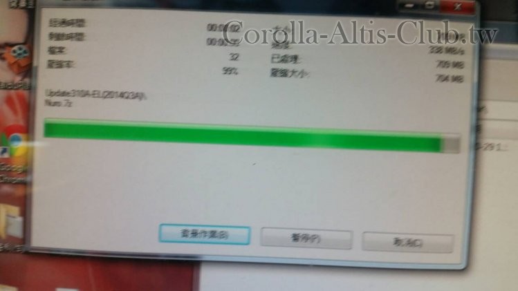

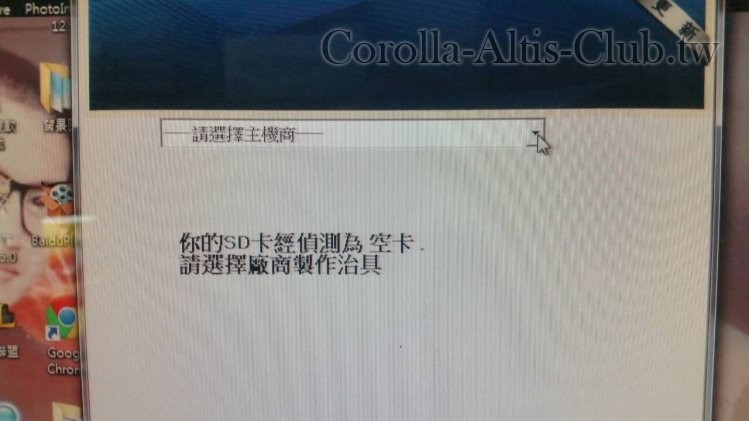

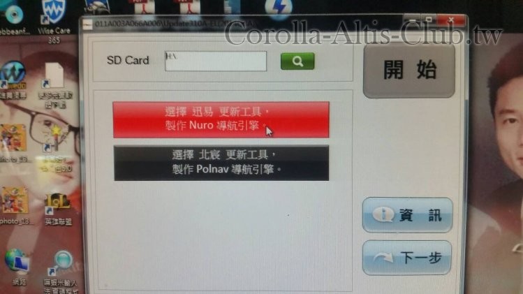

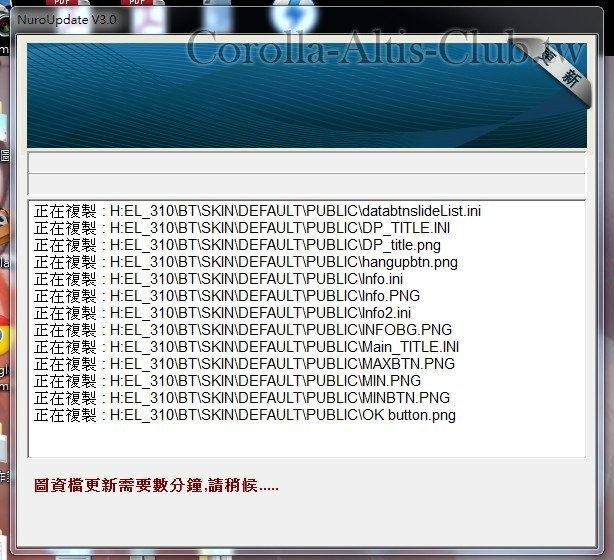

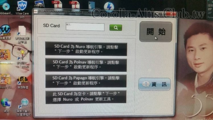

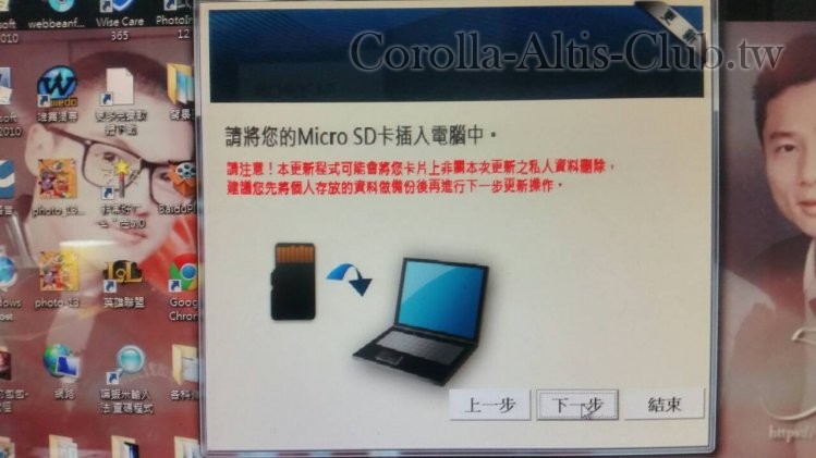

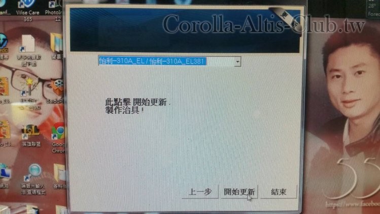

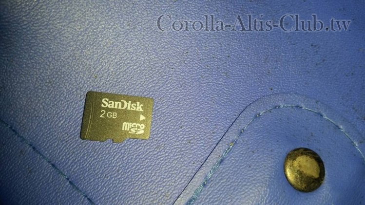

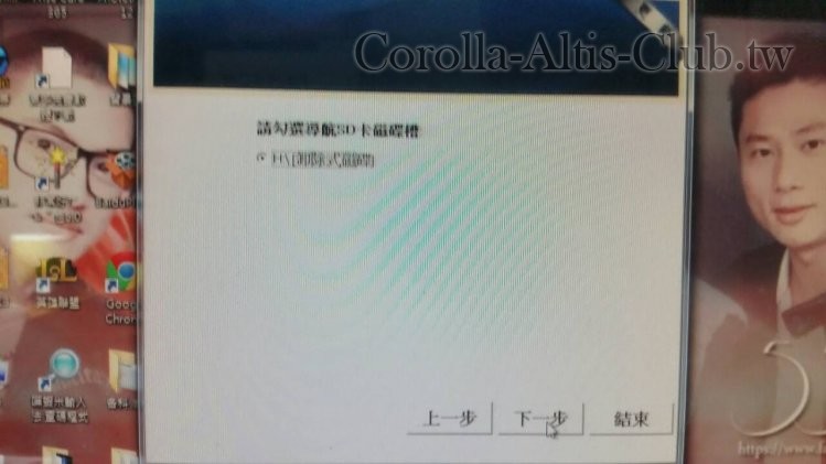

在電腦的桌面上,會出一個「carmax」圖樣 028.jpg 的圖案鍵,這個就是我們要安裝到SD卡上的「導航圖資更新檔」了。此時,我們事先準備的物件就可以派上用場了,SD卡和USB轉接卡組合後 036.jpg 036-1.jpg ,再插進電腦的USB孔內 036-2.jpg ,完成和電腦的連接。再點選桌面上的「carmax」圖案鍵按下去吧,開始復製檔案過程。會出現一個SD CARD的選項 029.jpg ,這個就是再告訴電腦SD卡位置在那裡,請按「綠色」按鍵,這個對話框表示電腦已找到SD 030.jpg ,請按下「」按鍵,再按下「開始」鍵 031.jpg ,電腦會偵測到SD卡的位置,並了解SD卡的內容 032.jpg ,請按下「下一步」鍵,這個畫面有二個選項,請選上方之「選擇 迅易 更新工具,製作Nruo導航引擎 033.jpg 選項,這個是「歡迎使用圖資更新精靈 034.jpg ,請按下「下一步」鍵,會進入下一個圖框(請將SD卡插入電腦中 035.jpg )早已插入了,請按下「下一步」鍵,這圖是:請勾選導航SD下磁碟槽,只有一個選項就勾它吧 037.jpg 不勾無法進行下一個步驟),請按下「下一步 038.jpg 鍵。在這個圖框裡「請選擇主機商」,請點選下拉式選單 039.jpg ,出現下一個畫面,請點選最上方之:「怡利-310A EL/怡利-310A-EL381 040.jpg ,之後再點選「開始更新」鍵 041.jpg ,更新前再次確認SD卡,故予以「格式化 042.jpg 淨化乾淨,確保完整更新無誤。再按一下「Yes 043.jpg 鍵,經過格式化的步驟,當按下「關閉 044.jpg 鍵後,開始安裝更新檔案 049.jpg ,再經過一些等待時間後,終於完成了 049-1.jpg ,請點選電腦的抽取式磁碟(H)也就是SD 050SD卡內的檔案.jpg ,看看裡面有那些東東。
5.車機上更新:

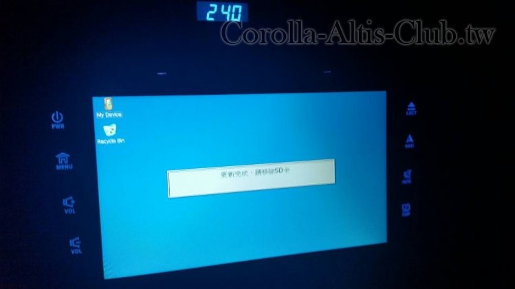

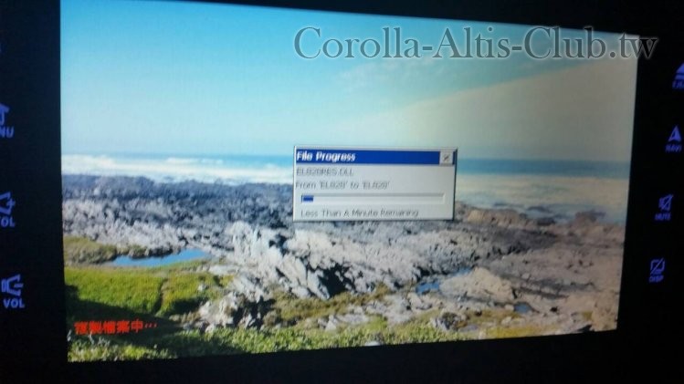

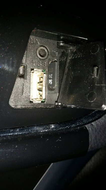

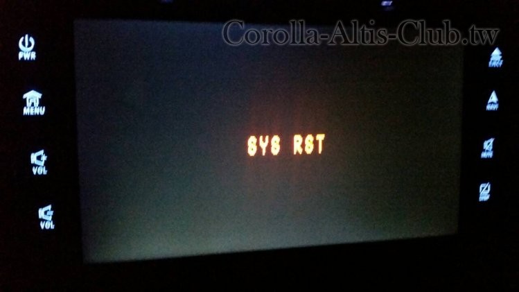

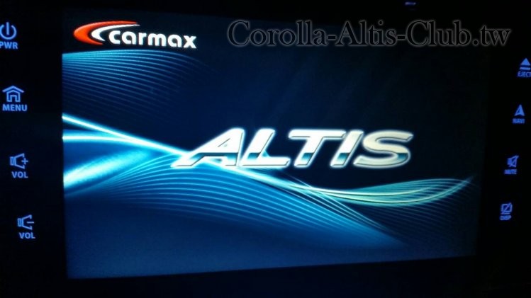

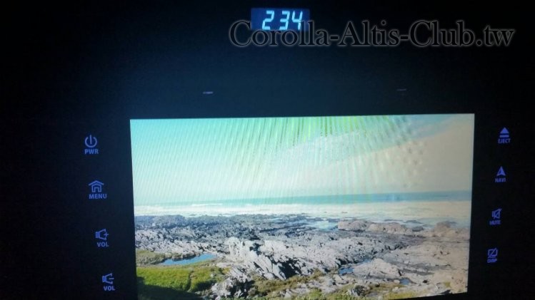

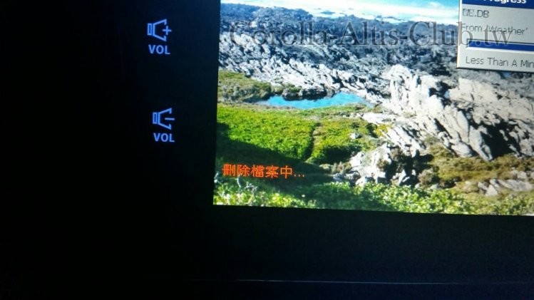

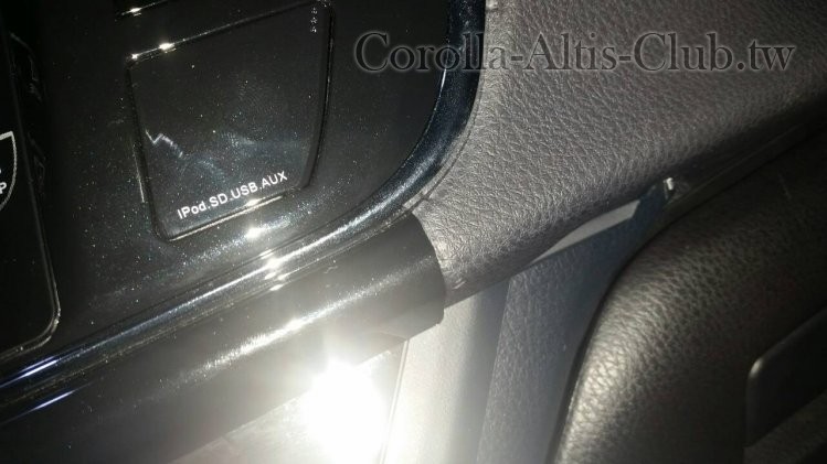

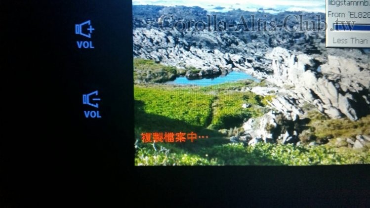

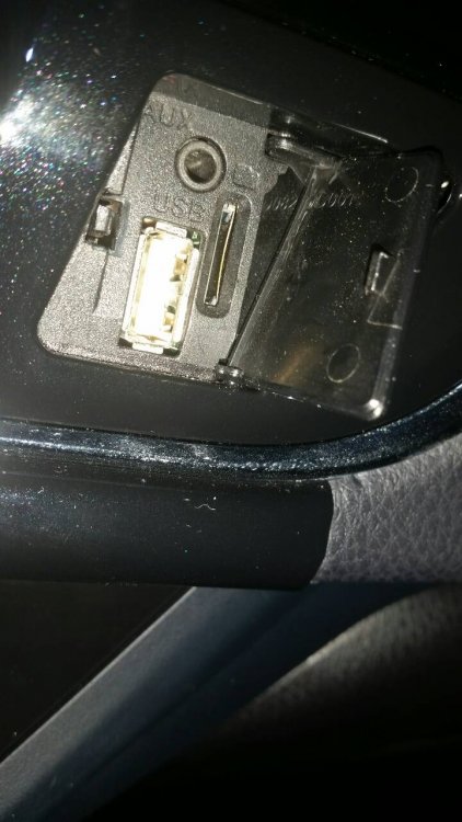

從電腦上取下USB隨身碟 101.jpg ,到愛車上,將SD卡取出來備用 101-1.jpg ,要先找出車機上之SD卡的插入孔位子 101-2.jpg 這很重要,因為SD卡插入才能更新),才能插入SD卡喔!不是直接插入隨身碟於USB孔內,因為「說明書」內有交代清楚。如果只是直接插入隨身碟的話,在播放音樂處,會自動讀取,就會聽到語音聲音內容:歡迎進入導航系統、偏離車道…..等等,一直重復的講。在USB孔的旁邊,有一個小小的縫隙就是它 101-3.jpg SD卡的插入孔位子,由於在地下停車庫中,車內燈光又不是很亮,那個地方又烏漆麻黑的,如不注意仔細的看,很難查覺到,那兒有個插入孔。把SD卡插入後 101-4.jpg ,一定要重新按住車機POWER電源開關鍵超過十秒,強迫車機重新開機,一定要有這個動作、且會有個:「SYS SRT 102.jpg 的畫面出現就對了,不然請重復這個動作,直到出現為止。接著會出現「ALTIS 102-1.jpg 字樣的畫面,再來就會出現風景畫面 102-2.jpg 102-3.jpg 102-4.jpg 102-5.jpg ,這時車機就會自動更新了,前後差不多要花5分鐘左右,直到出現「完成更新,請移除SD 102-6.jpg 的提示,就移除SD卡即可,最後一個動作就是:重復按住車機POWER鍵超過十秒,強迫安裝後的車機重新開機,完整的跑完一次後,才算是真正完整的更新導航圖資了!

發表於 2015-7-11 14:17 | 顯示全部樓層
請問飛大,我的版本編號為TW_CM_EL_008_DV,地圖編號為2013Q4N,我應該要選擇官網中的哪個版本呢?

 樓主| 發表於 2015-7-11 21:39 | 顯示全部樓層
bestlife 發表於 2015-7-11 14:17
請問您的車是11代阿提斯嗎?如果是的話,應該在官網可以找到對應的車機型式和更新圖資,如果找不到的話,請回原廠更新,四年保固期內更新圖資是免費的,不然可以打電話詢問「迅易科技」公司!
