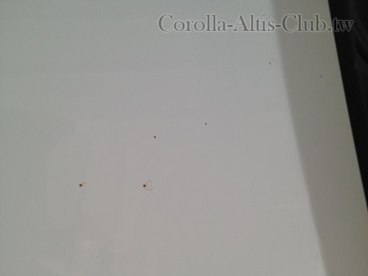

請問各位大大,今天洗車的時候發現烤漆有黃褐色斑點,位置在後葉子板
洗不掉打蠟也推不掉,請問有人知道這是什麼東西嗎?應該如何處理呢?
謝謝~

ektv2003 大 ,是專業的店家,污染物的判斷經驗和處理方式都非常中肯實用唷~
如果要自己DIY處理的話,就是要準備鐵粉劑跟磁土
先用鐵粉劑噴灑在污染物上,再等待約1~2分鐘待藥劑呈現紫色反應時,再沖水進行洗車。
洗車沖水後不用擦乾,用磁土輕跑污染處。
磁土清潔力大,必需隨時讓漆面保持溼潤(最好是用泡沫水來潤滑),降低磨傷車漆的風險,
跑磁土的力道也無需太用力,只需來回輕輕跑過就可以了。
跑完磁土檢視清除狀況後,再沖水擦乾即可。
如果自己DIY經驗較不足,建議還是請汽美店家來處理會比較省事唷。

好像是內部生鏽了!

之前有此部分有做過鈑金重烤漆嗎?如果有,那就是施工過程防鏽沒做好。

鐵粉?

從裡面銹出來的樣子.要重新烤漆了

應該是柏油

拿去光水(丙酮)擦擦看 如果是柏油一下就擦下來  生鏽就沒辦法擦下來

鐵粉,用磁土推一推

沒有耶,不過再置著用指甲去摳他,好像摳得下來

A大,用指甲去摳他,好像摳得下來
請問鐵粉摳的下來嗎?
