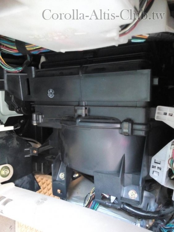

各位大大們好
小弟感覺冷氣都有異味
那天就把手套箱給拆了
可是裡面怎沒有地方可以換濾網阿??
那個蓋章的那地方也不能拆
怎會這樣呢??
難道9代不能換濾網~~??

發表於 2015-9-12 11:08 | 顯示全部樓層
就是把蓋章的那邊那一塊向外抽出即可~
最右邊仔細看有個卡榫, 扳開就抽出來了!

發表於 2015-9-12 11:44 | 顯示全部樓層
03年10月小改款後才有濾網

發表於 2015-9-12 12:46 | 顯示全部樓層
如果無法打開可以回廠更換加裝~~至於濾網可到拍賣網站買含有活性碳的濾網~~效果不錯

發表於 2015-9-12 17:51 | 顯示全部樓層
剛好有看到︰
ALTIS 1.6J版的風箱,沒有冷氣濾網預留孔所以無法安裝冷氣濾網,
只有一片黑色塑膠片封起來,有需要還需要鋸開。但一定要有原廠的
卡其色框架才能鋸開安裝。

發表於 2015-9-12 18:13 | 顯示全部樓層
之前2001年Altis 1.8無法更換,所以都是到原廠噴藥劑洗。但現在11代是有蓋子可開換濾網。

發表於 2015-9-12 18:55 | 顯示全部樓層
01年的可以換的~~我之前就是在南都換的^^
