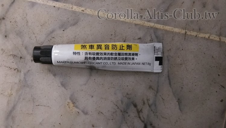

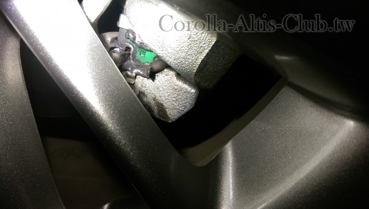

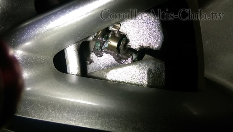

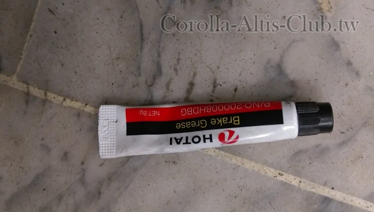

我是滿月回去  原廠幫我用的
但是只用薄薄一點
就沒聲音了
我個人比較龜毛  所以又去材料行購買4平  抹後一點
煞車異音防止劑
煞車異音防止劑
煞車異音防止劑
煞車異音防止劑
煞車皮上固定座
煞車皮上固定座
煞車皮下固定座
煞車皮下固定座

發表於 2016-3-30 20:18 | 顯示全部樓層
煞車皮上下固定座抹煞車異音防止劑

 樓主| 發表於 2016-3-30 22:32 | 顯示全部樓層
請問這個煞車異音防止劑是塗抹在固定座嗎? 會不會使用一陣子又要再塗抹一次?
36
663
7446
7446
發表於 2016-3-30 23:11 | 顯示全部樓層
不會   洗車  野不會沖洗掉
