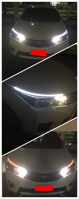

我大概3月中交車的 由於交車前已經請業代幫忙裝設雙色導光條 交車後看到70cm的 馬上與小島服務人員詢問 它們很認真幫我看原來的裝設方式 由於我在南部只能跟他們買材料 請原來幫我裝設導光條的店家 幫我更換 但是他們工資竟然一開就開1000元 真是令人生氣 之前有70cm的不幫我找 我提供材料 它們還算那麼貴 真令人生氣 最後請業代出面 它們才算我500工資
我的導光條為白黃兩色 黃色接方向燈 白燈接日行燈 但發現由於導光條在引擎蓋縫裡 又加上握並未更換原廠LED燈眉 所以在白天時 大燈上鍍鉻飾條會滿亮的 導光條並不明顯 但方向燈還可以 所以我的導光條有加裝日行燈開關 在白天時 我會關閉 在視線不良 如雨天或晚上時 打開視覺效果非常明顯 甚至優於原廠日行燈 在於60CM和70CM在正面並無太大差距 但在側面上卻有較完整的與大燈整合成一體 順便PO上 小島70CM的正面及側面照供大家參考 兩組導光條比起來 相對的小島的產品在於防水施作和材質的軟硬度較優良 我之前裝60CM的 材質較硬 要關上引擎蓋要較大力 才能關起來 小島的卻是稍微用力一壓 即可蓋好引擎蓋
小島70CM導光條 正側面照
小島70CM導光條 正側面照

小祐的導光條前後都防水,之前裝過60cm後來也去更換小鳥牌70cm,讚啦

 樓主| 發表於 2016-4-20 13:15 | 顯示全部樓層
monkey 發表於 2016-4-20 13:08
沒錯 而且控制器都不一樣

 樓主| 發表於 2016-4-20 16:56 | 顯示全部樓層
我之前裝60CM的 還要自己加矽利康 防水
